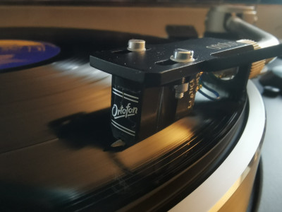

Ortofon SL15. Kupiłem na tym headshellu to nie zmieniałem, a może dać coś cięższego?
Ostatnio zmieniony 22 maja 2024, 10:34 przez zwy, łącznie zmieniany 1 raz.

Super, w końcu się pojawiła ta wkładka.
Bardzo mnie ona ciekawi. Napisz coś o niej.

Eliptyk (przynajmniej tak na boku jest napisane), jest bardzo dobrze, jest wszystko co trzeba, dynamika, bas, szczegóły.
Posłuchałem jak na razie tylko kilka minut, bo jakoś czasu nie ma.
