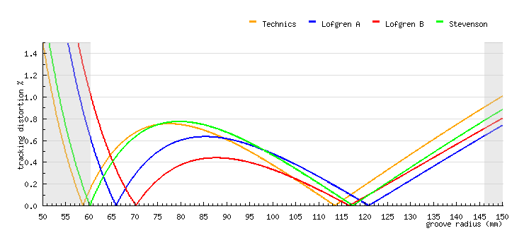

Na obrazku masz gdzie przypadają punkty zerowe (w których wkładka powinna być równoległa/styczna do rowka płyty) dla najpopulaniejszego ramienia Technicsa w różnych geometriach oraz błąd trackingu jaki jest w pozostałych częściach płyty. Longfern A to to samo co Baerwald. Pomarańczowe to "fabryczne" ustaweinie ramin Technicsa.

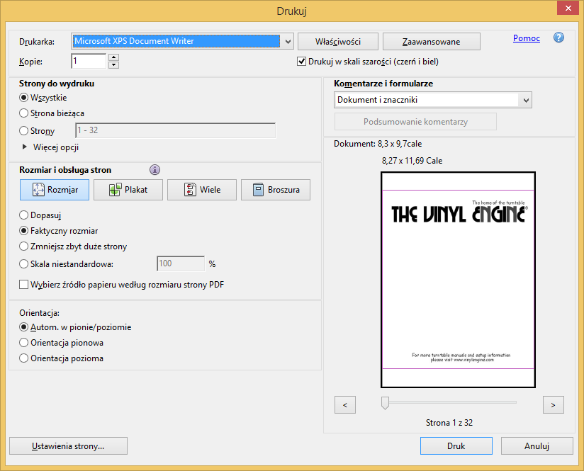

Użyj przy wydruku ustawień drukarki. To chyba PDF i powinna być do wyboru opcja - rozmiar oryginalny.john90 pisze: na skali jest u mnie 2 cm większy i nie wiem jak to zminimalizować o tą odległość.

Tak, to jest pdf. W różnych wersjach Acrobata to ustawienie troszkę inaczej wygląda ale w tej wersji którą mam to Rozmiar i obsługa stron: Faktyczny rozmiar.
Nie może być żadna skala czy dopasuj czy fit czy co tam jeszcze.

Mój błąd nie spojrzałem że w Twoim ramieniu spindle-pivot jest 206 a nie 215 Jak w nowszych ramionach Technicsa dla których jest ten szablon. To inaczej ze strony http://www.conradhoffman.com/chsw.htm ściągasz Custom arc template generator for phono cartridge alignment (also prints nice strobe disks).
Uruchamiasz. W Spindle to pivot distance wpisujesz 206. Wciskasz przycisk IEC żeby w polu Inner Groove Radious wskoczyło "60.325", Zostawiasz zaznaczony Lofgren A i dajesz "Print ARC Template". W razie czego "correction factor" pozwoli ci dopasować wydruk do odpowiedniego rozmiaru w mi8limetrach.
Symulacja dla Twojego ramienia jest tu (trzeba się zalogować na vinylengine). Lofgren A wygląda przy fabrycznym ustawieniu znacznie lepiej. Tylko pytanie czy będziesz w stanie tak daleko do przodu wysunąć wkładkę bo jednak jest to spora odległość.
Jak się nie uda to możesz wydrukować Stewensona i tak będzie lepiej niż fabryka.

Zdaje się, że coś nie tak z drukiem.
y=180
y=200
Jest zgodność.
x=100
x=200
Nie ma zgodności.
Jest różnica, brak kilku mm.
Co zrobić jeśli przed wydrukowaniem nie było nic do ustawiania wymiarów?
y=180
y=200
Jest zgodność.
x=100
x=200
Nie ma zgodności.

Jak X się nie zgadza to zwiększasz lub zmniejszasz Printer Correction Factor X. Niestety to eksperymentalne więc pewnie kilku iteracji bedzie wymagało. Podejrzewam że to zwykły mnożnik. Na oko oblicz procentową odchyłkę i jeżeli np było mnij o 5 procent to ustawiasz 1.05 i próba wydruku. A potem znowu korekta i ponowna próba. Trochę papieru się niestety zmarnuje. Jak w drugą stronę to 0.95 i też jazda.

Ja to mam Internet z Aero2, który u mnie nie bardzo chce działać (poza domem jest ok) więc nie zdążyłem przeczytać Twojego posta, ale udało mi się dojść do tego co i jak. O ile pdfy łatwo się drukuje, to tutaj tak samo, tylko trzeba pogrzebać trochę. Musiałem wybrać druk poziomy i wyszło ok.
