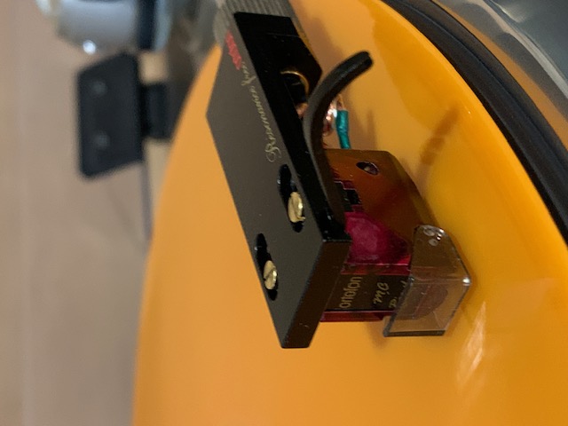

To Ortofon Rondo Red versja FD po przeszczepie, gdzie F=Farnkensteiner, a D= Daughter, córka frankiego zatem wyszła, ale wyjątkowo udana. Co w detalu, to Marcinus Wam powie, bo ja jestem zwykłym celebrytą od słuchania tylko :) wspornik był wyminiany i jakieś flaki ale zapomniałem, bo gra piramidalnie dobrze. Wyjątkowo udany deal.
Natomiast co odniesienia do oryginału musiałbym mieć je równolegle do przesłuchania, bo już nie pamiętam w tej chwili detalu Red.

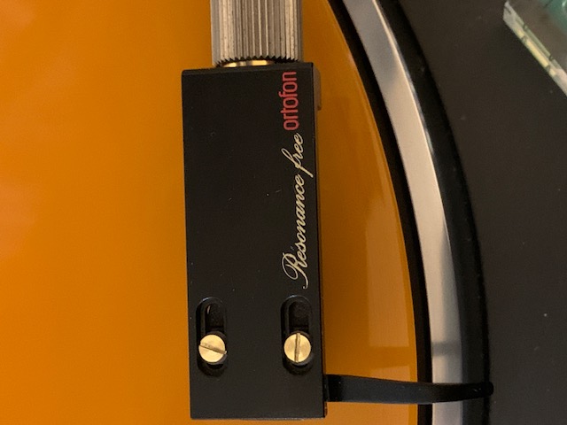

Wkładka na bardzo fajnym headshellu ORTOFON Resonance free (LH9000 najprawdopodobniej) czyli waga około 20gr, a materiał antyrezonansu z włókna węglowego, LH-9000 został wykonany przy użyciu żywicy z włókna węglowego w celu wyeliminowania niepożądanych rezonansów. Shell jest jak opisuje to firma do wkładek poziomu hi end, cokolwiek to znaczy ale oni pewnie to wiedzą :D
Wkładka jest Marcinkowa, więc tylko zobaczyłem tę wagę (sama wkładka jest średnia wagowo w stronę 10,5 g bo tyle ma oryginał, a ważyłem tylko razem z headem)) i od razu sięgnąłem po wunder waffe od Grzesia (Ciepok77) czyli Extension Weight o wadze 23,7 gr, co by bez łaski zrównoważyć ramię i wetknąłem temu PUA-7 w d.. no sami wiecie gdzie się to wpycha, kliknęło, to i dobra nasza. Pzzy tym EW gwintu końcowej części ramienia jest jeszcze pod dostatkiem więc sama równowaga i nacisk to zupełnie normalne czynności bez sensacji żadnych.
Wyszło mi na to, że Rondo takie czy inne mogę bez problemu mieć, a sygnatura dźwięku bardzo mi odpowiada (to nie pierwsza z serii, której miałem okazję słuchać). Natomiast co do SPU Classic to i ona jak i niemal bliźniacza Royal N to jednak dla PUA-7 wkładki nieco za ciężkie, tu raczej trzeba innego ramienia i najchętniej w mojej opinii 10-12". No ale coś pomyślimy.

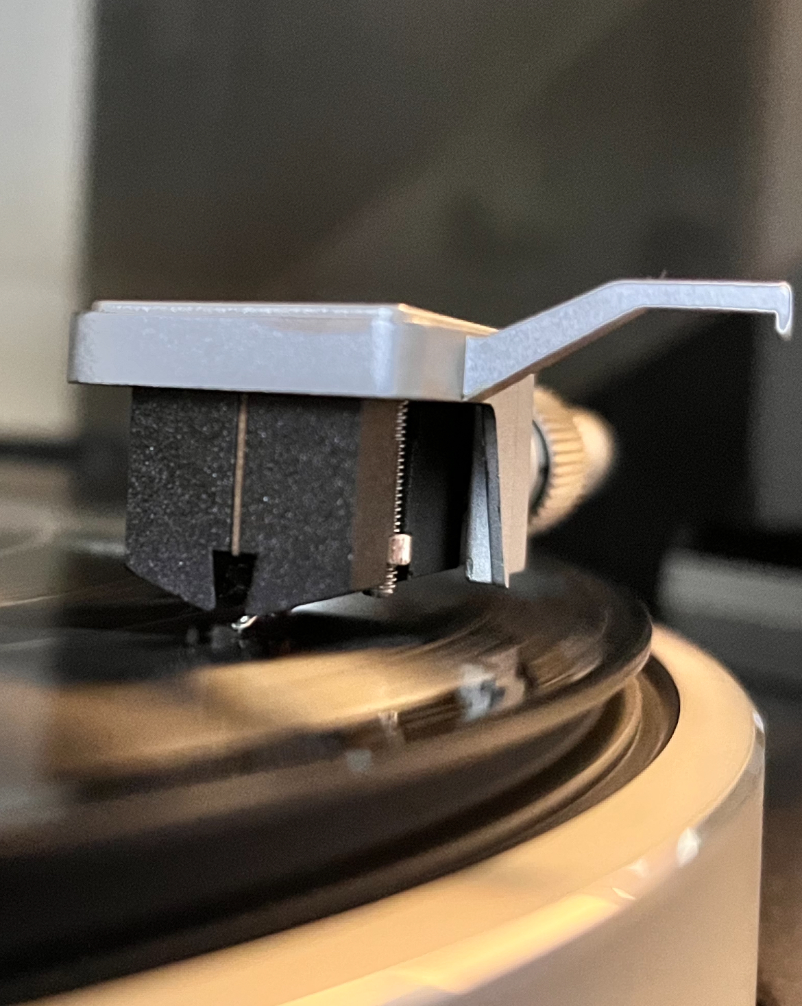

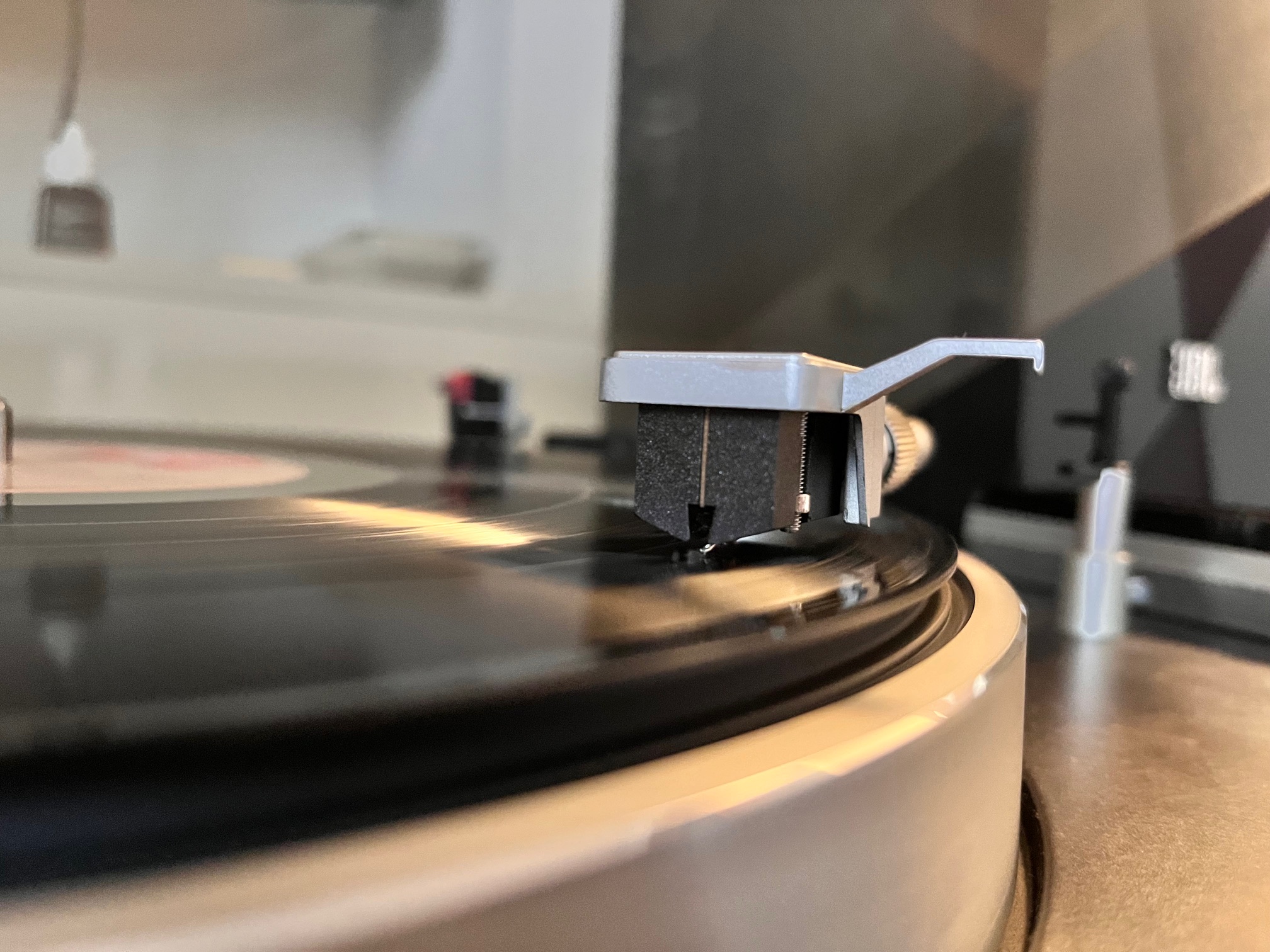

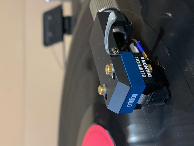

moja pierwsza osobista wkładka MC - anonsowany przez Darka Denon 103 LCII. przyjechała biedaczka bez igły i jak się okazało z uszkodzonym amortyzatorem, ale Tomek dorobił wszystko jak trza. teraz gra na eliptyku

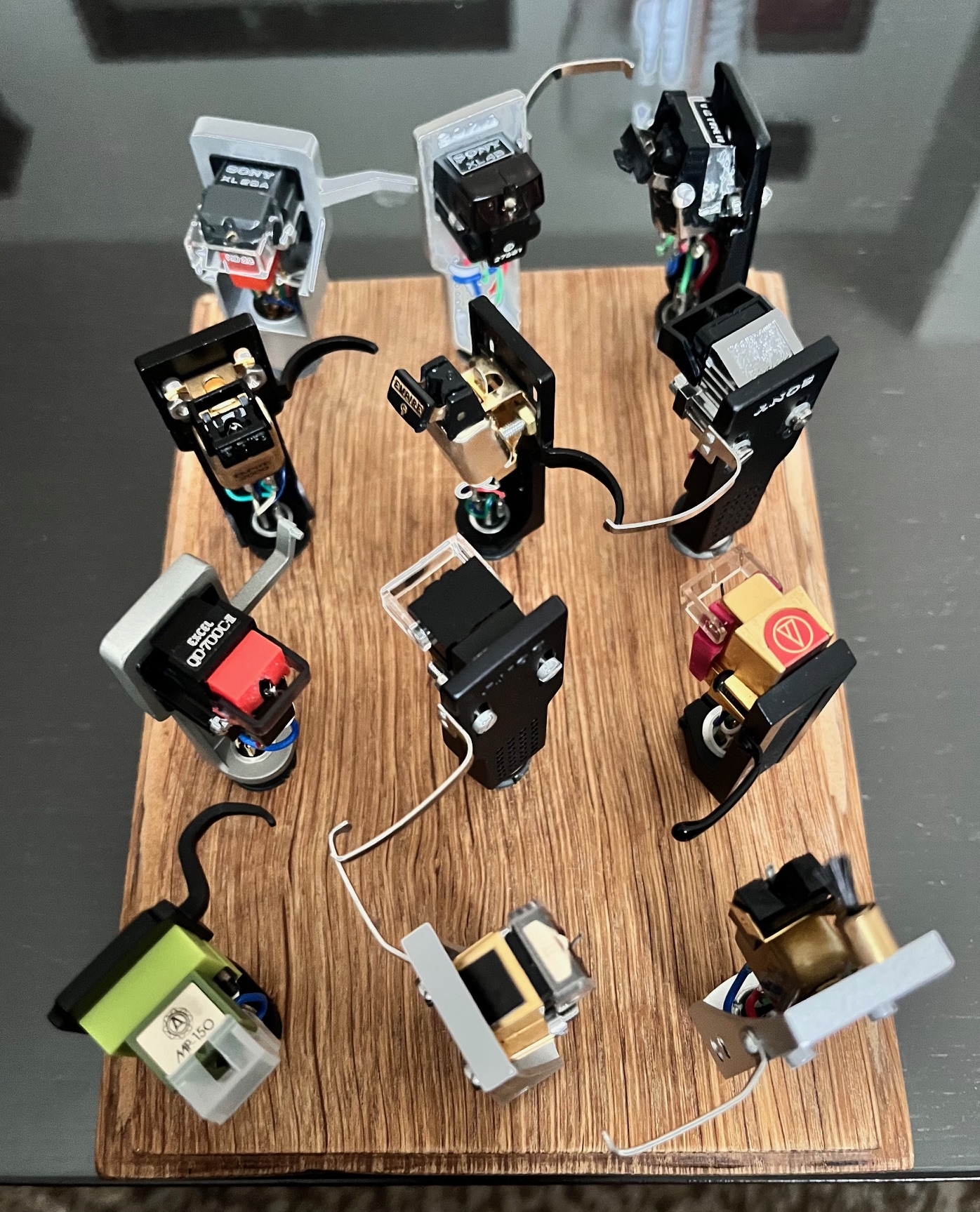

i kontynuując temat, który jakiś czas temu zapoczątkował Dominik - moje prawie całe stadko:
(brakuje rzeczonego denona, victora z1s -zawieszony na drugim gramofonie- i pickeringa xsv 3000 oczekującego na igłę).
Rondo Red - przeszczepiony (dzięki Tomkowi) wspornik bor z igłą FL z wkładki MC200 (reszta bez zmian). Początkowo myślałem, ze to był głupi pomysł, ponieważ wkładka mi nie zagrała. A że mam też oryginalne Ronda, to porównałem sobie optycznie wspornik. Okazało się, że jest krótszy, więc na zawieszenie działają mniejsze siły. Po ustawiniu nacisku pomiędzy 3.0 - 3.2 g gra zajefajnie i w pomiarach rónież dobrze wychodzi.
Headshell - to faktycznie LH-9000, katalogowo waga 16,8. Rzeczywistej wagi nie pamiętam.
P.S. Taka ciekawostka - ten model Rondo jako jedyny z tych, które posiadam, ma na grzebiecie garba (pozostałe są płaskie), co jest pomocne w ustawieniu azymutu.
