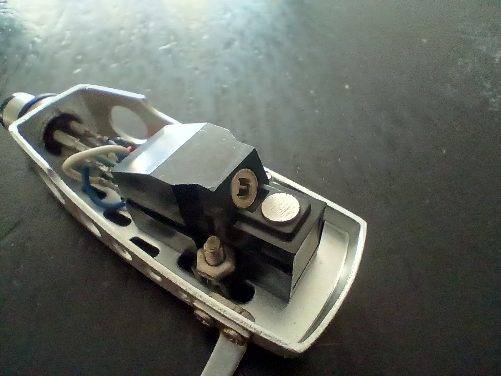

Na wstępie powiem że moja wiedza o gramofonach jest znikoma, mam w domu gramofon Kendo model PL11 ale nie ma w nim igły. Znajduje się tam taka wkładka na której pisze tylko Unitra Fonica, made in Polad, 90r. Po krótkim szukaniu w interecie znalazłem taką igłę ale nie jestem pewien czy pasuje. Moje pytanie brzmi czy ta igła jest odpowiednia, a jeśli nie to czy mógły ktoś zidentyfikować to co jest na zdjęciach i polecić igłę do tego?

Re: Jaka to wkładka?
#2222
Post autor: caveas »
Przy cenie 79zł za AT91 z podejrzanej jakości igłą to nie warto inwestować w tę wkładkę. Oczywiście jest kilka propozycji lepszych do 250zł czy 300 nawet. Każda będzie znacznie lepsza niż Mf1xx z igłą z Chin. :violin:
#2223
Post autor: Obywatel »
Ale zamiennik od Tonara może już być całkiem rozsądny: https://www.dacapoaudio.com/3836-22864- ... -origin-ch
O tych Stylus Co. Japan (to ta za 87 zł) też ludzie nie wypowiadali się jakoś bardzo źle. Grała lepiej niż przeciętna Mf-ka.
#2224
Post autor: Dario Antonio »
SkiBa27 pisze:
17 lut 2025, 15:54
Masz dżaponski gramofon ( to chyba dla jakiegoś niemieckiego katalogu był wykonany) to trzeba dżaponską wkładkę ;)
SkiBa27 pisze:
17 lut 2025, 15:54
SkiBa27 pisze:
17 lut 2025, 15:54
znalazłem taką igłę
Szkoda tego trupa ożywiać , bo i tak będzie zombi . :D Oryginały były słabe , a teraźniejsze zamienniki są jeszcze gorsze .
Tu kolega Ci odpowiedział .
caveas pisze:
17 lut 2025, 17:57

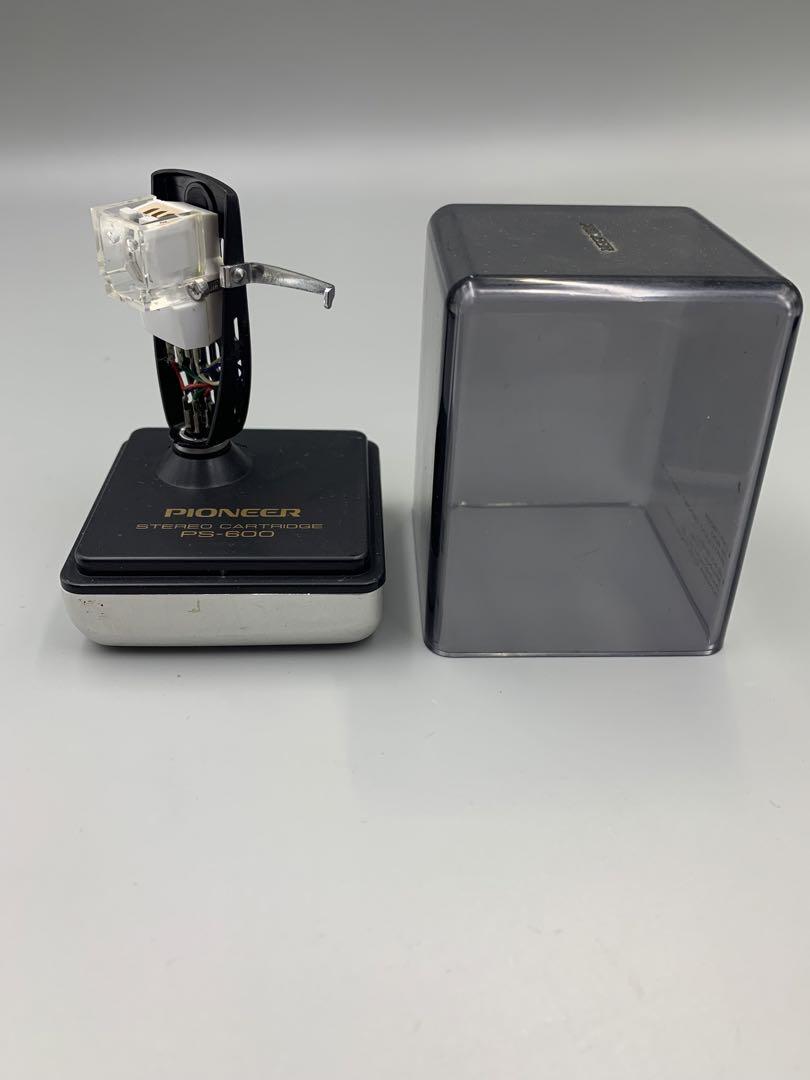

Proszę o identyfikację wkładki. Na Pioneer PS-600 raczej nie wygląda więc może ktoś poznaje co to za model?
Technics SL-1610MK2, SL-1600MK2, AT33PTG, AT540ML, AT15S, AT150MLX, Signet TK7E, Shure V15V-MR, V15-III, EPC-300MC, EPC-207C, Denon DL-103, Ortofon Concorde 30, AKAI GX-635D, Denon PMA-1500R, Marantz PM7200, Jamo d590, MA Silver 6
Cantilever
Posty: 453
Gramofon: Yamaha PX-3
Lokalizacja: Gdynia
#2226
Post autor: Cantilever »
Satin

Posty: 45426
#2229
Jakiś Satin, ale jaki to trudno powiedzieć. To wkładki MC HO z wymienną igłą.

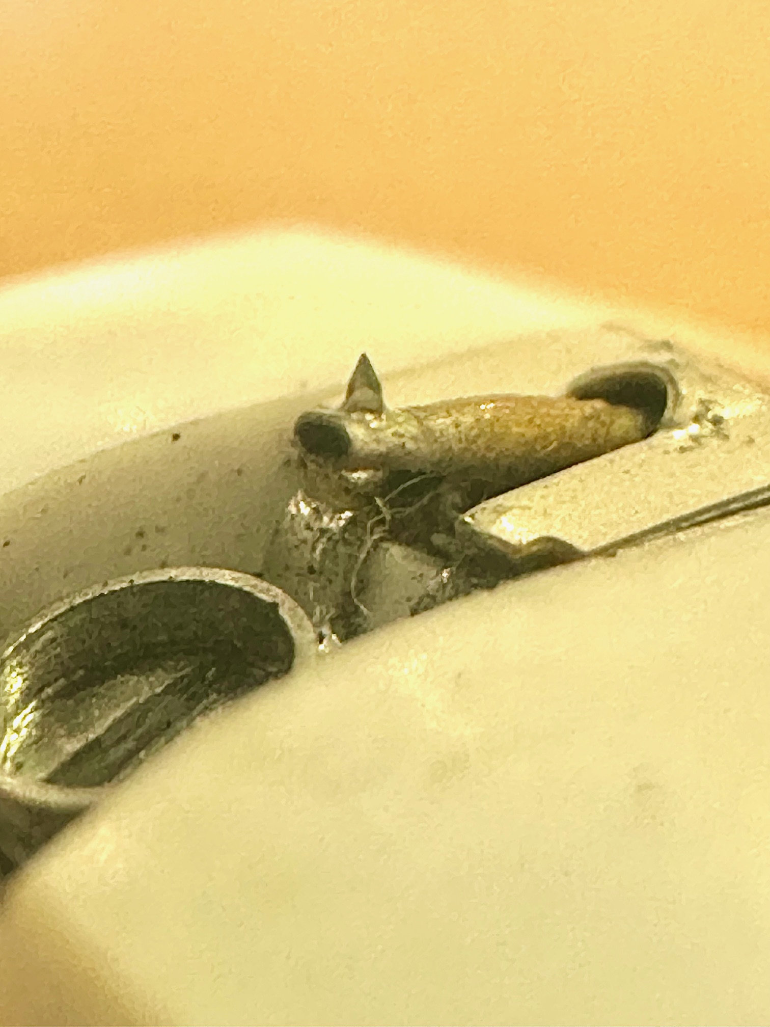

#2231
Post autor: zic10 »
Cantilever pisze:
27 mar 2025, 19:14
14
Tak to m14 dzisiaj dotarła do mnie i nie mam pojecia jakie VTF ustawić. Jakie obciążenie. 100OM będzie ok czy więcej?

Posty: 45426
#2233
A wiesz która to wersja M14?
zic10 pisze:
10 kwie 2025, 21:52
Przecież to jest MC HO :D To czemu pytasz o loading jakby to było MC LO ?
#2234
Post autor: zic10 »
10 kwie 2025, 23:16
jakby to było MC LO
Bo wcześniej myślałam że to MC LO
Nie wiem która wersja. pisze tylko Satin M14 na dachu więc pewnie sferyk ale fajnie gra.
#2235
Post autor: zic10 »
Z tego co dążyłem ustalić to Satin M14 występował w paru wersjach różniących się szlifem igły: sferyczny, eliptyczny, line-contact. Spotkałem igły z różnymi kolorami napisów na igle, które najprawdopodobniej informowały o rodzaju szlifu. Zdążyłem ustalić, że zielony napis to szlif sferyczny. U mnie napis jest złoty. Więc albo u mnie jest to eliptyczny lub line-contact. Czy ktoś wie w jakim kolorze był napis przy szlifie line-contact?
Może ze zdjęcia coś uda się ustalić.
