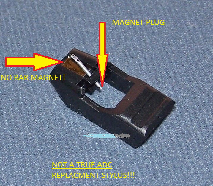

Przy zamiennikach trzeba zwracać uwagę na sposób realizacji magnesu - zgodnie z oryginałem musi to być beleczka nad igłą, a nie osadzony na końcu wspornika jak przy typowych wkładkach MM.
Poglądowa fotka przedstawiająca szajs:

Reasumując szukam igieł do QLM/VML/XML mk2 i pewnie zdecyduje się na oryginał, bo faktycznie też ich trochę widziałem, więc nie powinno być problemu. Obie igły, które mam do tej ADC to zamienniki oczywiście magnesu nie mają w obudowie pod igłą (czyli wyglądają jak na przedstawionym przez Ciebie zdjęciu).

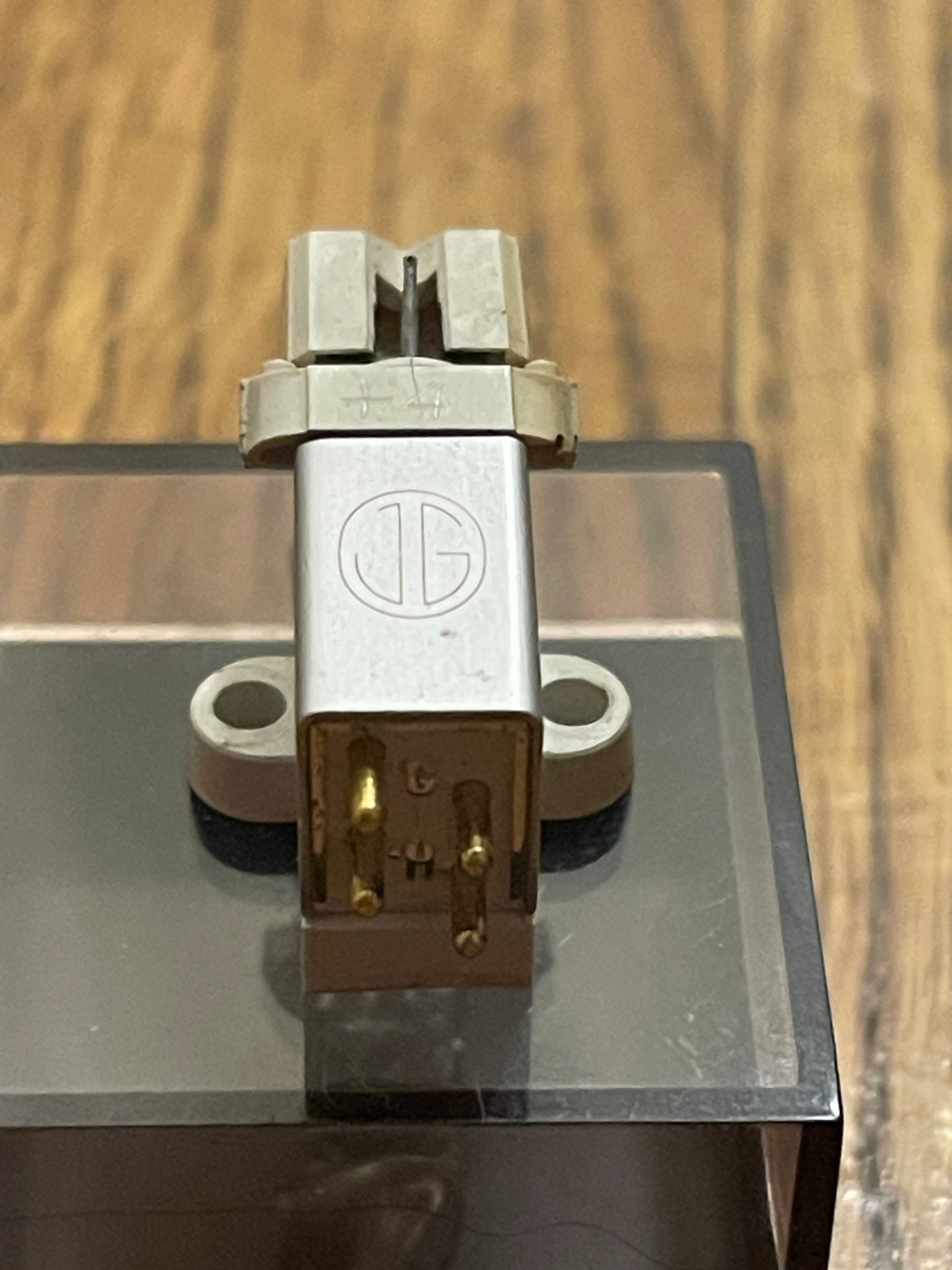

Wiecie może jaki to konkretnie model grado ?

Można prosić wyraźniejsze zdjęcie wkładki na plecach?
Jakiś GTR albo GCR albo jeszcze starszy.
Igły Prestige nie będą tu pasowały.

Wojtek, dzięki za info. Niestety albo stety zostałem przelicytowany, także to jedyne zdjęcia jakimi dysponuje.

Wg. mojego wczorajszego dochodzenia to grado signature :

- Posty: 45656
Re: Jaka to wkładka?
Czyli to jest Signature +4. Na zdjęciu "brzucha" widać wyryte +4 na oprawce igły, ale nie pasowało mi to jakoś do żadnego modelu.
To już chyba trzeba lubić wkładki Grado żeby na coś takiego się rzucać
