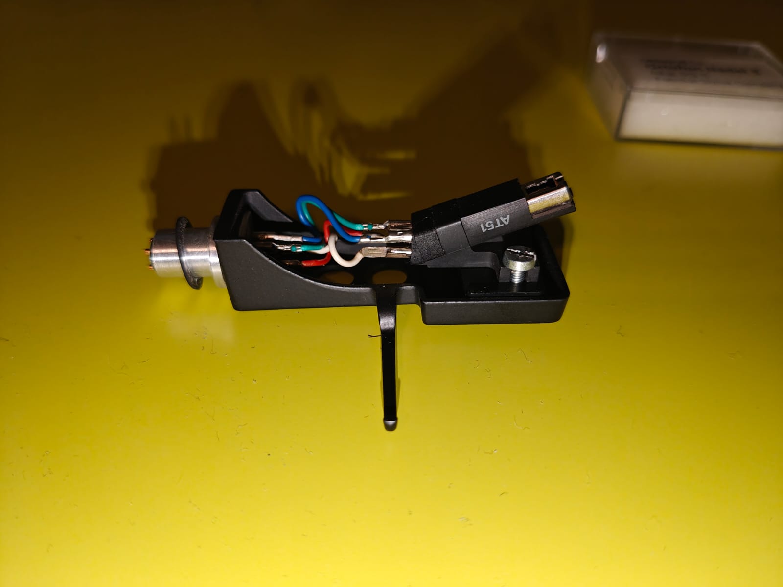

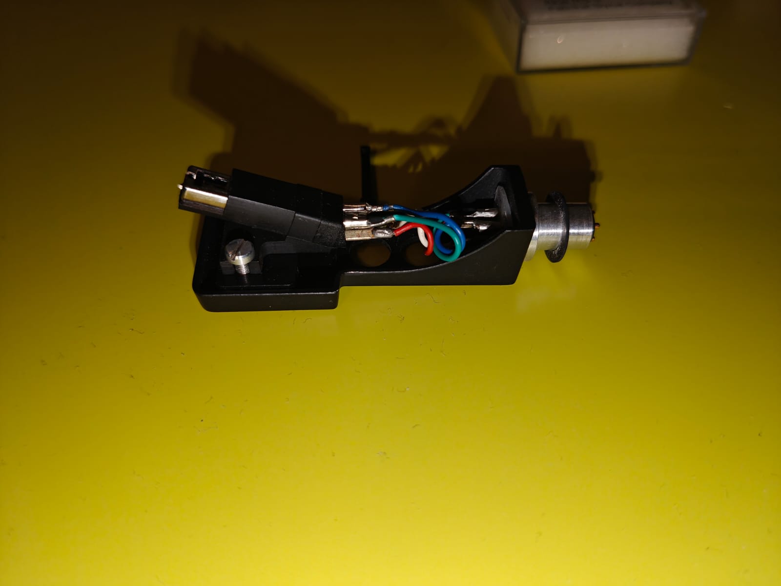

Panowie co to za wkładka
udało mi się ustalić , ze Audio technica AT51 , ale czy są do niej igły (dobra , edtya igłę znalazłem...) , czy warto ją trzymać czy zmienić na coś innego
caveas
Posty: 606
Rejestracja: 07 sty 2015, 18:32
Gramofon: Telefunken CS20
Re: Jaka to wkładka?
#2197
Post autor: caveas »
Miałem tę wkładkę w gramofonie z systemem CX, o którym mało kto wie. To wkładka do lekkiego ramienia. Pewnie, że są lepsze, ale tę też zostaw bo odwdzięczy się na którejś płycie zadziwiająco. Teraz łatwo i tanio można kupić dobre główki choćby od Tonnara. :banana-skier:

Posty: 45656
#2198
caveas pisze: ↑
16 sty 2025, 22:47
Oj tam mało kto wie :morda: Telefunken pewnie.
amrowek pisze: ↑
16 sty 2025, 20:33
To nie jest nic specjalnego, ale też żaden szajs, a nikt poza Tobą nie wie po co w ogóle kupiłeś tą wkładkę :)
Posty: 8788
#2199
Wojtek pisze: ↑
17 sty 2025, 00:22
Była na gramofonie

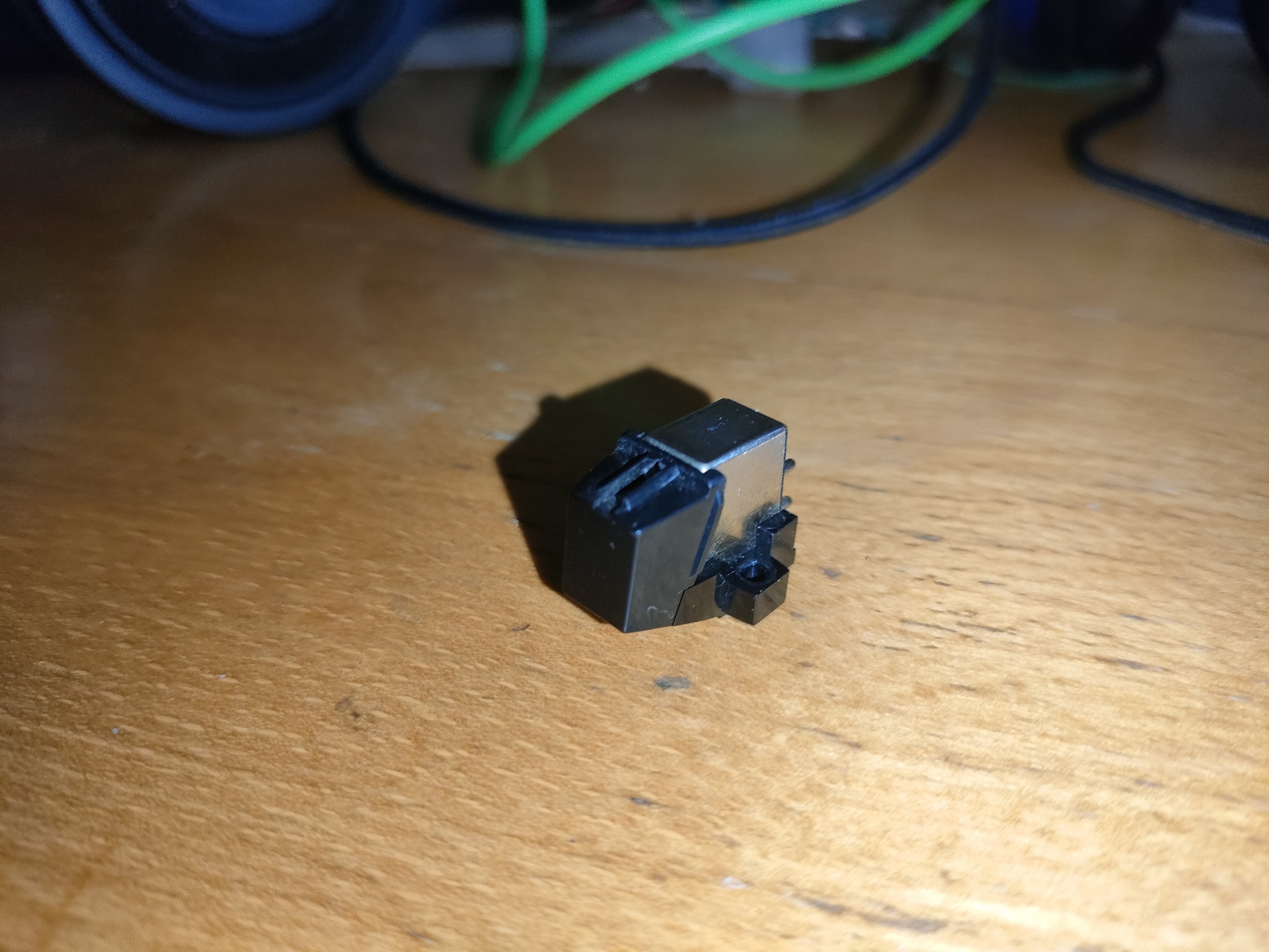

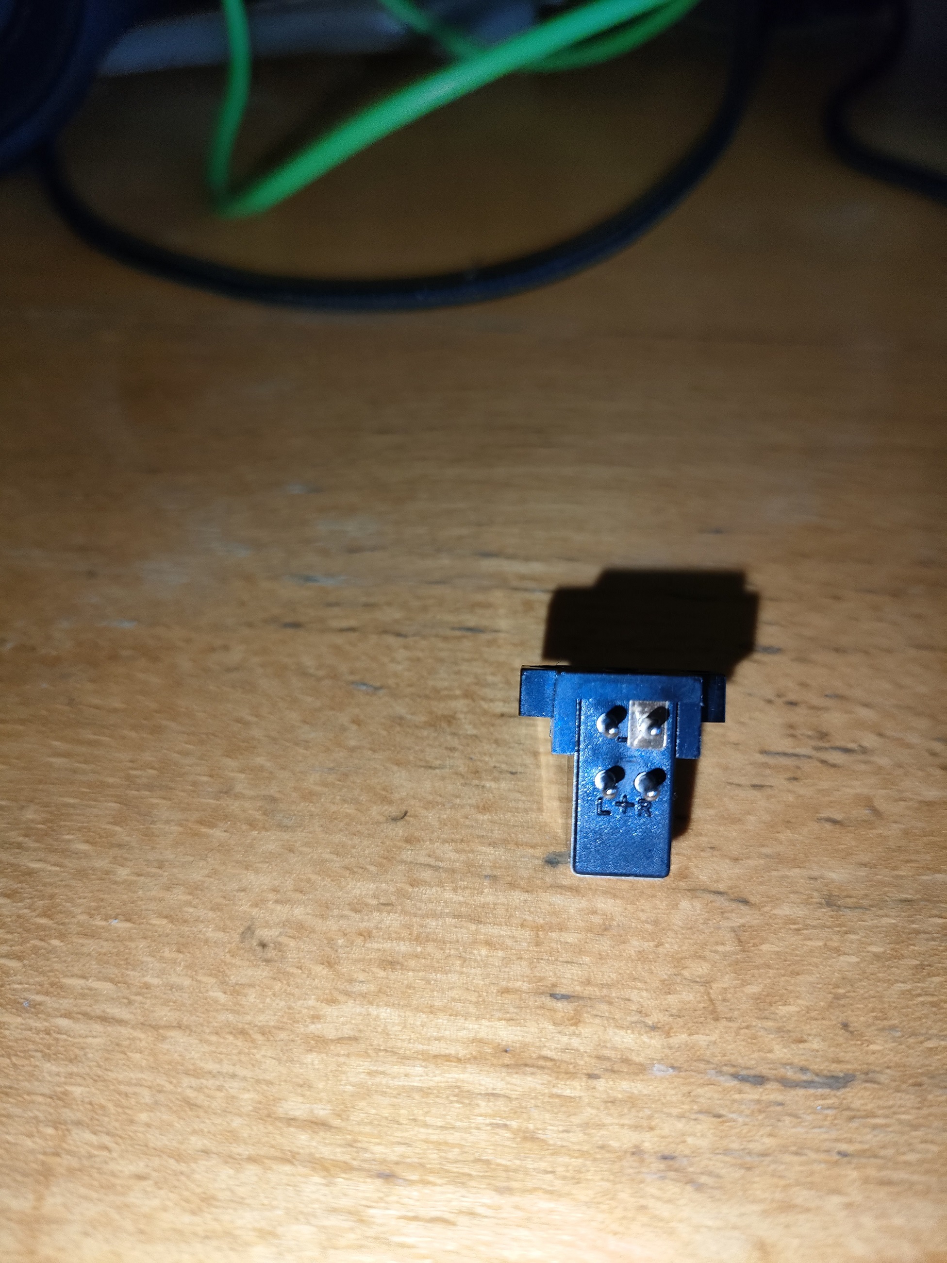

X.martini
Posty: 2
Rejestracja: 06 sty 2025, 09:24
#2200
Post autor: X.martini »

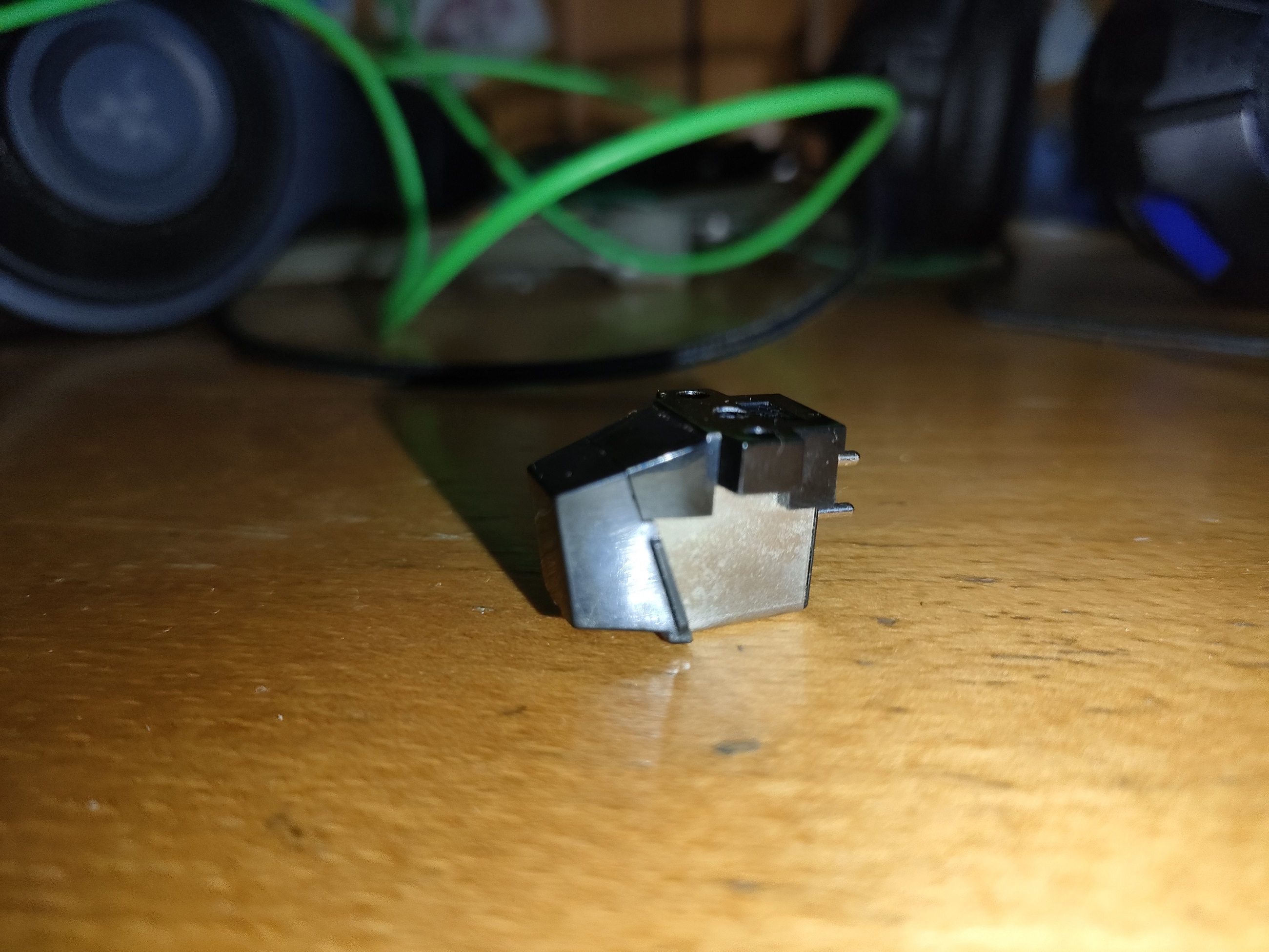

Pierwszy post więc witam wszystkich na forum. Kupiłem takiego czorta po taniości i za nic w świecie nie mogę znaleźć informacji. Od góry pisze wyłącznie Made In Japan. Drugie to czy warto zatrzymać tą wkładkę? Obecnie mam MF100 w Bernardzie. Doświadczenia z innymi wkładkami nie mam, ale zdarzyło mi się słuchać Philipsa 500 MkII i podobał mi się jego dźwięk.
Posty: 45656
#2201
Sanyo MG-38
X.martini pisze: ↑
22 sty 2025, 13:00
Nie wiem, posłuchaj i nam powiedz. Wkładka to tani "no name" dorzucany do niedrogich gramofonów na zasadzie "byle by było".
Masz na Bernardzie możliwość regulacji przesięgu wkładki?
Jeśli nie to poza MF100 mocowanie czegokolwiek jest ryzykowne.

Wojtek pisze: ↑
22 sty 2025, 13:11
Pamiętam gdzieś na forum info, że AT95 pasuje, ale gdzie to było... :think:
Wojtek pisze: ↑
22 sty 2025, 13:11
Sanyo MG-38
Dziękuję bardzo. Kupię igłę i zobaczy się.
Co do regulacji to w Bernardzie mam headshell zintegrowany z ramieniem, ale posiada fasolki.

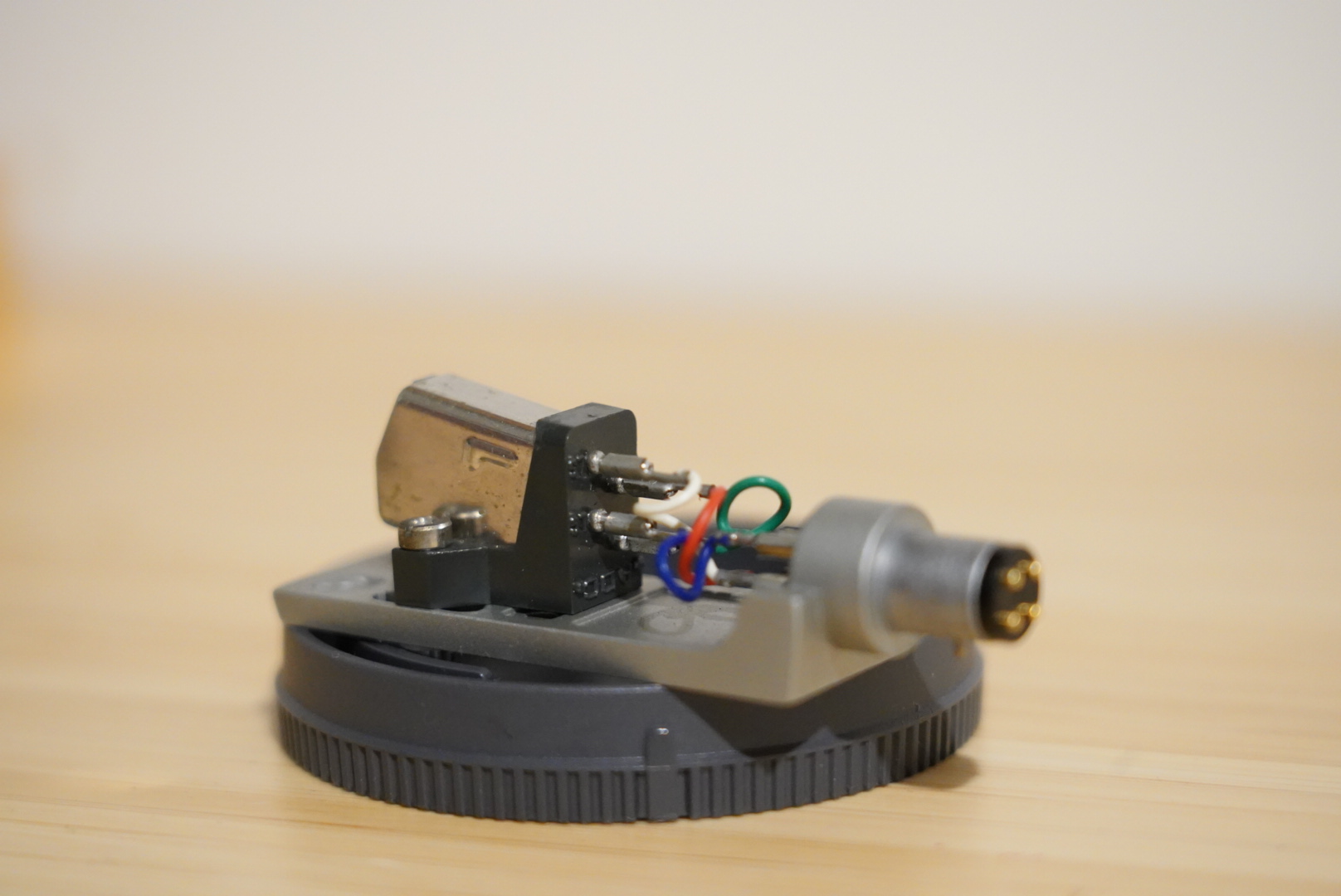

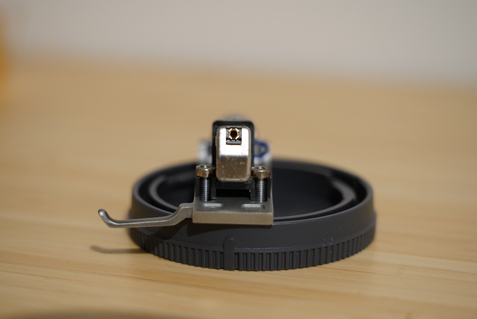

PhantomLord
Posty: 246
Rejestracja: 23 wrz 2016, 08:48
Gramofon: Kenwood KP-990
Lokalizacja: Szczecin
#2205
Post autor: PhantomLord »
Dzień dobry,
Jakiś czas temu wpadł mi w ręce taki "piegus" (bo nie szło doczyścić tych plamek rdzy) z aukcji jako ADC QLM. Niewiele kosztował, więc wziąłem na spróbowanie.
Wkładka przyszła z jakąś igłą no-name, która o dziwo ma fantastyczny tracking i brzmi w sumie też całkiem nieźle, ale bardzo, bardzo jasno. Zjechałem z nastawami pre na 27kOhm i blisko 0pF, żeby okiełznać trochę górę.
Natomiast trochę po fakcie zacząłem czytać i dobrnąłem, że wersji ADC QLM było 3, a do tego generatory QLM30/32 różniły się od QLM 34/36. Przynajmniej tyle ustaliłem czytając różne wątki na forach.
Rezystancja uzwojenia mojej wkładki to ok 340 ohm, co m. in. skłania mnie do zdania, że jest to ADC QLM30 mk1. Natomiast igła nie brzmi jakby była właściwa, więc może jest od mk2/3 albo od 34/36, które zdaje się mają inne parametry generatorów?
Także, jeśli jest to możliwe, proszę o opinię w temacie ;).
