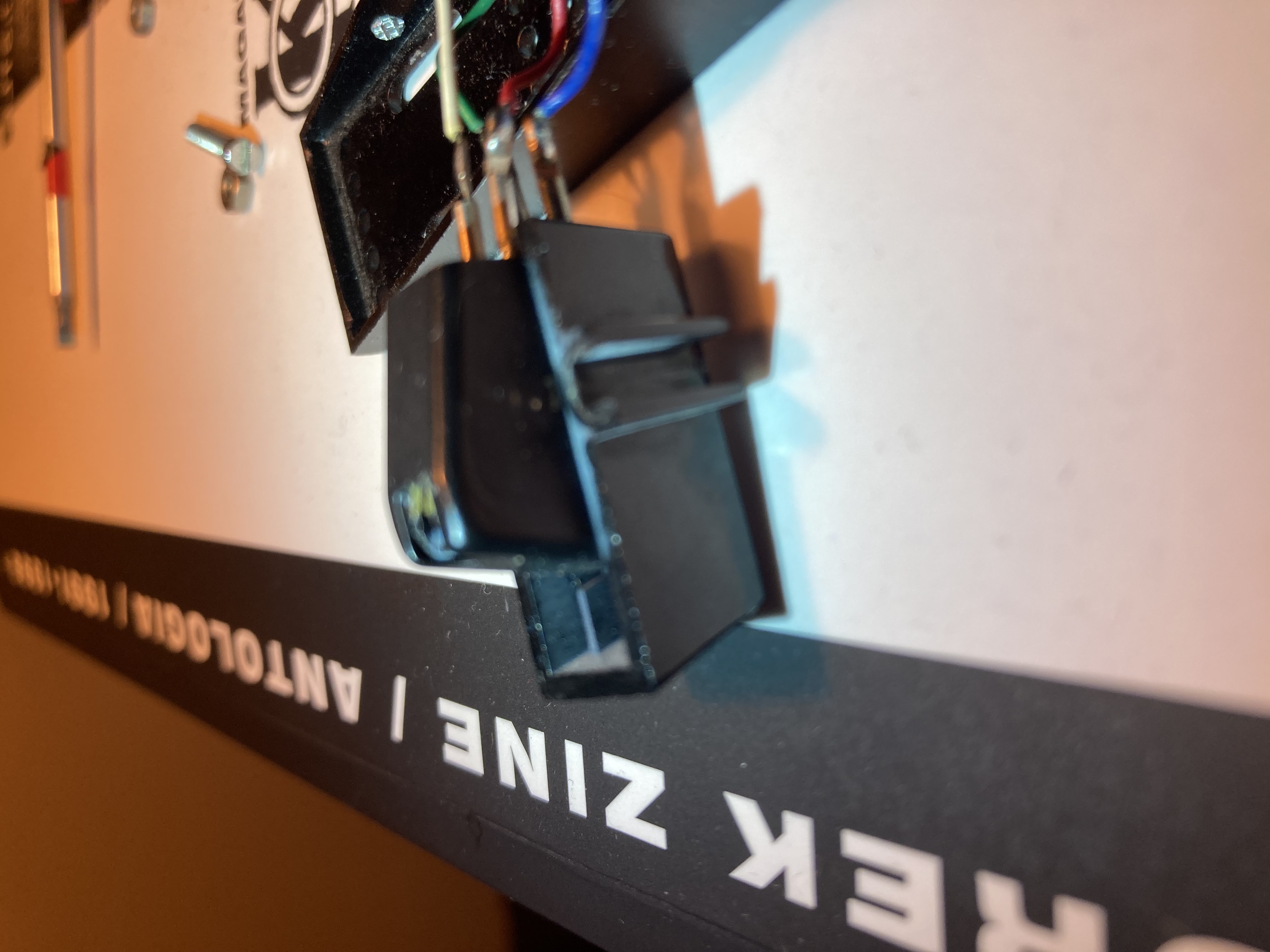

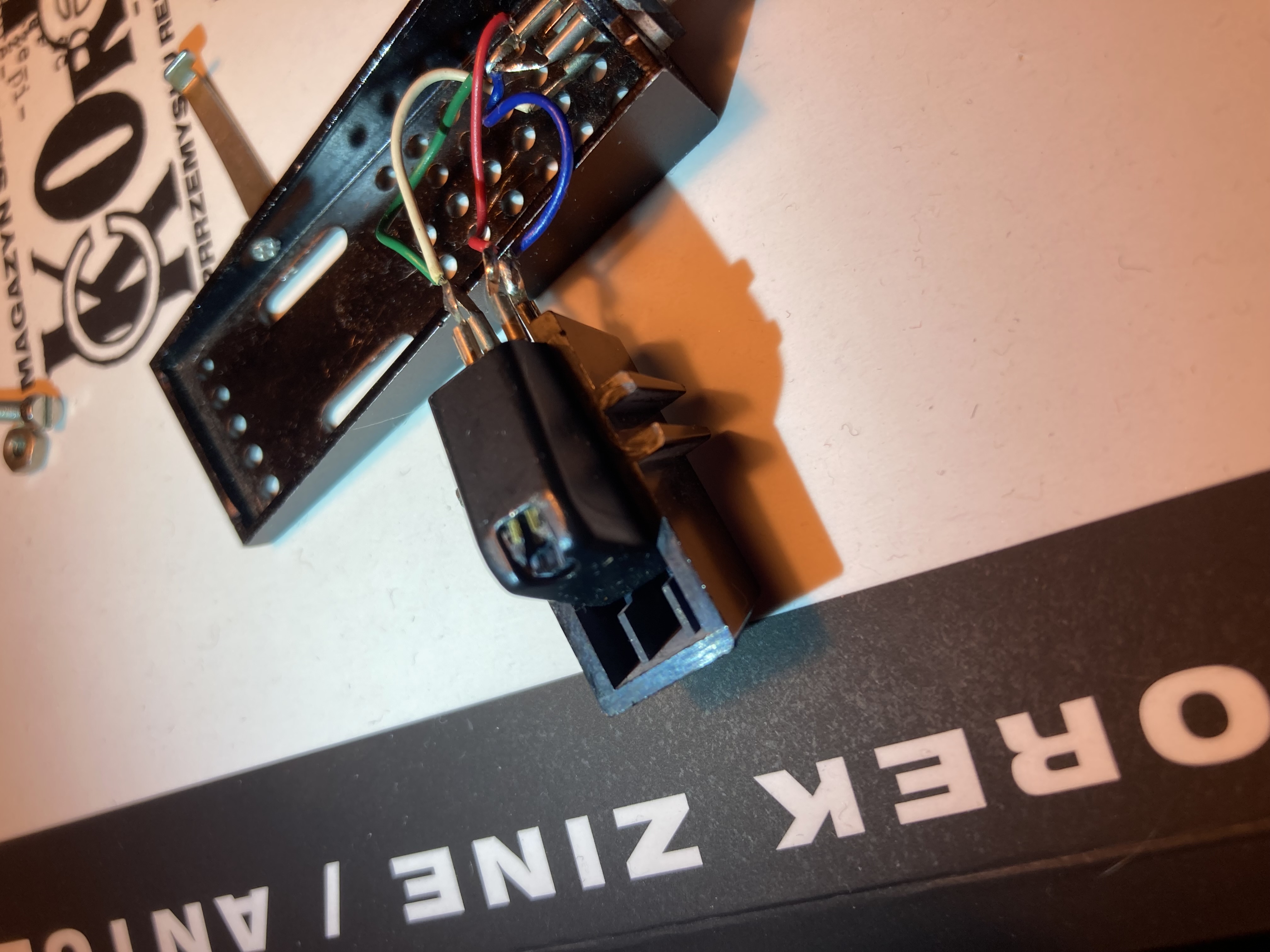

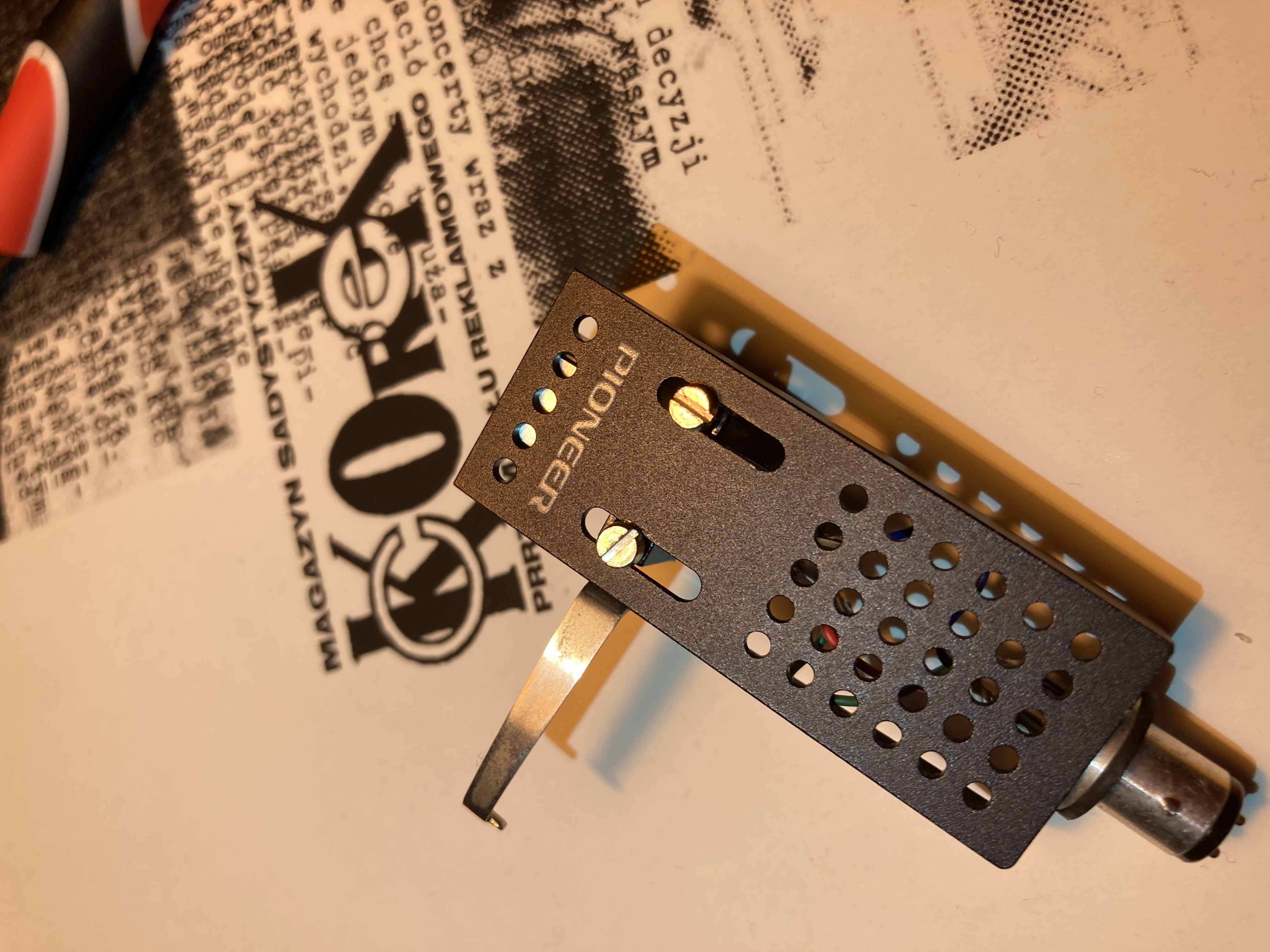

Koledzy pomóżcie ustalić co to za wkładka. Darczyńca zakupił ją razem z gramofonem (pioneer pl 570) ale brak na niej opisu a powiedziano mu że ponoć pickering ale wszystkie jakie znam to żadna tak nie wygląda

To na 100% Philips GP 400/401/412/422 z drugiej serii :) cyferki różnią się w zależności od tego, jaka igła była fabrycznie zamontowana, ale to jedna i ta sama wkładka.

Wygląda jak jakiś Philips.
czyli każda igła będzie pasować z tej serii?

Tak, ale tylko i wyłącznie z drugiej, bo seria pierwsza i trzecia były trochę inaczej zbudowane.

Z przodu nie ma żadnego napisu? :) Jeśli nie to odpadła naklejka.
Późniejsze GP500 nie miały naklejek tylko wyżłobiony numerek w plastiku.
Linu666 pisze:
08 gru 2024, 16:54
Tak.
curieux pisze:
08 gru 2024, 17:04
Bzdury, albo nieco łagodniej - za bardzo uprościłeś.
Każda igła mk1 wejdzie w body mk2. Generatory są te same.
Każda igła mk3 również wejdzie w body mk2, ale nie zagra tak samo, bo generatory mk3 są inne.

właśnie brak wszelkich znaków, opisu/napisu/ naklejki itp jutro w ciągu dnia obadam jeszcze przy normalnym świetle ale wygląda na to że nic kompletnie nie odczytam z tego
jaką do tego zapakować najlepiej igłę i czy warto w ogóle się w to bawić?
