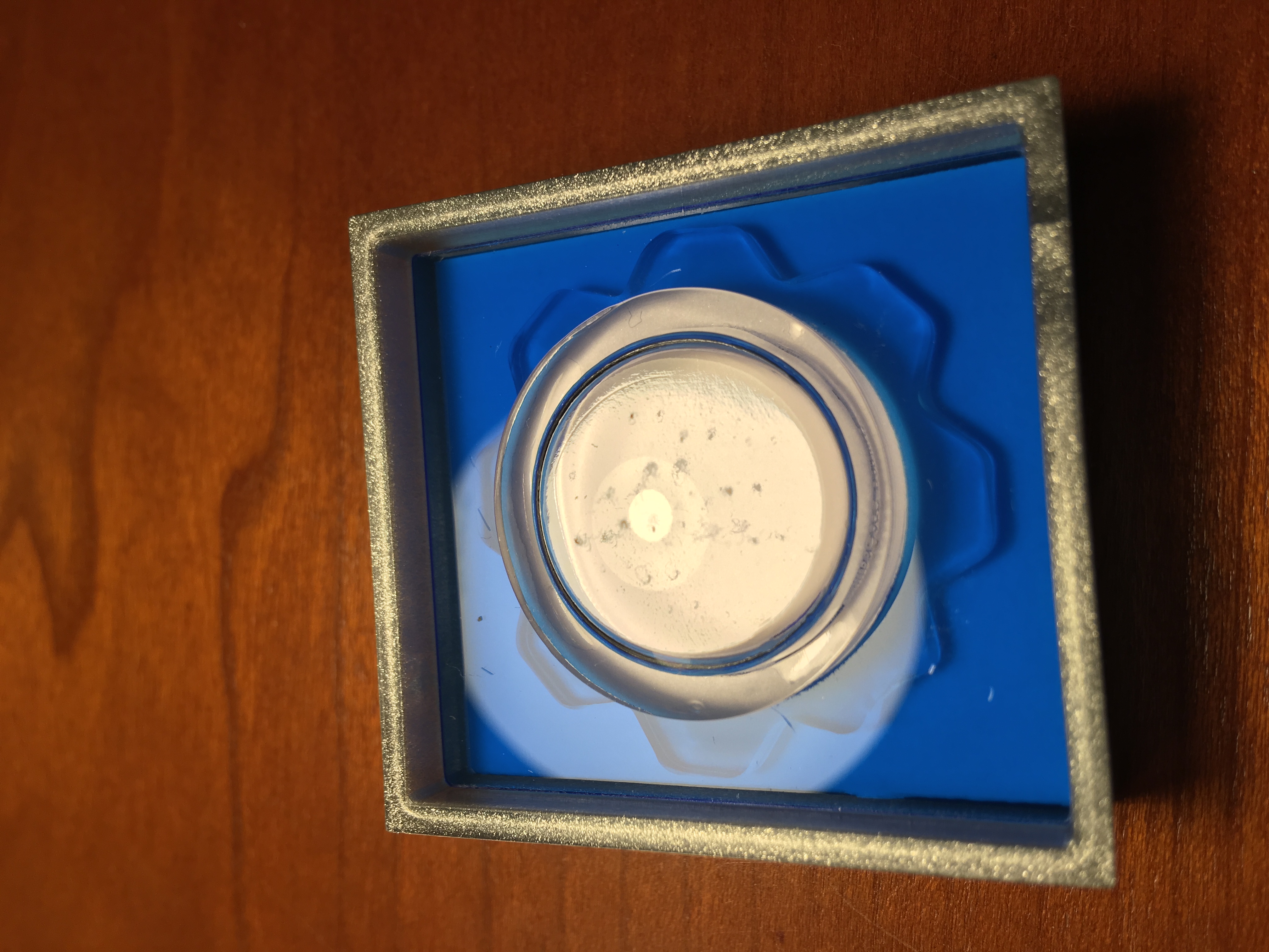

Hej ho
Zatopiłem dziś igłę w oznow zerodust. Zobaczcie jaki syf ściągnęła galaretka :shock:
Może nie jest to opcja budżetowa, ale wydaje się bardzo praktyczne- po "galaretowaniu" igla od razu gotowa do użytku, no i można stosować wiele razy.
Nie ukrywam że zakup był po lekturze wątku...hej @klin, uważaj bro leci :beer:
