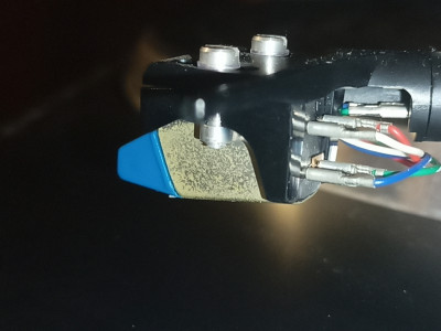

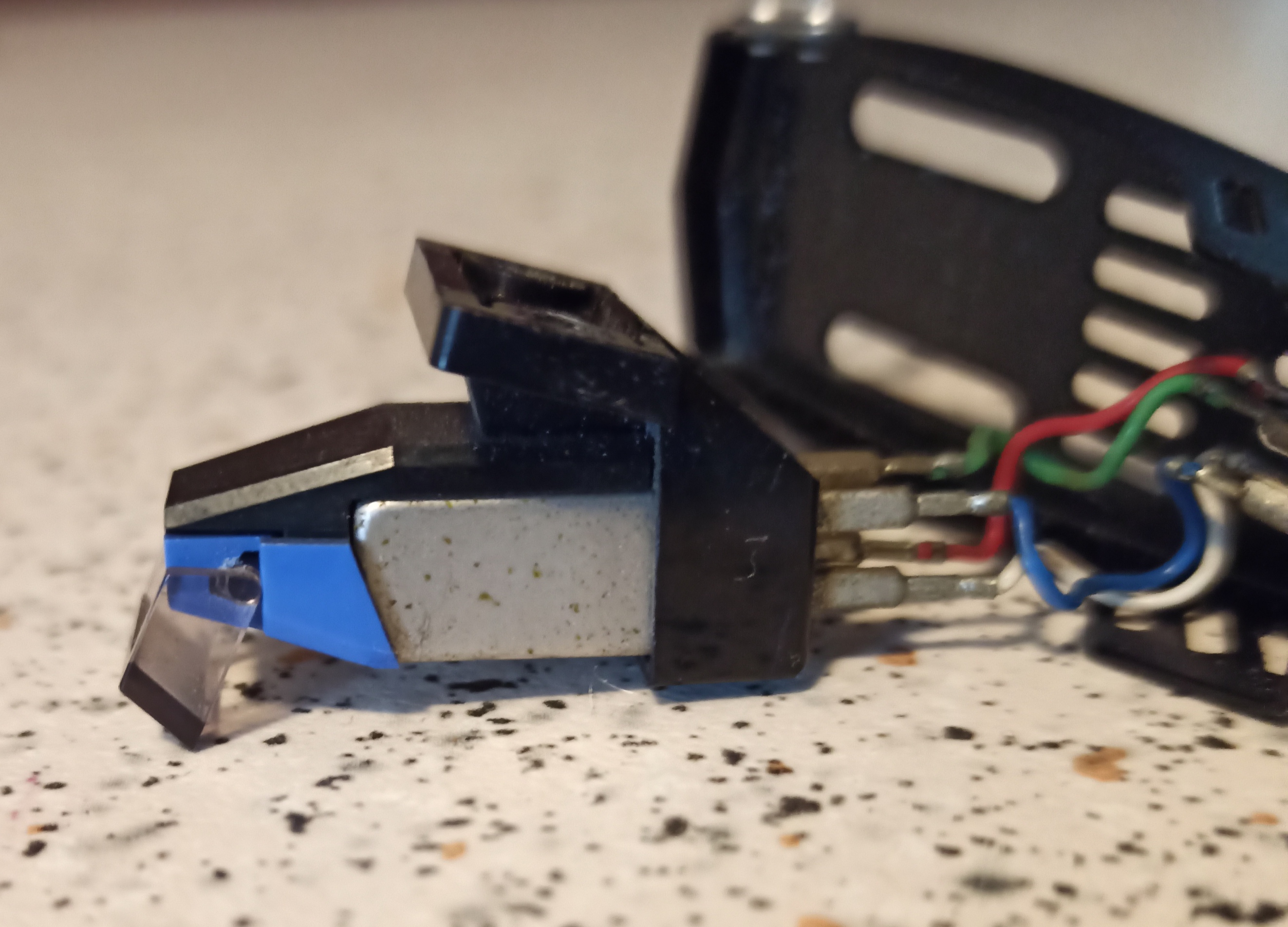

Witam. Pomoże ktoś w identyfikacji tej wkładki? :)
Pozdrawiam serdecznie! :)
Do Watcha Wanna :eusa-violin:

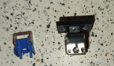

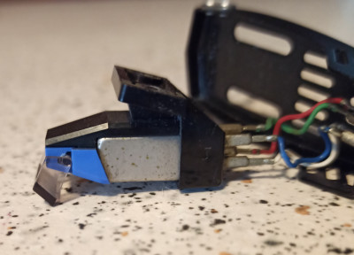

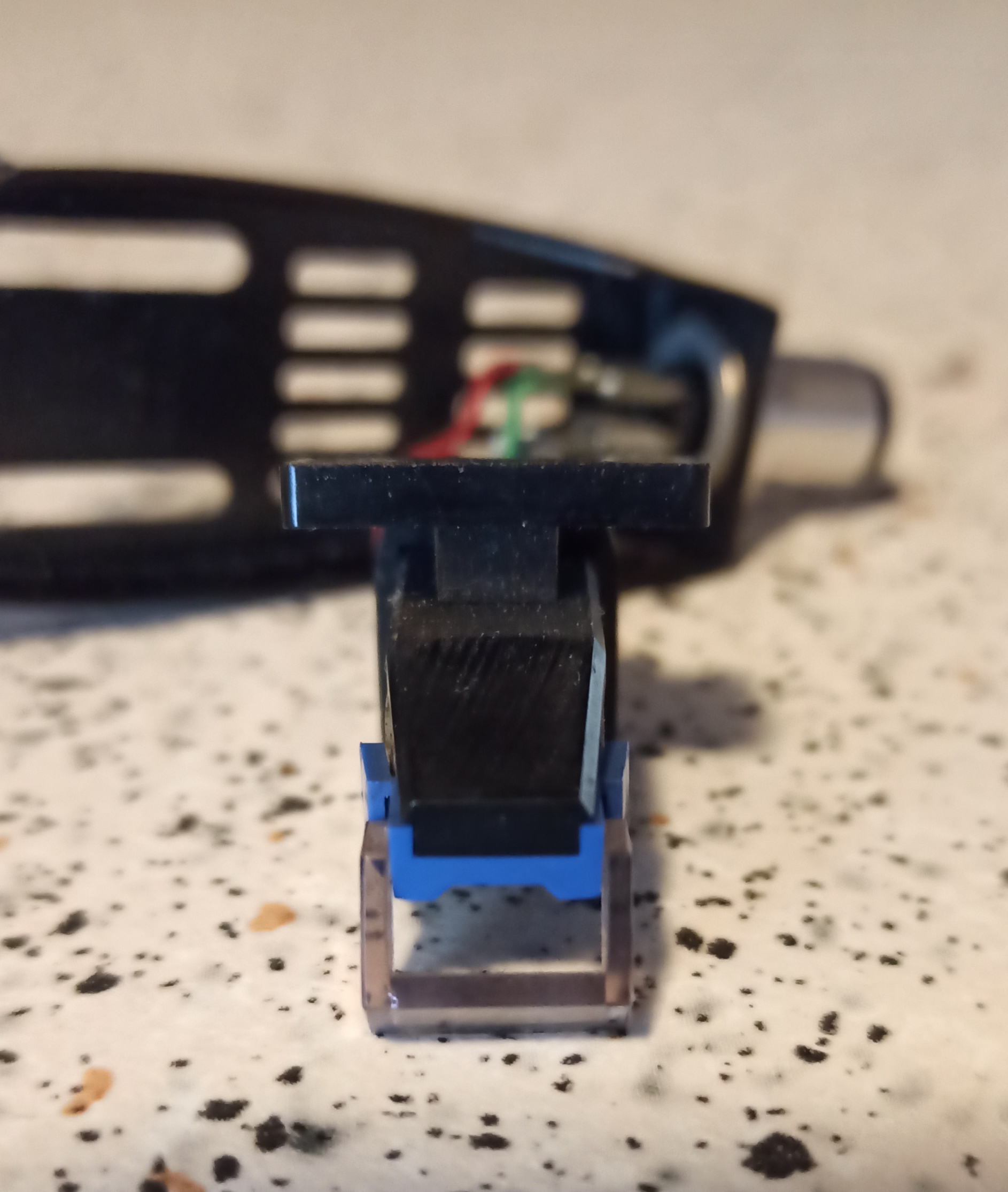

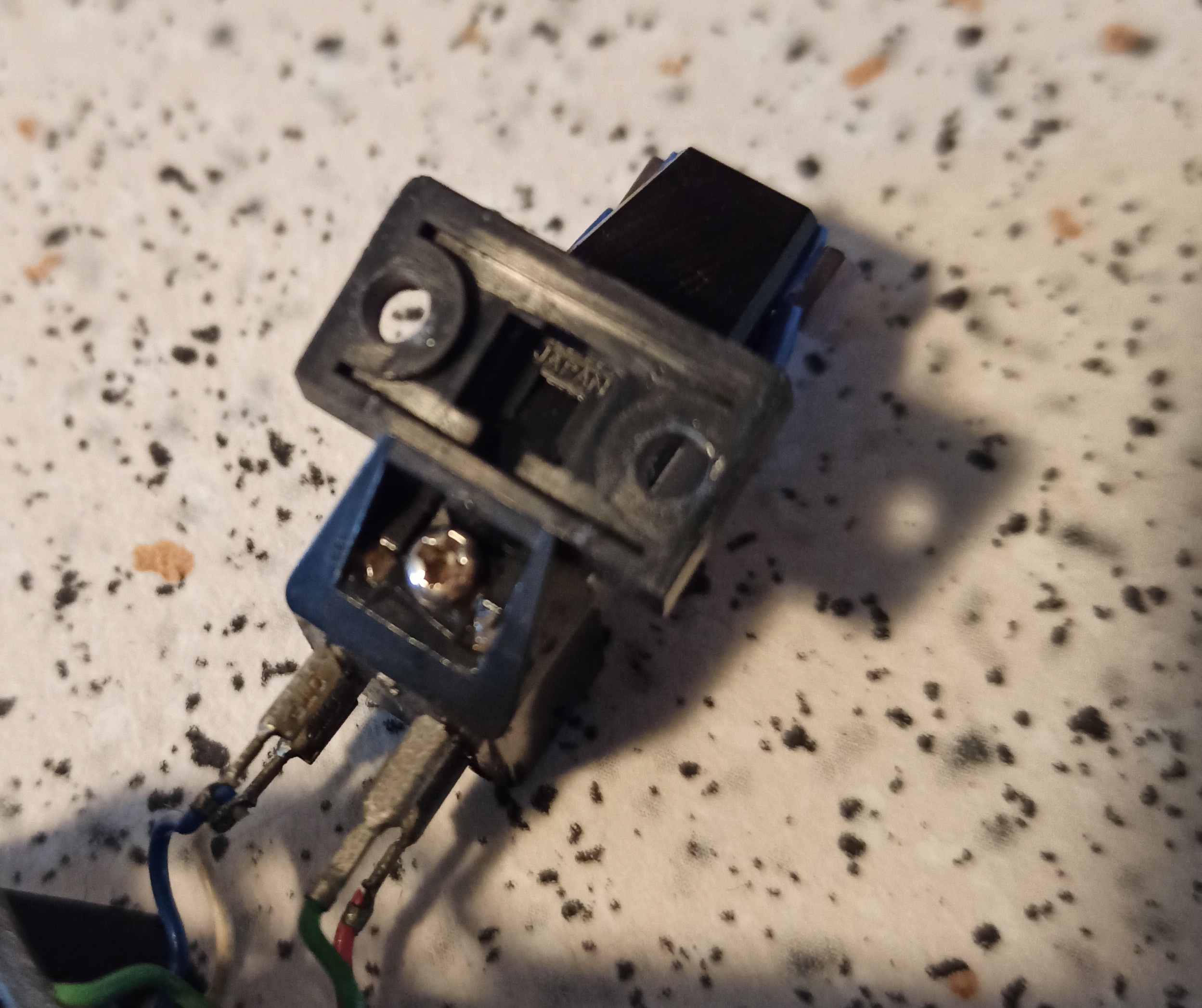

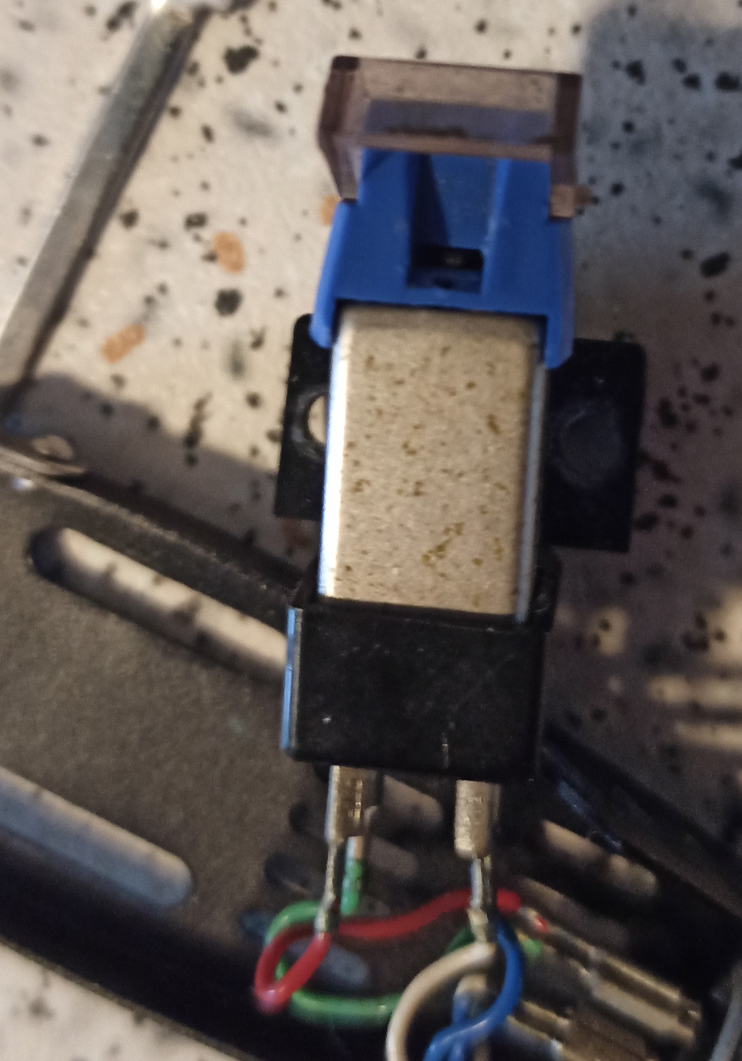

Witam, potrzebuję zidentyfikować wkładkę ze zdjęcia
Posty: 45656
Re: Jaka to wkładka?
#1837
rzeptone:
Pewnie jakaś tanizna od Sanyo albo Sharp. Mogło już być w wątku.
Ynashe:
Możliwe że to Onkyo OC-70M, ale to musiałbyś wyjąć sobie igłę i porównać z fotkami w sieci.

Dzięki, wygląda że to strzał w 10
