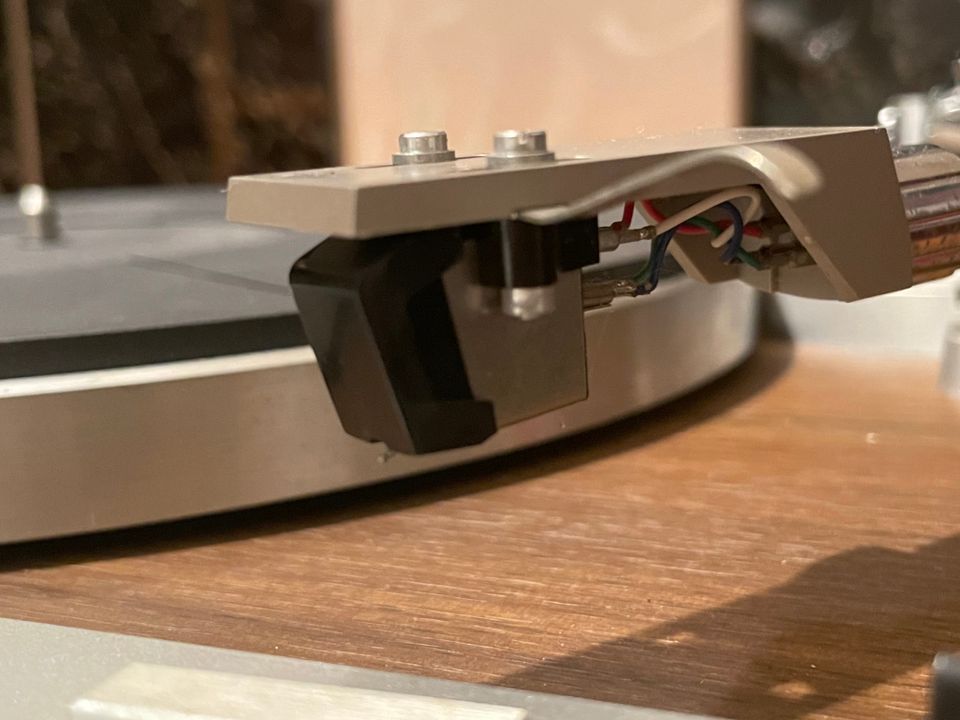

Znam model AT13, który był sprzedawany w zestawie do niektórych gramofonów i nie posiadał oznaczeń, więc tak bywa. U Ciebie nie ma wątpliwości, że to coś z rodziny Audio Technica AT10 , AT11, AT12 z igłą zamiennikiem ATN12xe. Te wszystkie generatory są igłowo kompatybilne, więc obojętnie co kupisz. AT10 i AT11 miały igły sferyczne (choć był też wyjątek AT11E z eliptyczną). AT12 to igła eliptyczna.... AT12xe to nieco lepszy eliptyk. AT12Sa miał z kolei jeszcze ostrzejszy szlif. Nowe igły są do dostania od 50 zł (raczej nie polecam) aż po ponad 500 zł. Także... udanego wyboru:).

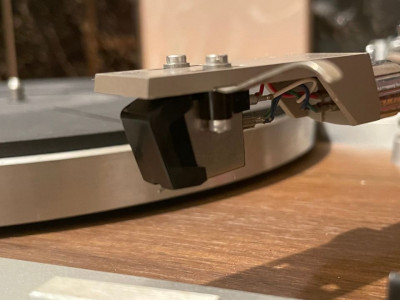

Witam,
Czy ktoś może rozpoznaje tę wkładkę? Wisi na Yamaha YP B2. Gramo dojedzie do mnie dopiero w połowie roku więc wtedy mogę dodać więcej zdjęć. Wierzę jednak, że specjalistom z forum wystarczy to jedno
- Posty: 45656
Re: Jaka to wkładka?
Wygląda jak Kenwood V39 z nieoryginalną igłą

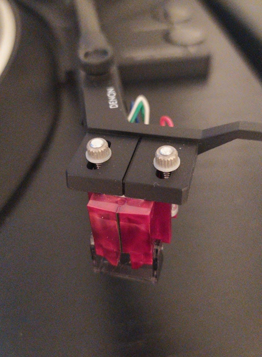

Dzień dobry. Jak przystało na ten dział, proszę o pomoc w określeniu rodzaju wkładki.
Zakupiłam swój pierwszy gramofon Denon DP 37 w którym jest chyba oryginalna wkładka, ale nie wiem jaki kto model? Powinnam zmienić igłę czy całą wkładkę?
ISOPHON
- Posty: 592
To Denon DL-110..igła niewymienna..
Gdyż..to wkładka typu MC ( high output).

Dzięki za odpowiedź! Czyli za jednym ciosem kilka spraw rozwiązanych! A spytam jeszcze, jaką wkładkę warto kupić? Co polecacie?

Kurcze, dostałam info od sprzedawcy, że do wymiany i założyłam, że człowiek wie co mówi. Ja to zniszczonej igły nie rozpoznam nawet jak mi ścieżkę wydrapie na winylu.
- Posty: 16887
No nie będzie tak źle, zapewne. Sprawdź może w powiększeniu czy igła ma grot.
Jeśli ma złamany, to dość łatwo to zobaczyć.
Sprawdź na jakiejś płycie o mniejszej wartości dla Ciebie. To wkładka MC wysokonapięciowa, podłączasz tak jak "zwykłe" wkładki MM, czyli do preampa gramofonowego lub bezpośrednio do sekcji phono we wzmacniaczu.
To dość fajna kładka, więc można pomyśleć o retipie igły gdyby był koniczny.

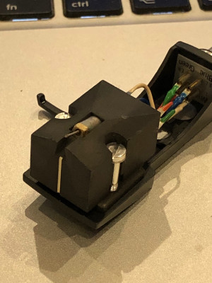

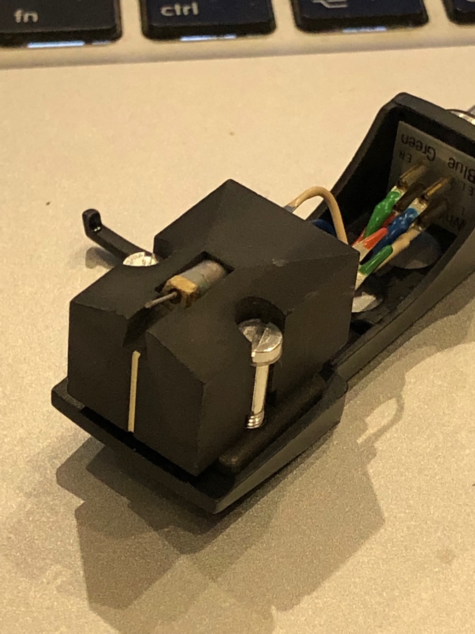

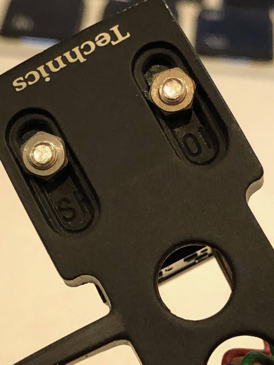

Chciałbym uniknąć ściągania wkładki. Może ktoś wie co to za deneon?
Technics SL-1610MK2, SL-1600MK2, AT33PTG, AT15S, AT150MLX, Signet TK7E, Shure V15V-MR, EPC-300MC, EPC-207C, Denon DL-103, Ortofon Concorde 30, AKAI GX-635D, Hitachi HMA7500mk2/HCA7500mk2, Denon PMA-1500R, Marantz PM7200, Jamo d590, MA Silver 6
- trafalgar
- Posty: 4538
- Gramofon: Kenwood KP 990
zic10
- Posty: 495
- Rejestracja: 18 kwie 2019, 07:04
- Lokalizacja: Jastrzębie - Zdrój
Czyli z Technicsem nie zagra. Dzięki za pomoc.
