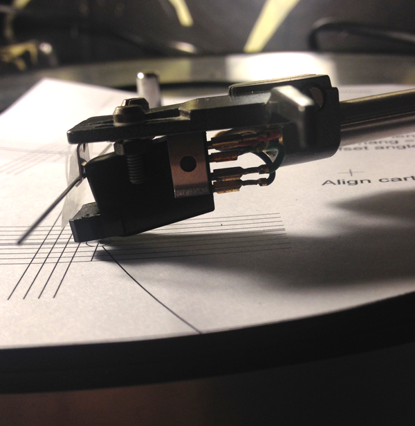

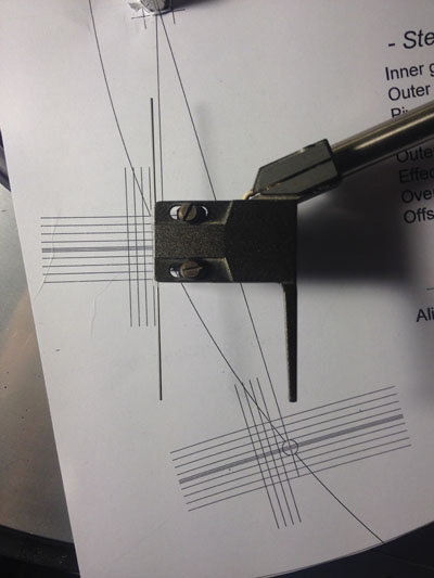

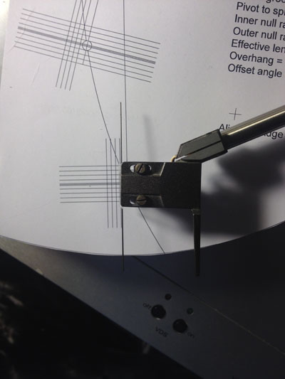

Acia
Posty: 438
Rejestracja: 16 mar 2014, 15:02
Re: Ustawianie wkładki
#194
Post autor: Acia »
powiedzcie, że już jest dobrze, w drugim punkcie pół milimetra mi brakuje:)
Posty: 5022
Ustawianie wkładki
#195
Post autor: zbyszek1982 »
No niestety. Jest źle.
- Szablon powinien leżeć na płycie.
- Sądząc po ustawieniu wkładki w punkcie wewnętrznym, musisz ją trochę wysunąć do przodu.
- Przyklej dwa grafity równolegle po bokach wkładki, bo ta blaszka to niekoniecznie jest prosto.
- Igła powinna iść po łuku na całej jego długości. Możesz to sprawdzić opuszczając ją w różnych miejscach (dodatkowo wkładka powinna być ustawiona względem linni w punktach zerowych)
