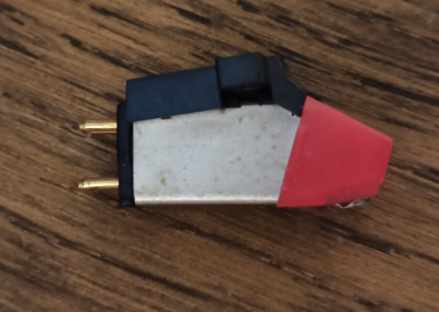

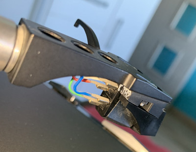

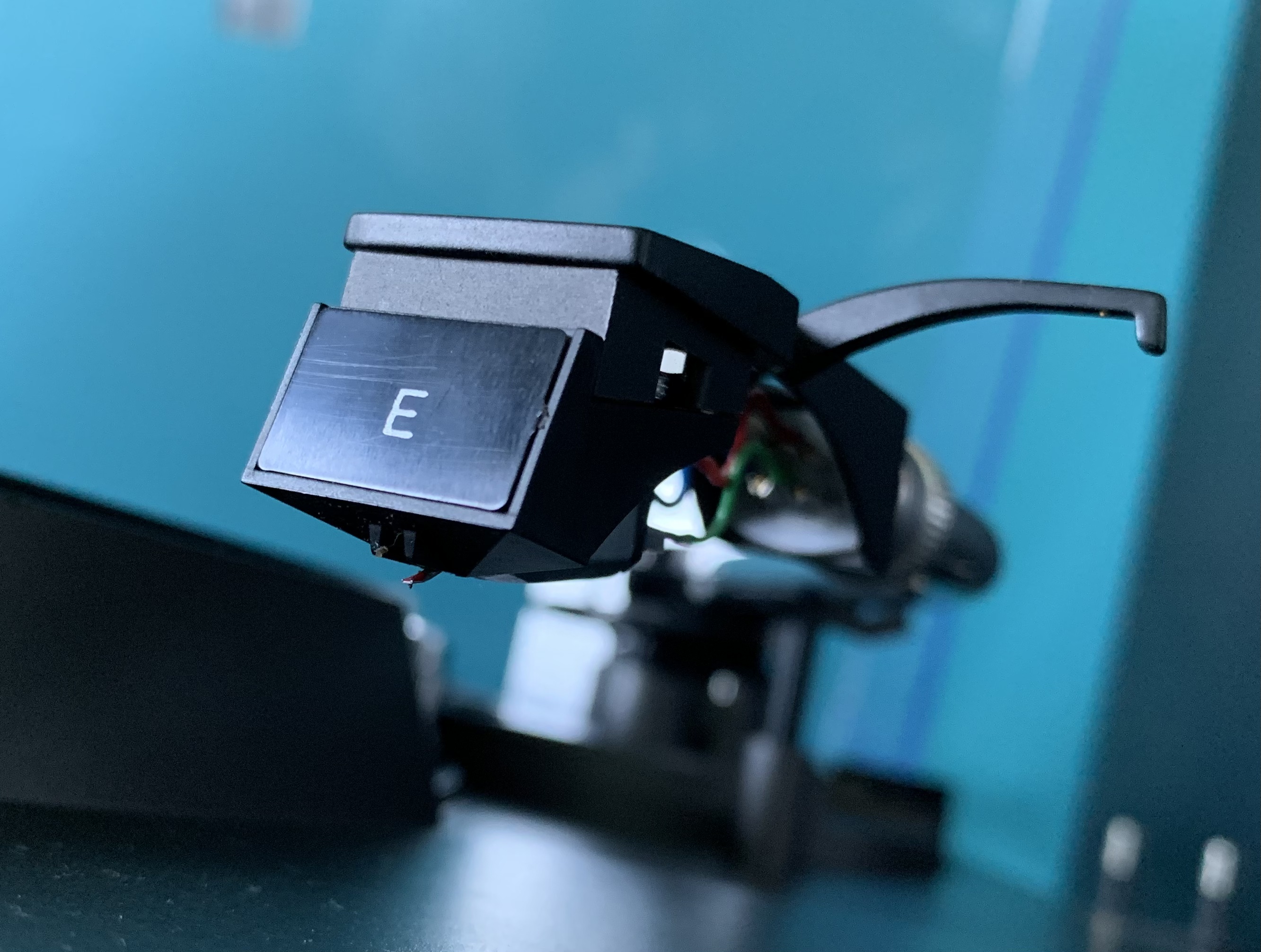

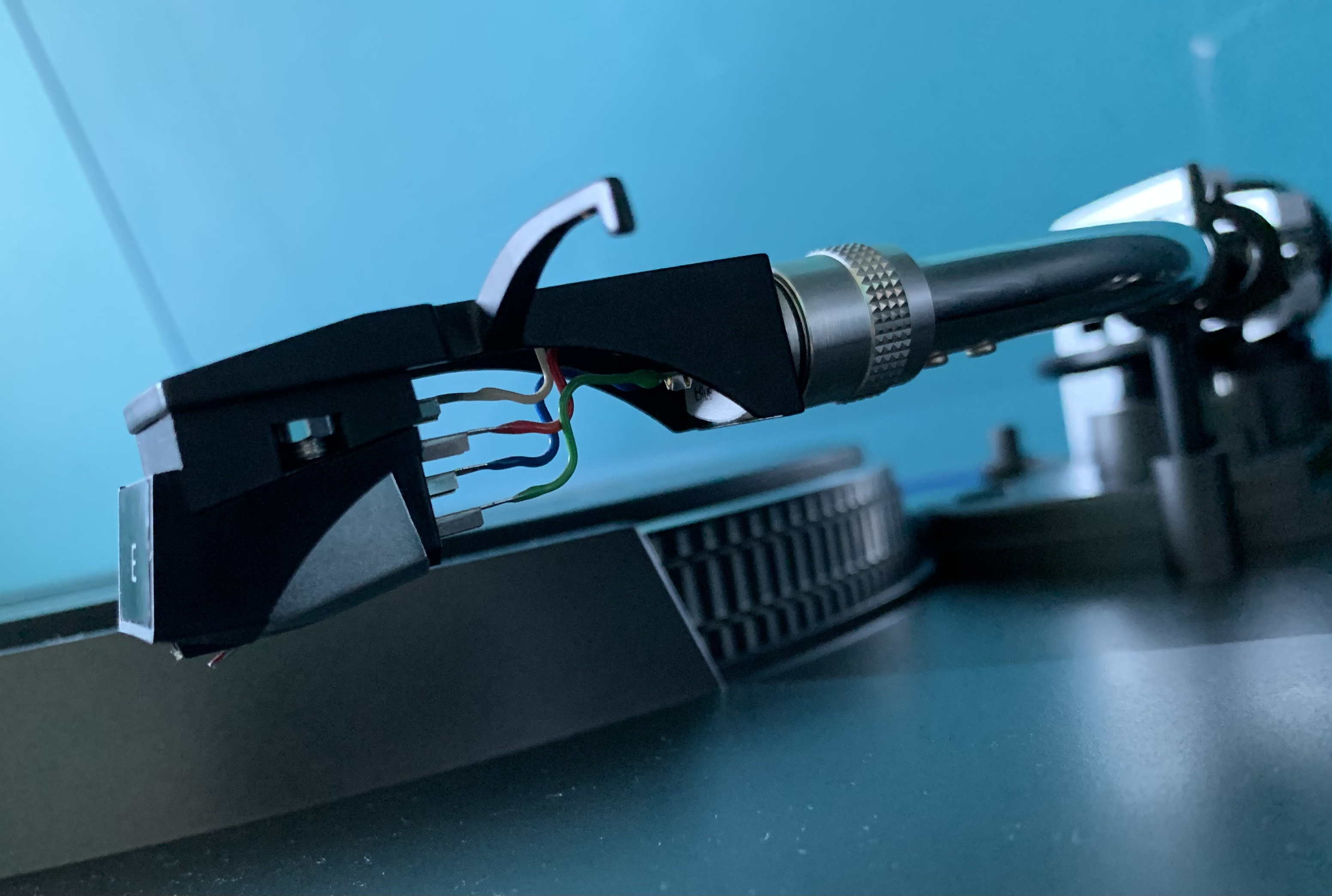

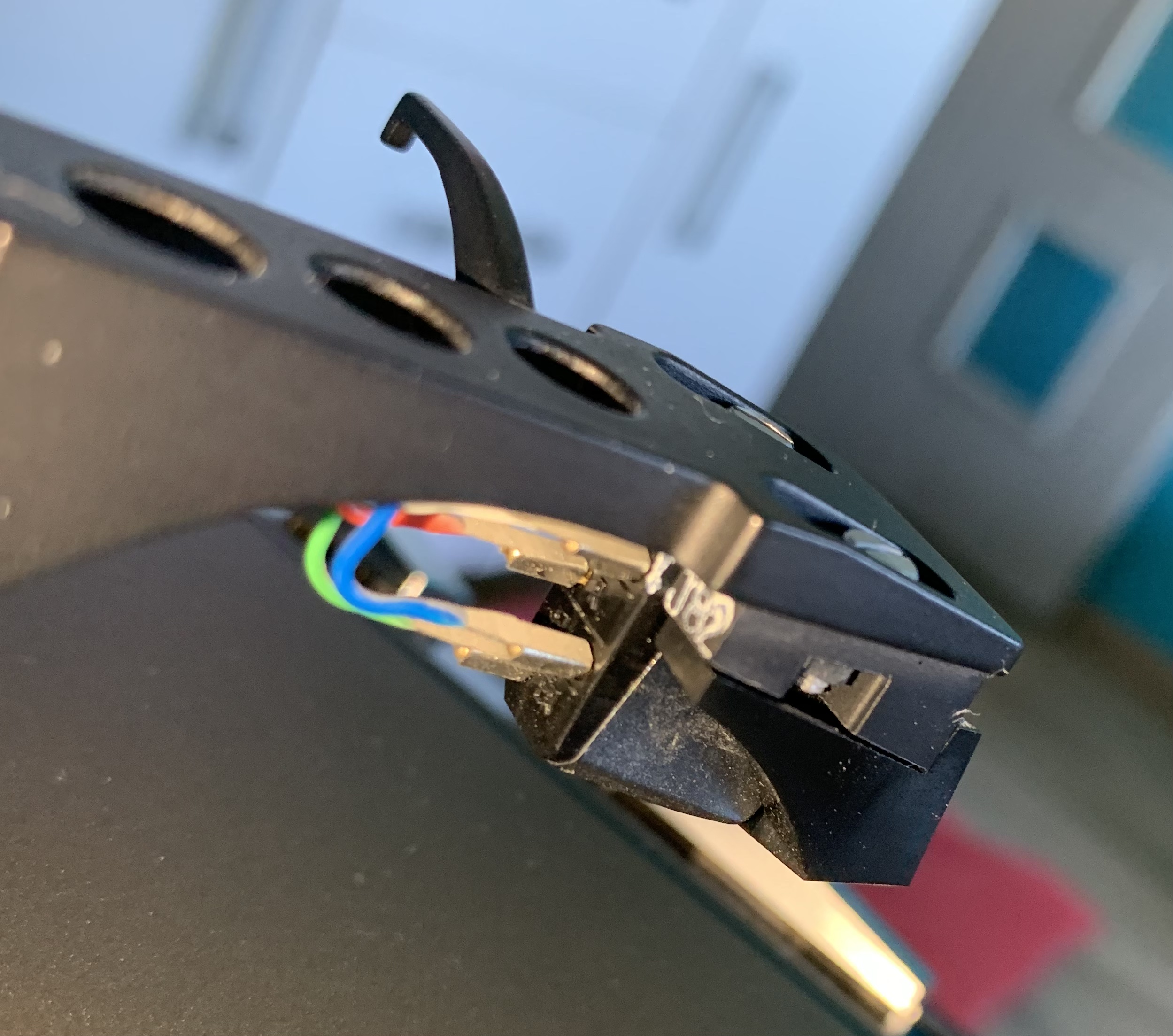

Cześć, mógłbym prosić o identyfikację? Wisi na Technics SL-5310.
Peliks
Posty: 2882
Lokalizacja: Wejherowo
Re: Jaka to wkładka?
#1773
Post autor: Peliks »
Technics EPC-207C z igłą zamiennikiem eliptycznym od thakker'a. Na "dachu" wkładka jest opisana. Wystarczy odkręcić ją od headshella...

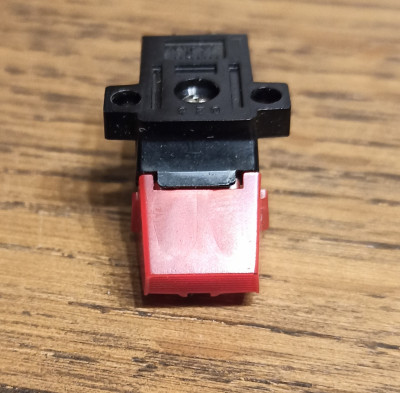

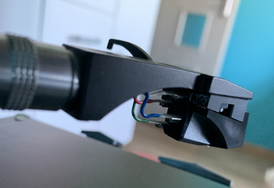

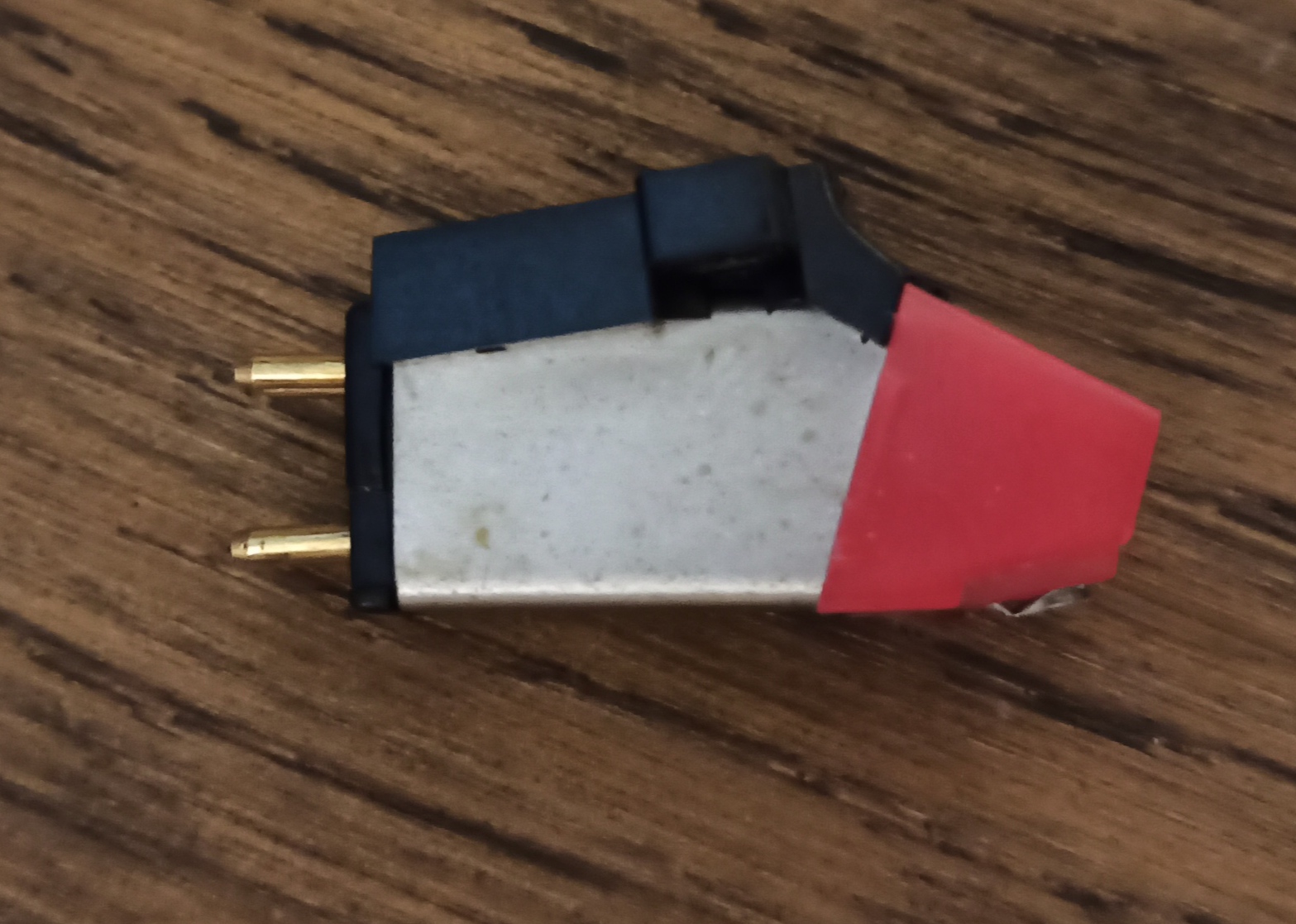

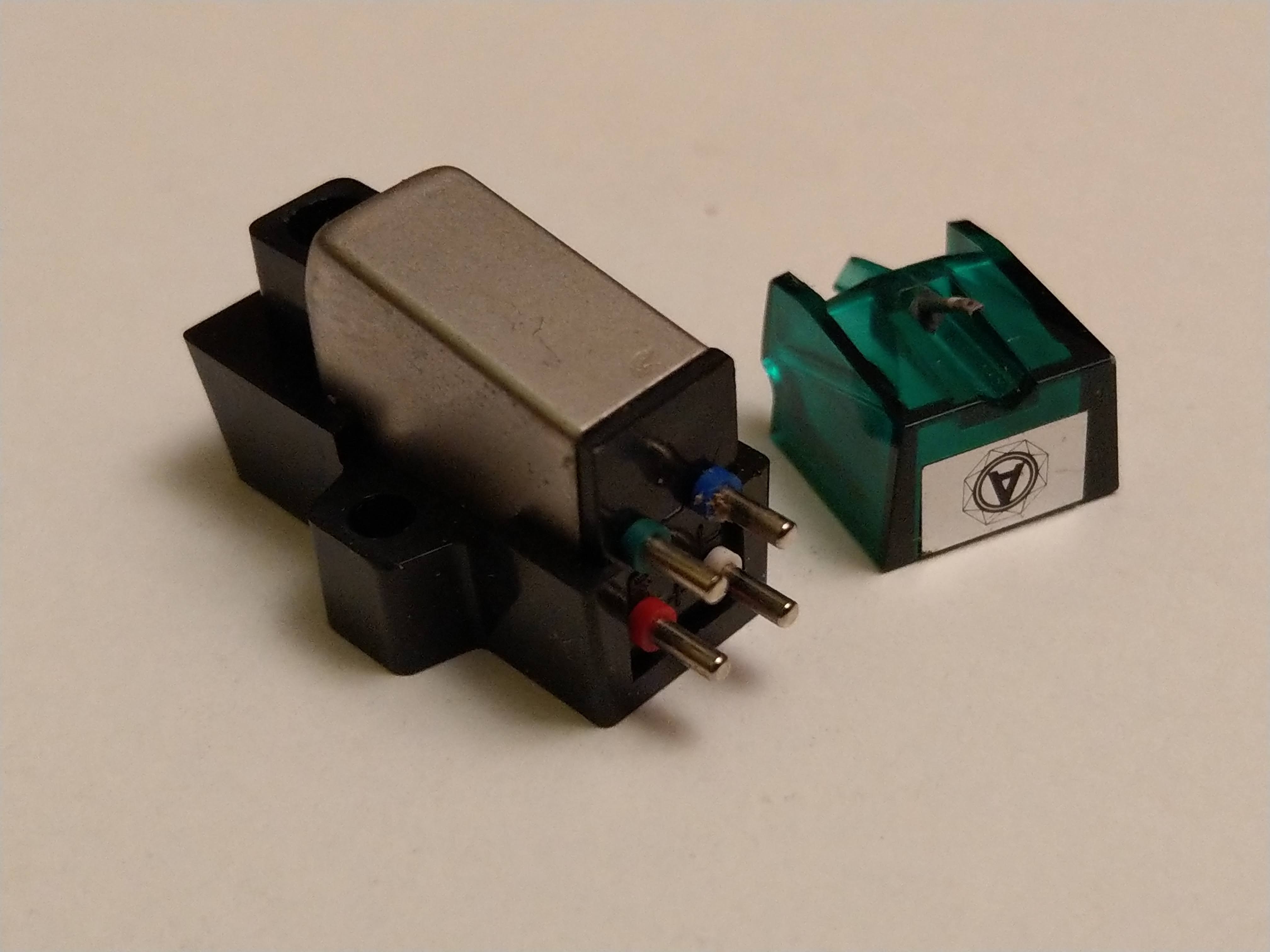

Witam. Co to jest za wkładka? Na górze jest napis Made in Japan i 028.
Do Watcha Wanna :eusa-violin:
Posty: 45556
#1775
A z założoną oprawką igły jak wygląda?

Audio-Technica AT-750 lub Sanyo MG 41 ale raczej to AT ;)
Jeszcze to jest Yamaha CG-6800

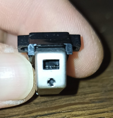

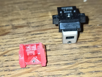

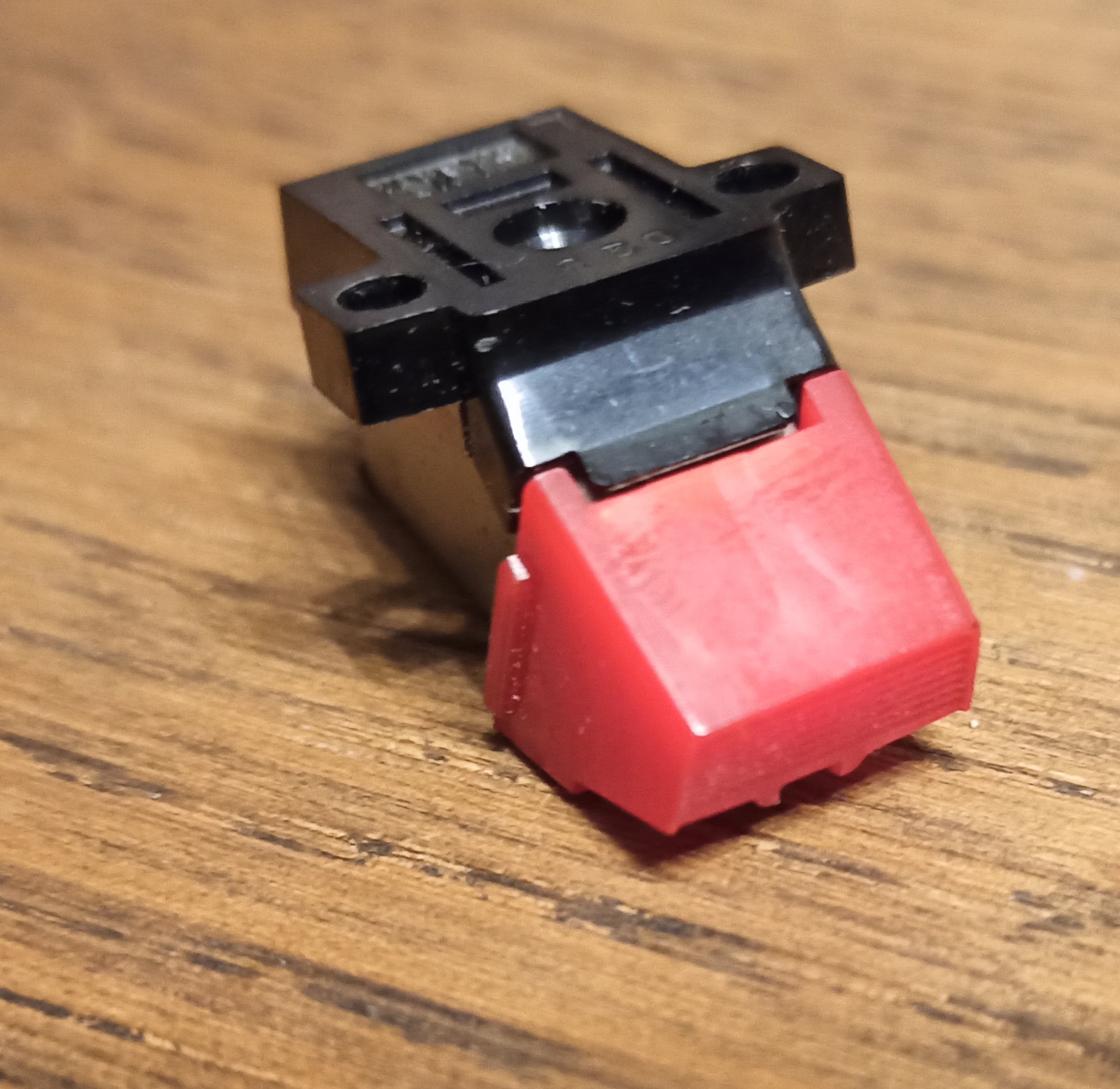

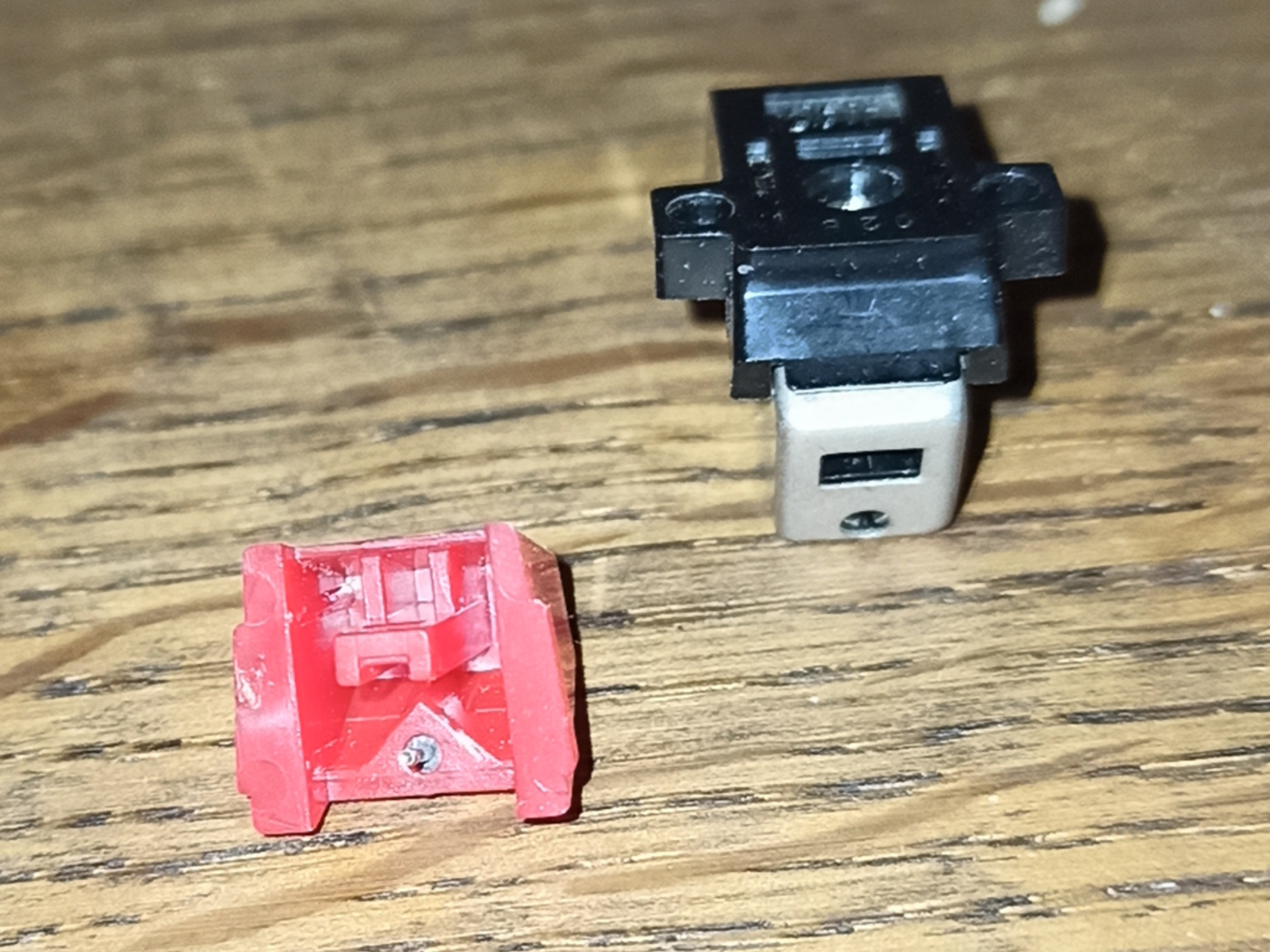

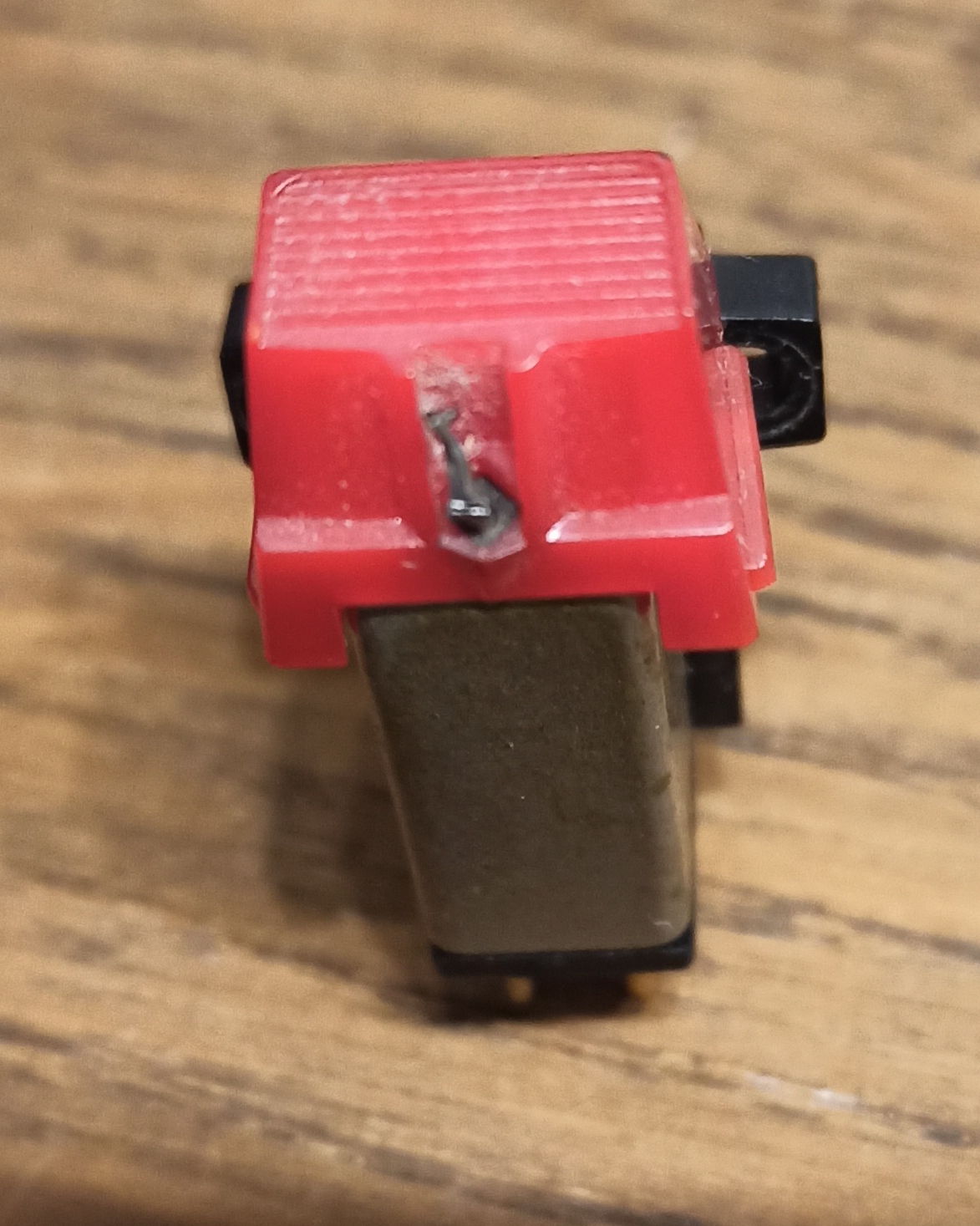

Podsyłam więcej zdjęć :)
Posty: 45556
#1778
No to Sanyo MG-41

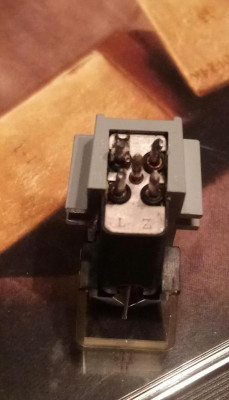

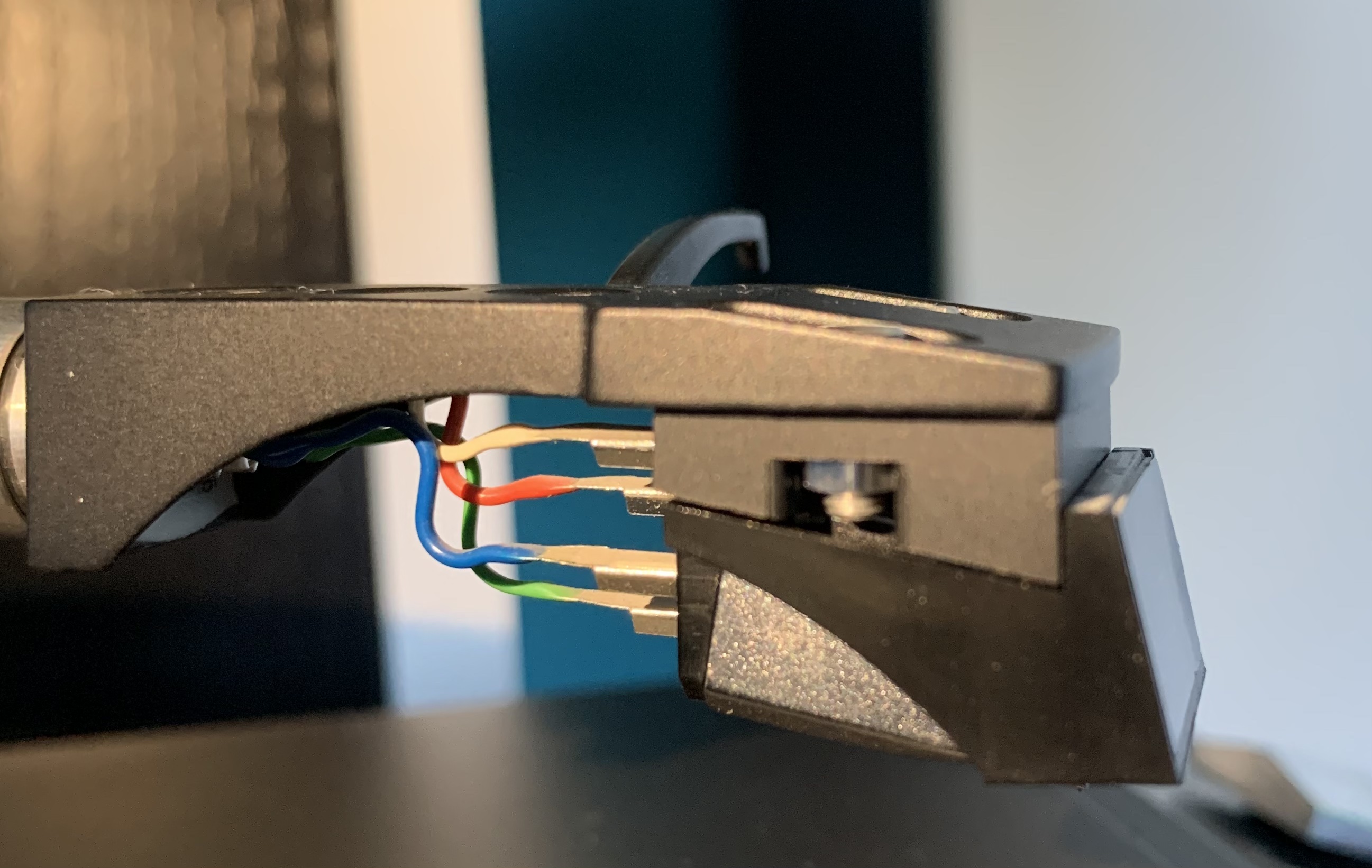

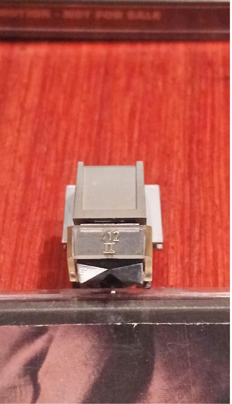

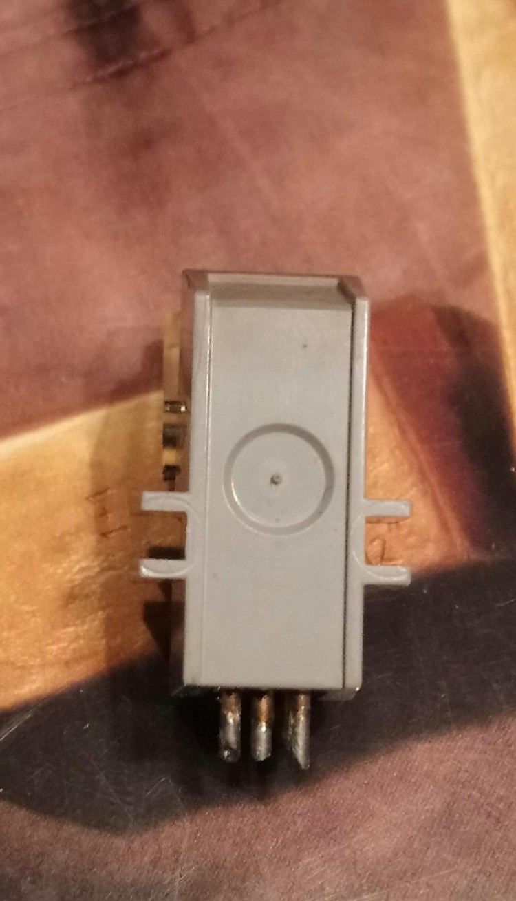

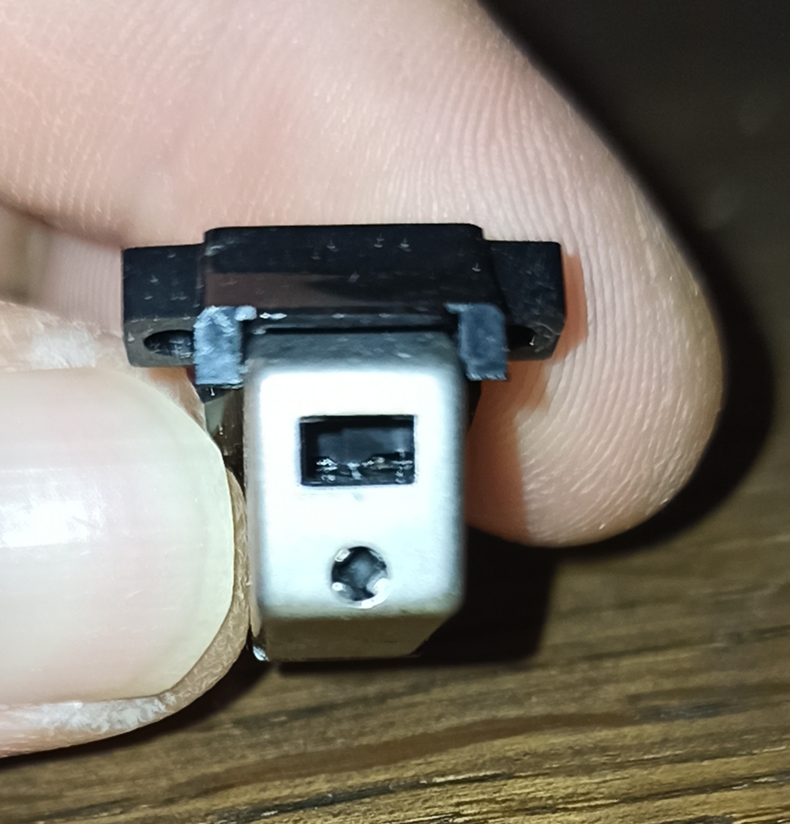

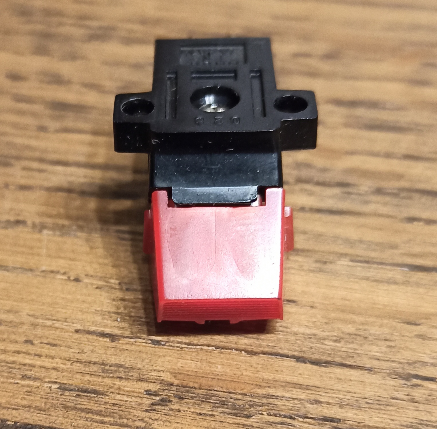

Czy wkladka ze zdjęcia to będzie philips Gp? Oznaczenie na osłonie igly 412 II mogłoby tak sugerować, ale innych oznaczeń brak. Jak można to jeszcze zapytałbym o ten dodatkowy pin z tyłu. Po co on? Co do niego przypiąć? :shock:
Posty: 45556
#1781
Kojarzę że już kiedyś mieliśmy tego bohatera na łamach wątku. Piąty pin jest charakterystyczny. Niestety nie pamiętam już szczegółów.
Igła to zamiennik na 100% więc numerkami się nie sugeruj.
Jack D
Posty: 394
Rejestracja: 25 kwie 2021, 11:42
Lokalizacja: Warszawa/Zakopane
#1782
Post autor: Jack D »
Dzięki za szybką reakcję. W takim razie piwko, chipsy i 119 stron z tego działu. Zapowiada się ciekawy wieczór, a ile wiedzy przyswoję :)
ISOPHON
Posty: 592
#1783
Post autor: ISOPHON »
Tak to PHILIPS GP 400 mk. II.Jedna z pierwszych wersji.Bywały fabrycznie (czasami) wyposażane w fajne igły-cienki,lekki wspornik+ostrze sferyczne ale..wykonane jako nagi diament..tylko z szafiru.Bardzo dobre "granie"-miałem.Ten piąty pin połączeniowy to dodatkowa masa.Jeśli chcesz mieć połączenie symetryczne to masę łączysz z tym pinem.Pozostałe piny to-"- czyli zimny" i "+ czyli gorący".W przypadku takiego połączenia musisz zdemontować blaszkę łączącą obudowę wkładki z jednym z pinów.

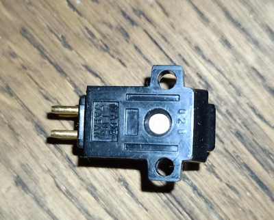

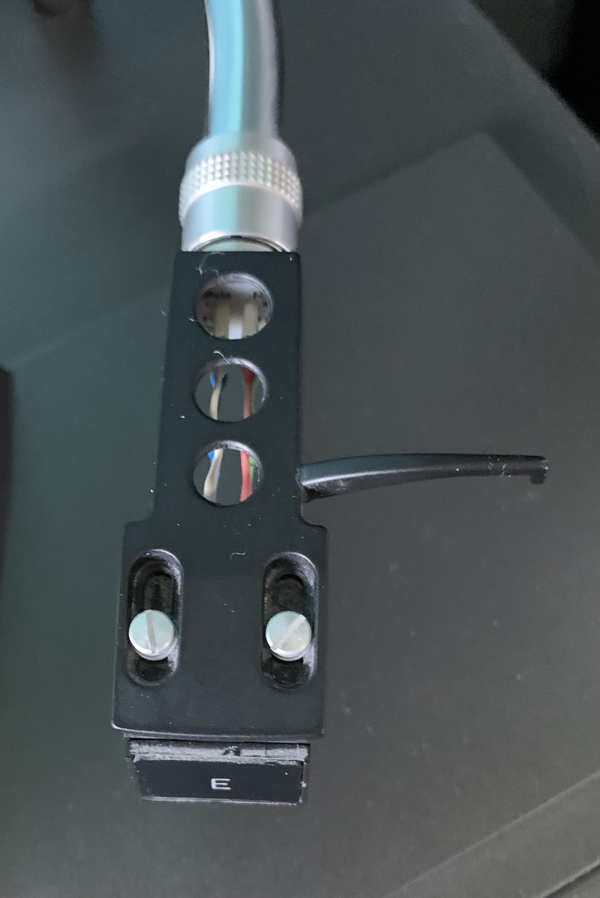

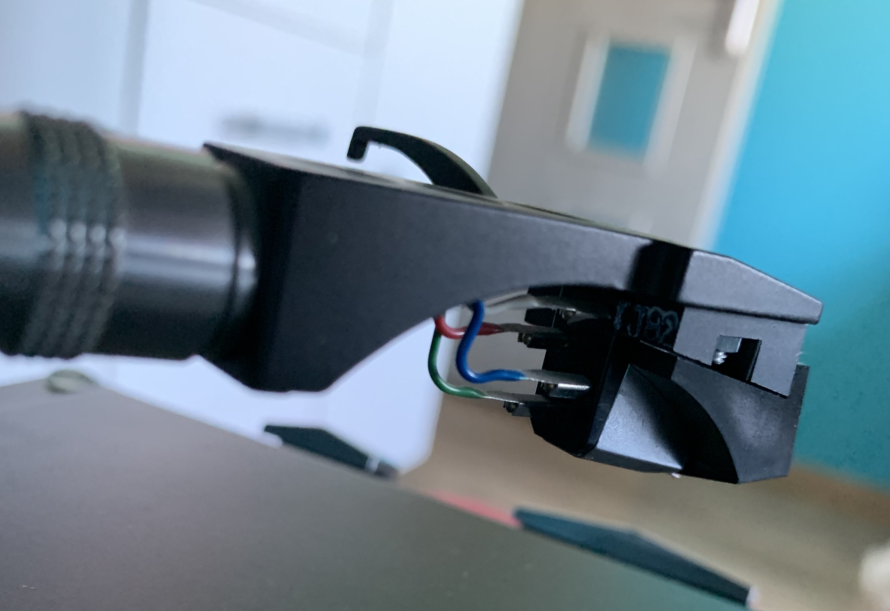

Dobry wieczór Co to za wkladka? A dokladniej jaki model.
