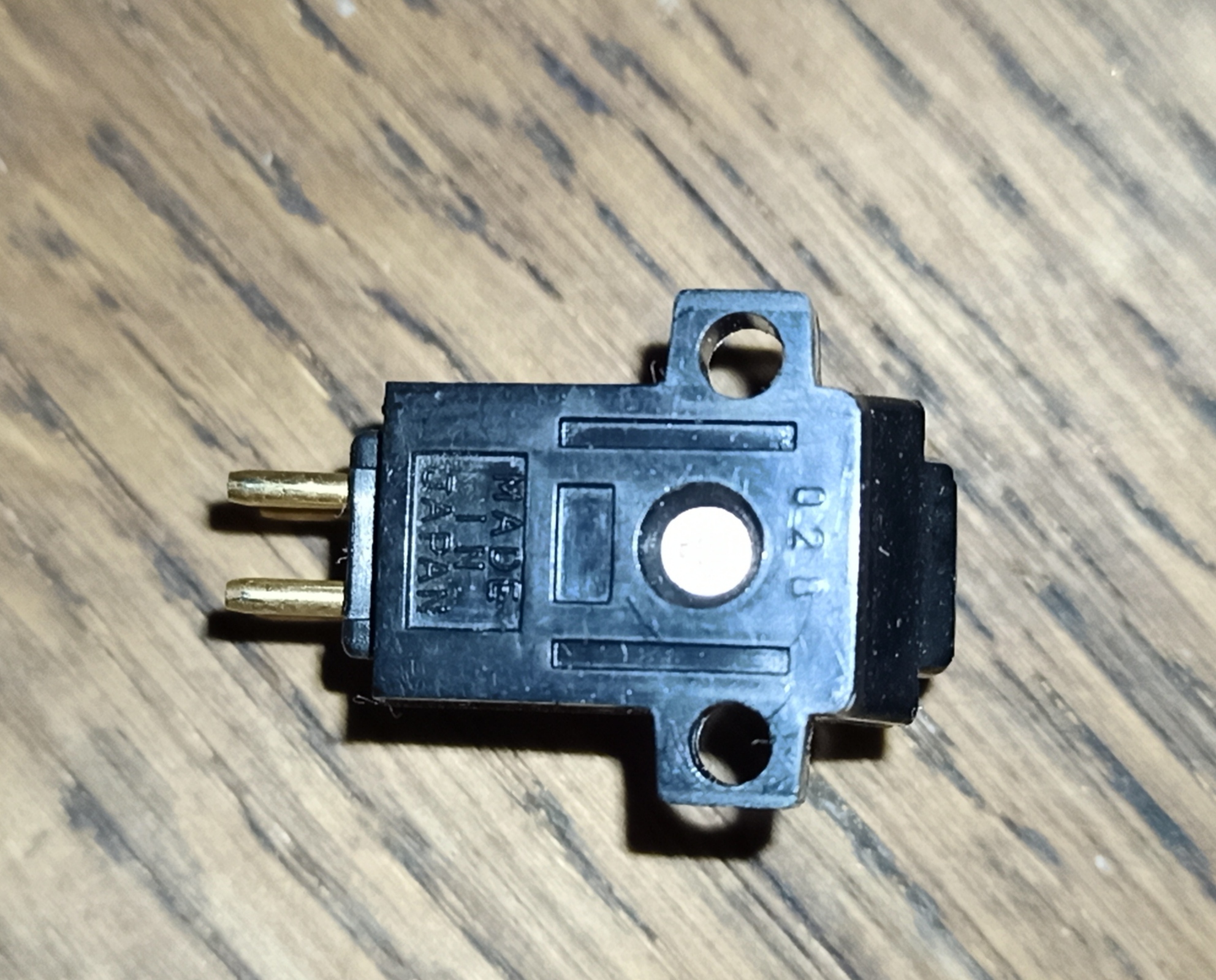

Witam. Co to jest za wkładka? Na górze jest napis Made in Japan i 028.

A z założoną oprawką igły jak wygląda?

Audio-Technica AT-750 lub Sanyo MG 41 ale raczej to AT ;)

Podsyłam więcej zdjęć :)

No to Sanyo MG-41

Post autor: rzeptone »
Dziękuję za szybkie rozwiązanie zagadki! Pozdrawiam:)

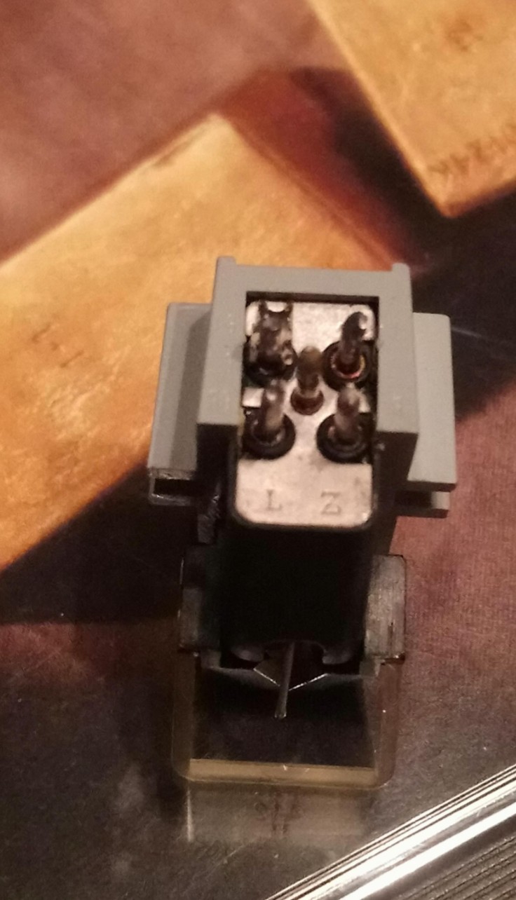

Cześć,
Czy wkladka ze zdjęcia to będzie philips Gp? Oznaczenie na osłonie igly 412 II mogłoby tak sugerować, ale innych oznaczeń brak. Jak można to jeszcze zapytałbym o ten dodatkowy pin z tyłu. Po co on? Co do niego przypiąć? :shock:

Kojarzę że już kiedyś mieliśmy tego bohatera na łamach wątku. Piąty pin jest charakterystyczny. Niestety nie pamiętam już szczegółów.
Igła to zamiennik na 100% więc numerkami się nie sugeruj.

Tak to PHILIPS GP 400 mk. II.Jedna z pierwszych wersji.Bywały fabrycznie (czasami) wyposażane w fajne igły-cienki,lekki wspornik+ostrze sferyczne ale..wykonane jako nagi diament..tylko z szafiru.Bardzo dobre "granie"-miałem.Ten piąty pin połączeniowy to dodatkowa masa.Jeśli chcesz mieć połączenie symetryczne to masę łączysz z tym pinem.Pozostałe piny to-"- czyli zimny" i "+ czyli gorący".W przypadku takiego połączenia musisz zdemontować blaszkę łączącą obudowę wkładki z jednym z pinów.

Post autor: Jack D »
Wielkie dzięki! Spróbuję tak zrobić. Mogę Cię pomęczyć jakbym miał problem?

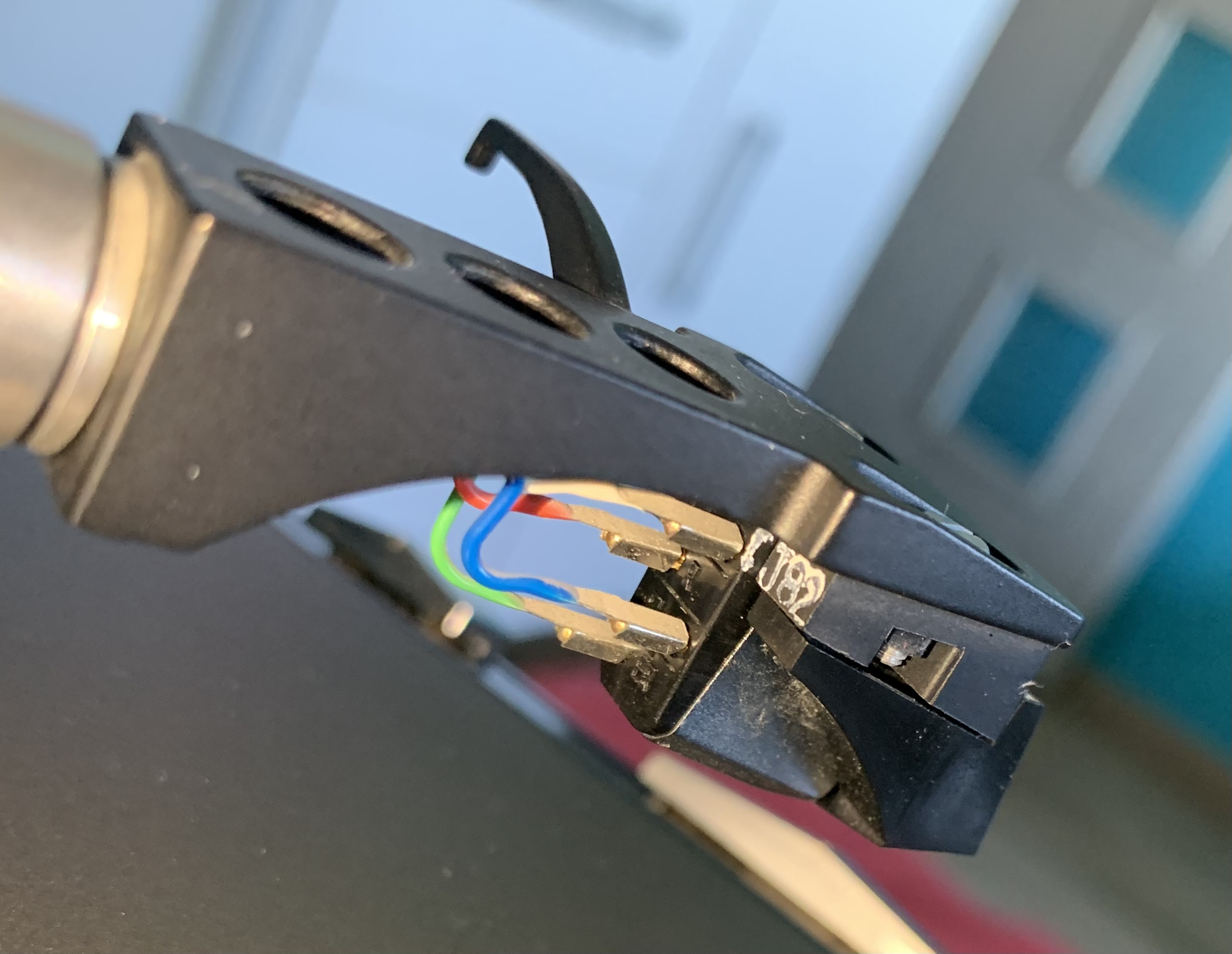

Post autor: ireneusz75 »
Dobry wieczór Co to za wkladka? A dokladniej jaki model.
