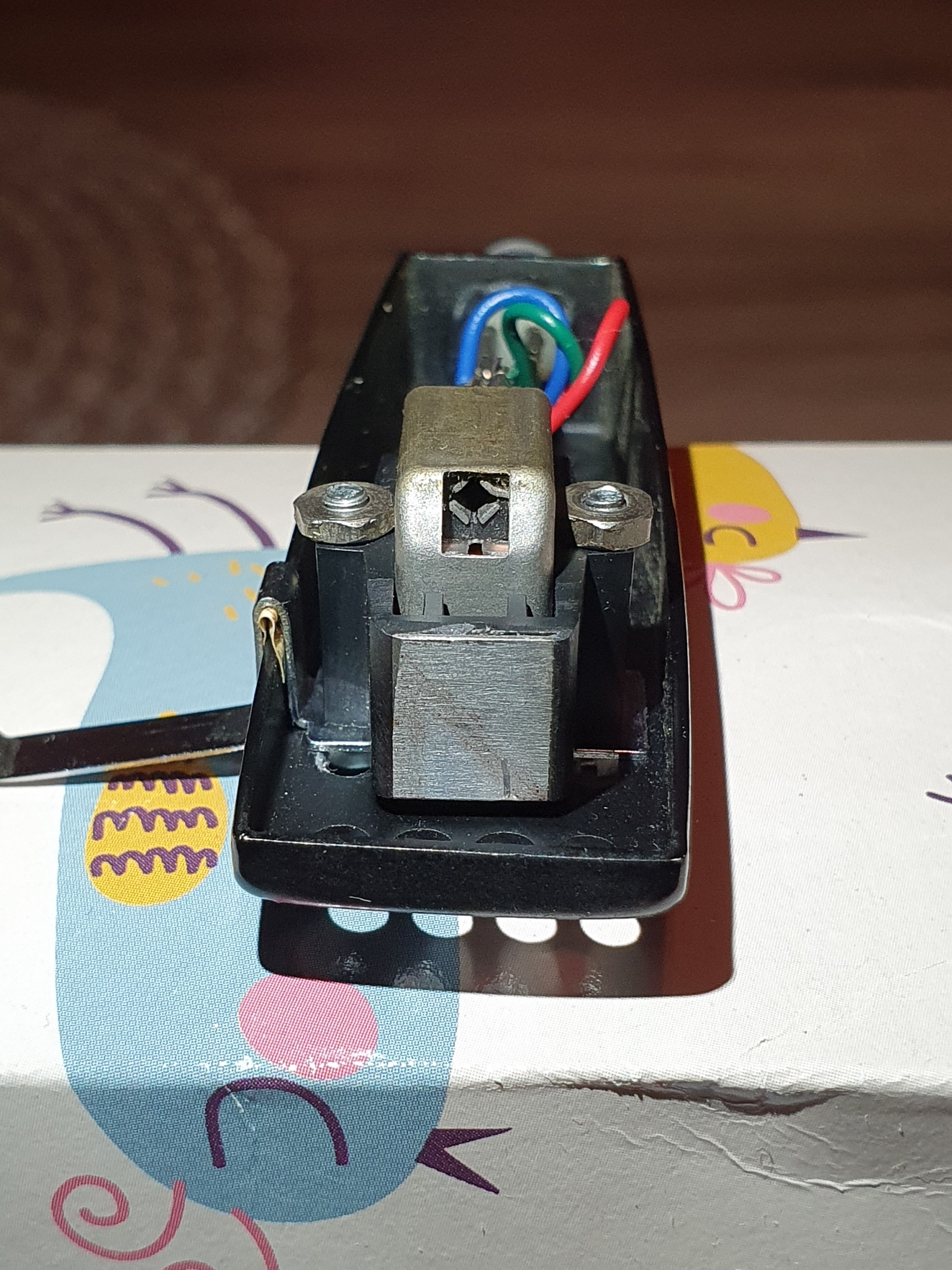

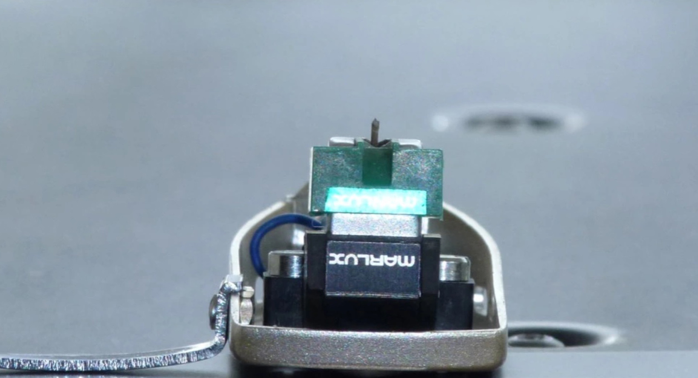

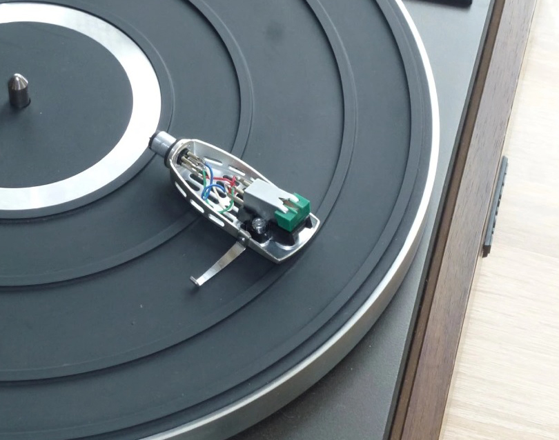

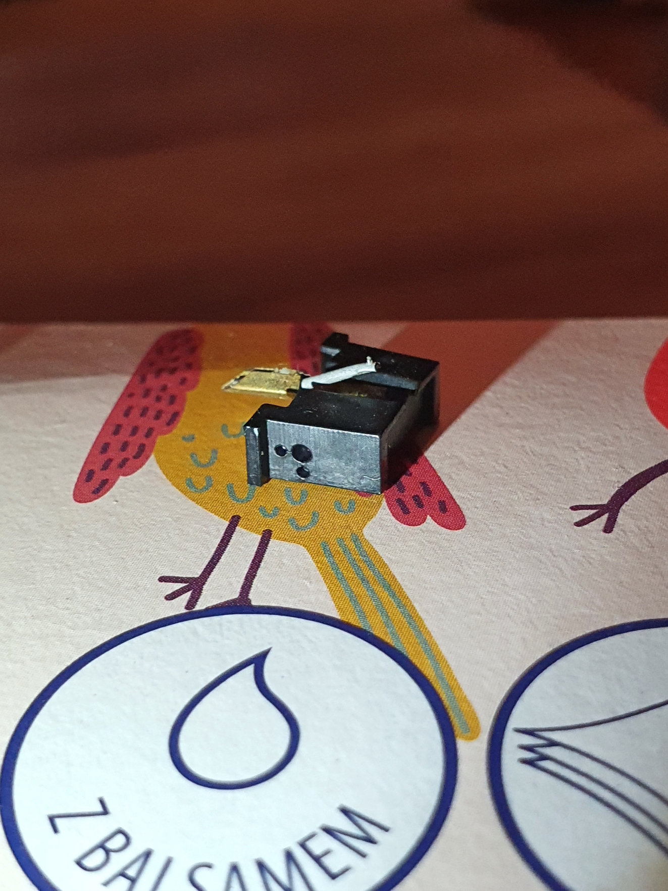

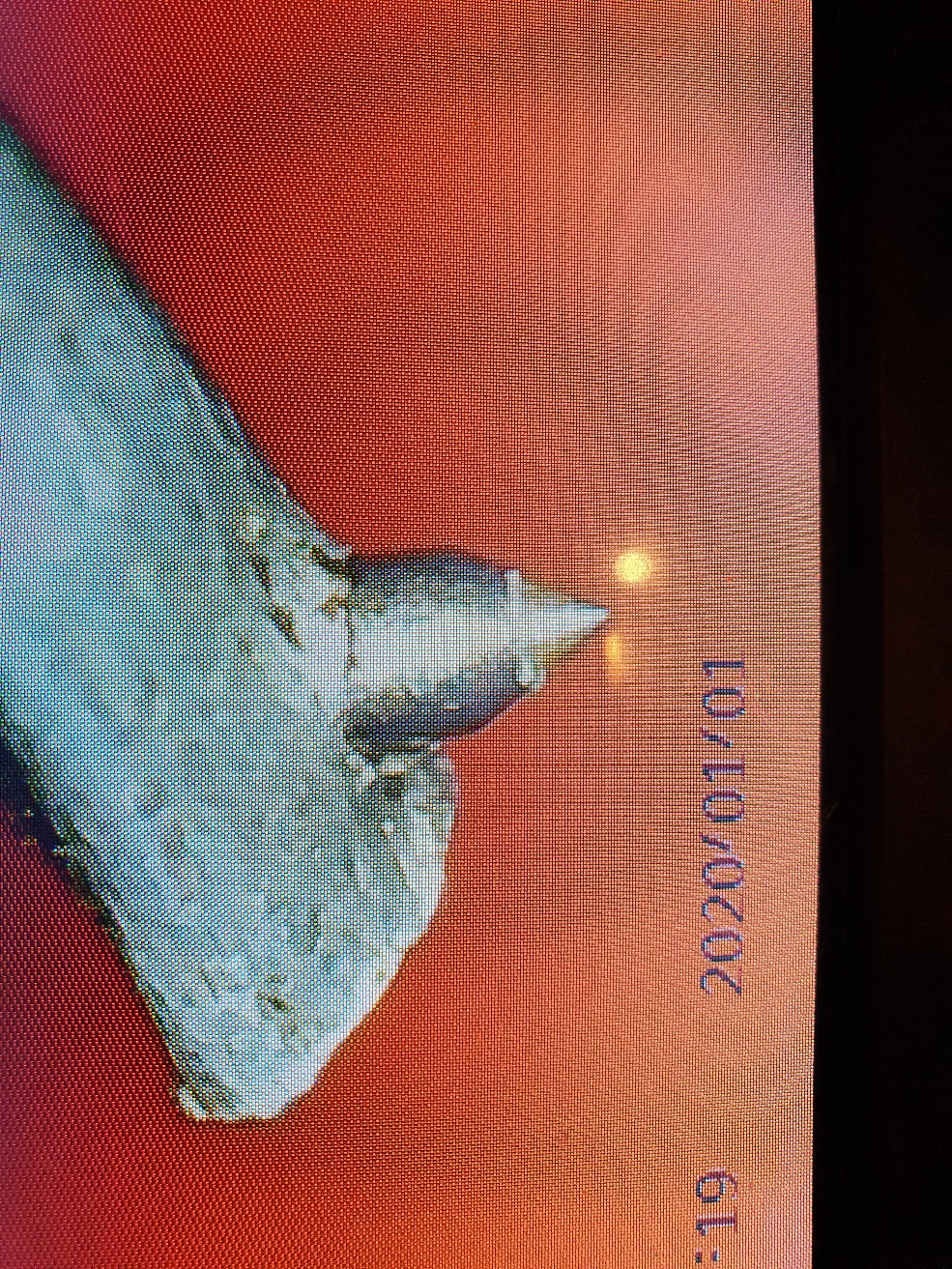

Mnie z grubsza przypomina jakiegoś Pickeringa.

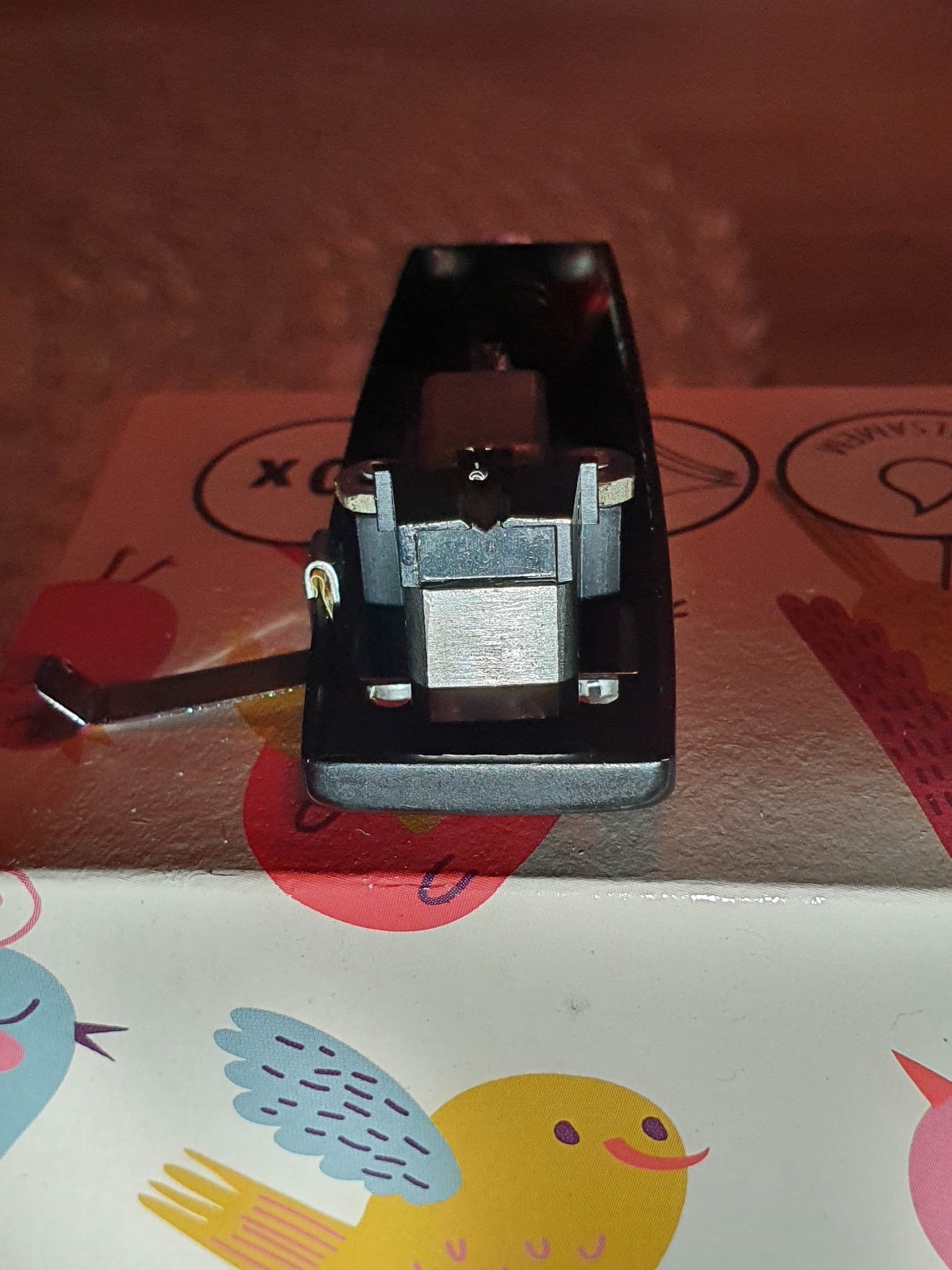

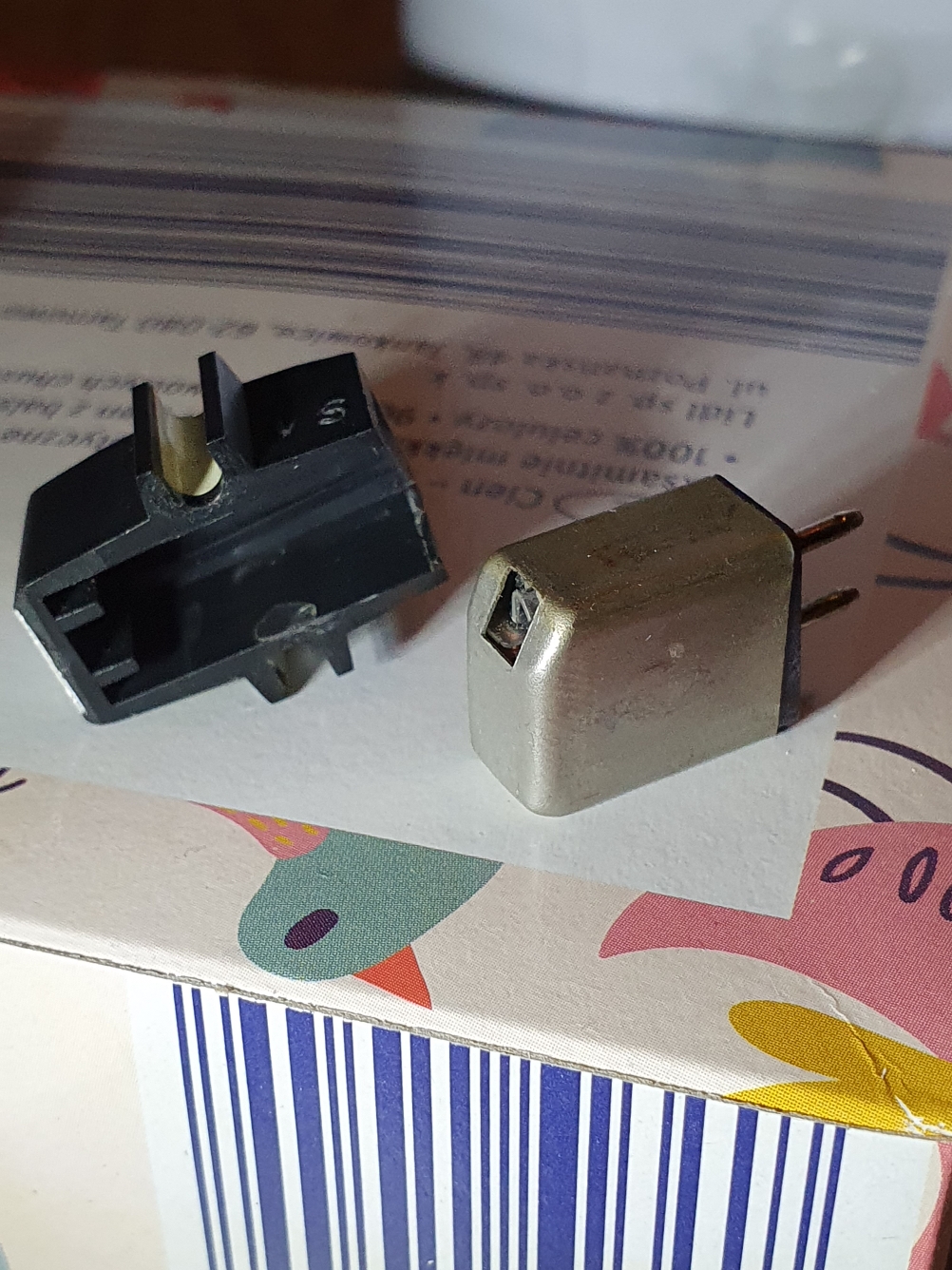

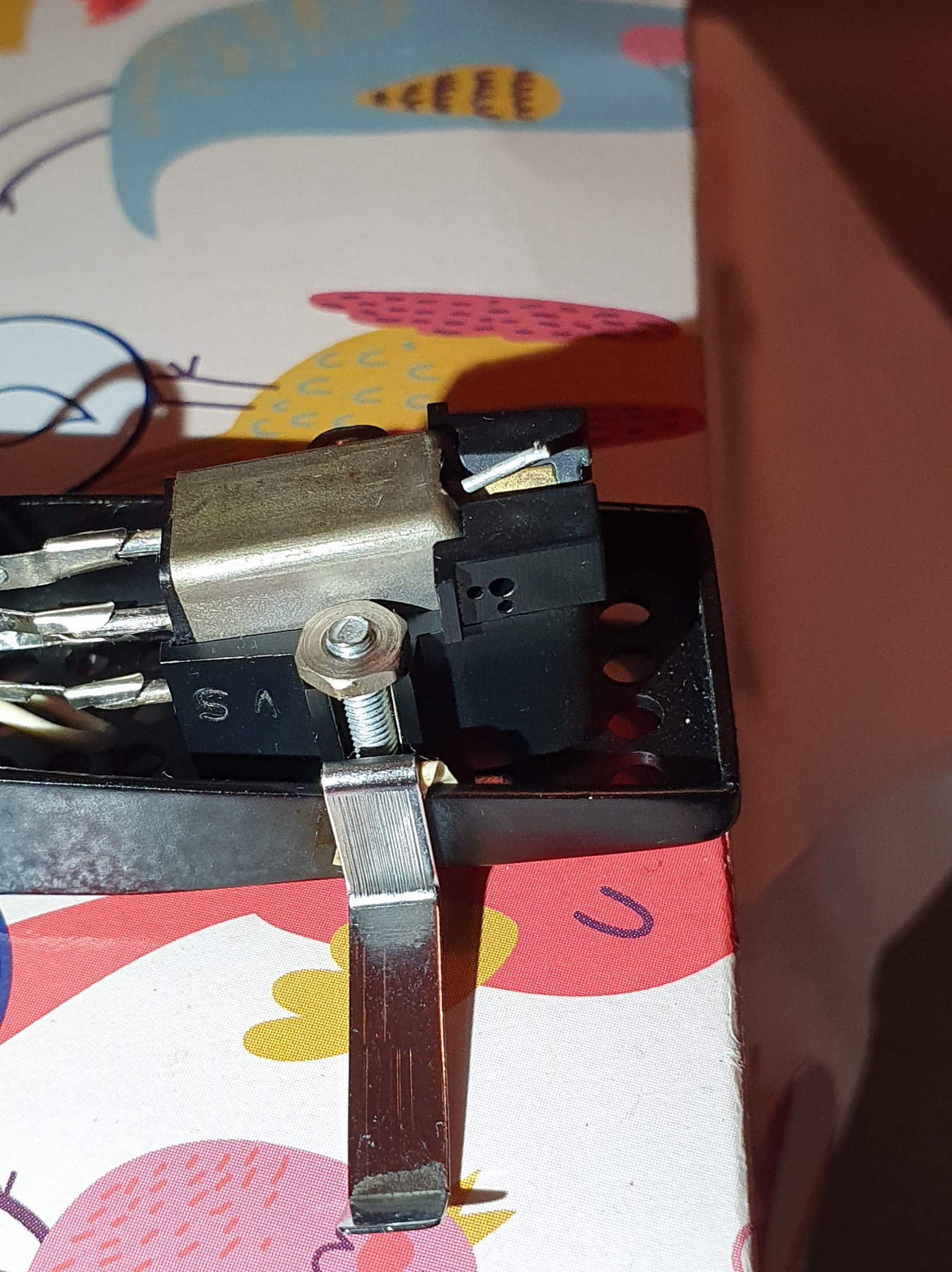

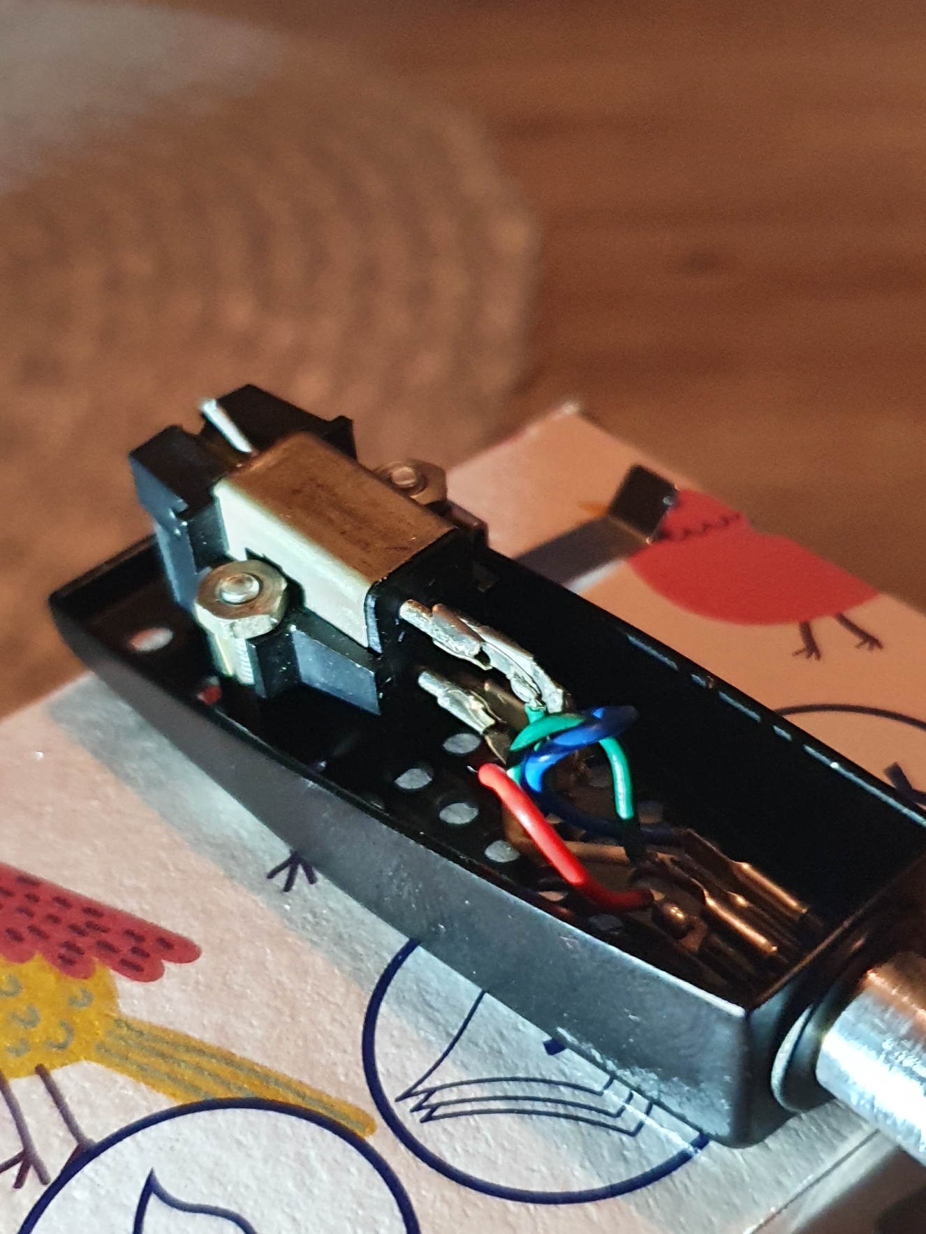

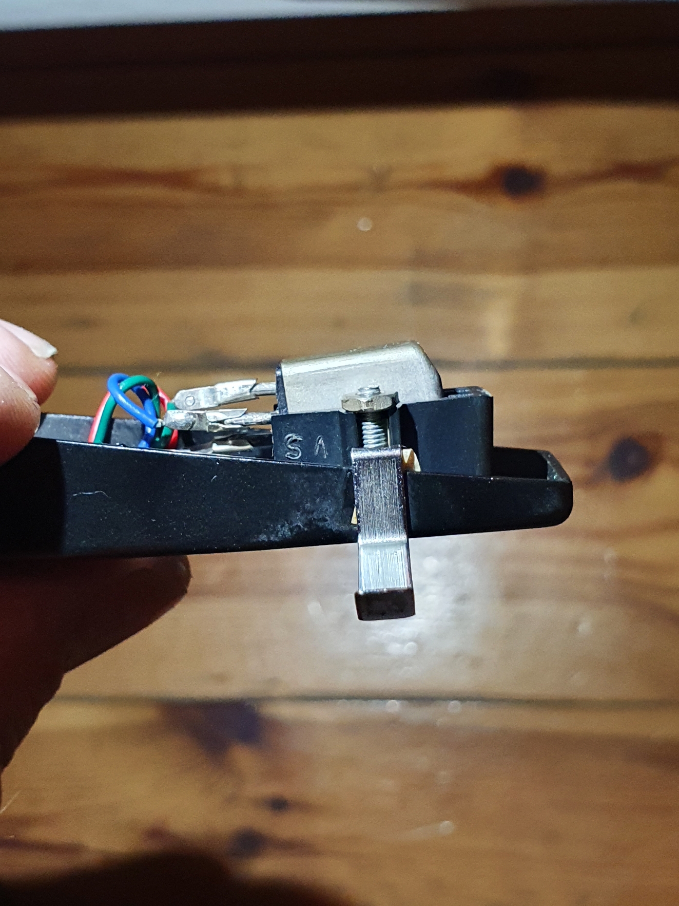

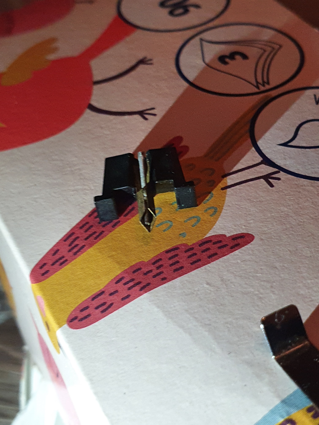

W korpusie igły po bokach są dziurki, możliwe że orginalnie była tam osłona a na froncie prześwituje tak jak by litera v , ciągnąca się od lewego górnego narożnika poprzez prawy dolny do praw. górnego(jest to widoczne na osta.fotce),może to coś naprowadzi.
Posty: 45110
Re: Jaka to wkładka?
#1698
Żaden Pickering. Te "uszy" po bokach obudowy igły są dość charakterystyczne.
Na pierwszy rzut oka myślałem że jakiś Nagatron, ale chyba nie.
Może Dante odgadnie :)

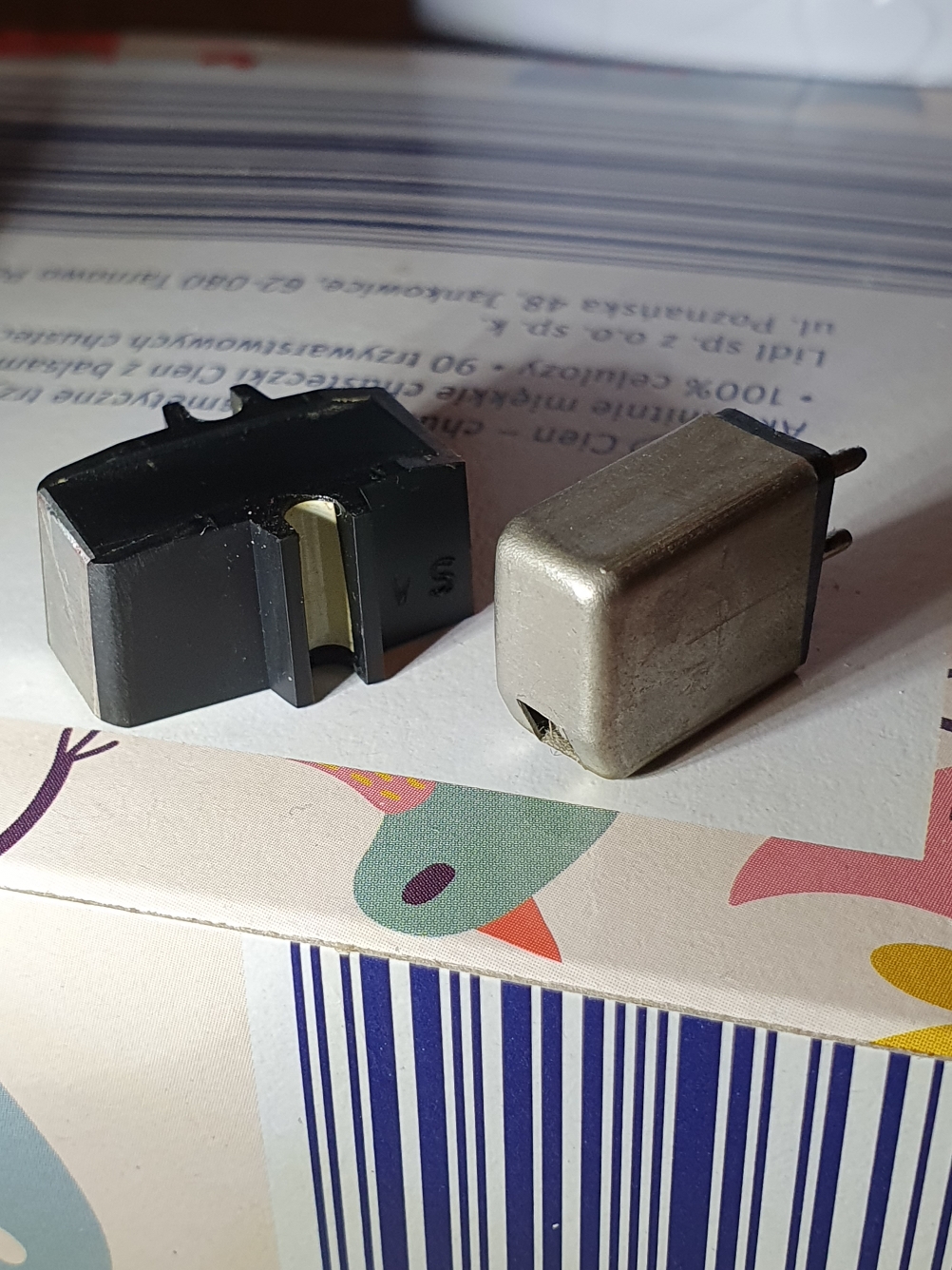

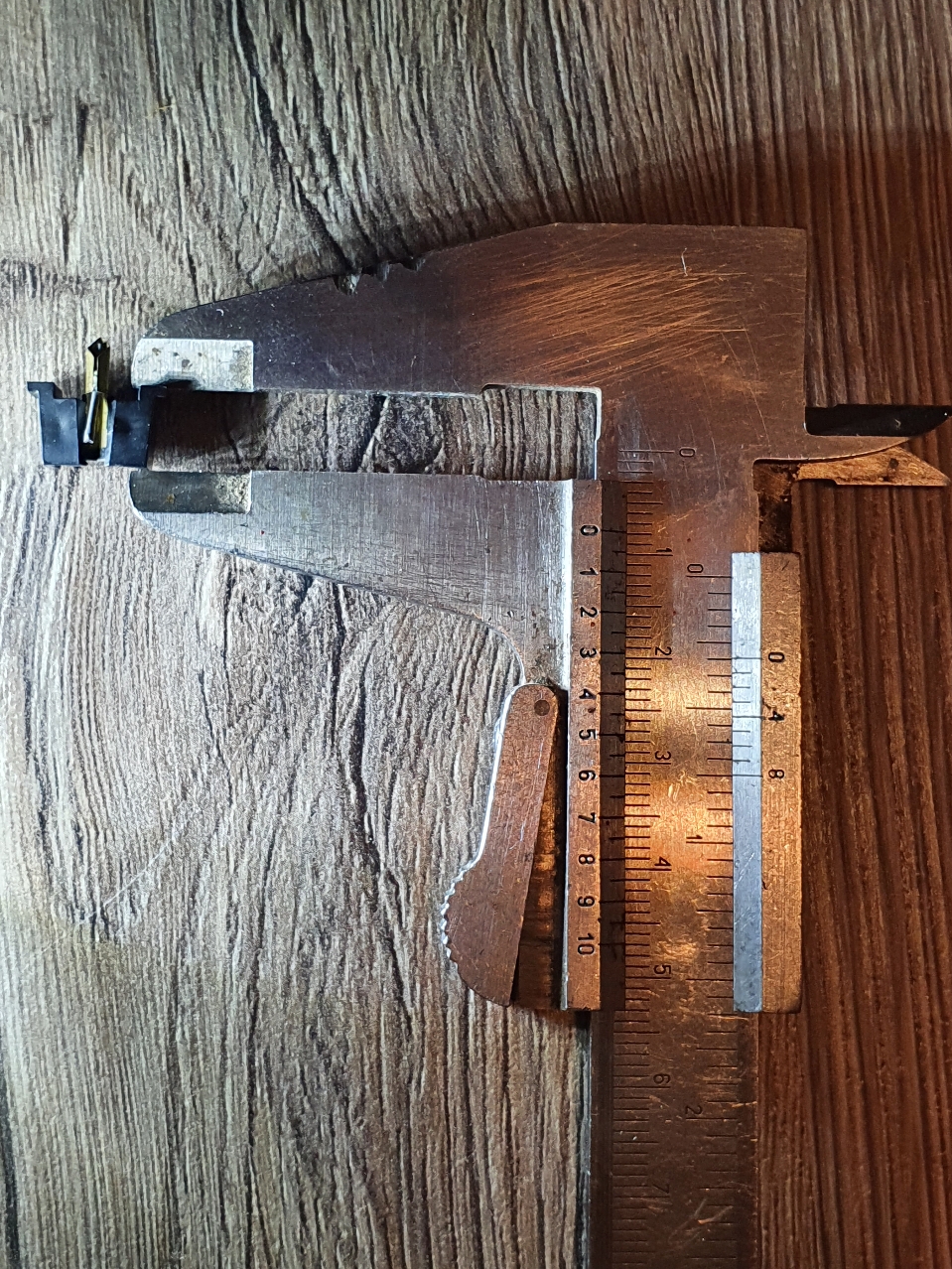

Jak przesadziłem z ilością zdjęć to z góry przepraszam.
Wkładka z igłą waży 5,83g a sama bez igły 5,55g.
Nie będzie to któraś z Exceli QD700?

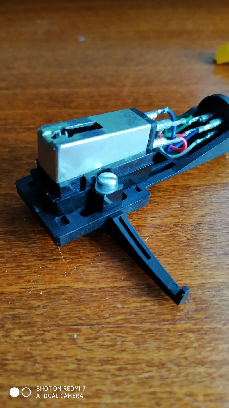

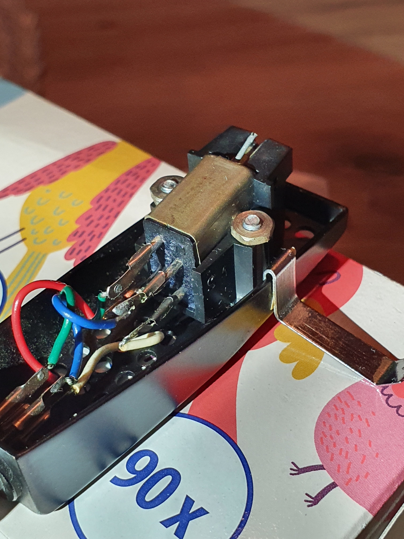

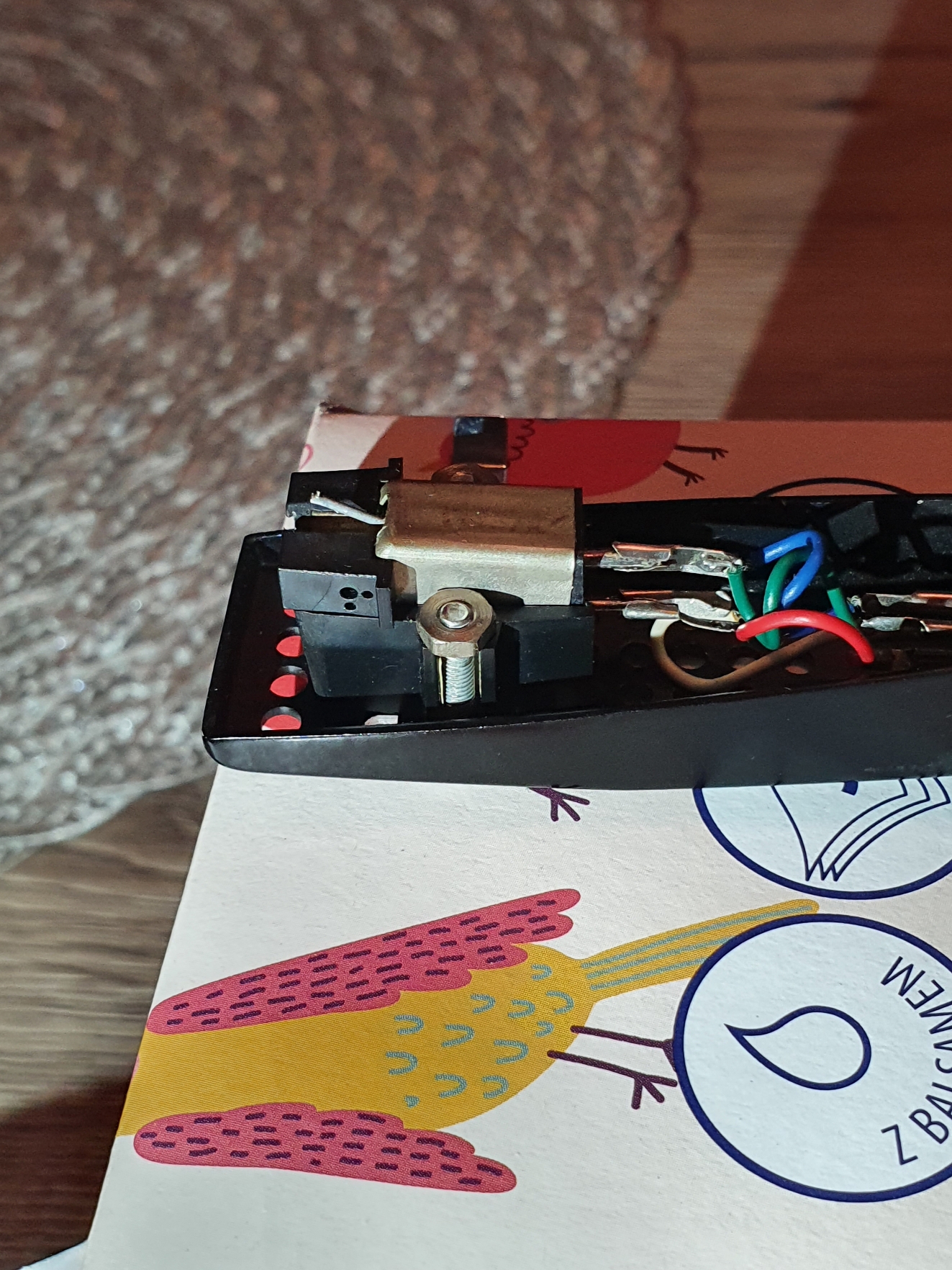

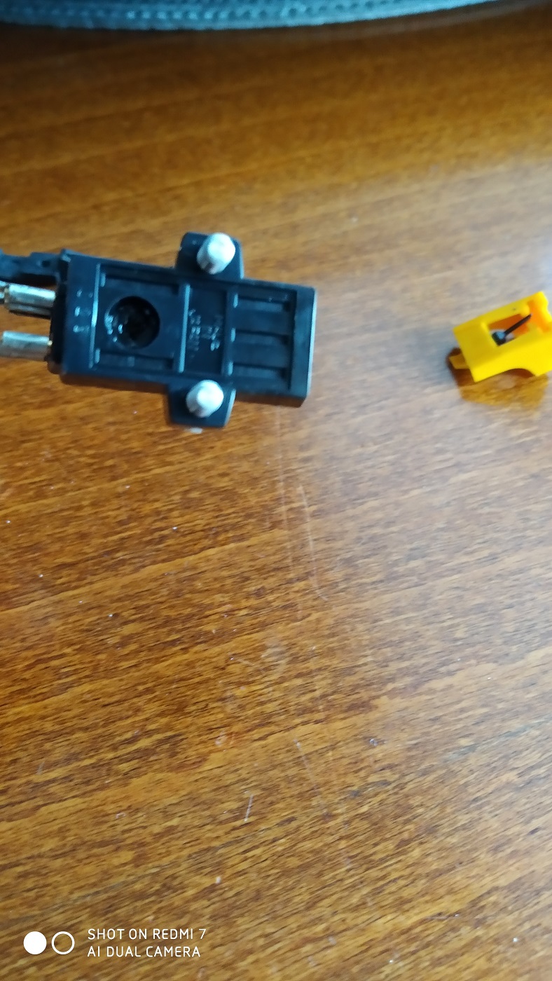

Jaka to wkładka? Z Pioneer PL12D-II ale nie mogę nic o takiej nazwie (poza innym gramofonem) wyszukać.
Posty: 45110
#1701
To będzie Excel ES-70 w wersji dla Marluxa

Post autor: Tomasz Ka »
Dzięki Wojtek, czyli jak rozumiem jest to wkładka MM? Jakieś opinie o niej, czy do wymiany na jakiegoś Szura?
Posty: 45110
#1703
Tak, to wkładka MM. Dobra jest, zależy jakiego Shure byś miał na myśli, ale to już raczej musiałoby być powyżej poziomu M75/M91.

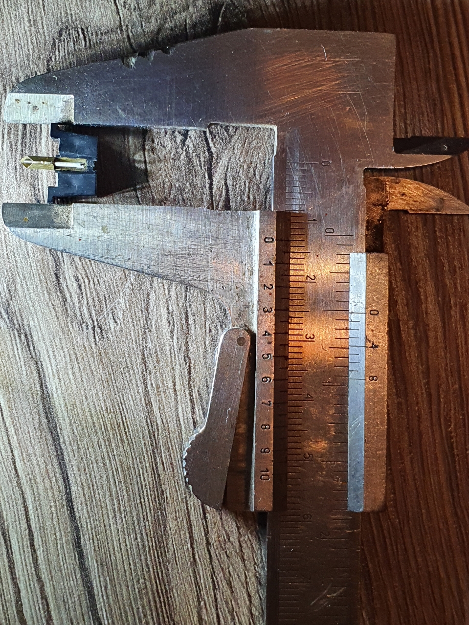

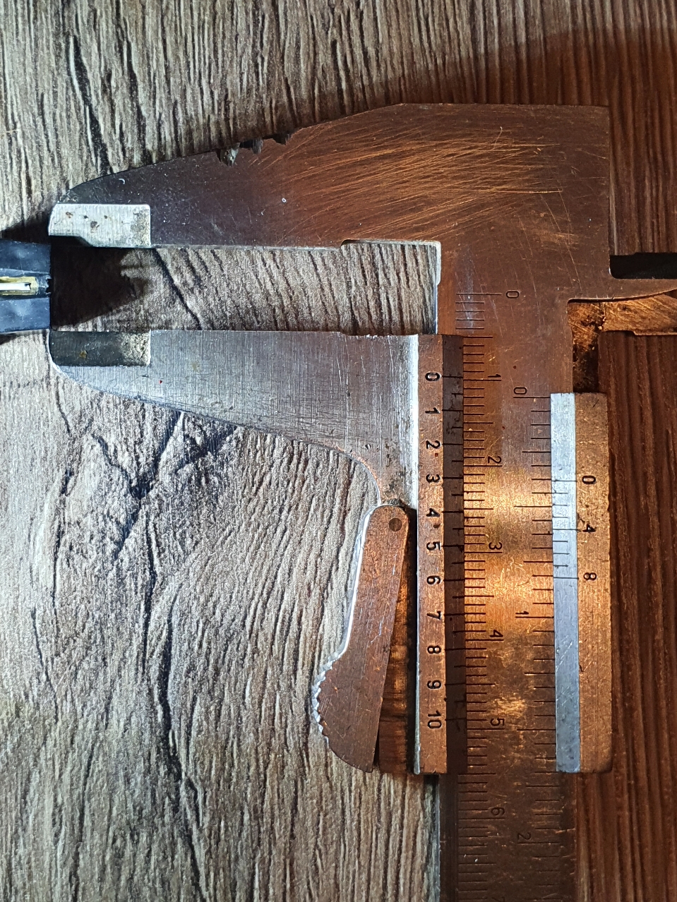

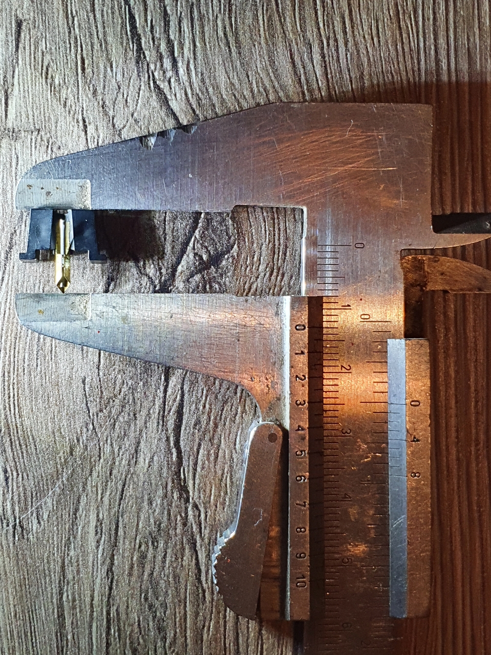

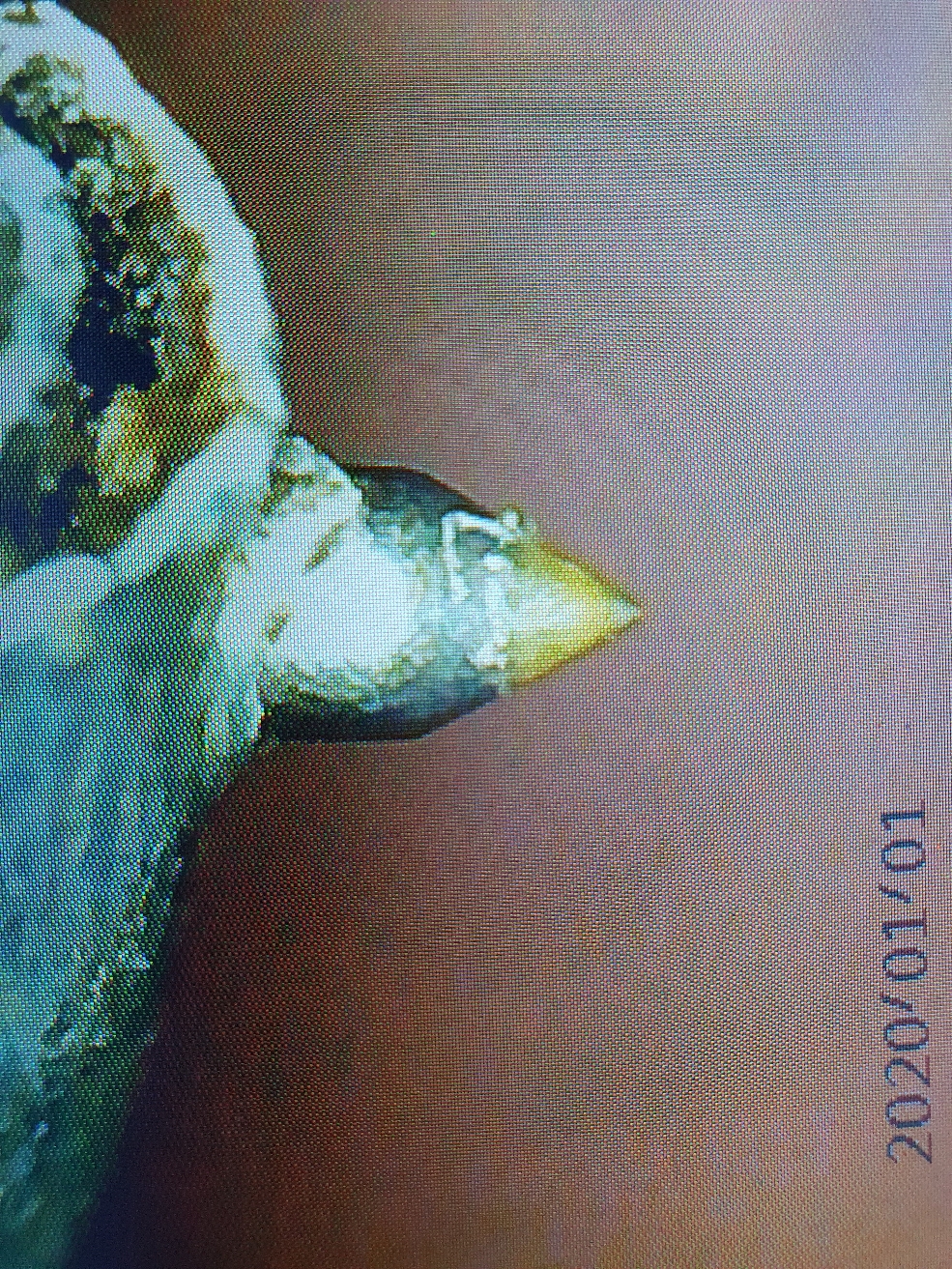

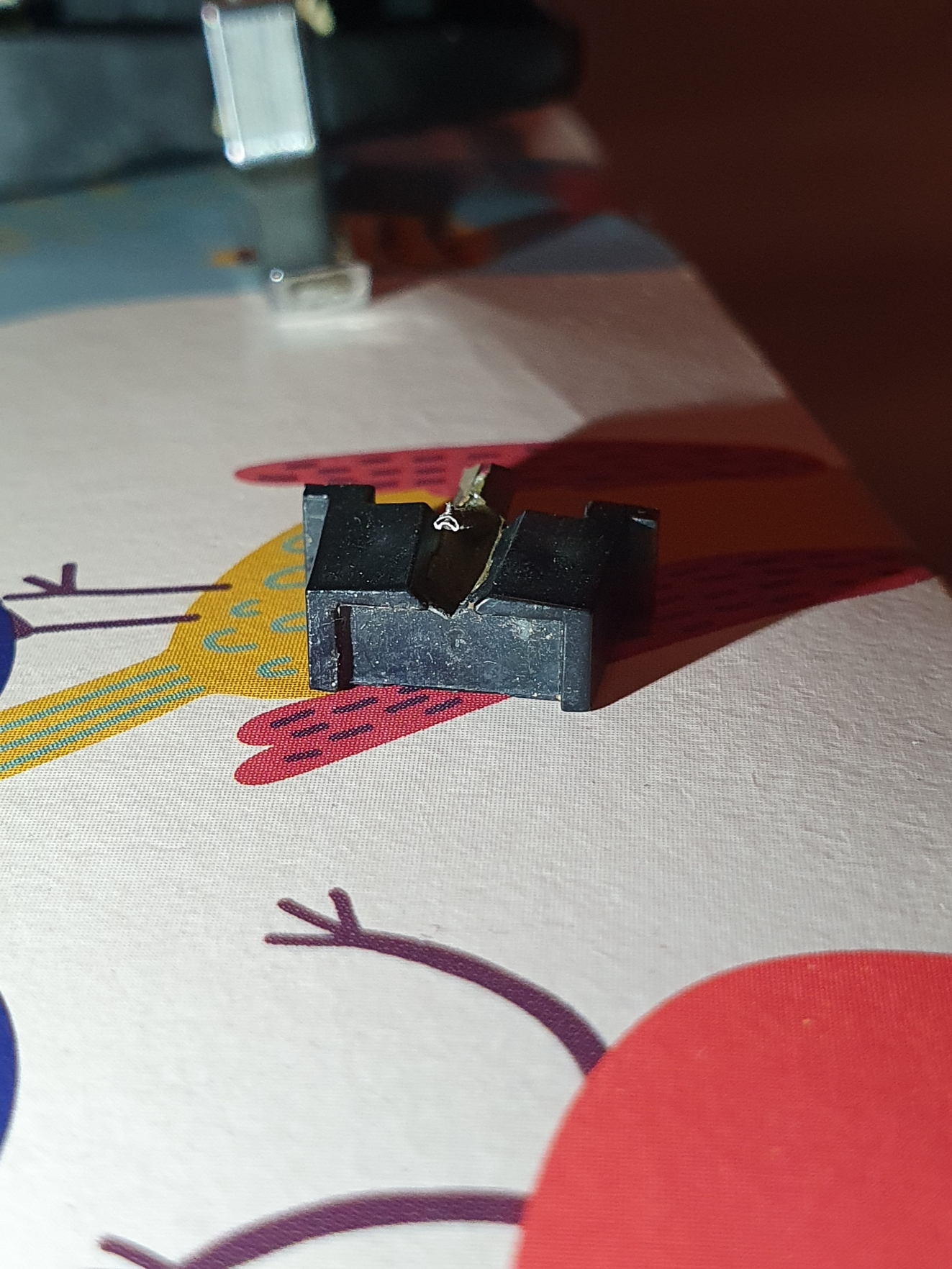

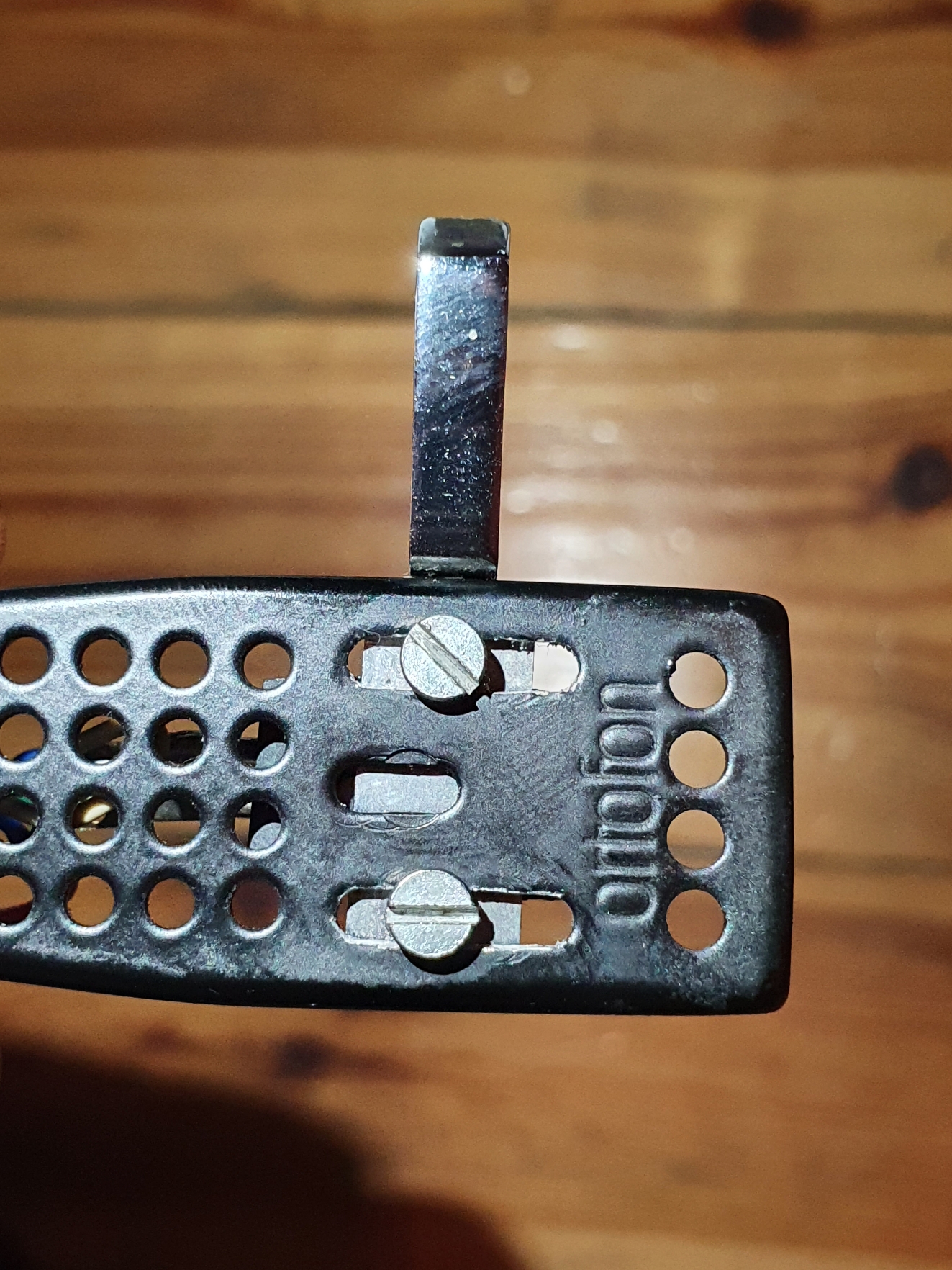

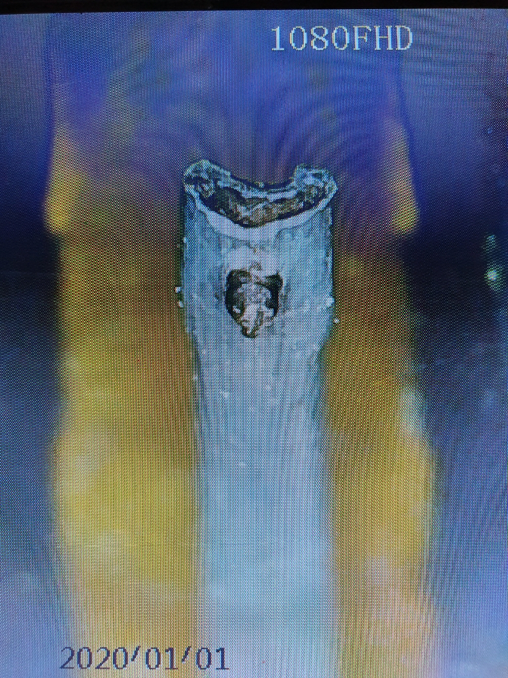

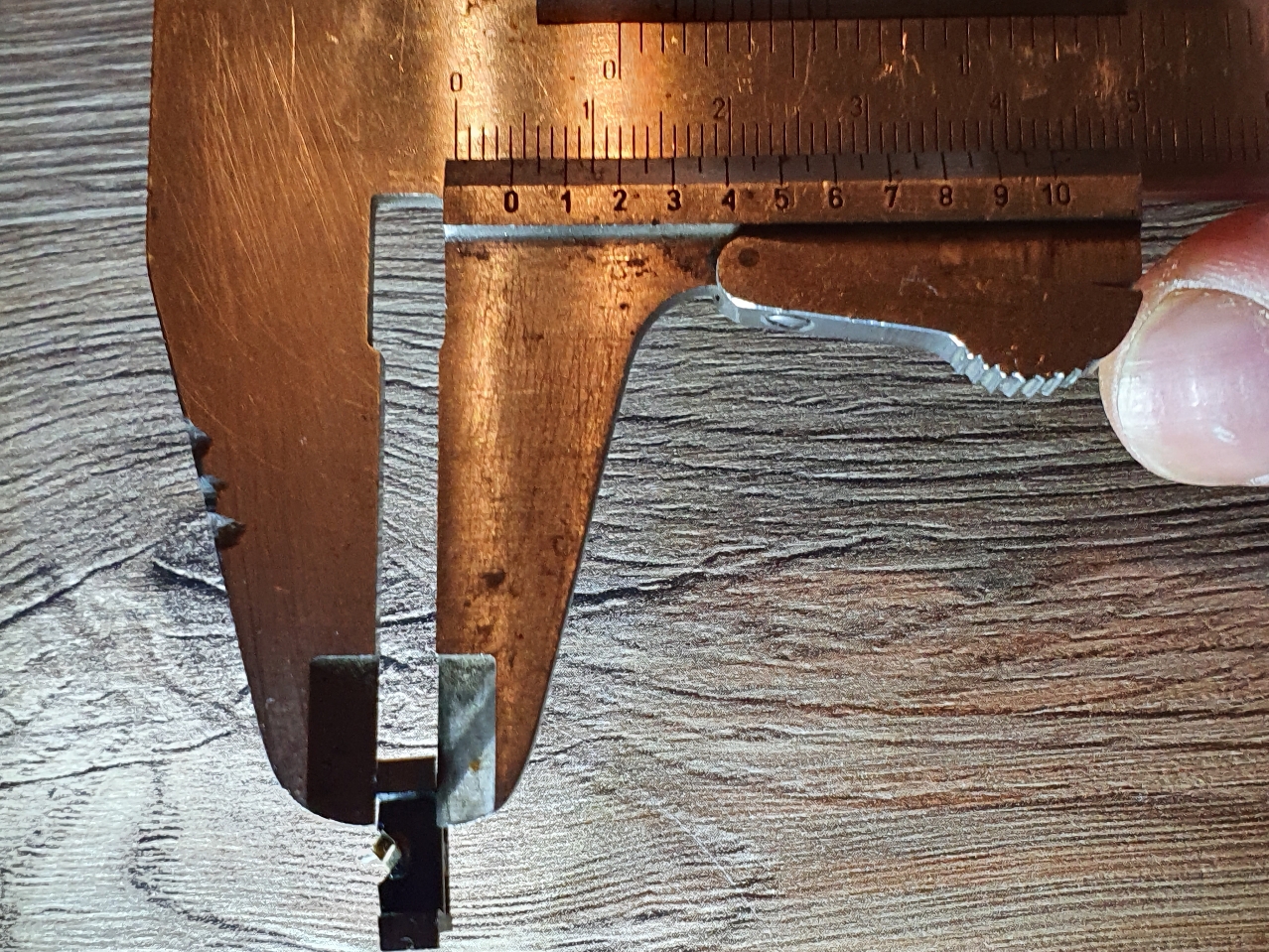

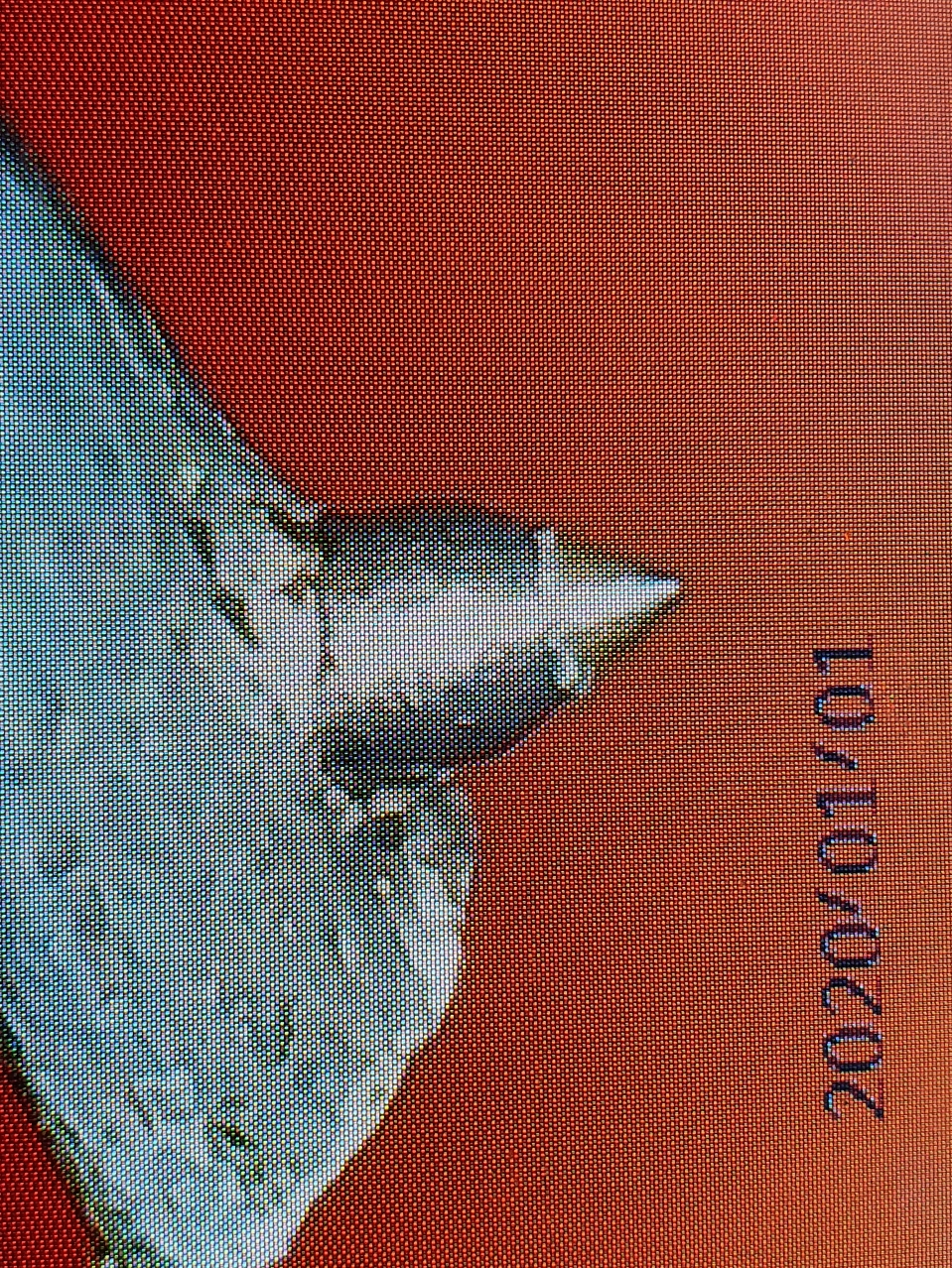

Dodam jeszcze kilka fotek ,może po wymiarach i rodzaju szlifu igły coś ktoś?
Posty: 45110
#1705
Uśmiałem się z tego wymiarowania suwmiarką :)
Ja widziałem tą wkładkę już kiedyś, ale nie powiem Ci co to jest.
Po zdjęciach wspornika czy grota igły nie rozpoznamy nic.
Może Dante będzie wiedział, ale on tu rzadko zagląda ostatnio.
Niemniej - raczej nic wartościowego, skoro no-name.

Post autor: Mieto »

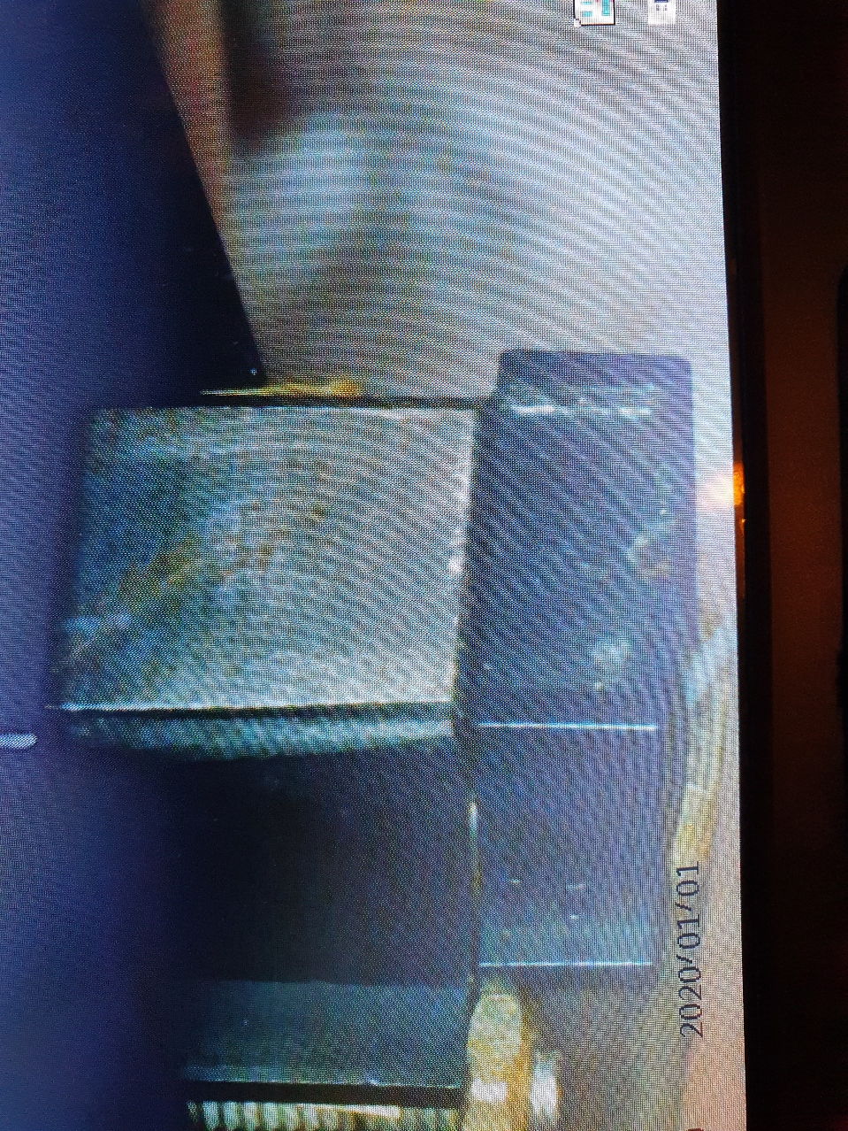

Hehe,no przyszło mi do głowy że może po wymiarach ktoś kto będzie miał coś podobnego to mógł by sprawdzić, niemniej gra ta wkładka bardzo ładnie pomimo tego że no name. Na pierwszym zdjęciu próbowałem uchwycić przebijającą się literę N lub AV na froncie wkładki,może to jakieś logo?🤔

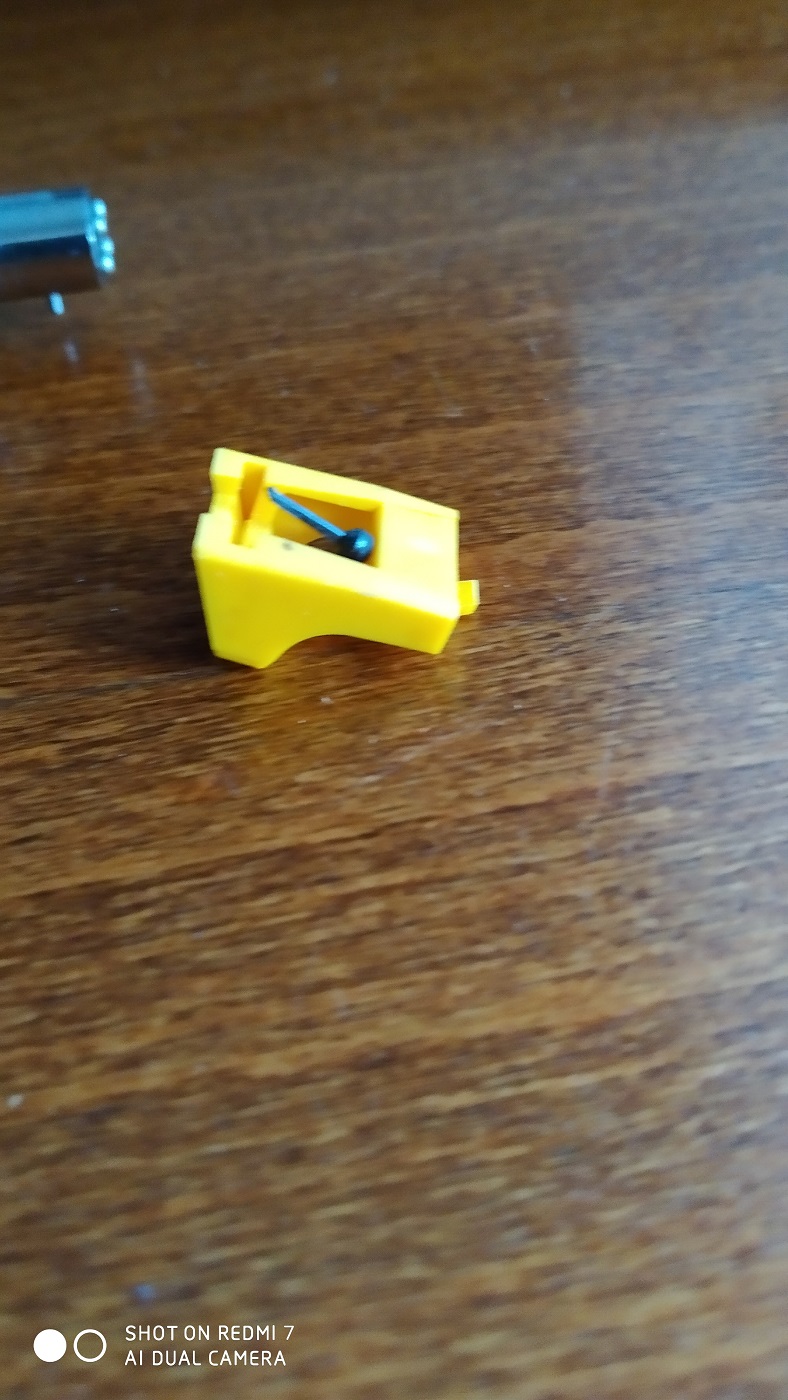

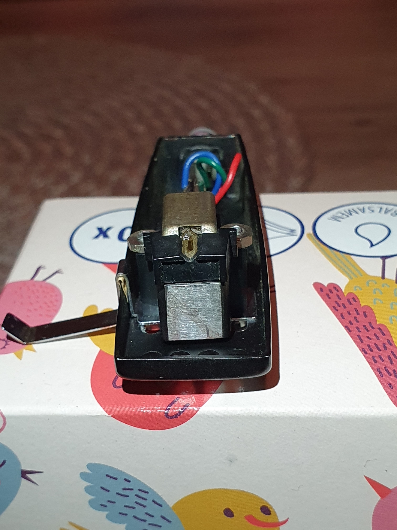

Panowie co to za wkładka i igła? Ściągnięte z mitsubishi dp 630. Od góry tylko made in japan i chyba 023.

Dobra sam znalazłem - at 3711

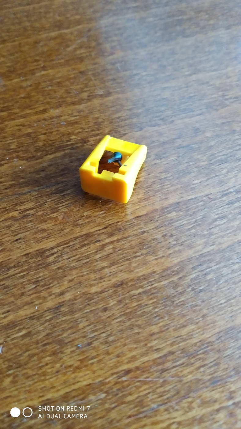

Jeszcze jedno pytanie, z tego co namierzyłem to jest Excel es70s. Chciałbym jak najszybciej kupić nową igłę, pytanie jaką i gdzie, bo oryginału to raczej nie dostanę...
Posty: 45110
#1710
Tu masz dość szeroki wybór:
https://www.dacapoaudio.com/142-excel-replacement-styli
Interesują Ciebie igły Excel S70.
Eliptyk od Tonara lub JICO albo Black Diamond od Analogis :)
