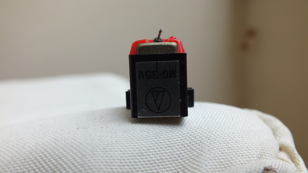

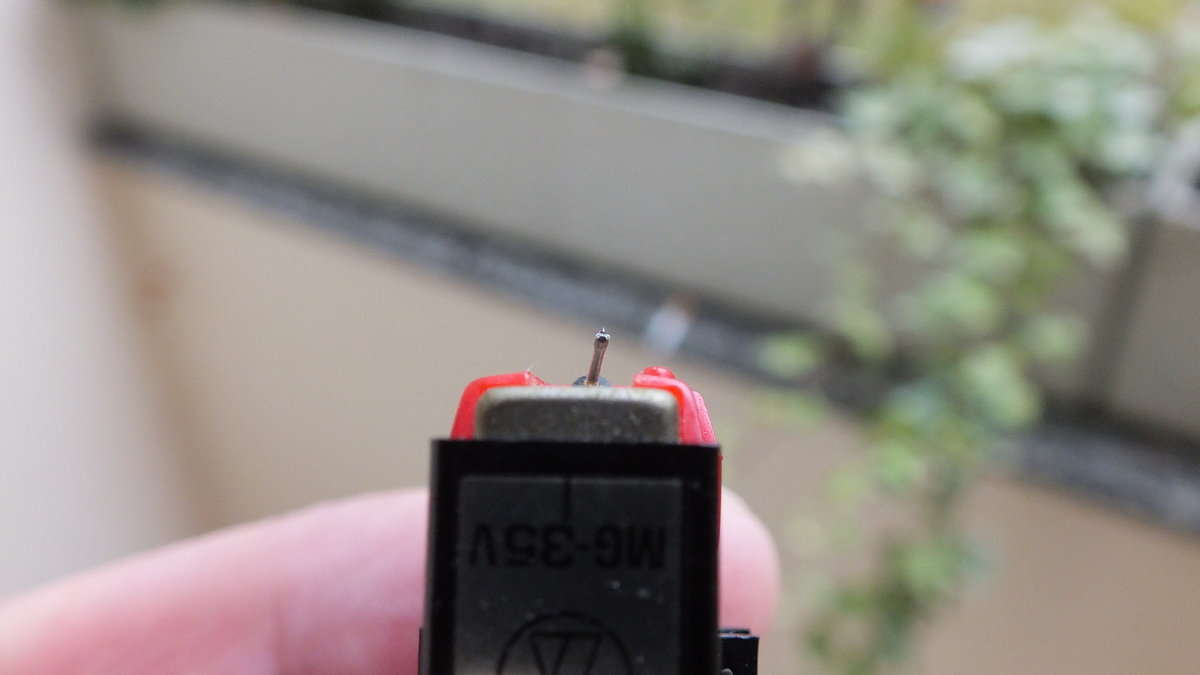

czy taką igłę można wyprostować i czy nie wpłynie to ujemnie na jakość muzyki
Rudinho
Posty: 931
Gramofon: Micro Seiki DD-7
Lokalizacja: Rzeszów
Re: Pokaż mi swoją wkładkę
#168
Post autor: Rudinho »
Napisz priv do kolegi Cantelivera. On naprawia takie rzeczy.
stos79
Posty: 1472
Gramofon: Luxman PD 444
#169
Post autor: stos79 »
Jeśli to zamiennik,to nie warto sobie głowy zawracać.
Roro67
Posty: 76
Rejestracja: 29 paź 2021, 17:39
#170
Post autor: Roro67 »
a jak poznać czy to zamiennik czy oryginał ?
stos79
Posty: 1472
#171
Na igle powinno być logo AT

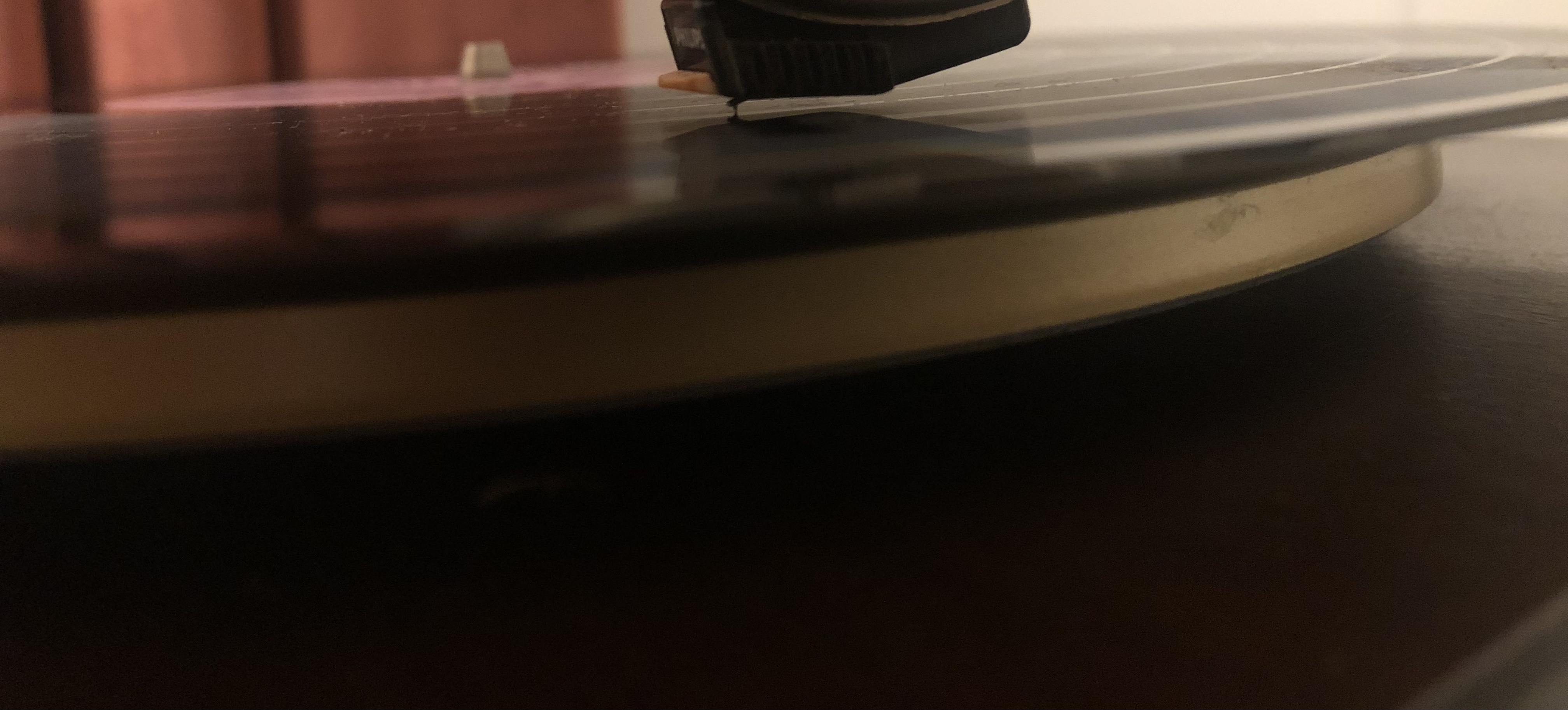

drogba22
Posty: 34
Rejestracja: 16 lut 2022, 02:26
#180
Post autor: drogba22 »
Wkładka to GP214 - piezoelektryczna. Czy po takich zdjęciach z mikroskopu można stwierdzić czy jest zużyta? Dodatkowo prosiłbym o opinie czy wkładka ma w miarę dobry kat względem płyty? Jestem w stanie to trochę wyregulować ale nie do końca wiem czy powinna ona patrzeć na 90*?
