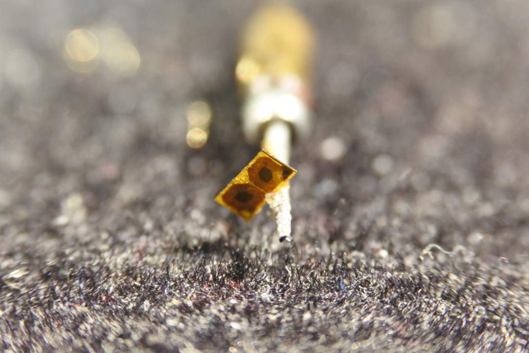

witam tak przewertowalem ten caly temat i mam pytanie do kolegi Cantilever-a czy igly ktore wklejasz sa na jakichs specyjalny klej do tego przeznaczony czy taki ktory tobie przypasowal bo zapewne producenci maja swoje technologie

Do klejenia guma-metal używam super glue elastyczny. Do połączeń sztywnych klej dwuskładnikowy renomowanych firm, i napewno jest mocniejszy niż ten który używa AT

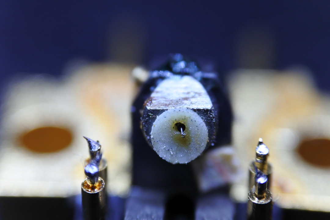

Wymiana cewek w AT32E

Nie, to moje stare zapasy. Mam kilka AT które leżały pare lat w szufladzie, i teraz je naprawiam.

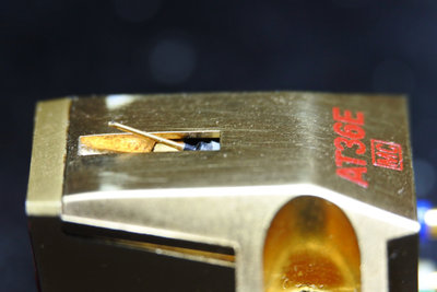

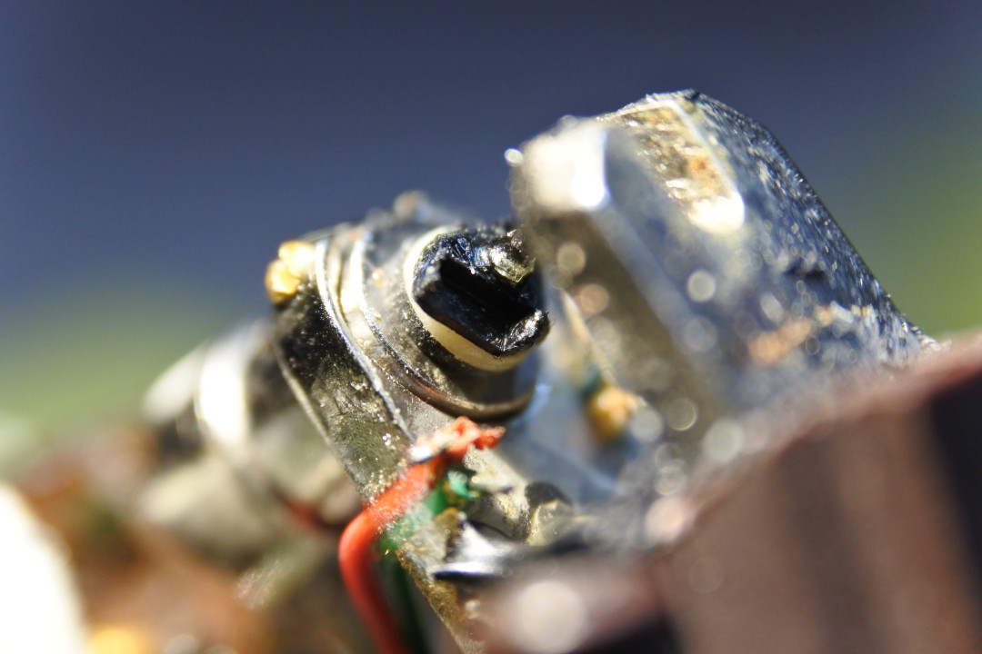

AT 36E naprawa zawieszenia.

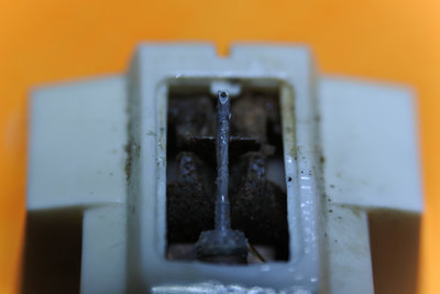

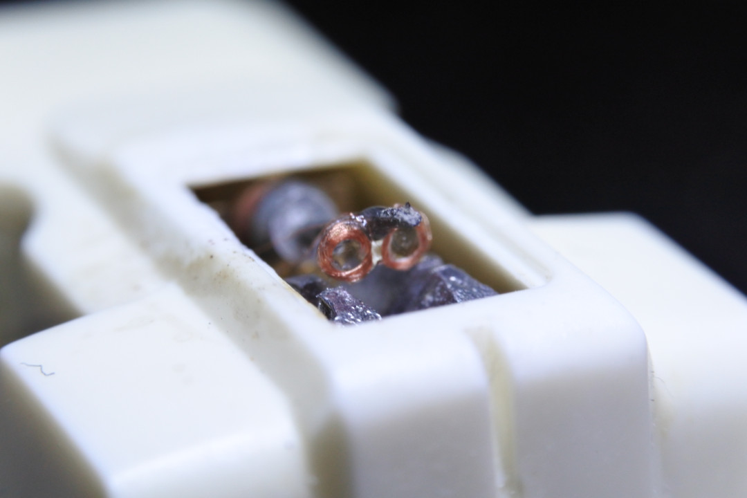

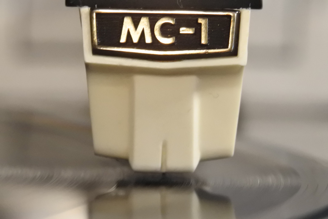

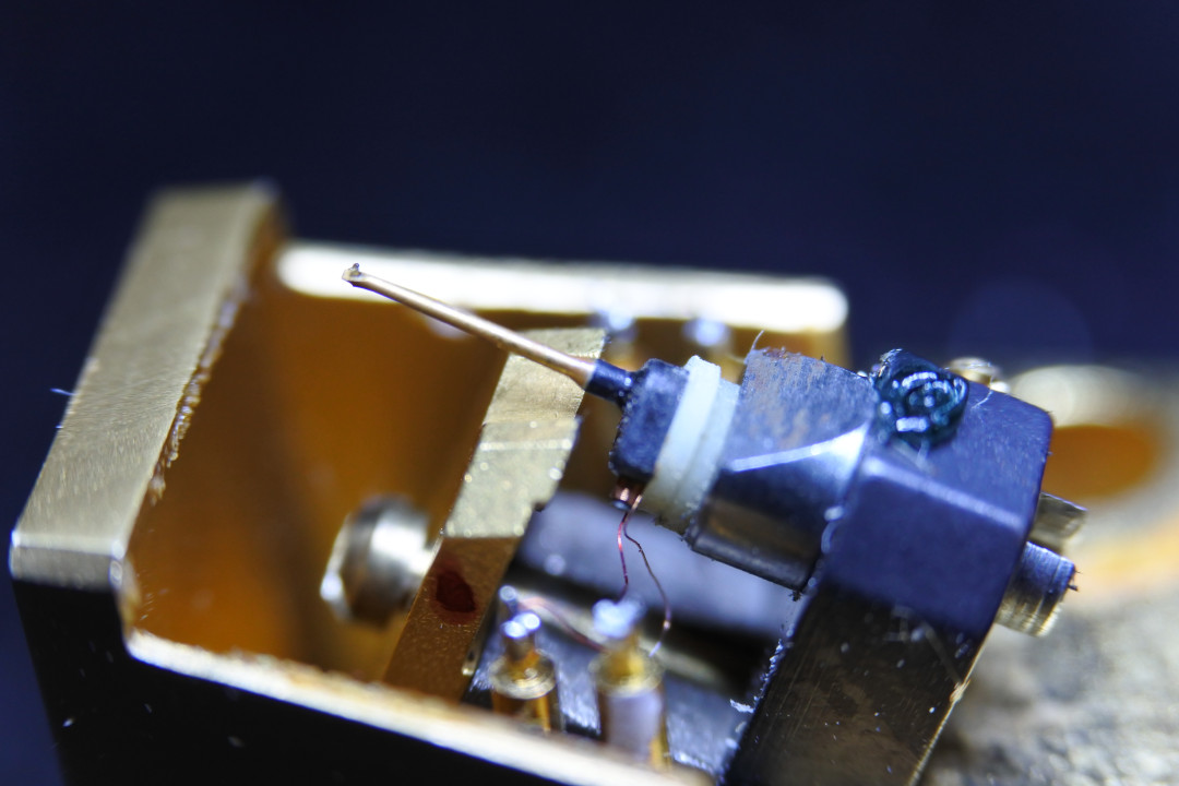

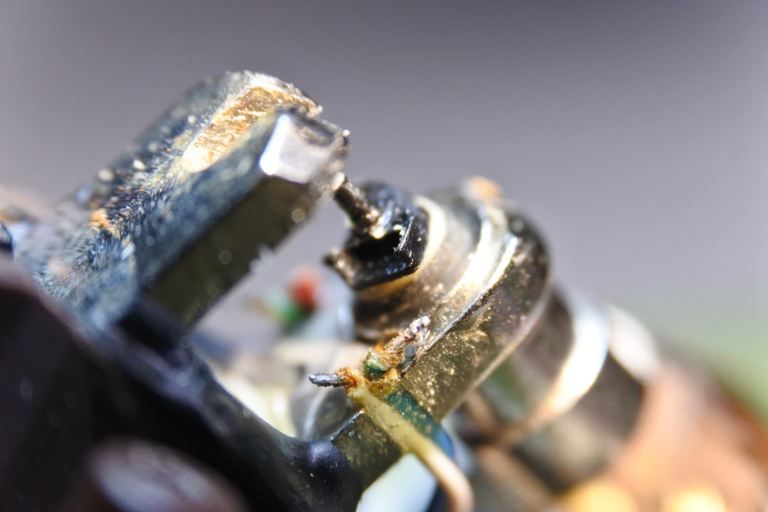

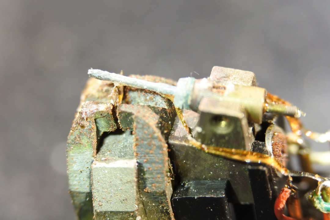

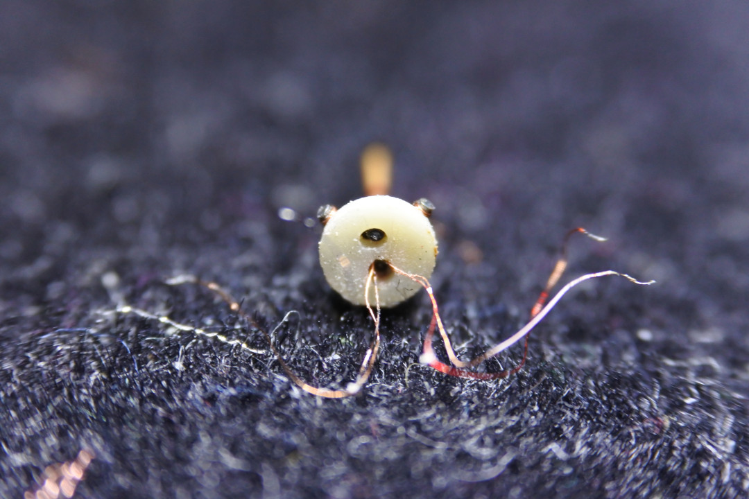

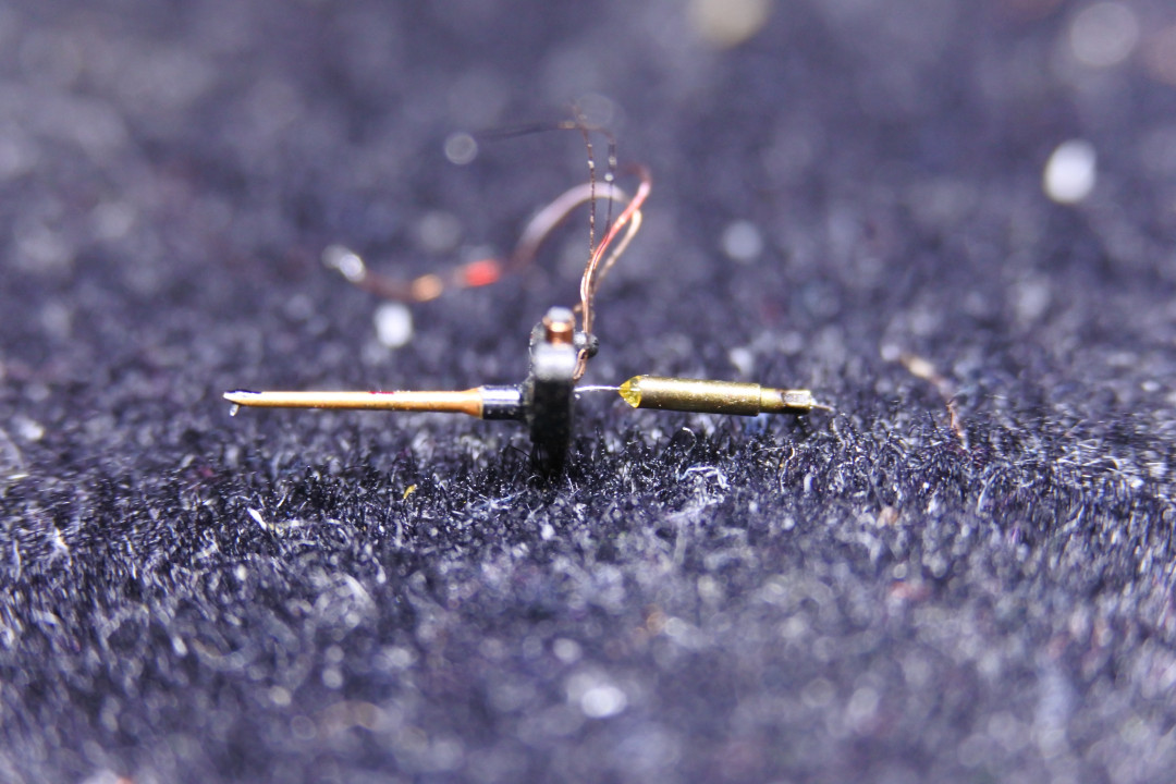

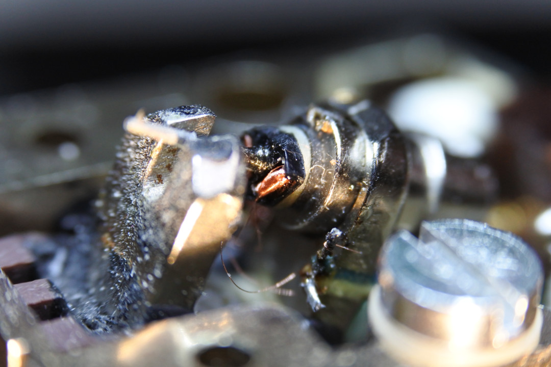

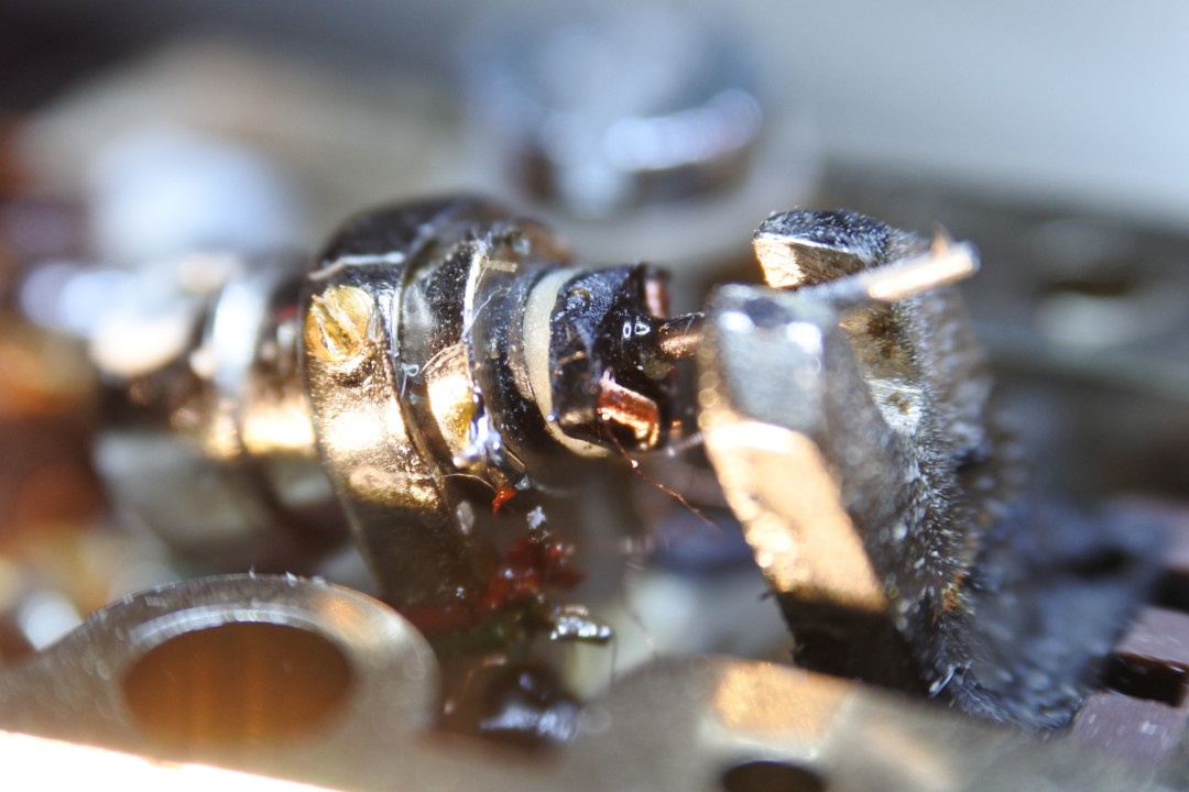

VICTOR MC-1
Wkładka dotarła do mnie w bardzo złym stanie.
Oryginalna cewka rozpadła się przy czyszczeniu.
Najpierw było wyczyszczenie rdzy i kurzu.
Zrobiłem trzy wersje cewek,ale okrągłe są najlepsze.
Co do dźwięku to napisze o tym Maciek.
Za kilka dni będę miał MC-5 to porównam je sobie.
