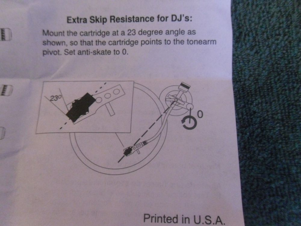

A wkładka w head shellu ma być ustawiona prosto czy pod jakimś kątem? ustawiłem na to 52mm i mam jeszcze jeden problem. Mianowicie ten dzwięk nie jest taki czysty jak powinien, jego jakość jest mierna i nie mam pojęcia co może być przyczyną.

No wiem właśnie, ktoś musiał by tu być i to zobaczyć żeby to ogarnąć, bo ja jestem za bardzo zielony:/ a takie pytanie mam jeszcze czemu jak dostałem instrukcję do wkładki to jest rysunek i pokazane że wkładka ma być ustawiona pod kątem 23 stopni?

Dobrze że o to zapytałeś, bo chyba jeszcze nikt nigdy na forum takiego pytania nie zadał
Nie trzeba chyba tłumaczyć, że nie jest to dobre ani dla płyt ani dla igły.
Przy skreczu bardzo łatwo o przeskoki igły, mimo dużej siły nacisku, dlatego spotyka się takie zalecenie by specjalnie ustawić igłę pod kątem względem rowka, by igła miała dodatkowe utrudnienie w prowadzeniu.drB pisze:a takie pytanie mam jeszcze czemu jak dostałem instrukcję do wkładki to jest rysunek i pokazane że wkładka ma być ustawiona pod kątem 23 stopni?
