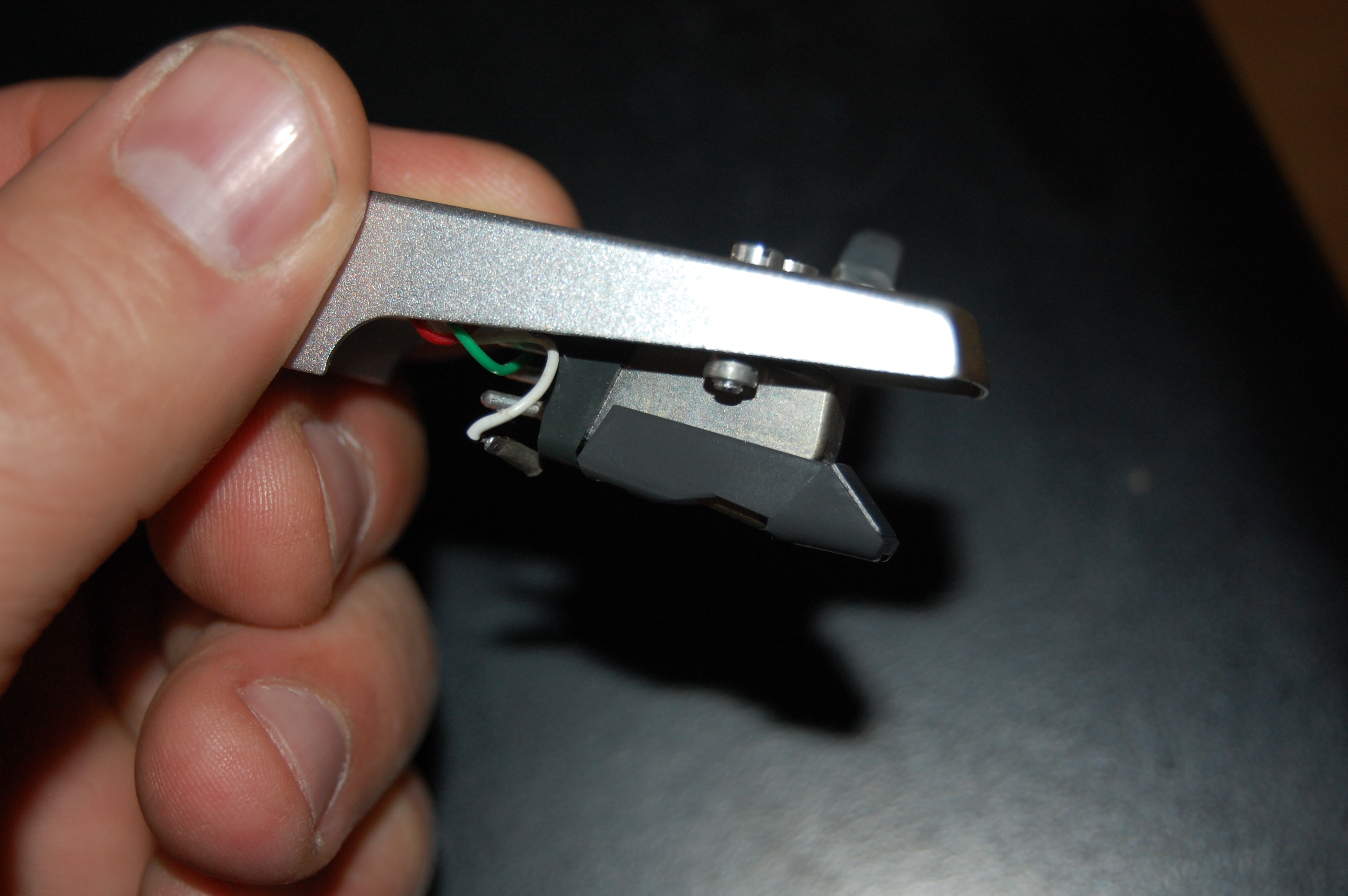

Lukasz31
Posty: 2725
Gramofon: Thorens TD 125mkI
Lokalizacja: Krotek
Re: Jaka to wkładka?
#1625
Post autor: Lukasz31 »
Wracajac do tematu AT pomaiary mi pokazały 10,78 i 10,98 wiec chyba nisko :D
Lukasz31
Posty: 2725
Lokalizacja: Krotek
#1626
Pomierzyłem tez Adc bez igły, wyszło 345 i 335, ktoś wie co to za wkladka ?
Posty: 45656
#1627
Lukasz31 pisze: ↑
16 mar 2021, 18:59
A pokazywałeś ją tutaj już?
Lukasz31
Posty: 2725
Lokalizacja: Krotek
#1628
Sorki :D
Posty: 45656
#1629
Lukasz31 pisze: ↑
16 mar 2021, 18:59
wyszło 345 i 335
Jeśli to jest DCR to wychodziłoby że to ADC QLM mk2
Lukasz31
Posty: 2725
Lokalizacja: Krotek
#1630
Jeśli to Adc Qlm mk2 to jaki poziom reprezentuje ta wkladka? Albo do czego można porównać?
Posty: 45656
#1631
Seria Nagaoka MP?
Body QLM mk2 jest identyczne z VLM i XLM mk2 (tyle że te ostatnie są złote).
Poziom konkretnego egzemplarza dyktuje klasa igły.
Są dostępne jeszcze gdzieniegdzie oryginaly, ale JICO robi sferyka, eliptyka i Shibatę.
Natomiast jest też sporo kiepskich tanich zamienników które w ogóle nie grają.

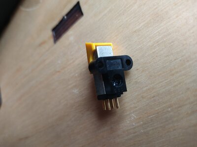

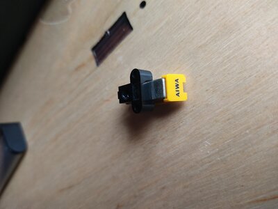

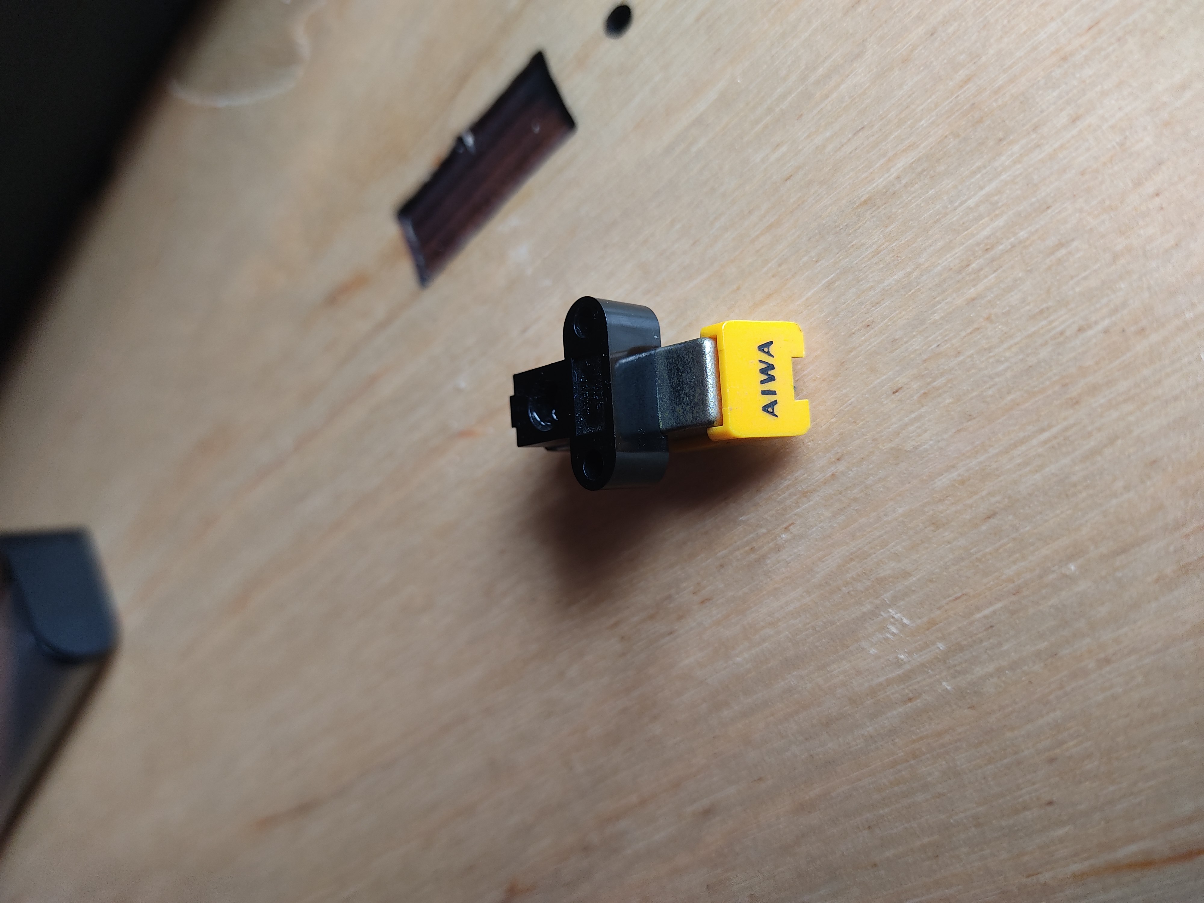

gyro4841
Posty: 996
Gramofon: Saba PSP 910
#1634
Post autor: gyro4841 »
Znalazłem taką wkładkę z igła. Wiem igła to szrot i do wymiany. Ale nie wiem co to za wkładka. Podejrzewam że Akai pc90 ale nie ma żadnych oznaczeń (podobny kształt). Czy ktoś coś wie co to może być za wkładka i czy warto w nią zainwestować tj. dokupić nową igłę.
Posty: 45656
#1635
Tak, to to samo co Akai PC-90, ale ze znaczkiem Aiwa. To podstawczak, nierozwojowy.
