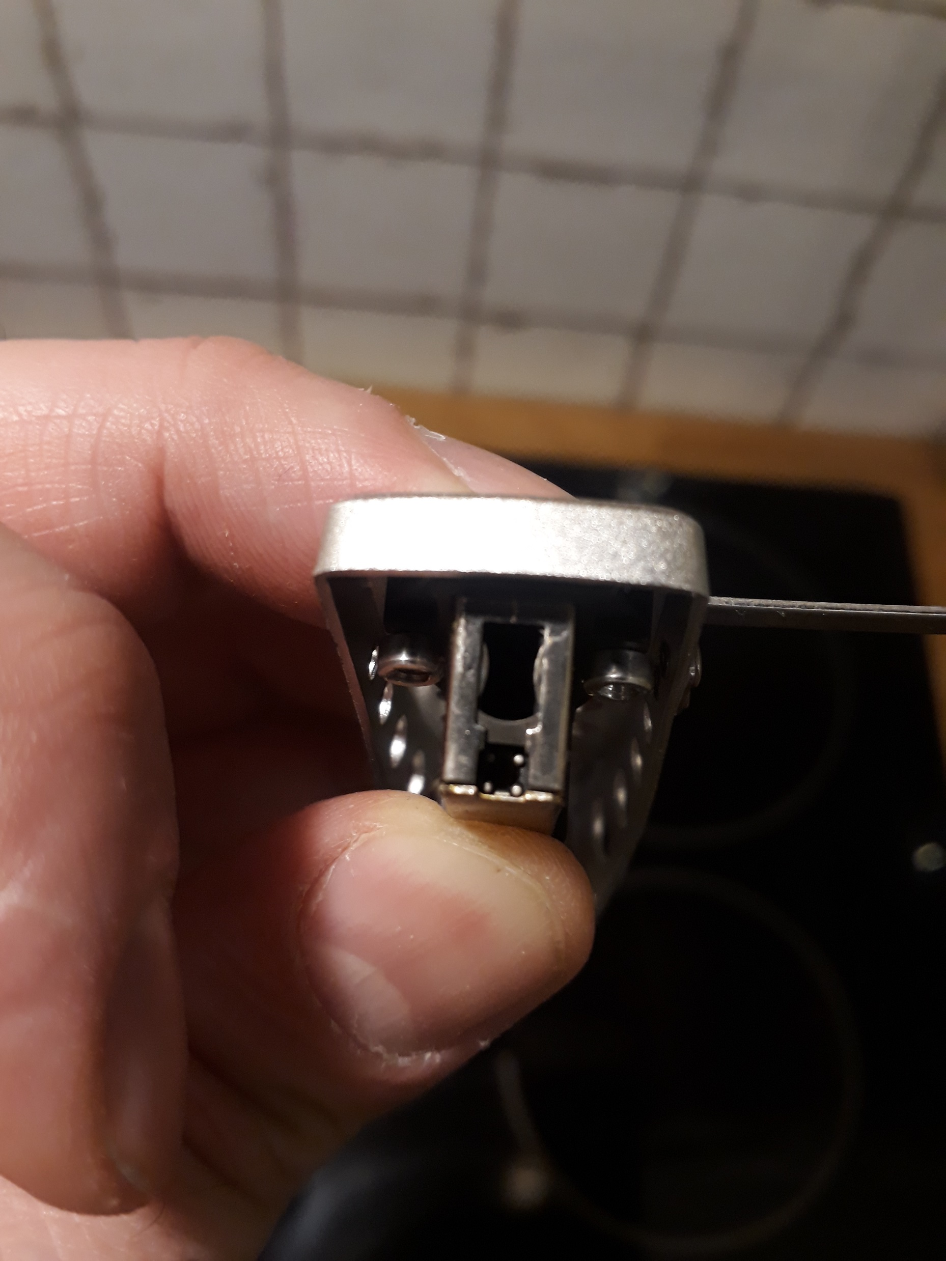

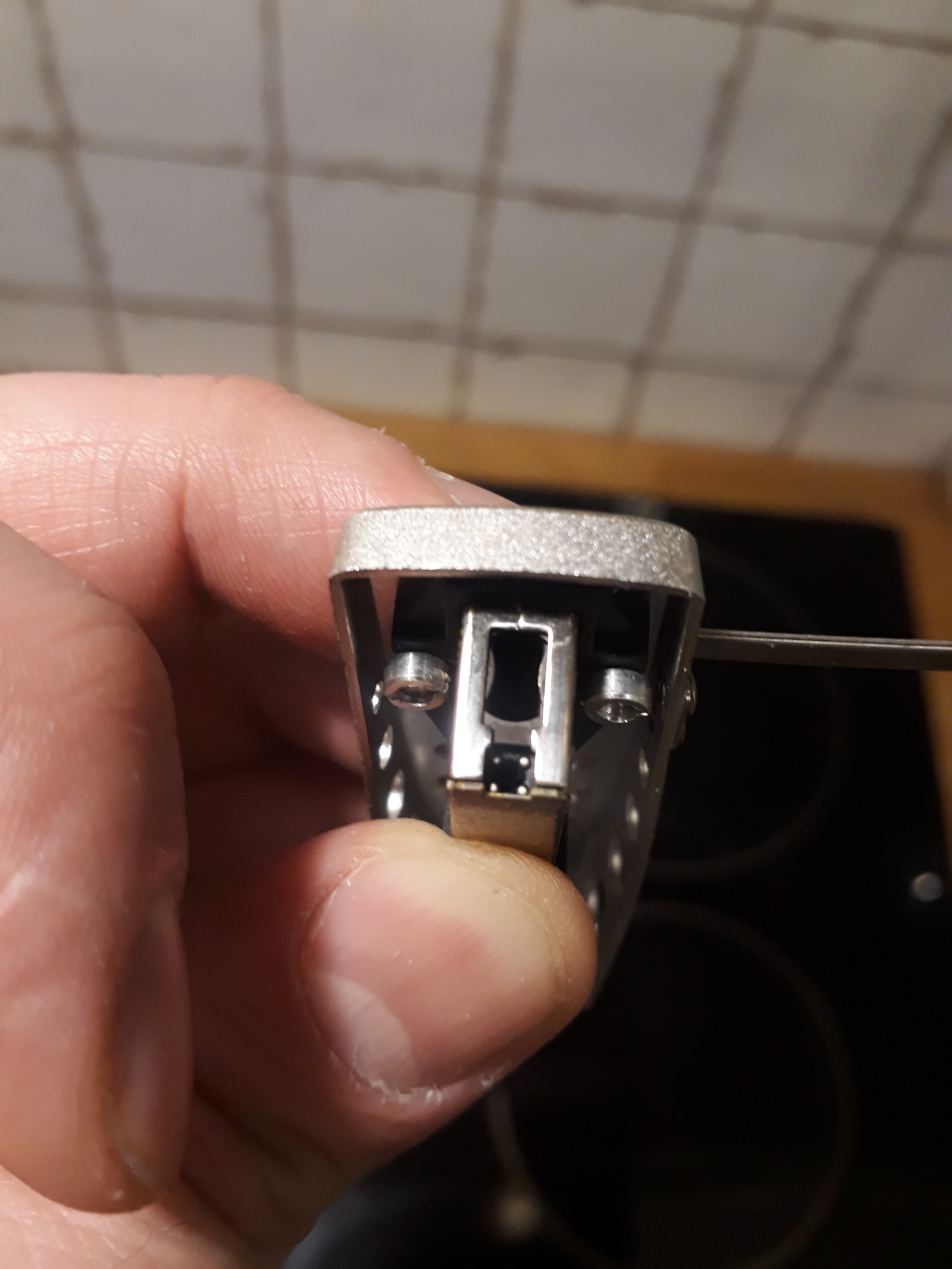

Drążę temat wkładki z mojego scotta ps-77xv. Po przejrzeniu temeatu na audiokarma:
https://audiokarma.org/forums/index.php ... ge.868174/
nie wiem czy słusznie ale zaczynam podejżewać że moja wkładka to chyba jakiś vms a nie f15, ff15. Wejście trzpienia igły wygląda jak w vms z ww. linka
W związku z tym najprawdopodobniej igły np. ff15eo mkII z trzpieniem prostokątnym nie będą pasować do mojej wkładki. Może warto poszukać jednak igły vms ?

Przecież napisałem Tobie już wcześniej...
Nie wiem czy przejrzałeś wątek AK do końca czy też poprzestałeś na początku, ale prawda jest taka że nie ma prostej zależności, że klepsydra = VMS, a prostokąt = F/FF15. I to przy oryginalnych igłach
Stąd przy zamiennikach tym bardziej zdarzają się różnice na tym polu (i m.in. dlatego powstał wspomniany "Allround" który pasuje wszędzie).
Same wkładki mają jednakowe parametry, stąd ta cała zabawa w profil oprawki to były próby Ortofona by ludzie nie kombinowali z zakupem tańszych wkładek i łączeniem ich z droższymi igłami. Później jednak zmienili podejście i olali sprawę (stąd cały ten ambaras).
Nadmienię jeszcze tylko że nomenklatura VMS była wprowadzona później niż F/FF15 (a później egzystowały równolegle, dla iluzji że Ortofon oferuje więcej niż jeden generator MM
Wizualnie akurat łatwo jest rozpoznać VMS od F/FF15. VMSy miały chromowane body (a w niektórych przypadkach nawet złocone, jak modele M20 Super), a F/FF15 matowe.
Przy zakupie igły do tej wkładki trzeba po prostu zwracać uwagę, dopytywać sprzedawców igieł jeśli nie widać po zdjęciach jaki profil, itd.
A Ty tak jakby dopiero teraz się dziwisz, że może być klepsydra albo prostokątWojtek pisze: ↑21 gru 2020, 12:33Z grubsza - tak, to kompatybilne wkładki, dlatego wymieniłem te wszystkie nazwy, a nie jedną z nich.
Wśród zamienników istnieje też coś takiego jak "Ortofon Allround" czyli igła z tak zbudowaną oprawką że wchodzi w każdą wersję (czyli nie trzeba się przejmować czy mamy klepsydrę czy H po stronie wkładki), niemniej warto to sprawdzić - zdejmij igłę to zobaczysz.

Wojtek dzięki za wyczerpujące informacje
Znalazłem oryginalnego VMS 10e MKII patrząc na zdjęcia z sieci powinien pasować. Niestety sprzedawca nie odpisuje
Nie wiem czy moja wkładka jest chromowana, ale matowa też nie jest.

Re: Jaka to wkładka?
Patrząc na pierwsze foto z poprzedniego posta ze zdjęciami to raczej wersja chromowana, czyli VMS.

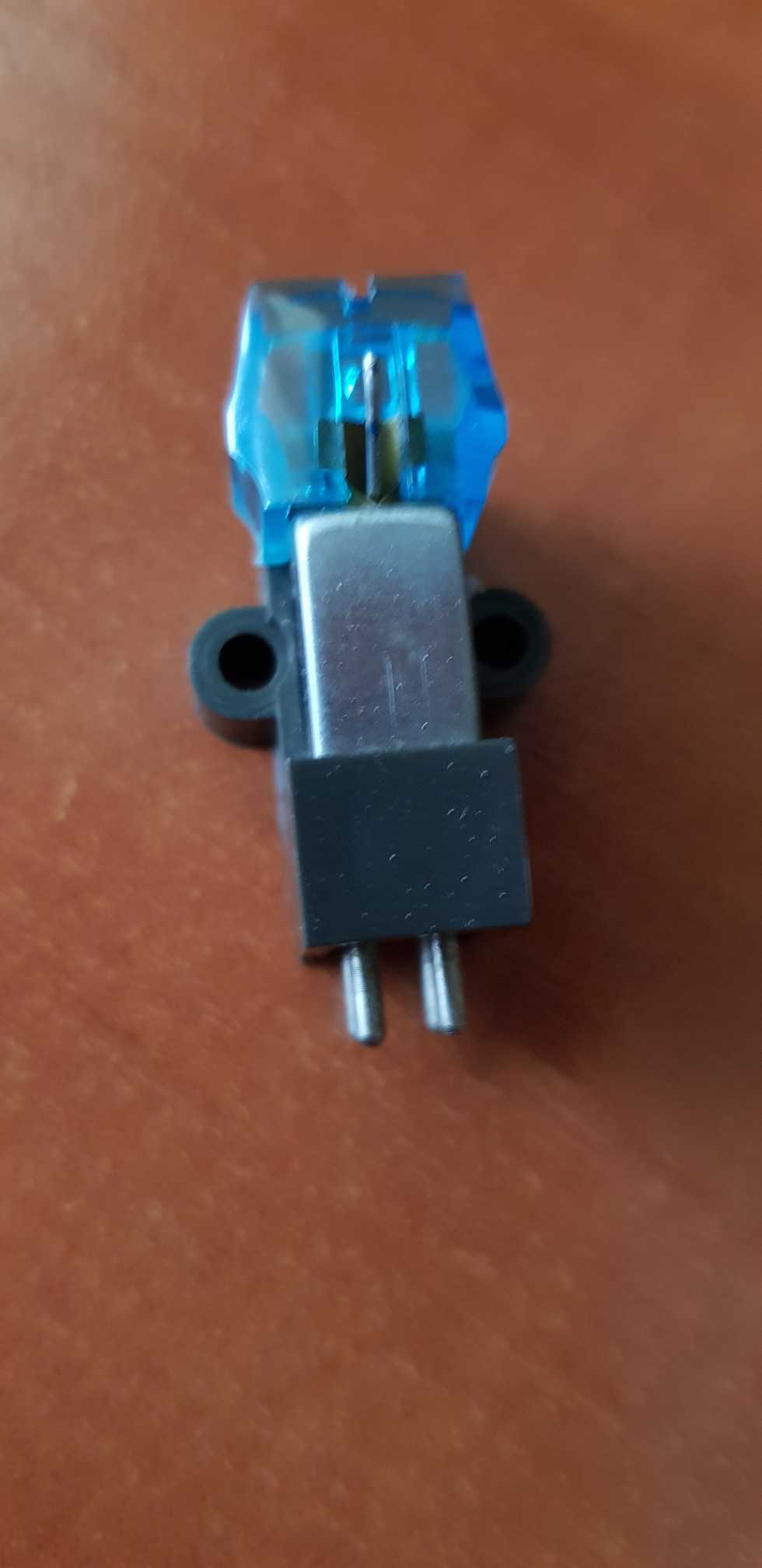

Panowie prośba o identyfikacje. Wiadomo tyle, że to kenwood (na górze wkładki jest znaczek kenwooda) i nic poza tym.
Hitachi ht-840, d.klimo merlin, bada purer 3.3, tandberg tr-1055, IMF studio monitor i inne...
- Posty: 45557
To jedno zdjęcie pokazuje tylko spód wkładki, ale podejrzewam że może to być Kenwood V34.
