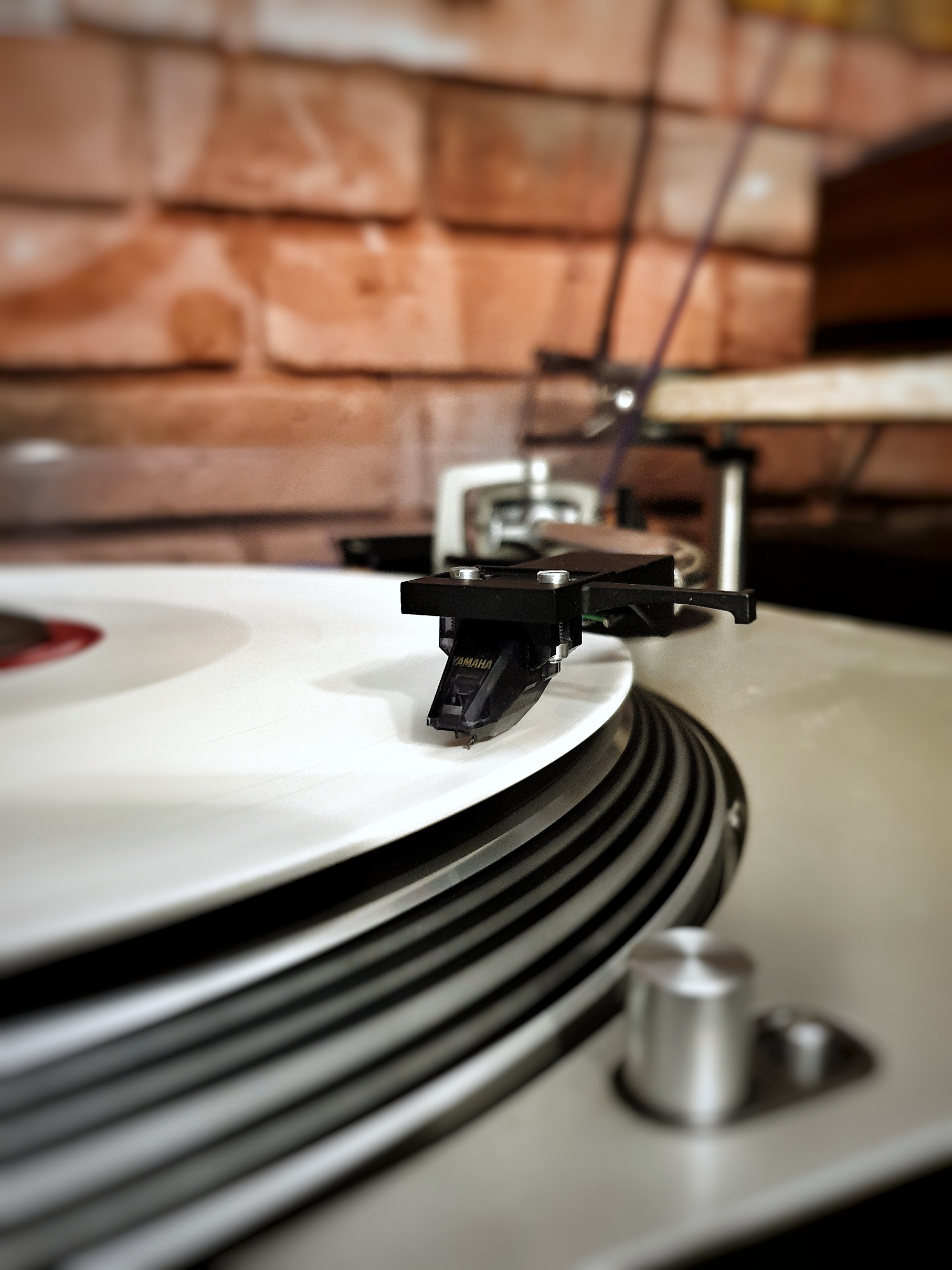

Yamaha MC 501.
Waga piórkowa przy innych wkładkach mc (3,4 g). Sprawdza się z lekkimi ramionami. Wkładka po jasnej stronie mocy, ale nie męcząca.

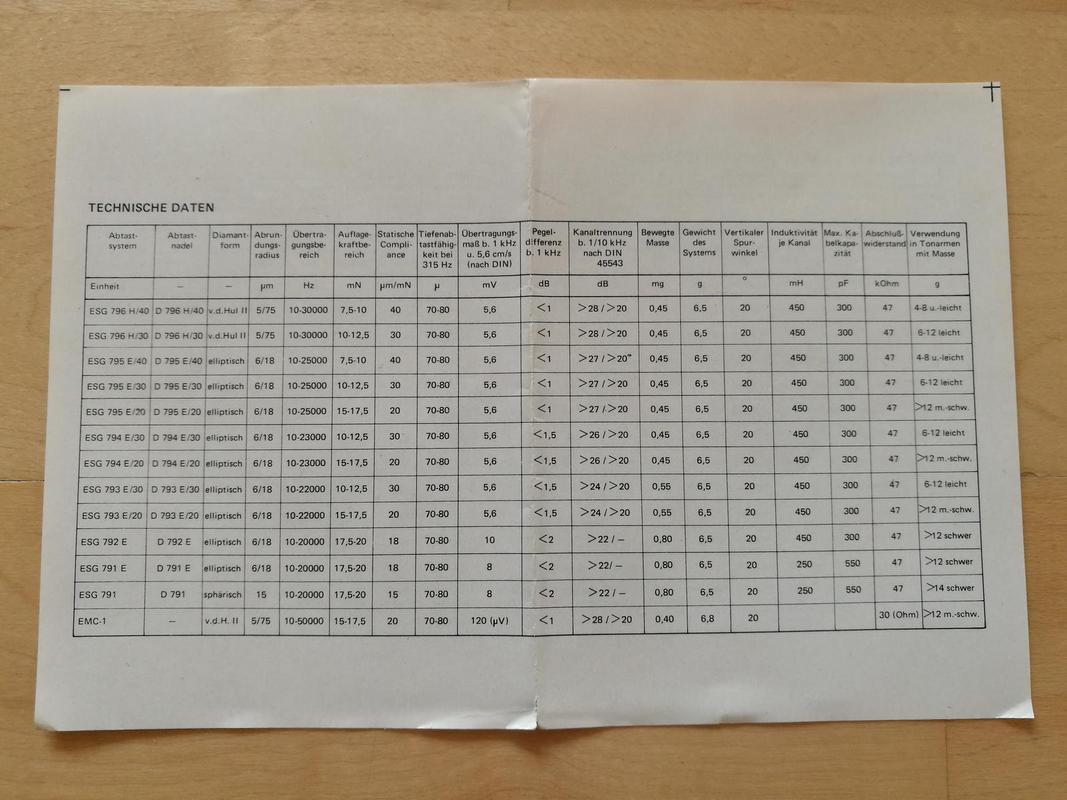

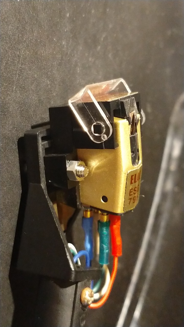

Mam pytanie, czy da się po załączonym zdjęciu rozpoznać jaka to wkładka ELAC ESG 795: wersja E20 / E30 / czy może nawet E40?
Czy podatność statyczna (*) odpowiednio 20/30/40 cu (um/mN) dla tych igieł ELACa podawana jest dla f=10Hz?
Do pełni szczęścia brakuje mi jeszcze roku jej produkcji - wiedziałbym jaki tam jest wymiar szlifu.
Wkładka ze zdjęcia poniżej została zdjęta z gramofonu, który w momencie jej sprzedaży był w niemal idealnym stanie, a sprzedawca zapewniał, że siedziała tam od nowości.

koscidogitary pisze: ↑
26 sty 2021, 22:06
Czy podatność statyczna odpowiednio 20/30/40 cu (um/mN) dla tych igieł ELACa podawana jest dla f=10Hz?
Dynamiczna. Tak.
Jeśli nie ma żadnego dopisku z przodu to pewnie będzie to 50cu, czyli wcześniejsza wersja z 1980-1983.
Tylko do ultra-lekkich ramion :)

Wojtek pisze: ↑
26 sty 2021, 22:16
Dynamiczna
Właśnie tutaj nie mam pewności, dane wziąłem z tabelki jak niżej, piszą tam o podatności statycznej...
Zatem zadam pytanie inaczej: jaka jest podatność dynamiczna @10Hz dla tej wkładki?
Wojtek pisze: ↑
26 sty 2021, 22:16
związek z wątkiem
Myślałem, że to może w jakiś sposób naprowadzić - ten gramofon to tangencjalny Sony PSX555ES.
Wkładka nie ma żadnych innych oznaczeń na body czy oprawce igły.

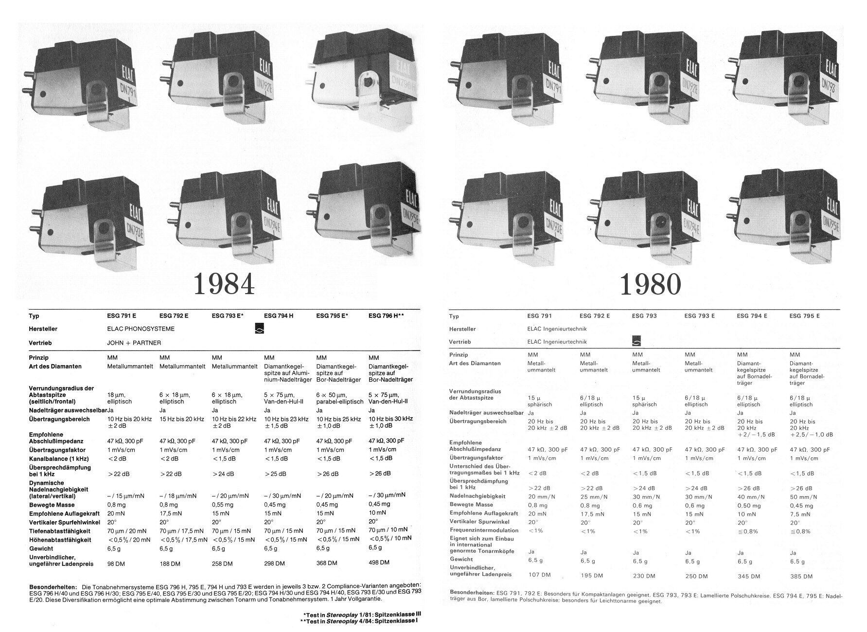

26 sty 2021, 22:40
Taka jaką widzisz w tabelce.
Jak dla mnie - ktoś po stronie Elaca się walnął szykując te specyfikacje i źle opisał kolumnę.
Porównaj to sobie z tym:
W 1980 pozycja została opisana jedynie jako compliance, a w 1984 już jako dynamic compliance.
26 sty 2021, 22:40
To ten z Biotracerem? Innymi słowy - poradzi sobie z tak miękką igłą.
26 sty 2021, 22:40
Tak, mam oczy. Trzymam się swojego zdania że to wczesna wersja z podatnością 50cu, bo tylko taka wtedy była dostępna.
Późniejsze wersje zyskały różne wersje podatności, co zresztą zostało dopisane do specyfikacji serii z 1984 (*).

Wojtek pisze: ↑
26 sty 2021, 23:34
Biotracerem
Tak, ale ja mam tylko wkładkę, bez tego gramofonu Sony ;) Nie ukrywam, że jak trafi się okazja zakupu PSX555/800 (biotracker) to kupię, taki plan. Na razie wkładka będzie musiała zmierzyć się z ramieniem ~9g + śrubki + wkładka. Tylko nacisk 7.5mN (0.75g) w tej konfiguracji to dla mnie (mikro)kosmos :shock:
:arrow: Dzięki za pomoc, dużo się wyjaśniło.
EDIT: 795E/50cu śmiga jak złoto @0.75g na ramieniu ~9g + wkładka + aluminiowe śrubki; Płyta testowa pokazuje rezonans @9Hz.
