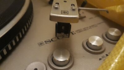

Prośba o pomoc w identyfikacji wkładki, to ortofon ale jaki konkretnie ???

Wygląda mi to na serię FF15. Przy dobieraniu igły zwróć uwagę na kształt trzpienia igły.

Tak, to będzie F15/FF15/VMS.

Ok dzięki tylko nie wiem czy to słaba czy dobra wkładka? Szukać tylko igły czy zmieniać wkładkę?

Nie najgorsza. Wybór igieł przeogromny. Ja bym dał jej szansę.

Dzięki za info na poczatek na pewno wystarczy poszukam igły tylko jakiej? Poza tym, że na wkłądce jes E co sugeruje eliptyczną nic więcej nie wiem.

Skoro wiesz że masz wkładkę Ortofon F15/FF15/VMS to jaki masz teraz problem ze znalezieniem pasującej igły?
