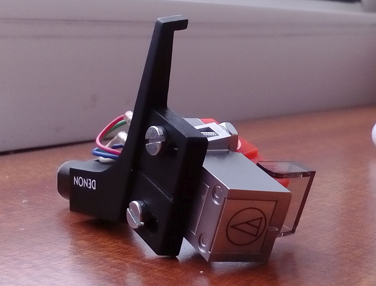

Wojtek pisze:Dociążenie headshella pierwsza klasa :morda:
Dzięki za porównanie.
Niby rzecz jest banalna, potrzebne są dwie śrubki z nakrętkami, średnica 2.5 mm, długość 14 mm.
Jest piątek późne popołudnie, w domu takich nie znalazłem, od poprzednich wkładek mam ale są za krótkie, w moim mieście może i są jakieś sklepy sprzedające wkładki gramofonowe, ale jest zbyt późno i są już pozamykane.
Mam wolny weekend, w końcu doszyły wkłada i igła, i posłuchać się chce, jak nie wiem co ;)
Pozostają markety budowlane, oraz...... sklepy optyczne, w centrach handlowych. W tych drugich, optycznych, mają śrubki, ale o średnicach do 1.5 mm. W tych pierwszych, po kolei, Castorama, średnica od 3 mm, czyli odrobinę za duże, Bricoman, średnica od 4 mm, Liroy Merlin, mają o średnicy 2.5 mm, ale długość, albo 100 mm - za krótkie, albo 200 mmm, za długie, z braku innych możliwości biorę te drugie.
Oczywiście, należało te śrubki odpowiednio przyciąć, ale było już późno i szybciej było nakręcić kilka nakrętek.
Swoją drogą dociążenie headshella zrobiło się tak duże, że ledwie skali starczyło, aby wypoziomować wkładkę .
Zagrało, założony cel został osiągnięty :)
Powstaje jednak kilka pytań.
1. Takie dociążenie, może nie aż tak duże, bo na granicy skali jest wskazane, czy nie koniecznie?
2. Zakupione śrubki są metalowe, pomijam ich estetykę, a oryginalne, chyba jednak są aluminiowe.
Pytanie brzmi, czy to że są metalowe nie ma ujemnego wpływu ma magnesy w wkładce? - ja jakiś ubocznych skutków nie zauważyłem, nic nie brumi, nie buczy
Kupiłem brzeszczot za 90 groszy, bo akurat nie miałem w domu i przytnę te śrubki na stosowny wymiar - przycinamy śrubki, z nakręconą nakrętką
aby nam nakrętka na końcu nagwintowała powtórnie gwint na śrubce, no chyba że mamy gwintownik 2.5 mm

Śrubki stosownie przycięte
Zakupione śrubki są jednak aluminiowe, a nie ciężkie metalowe.

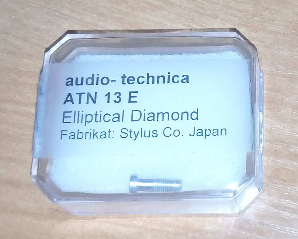

Podsumowując.
Warto rozważyć taki zakup, nowa igła z Wamatu ATN 13E, plus używana wkładka. Koszt całości około 100-150 złotych - cena warta ryzyka
Oczywiście, wkładka z Wamatu ma bliżej nie określony szlif igły, ale gra przyzwoicie, powiedziałbym, że bardzo dobrze.
Inna sprawa jak jest trwałości tej igły, ale przy cenie 60 złotych, to może sobie być średnia, kupi się kolejną, jak się zbyt szybko zużyje :)
Trzeba trochę zaryzykować za zakupem samej wkładki, ryzyko zakupu uszkodzonej zawsze istnieje, ale powiedziałbym, że jest dużo mniejsze, niż większe. Swoją drogą bardzo duża wkładka no i ładnie wykonana - taki ładny srebrny wagonik - całość robi pozytywne wrażenie.
Gra taki zestaw, lepiej niż np AT 95E, czy wcześniej wspomniany MHT - o co najmniej jedną klasę lepiej, a kosztuje, w zależności od ceny zakupu samej wkładki, mniej, lub prawie tyle samo.

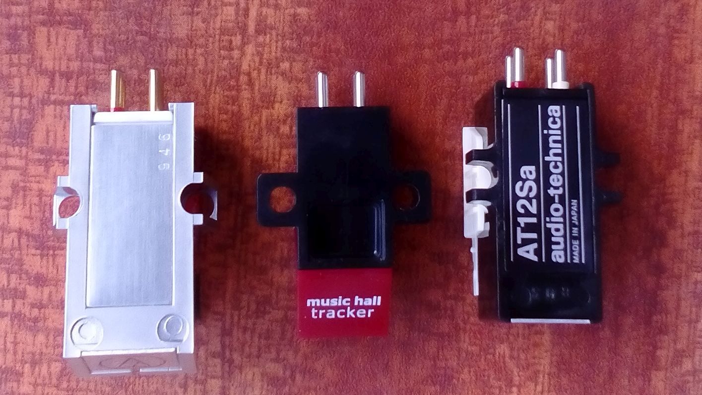

Dzisiaj doszła do mnie kolejna wkładka, którą kupiłem przypadkowo, zalicytowałem niewielką kwotę w licytacji na ebaju, w akcji za wkładkę "nietestowana, stan nieznany" Bez przekonania, że wygram, bo przecież samo "body" warte jest ze 3-4 razy więcej niż zalicytowałem, a przecież body było z igłą. Okazało się, ku mojemu zaskoczeniu, że aukcję wygrałem. Widać nikt nie chciał ryzykować zakupu niesprawdzonej wkładki, poza Polakiem :)
Co prawda, koszty wysyłki, podatek, kosztowały drugie tyle ile sama wkładka, ale przesyłka był na czas, - co do godziny - a szła z Chicago, sprzedający zapakował wkładkę w gazetę "Chicago Tribune" - co mnie rozbawiło
Co kupiłem?
Samo body wygląda bardzo dobrze, no trochę liczy sobie lat i trzeba było ładnie usunąć nalot na metalowych częściach, nie ma większych oznak użytkowania.
Igła.
Widać nalot ma metalowej rurce, zmatowienie - wynik upływającego czasu i chyba nie najlepszych warunków przechowywania
Zawieszenie, stan igły, trudno powiedzieć :)
Sama wkładka, body, jest mniejsze niż to od AT-13E, lepsze wrażenie robi fakt, że wkładka ma tabliczkę znamionową.
Trzęsącymi rękoma zamontowałem wkładkę w gramofonie, nie wdawałem się, na tym etapie w kalibrację, ustawiłem, przestrzegając podstawowych zasad.
Zagra, czy nie zgra?
Igła zużyta, zawieszenie jest niesprawne?
Zagrała! BINGO!
