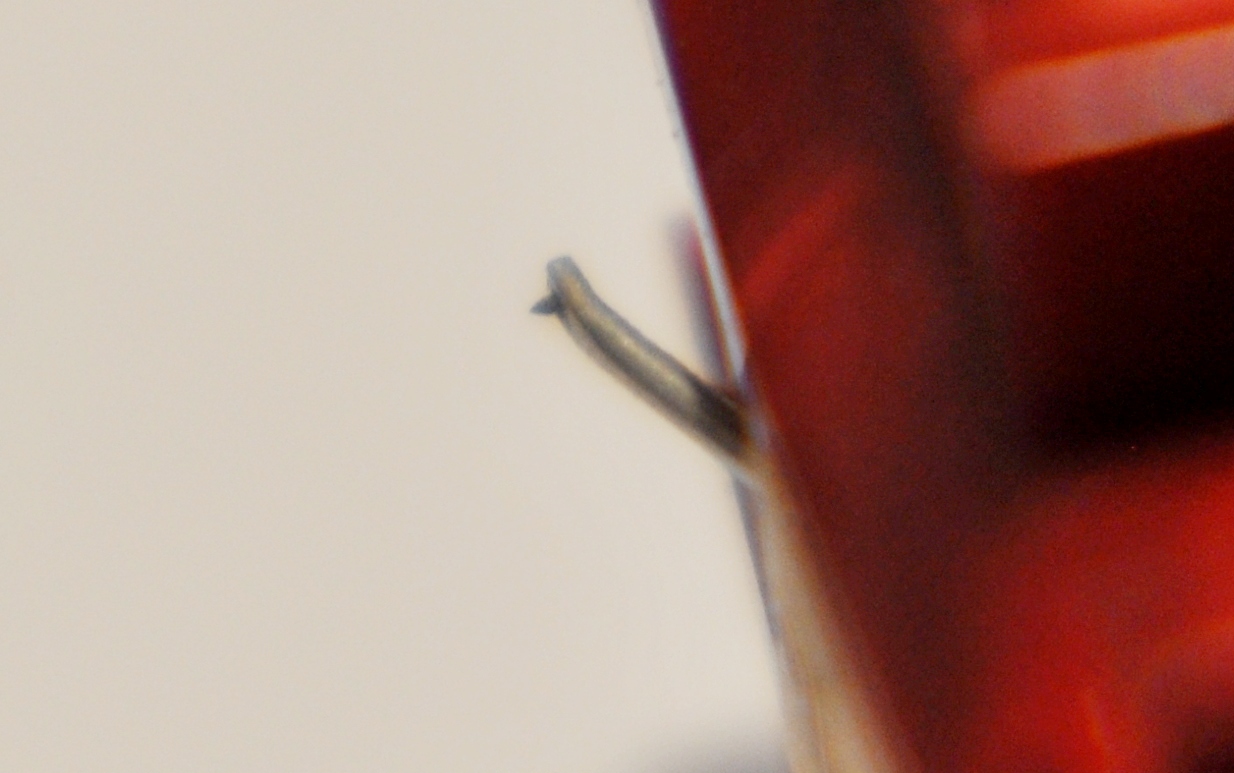

Wymienili mi wkładkę Denon 8782 na RTF MS 25 SD stwierdzając iż ta wkładka nie jest zła , a w Denonie i tak igła jest już na wykończeniu .

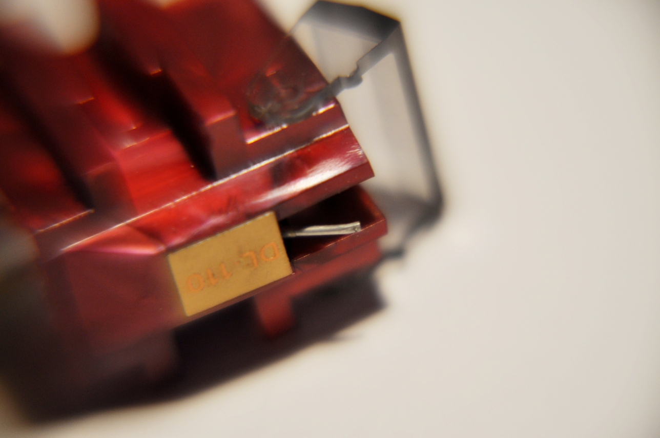

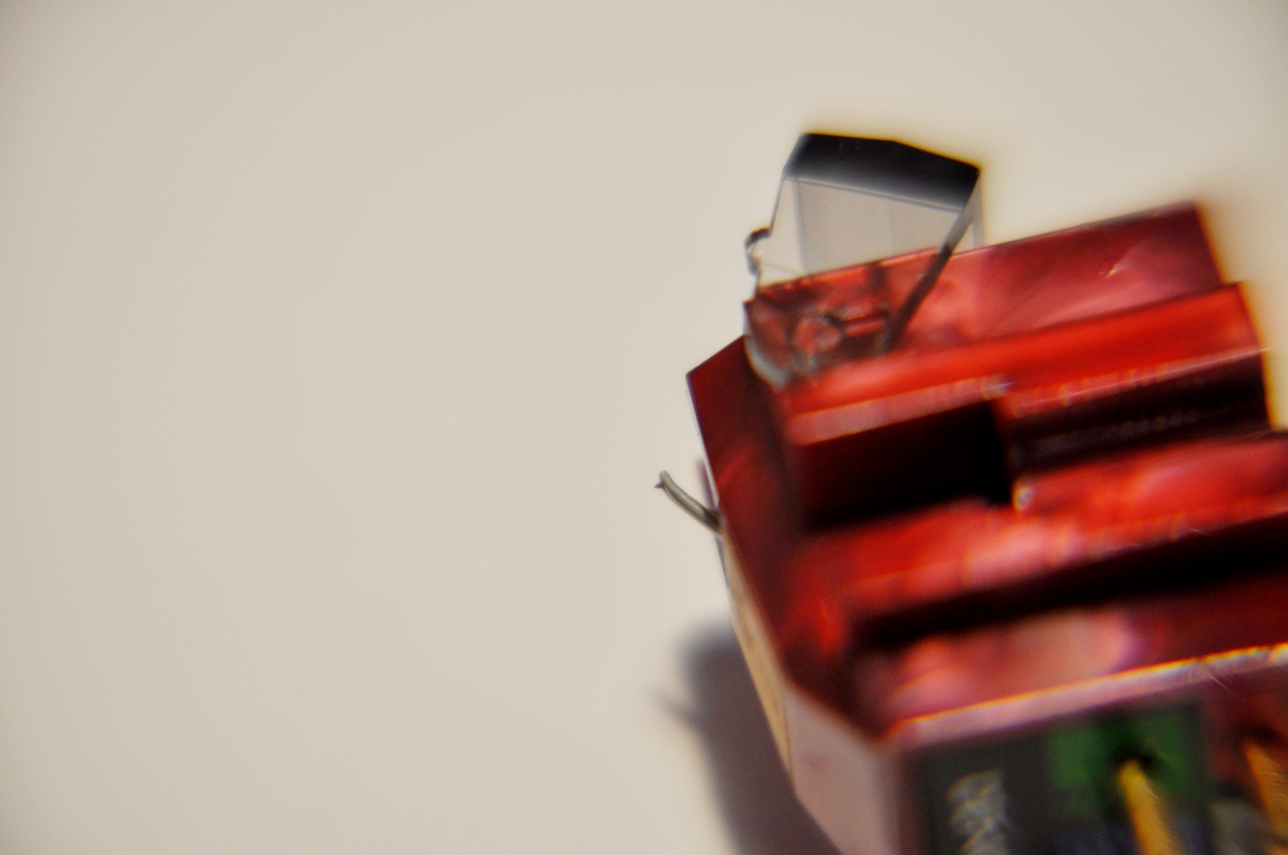

Mam jeszcze jedno pytanie , a mianowicie .....Nie wiem czy da się określić stan igły po tych zdjęciach ale je załączam i jeśli tak to po proszę o opinie .

Ja bym na twoim miejscu natychmiast udał się z powrotem po tę wkładkę denona. To RFT to jest licencyjna wersja shure m75 robiona jeszcze w NRD. Denon nawet ze zuzyta iglą (można retipować) jest wart kilka razy tyle co ta wkładka, którą ci dali.

Denon na pierwszy rzut oka wygląda ok, nic chyba nie jest pogięte, to naturalne kształty. A stan igły można ocenić tylko po dużym zbliżeniu na sam czubek. Ten denon jest dość filigranowy więc tym trudniej dobrą fotkę będzie cyknąć.
