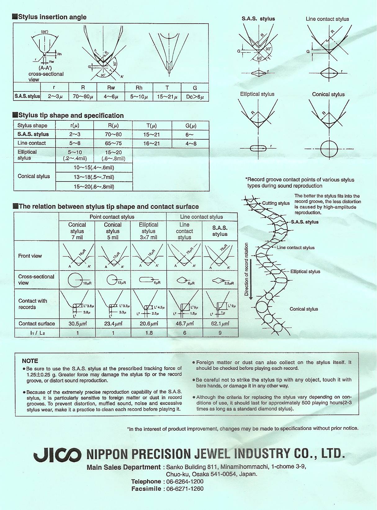

Jakiś czas temu sprawiłem sobie igłę SAS do swojej wkładki Shure V15 III.
Razem z igłą otrzymałem dość interesujące materiały marketingowe/prasowe od JICO.
Jest to takie porównanie różnych rodzajów szlifów z czysto technicznego punktu widzenia (a przy okazji wyjaśnienie, dlaczego niby SAS jest "de best"
Kiedyś JICO podawało te informacje na swojej stronie internetowej, ale w między czasie zamienili to na nieco skromniejszy materiał:
http://stylus.export-japan.com/sas.php
Tak więc uznałem, że warto by było podzielić się z wami tymi materiałami, a nuż komuś się przydadzą bądź zaciekawią.
Dlatego też zeskanowałem kartkę i wrzucam obrazki tutaj.

Jesteś zadowolony? Możesz ją porównać do oryginalnej igły (lepiej, gorzej) ?Wojtek pisze:Jakiś czas temu sprawiłem sobie igłę SAS do swojej wkładki Shure V15 III.
Mam M91GD i zastanawiam się właśnie nad SASem. Teraz śmigam na oryginale a to jest sferyk więc teoretycznie z JICO SAS powinno być lepiej, ale to jest teoria. Jak z praktyką? Może lepiej poszukać na ebay jakiegoś oryginała z starych zapasów?
Jak długo czekałeś na paczkę?
Jak chcesz to przenieś ten wątek do zakupów
- Posty: 45049
Szlify igieł
Sobie możesz poczytać: http://www.winyl.net/viewtopic.php?f=12&t=469Klimek pisze:Jesteś zadowolony? Możesz ją porównać do oryginalnej igły (lepiej, gorzej) ?
Praktyka także pokaże, że będzie to spory upgrade. Różnica kilku klas.Klimek pisze:Teraz śmigam na oryginale a to jest sferyk więc teoretycznie z JICO SAS powinno być lepiej, ale to jest teoria. Jak z praktyką?
Czy lepiej to nie wiem, też można. Zresztą, JICO to nie tylko SAS.Klimek pisze:Może lepiej poszukać na ebay jakiegoś oryginała z starych zapasów?
Około tygodnia, jeśli dobrze pamiętam.Klimek pisze:Jak długo czekałeś na paczkę?
Wszystko zależy od tego czy chcesz gadać o M91 czy o V15 III. Tu mamy wątek o szlifachKlimek pisze:Jak chcesz to przenieś ten wątek do zakupów

Tu jest ciekawy wątek, który już był linkowany.
http://www.vinylengine.com/turntable_fo ... hp?t=22894
Tam piszą, że ulotka Jico porównująca igły to reprodukcja materiałów Namiki i ża oni robią dla Jico i AT szlif sprzedawany jako AT Microline i SAS.

Błąd. Poczytaj dobrze.Ukaniu pisze:Tam piszą, że ulotka Jico porównująca igły to reprodukcja materiałów Namiki
To tylko spekulacja. Nic nie wiadomo z pewnością.Ukaniu pisze:i ża oni robią dla Jico i AT szlif sprzedawany jako AT Microline i SAS.
Namiki opatentowała w latach 80'tych szlif MicroRidge i śmietanka producentów wkładek skoczyła na to.
Trzeba pamiętać, że te wszystkie zaawansowane szlify, pochodzące niby z tego samego źródła, jednak trochę się między sobą różnią.
Mimo to, jest duże prawdopodobieństwo, że groty te produkuje właśnie Namiki, choć może nie dla każdego.
Wisi też w sieci spekulacja, że Namiki = JICO. To też by wiele wyjaśniało.
JICO od dawna chwali się, że sami produkują wszystkie elementy swoich igieł.

"Seems Namiki did an estimation of the contact areas. It is on his patent, though. JICO reproduces them on its SAS literature"Wojtek pisze:Błąd. Poczytaj dobrze.Ukaniu pisze:Tam piszą, że ulotka Jico porównująca igły to reprodukcja materiałów Namiki
I dalej jest obrazek taki jak wkleiłeś z ulotki SAS.
Poszukałem patentu i znalazłem taki:
http://www.freepatentsonline.com/4521877.html
Identycznej tabeli nie ma ale próby obrazowania i obliczania są.

Spoko. Widocznie JICO i Namiki są na tyle dogadani by nie deptać sobie po piętachUkaniu pisze:Identycznej tabeli nie ma ale próby obrazowania i obliczania są.
