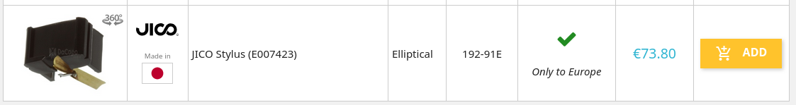

Szkoda kasy na Jico SAS do M92E.
Świetna jakość w dobrej cenie to Jico 192-91E:
https://www.dacapoaudio.com/621-Shure-n91-stylus.html
Jest to igła Jico do Shure M91, ale to są te same wkładki.

#28
Post autor: Jacek.TG »
Co do wcześniejszego mojego posta to sorki, ale pomyliłem Shure M92 z M93. Shure M92 to inna wkładka i polecana wcześniej igła nie będzie pasować.
Jeśli chodzi o wkładki Shure to Jico SAS polecałbym raczej do wkładek z serii V15 (III, IV, V).

Jacek.TG pisze:
09 lis 2025, 22:09
a czy bedzie pasowala ta igla o ktora pytalem?
