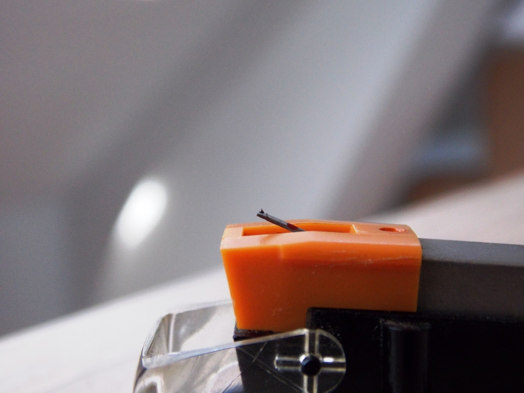

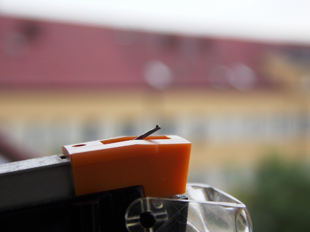

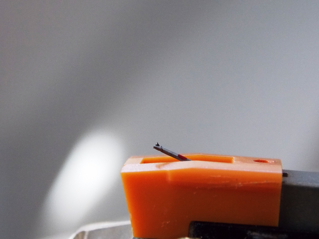

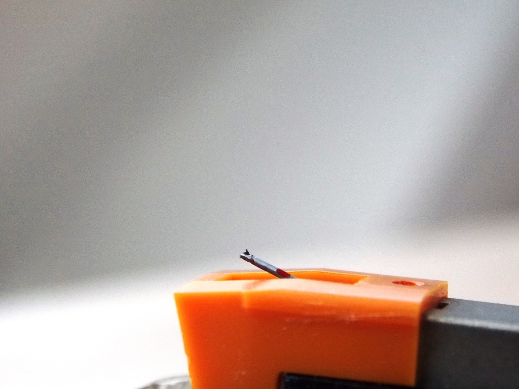

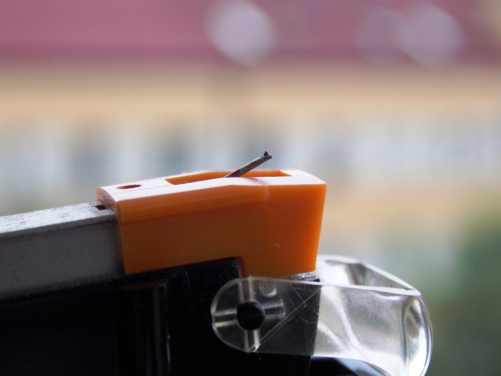

Słuchajcie, czy z tych zdjęć igły eliptycznej da radę stwierdzić w jakim jest stanie? Lepszych zdjęć nie dam rady zrobić, bo aparat już nie domaga przy większym powiększeniu. Lupy też nie mam na stanie żeby to dokładniej zweryfikować.
