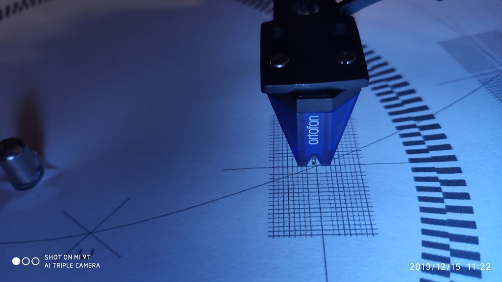

Tak teraz rozmyślam i liczę. Wkładka ma już 5 lat. Niech grane było 200h rocznie to jest juz około 1000h czy oby te sybilanty nie zaczęły się pojawiać ze względu na zaczynające się zużycie igły? Z tego co czytałem Hana deklaruje 800-1000h wytrzymałość igły. No bo jakoś rok, dwa trzy lata temu, te sybilanty mi jakoś nie przeszkadzały. Nie wiem czy ja ich nie słyszałem czy nie zwracałem uwagi? To nie jest na każdej płycie i zdarza się bardzo sporadycznie w niektórych partiach wokalu.
Bacek pisze: ↑
04 lip 2025, 15:54
A ja jak zdarta płyta zaczął bym od weryfikacji kalibracji wkładki.
Kalibrację wykonywałem kilkukrotnie , azymut, VTA, przesięg i kąt. Jak na zwykły szlif sferyczny, przyłozyłem się bardzo dokładnie. Ustawiana na płycie testowej i na szablonach Baerwalda. Przesięg i kąt zawsze ustawiam według tej metody:
"1. Ustawiasz wkładkę dokładnie równolegle do linii na zewnętrznym punkcie szablonu.
2. Przenosisz wkładkę na wewnętrzny punkt szablonu:
- Jeżeli przód wkładki jest skręcony w kierunku do środka talerza, to trzeba ją przesunąć odrobinę do przodu i wrócić do pkt. 1
- Jeżeli przód wkładki jest skręcony w kierunku do brzegu talerza, to trzeba ją przesunąć odrobinę do tyłu i wrócić do pkt. 1"
Czyli na dwukropkowym. Generalnie jestem wrogiem. Cieżej zweryfikować poprawność overhang. Poza tym ustawileś inna geometrię niż fabryczna czyli wkładka raczej nie będzie się pokrywała z headshellem (osią).Generalnie nie jest to oczywiście błąd. Ale łatwiej precyzyjnie ustawić i zweryfikować wszystko szablonem z łukiem. Także spróbuj. Wydrukowanie prawie nic nie kosztuje.
Można prosić o link do takiego szablonu? Byc może mam taki bo mam wiele ich ale chciałbym wiedzieć który to właściwy.
Ustawiałem tez według płyty testowej Vinylspot.
Mam tez taki szablon. Kiedyś jak miałem 2M Blue to takim ustawiałem.
