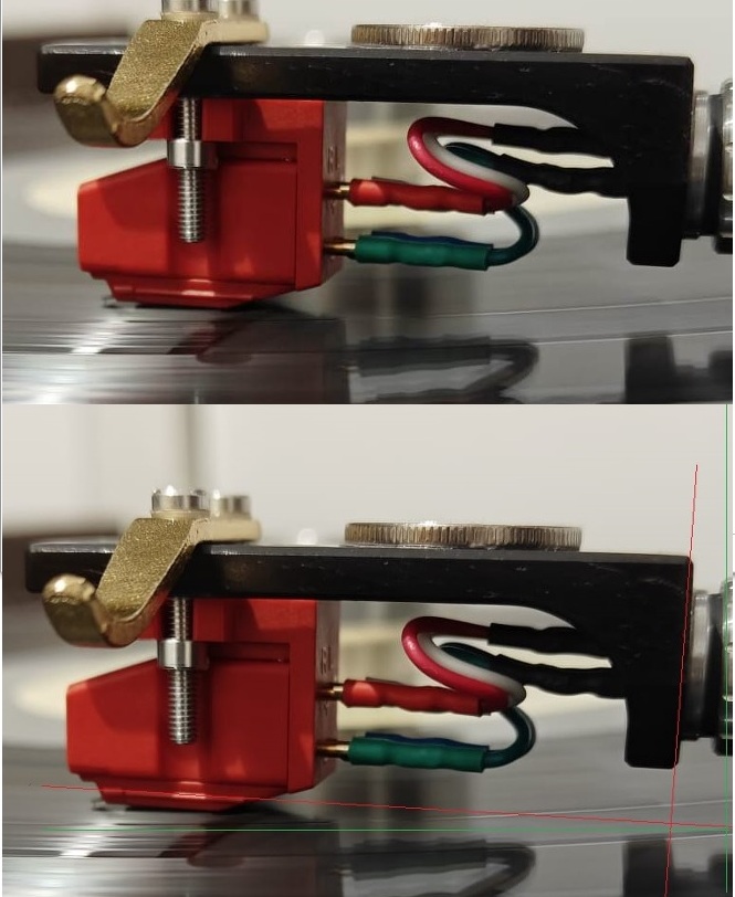

winylowy_luke pisze:
06 lut 2025, 13:58
A ta moneta na koszyku to fabrycznie tak była ?
I czemu fingerlift jest do góry nogami?
efekt wow, koszyk z biżuterią ;) ,
tłusta wkładka to szoruje brzuchem a co :lol: a tak na poważnie:
oliwa_00 pisze:
06 lut 2025, 10:28
Pytanie czy to problem ... z kiepskim połączeniem ramienia z wkładką?
to też bierz pod uwagę jak i wszystko co zostało już napisane, przy struganym koszyku z monetą to kto wie czy geometria dacha jest poprawna

Zakładam optymistycznie że ten Vigor nie jest po retipie itp.
Zresztą, jest to bez znaczenia z perspektywy zasadniczego problemu czyli brzuchowania wkładki i zbyt nisko położonej podstawy ramienia.
Moneta - potrzebna, bo wkładka bardzo lekka, raptem 4g. Raczej nie ma nic wspólnego z geometrią. Dlatego też poradziłem że lepiej pomyśleć o cięższym koszyku. Zapytałem też co to za drewniak skoro raczej nie Ortofon, ale nie uzyskałem odpowiedzi.
Fingerlift do góry nogami - skoro kolega tak woli to zasadniczo nie przeszkadza :)
Kolega broni się że przecież nie będzie studiował papierów całego swojego toru - skoro tak to jestem trochę sfrapowany, bo w takim razie co kierowało wyborem akurat tego ramienia, a nie innego? Nie żeby było złe czy coś, bo fajne jest.
Obstawiam cmokanie i polecajki albo "bo akurat kolega miał na sprzedaż", jak to czasami bywa, ale jeśli była to decyzja świadoma to nie wiem, ja jak coś świadomie wybieram to raczej pierw o tym czytam, co to jest i jakie ma ficzery :morda:

Zakładam optymistycznie że ten Vigor nie jest po retipie itp. -- Ja również jestem optymistyczny w tej kwestii, kupiłem go od niemca, który twierdzi, że to oryginalna igła :)
Zapytałem też co to za drewniak skoro raczej nie Ortofon, ale nie uzyskałem odpowiedzi. --- Drewniak z ebaya. za 25$ https://www.ebay.com/itm/275321942522
bo w takim razie co kierowało wyborem akurat tego ramienia, a nie innego? Nie żeby było złe czy coś, bo fajne jest. --- jak widać, nie trzeba studiować, żeby kupić dobre ramię ;) a tak serio, to znajomy mi je polecił, chciałem zrobić upgrade, żebym mógł sobie przepinać headshelle z wkładkami (poprzednie standardowe ramię z Aristona RD40 niestety nie ma takiej opcji) ;)
Dziękuję wszystkim za pomoc!! Faktycznie udało się podnieść wysokość ramienia i dzięki temu wkładka już nie ma kontaktu z płytą  8-) wszystko już jest okej :D

Tani drewniak z eBaya - możliwe że to ten sam produkt co oferują na aliexpress.
Skoro Ortofon Vigor kupiony od Niemca to igła pewnie jeszcze ori :) Vigor to była wariacja X5-MC na rynek niemiecki właśnie.
