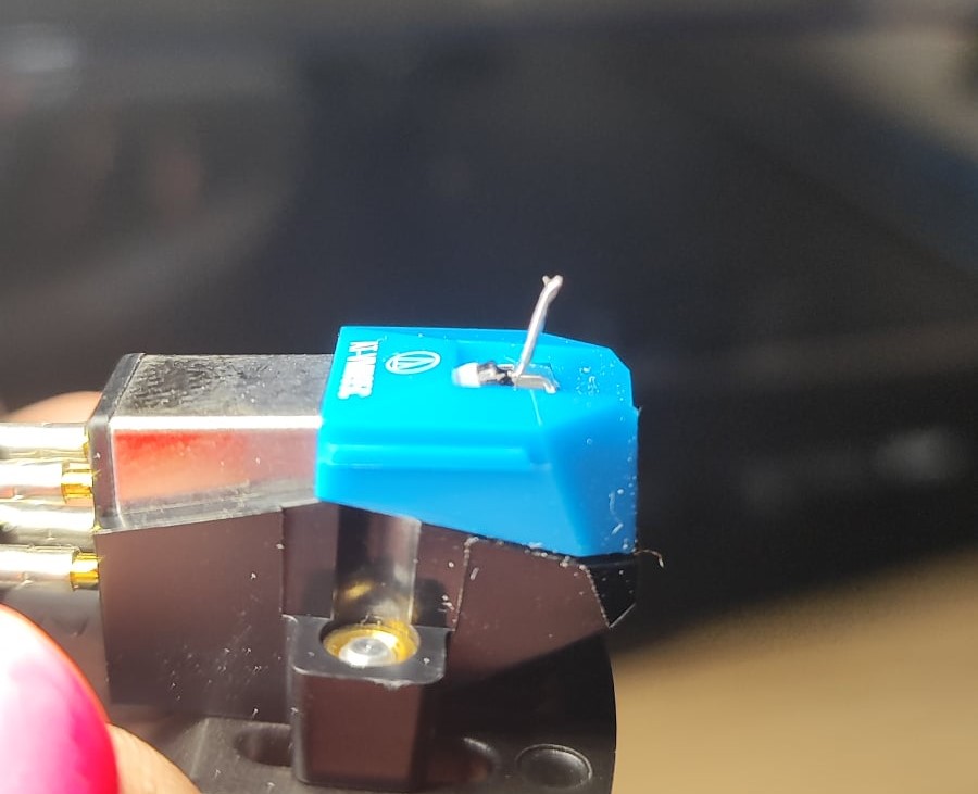

Cześć i dziękuję wszystkim za poświęcony czas i odpowiedzi.
Otóż odkręciłem koszyk i faktycznie igła była brudna! Delikatnie czyścikiem, jednokierunkowym ruchem oczyściłem igłę i cud - pisk jak u dentysty ZNIKNĄŁ.
Niestety po wkręceniu koszyka i puszczeniu muzyki wszystko bardzo trzeszczy! Sprawdzone na 3 winylach które wcześniej odsłuchiwane były bez kłopotu żadnego, grały bardzo ładnie - Mike Oldfield, Pink Floyd, Beethoven.
Czy to wina przeciwwagi może? Bo koszyk odkręcany/wkręcany, mogło się rozkalibrować a ja powinienem zwiększyć siłę nacisku igły na płytę?
Teraz wartość przeciwwagi ustawione na 2
Przesyłam foty jakie udało się zrobić, może pomogą ustalić co i jak

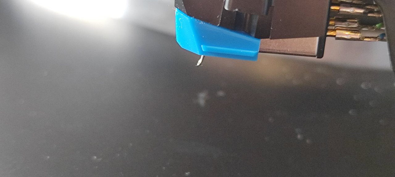

Nie no chłopie, ta igła jest przecież zgieta pod kątem prawie 90 stopni...to nie ma prawa grać...Co ty z nią robiłeś :think: ?

A taka ładna igła była. Brudna ale nowa.... I ładna.... Możesz ją wyprostować i jeżeli się nie złamie to może nawet zagra ale raczej słabo. Generalnie igła do wymiany.

Musiał ją zawadzić może nieumiejętnie czyścił lub jakąś szmatką przy wycieraniu kurzu.
Igła do wymiany, takie są koszta nauki obsługi płyt analogowych i gramofonu.

W zasadzie nie masz już nic do stracenia to możesz próbować nagiąć ją do odpowiedniego poziomu.

:D igla byla krzywa juz 24 lipca patrz foto, na tyle ze wszystkie plyty polozone na talerz od tego czasu sa naruszone a piszczalo bo drapala niestety a nie odtwarzala, igla do wymiany jak wszczesniej pisane

O Q! No pięknie igła porobiona.
Kup nową, ta do kosza sie nadaje.

Na tych pierwszych fotach tak nie bylo, musiales ją uszkodzi pozniej...

Panowie wyobraźcie sobie, odkręciłem teraz koszyk i delikatnie paznokciem dotknąć chciałem czy pójdzie w kierunku wyprostowania się a tu calutka igła ruchoma, szlag ją trafił i spadła na podłogę, :shock: :lol:
Nadal pojęcia nie mam kiedy i jak bo obchodzę ze sprzętem delikatnie i ani nie ruszany ani rosołu na tym nie gotuję...
