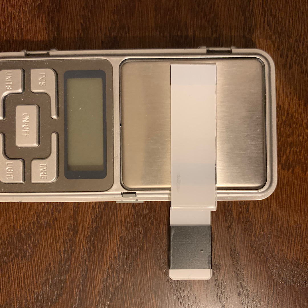

Waga to jakiś no name z Allegro jak w załączniku.
Wagę kładę na talerzu, więc generalnie igła jest wyżej niż na poziomie płyty, ale też nie zauważyłem różnicy w odczytach jeśli postawię ją np. nieco wyżej. Nie próbowałem mierzyć dokładnie na poziomie płyty, ale podejrzewam że wynik będzie ten sam albo bardzo zbliżony. Żeby to miało wpływ to kilka milimetrów wysokości musiałoby zmieniać wynik o jakieś 10%

Odpowiednio wyprofilowany kawałek tworzywa na przykład ze starej karty do bankomatu przyklejony taśmą dwustronną.
Można sprawdzać wagę MM oraz MC z poziomu plyty.

Zwykle wystarczy podnieść matę gramofonową na chwilę i położyć tego typu wagę bezpośrednio na talerzu i już mamy mniej więcej "poziom płyty".

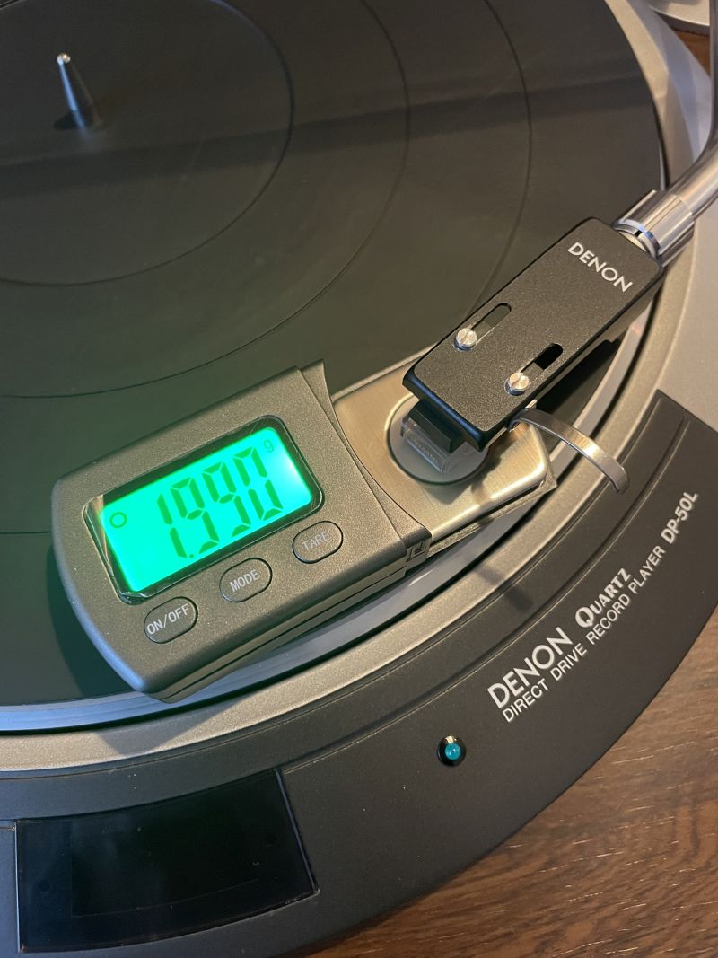

Zakupiłem wagę Analogis z odważnikiem kontrolnym za trzykrotność ceny mojej poprzedniej wagi i dokonałem porównania :)
Zdjąłem matę z talerza + ten Analogis ma niżej umiejscowioną wagę, więc jest to bliższe sile, która naciska na płytę (chociaż z moich pomiarów wynika, że ma to marginalne znaczenie).
W wyniku testów okazało się, że moja poprzednia waga potrafi zawyżyć wynik o 0.05, więc nawet jeśli ustawiłem na niej 2g (co jest po środku przedziału deklarowanego przez producenta), to w rzeczywistości mogłem mieć 1.95 albo coś zbliżonego do tego.
Tak więc po raz kolejny odrzucam teorię jakoby to przyczyniło się do uszkodzenia zawieszenia i dalej stawiam, że któregoś razu zbyt brutalnie obyłem się z igłą :(
