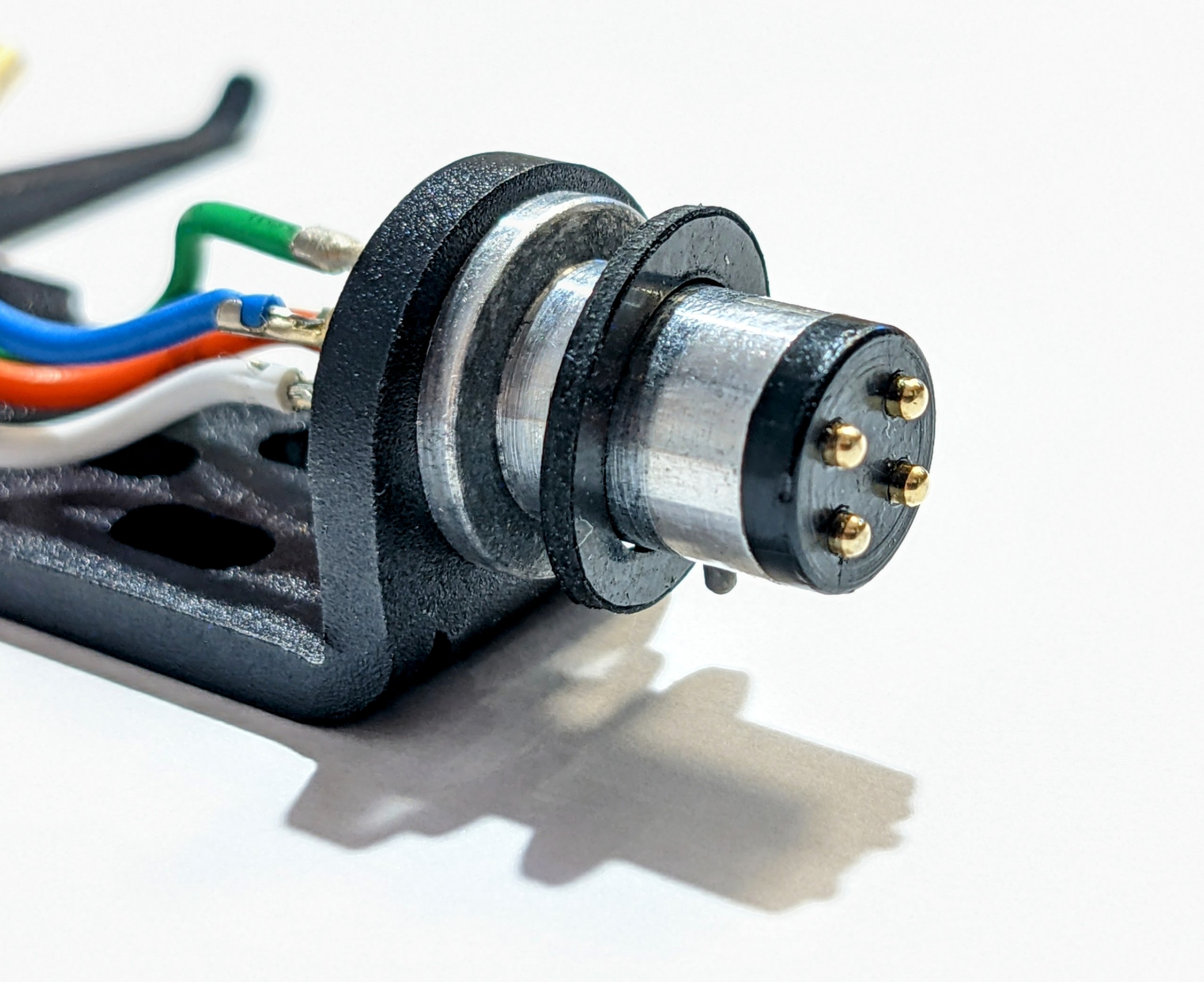

Jeśli chodzi o sensowność stosowania uszczelek przy kołnierzu headshella to zacytuję samego siebie z przytoczonego wątku:
Lepsza izolacja od ramienia?
Służy po to żeby nie wpychać pinów zbyt głęboko w gniazdo ramienia?
Żeby nie przegiąć przy wkręcaniu koszyka?
Coś na zasadzie ogranicznika.
Dlatego musi to być raczej cienka uszczelka, a nie relatywnie gruby o-ring.
Co sprytniejsi producenci stosowali metalowe uszczelki (np. SAEC).
Analogia motoryzacyjna - z podobnego względu stosuje się metalowe uszczelki przy spustach miski olejowej m.in.

Panie drogi, ty nie wiesz co ty masz :) SAEC ULS-2 ma stałą trzy-punktową uszczelkę metalową. Stop miedzi z berylem.
Można rzec że to taki prima sort względem pospolitej gumy czy nylonu.
Wracając do tematu przewodniego - warto mieć źródełko tych uszczelek.
Kupujemy używany koszyk, patrzymy na kołnierz, a tu brak albo ktoś jakiegoś grubasa 2mm wsadził.
A czasem nawet jak jest uszczelka to np. ma dziurę albo już jest "styrana" i fajnie by było wymienić.
Albo fabrycznie nie ma, a chcielibyśmy dołożyć.
Jak ktoś ma skromną kolekcję to mu to raczej na kij potrzebne, ale u hurtowników to ważny temat :morda:

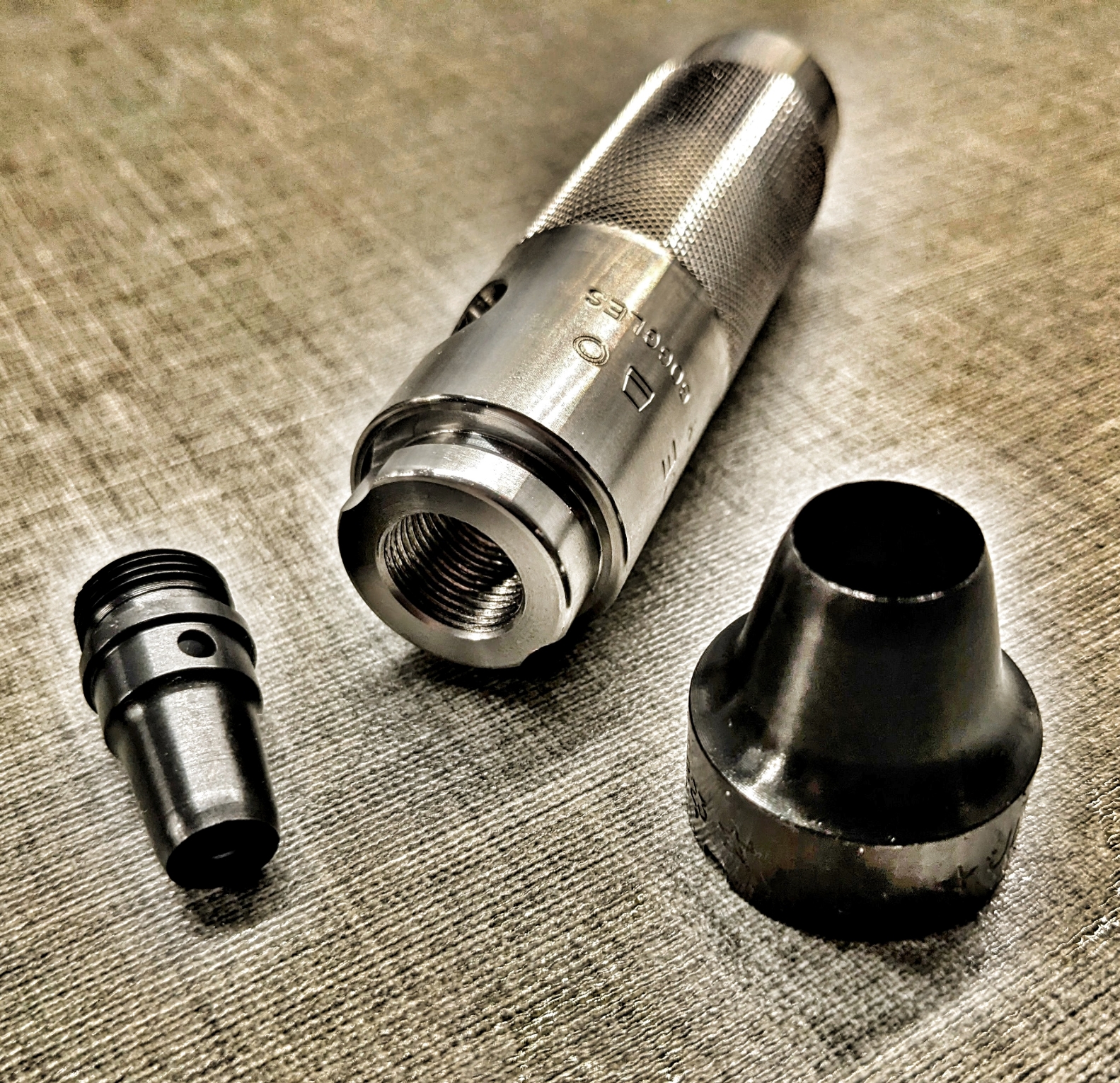

Potwierdził się problem, który chodził mi po głowie w trakcie oczekiwania na materiały. Mianowicie centrowanie wybijaka 8mm już na wybitym krążku 12 mm. Chyba tylko "na oko", nic innego nie przychodzi mi do głowy.
O tym chciałem właśnie od razu z rana napisać. Ja co prawda robiłem takie w dużo grubszym materiale i tak to już zupełna masakra była. Do takich uszczelek lepsze są ustrojstwa z prowadnikiem. Ale w tych tańszych z allegro pewnie będzie brakowało rozmiarów. A te z większa ilością rozmiarów już niestety swoje ksztują.

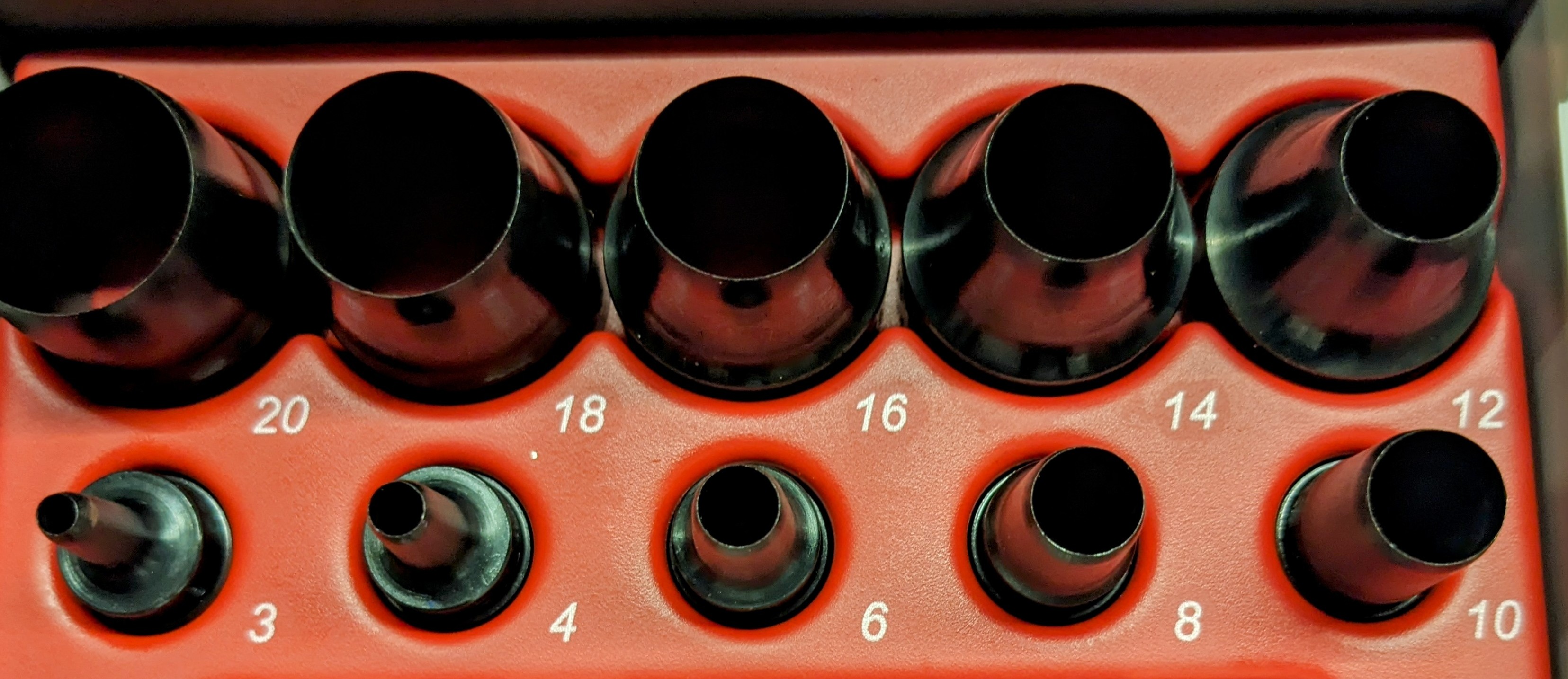

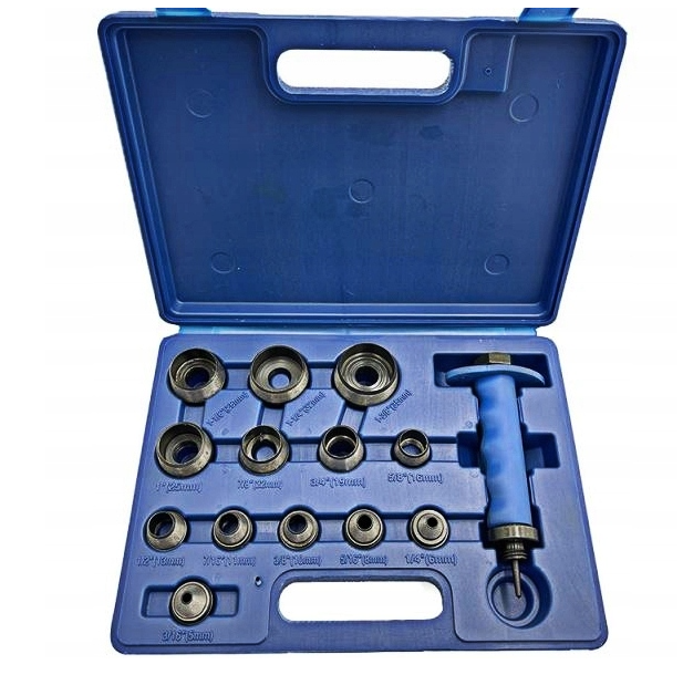

Czy dobrze rozumiem działanie? Ten szpic stanowi prowadnik. Ale i tak za jego umiejscowienia w samym środku wyciętej już 12mm podkładki odpowiadam ja.

Nie wiem jak to dokłądnie działa ale zakładałbym że szpic jest mniejszy od wymaganego otworu. Najpierw nakłuwasz i wycinasz zewnętrzną część. A potem dajesz drugi wycinak i działasz ze środkiem.

Też używałem takich jak ty, ale wycięcie uszczelki z dziurą 3mm w silikonie o 4mm grubości to mordęga. Kilka prób żeby jedna wyszła prosto.
Już kumam. Po wycięciu zewnętrznej średnicy powinien mi zostać ślad po szpikulcu, który wykorzystam do precyzyjnego wycięcia średnicy wewnętrznej. To by miał sens :)

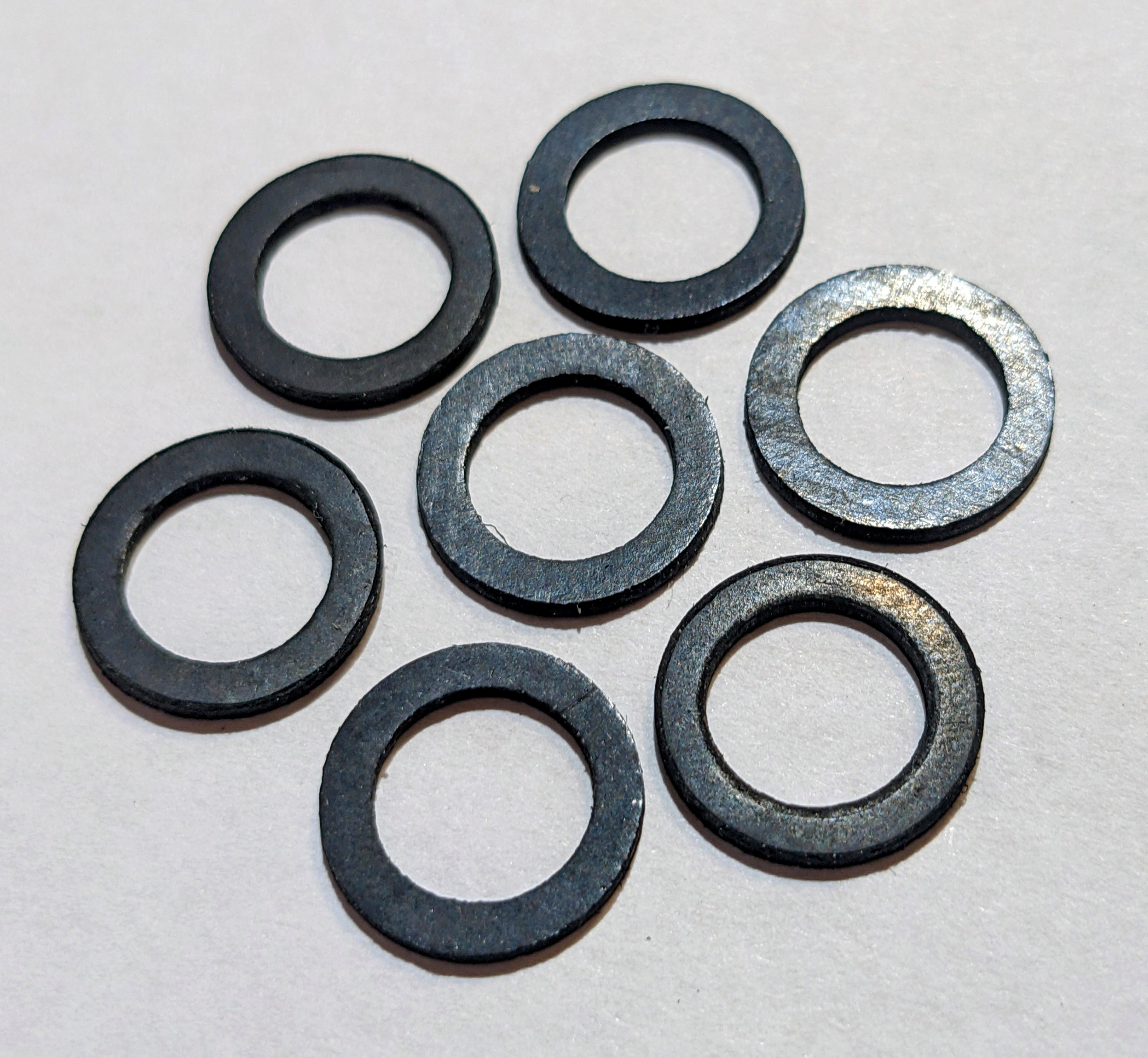

Sądzę, że w temacie uszczelek do koszyków jesteśmy zabezpieczeni na wieki 😄💪🔥
A
a
Obecnie produkt jest dla mnie mocno zadowalający. Jeśli ktoś potrzebuje to zapraszam. Szczegóły realizacji wysyłki w pierwszym poście.
A jakby czasem ktoś potrzebował inny rozmiar to mogę też ogarnąć.
A
A
Górny rząd - średnia zewnętrzna
Dolny rząd - średnia wewnętrzna
Ostatnio zmieniony 01 gru 2023, 17:21 przez domibobi, łącznie zmieniany 1 raz.
