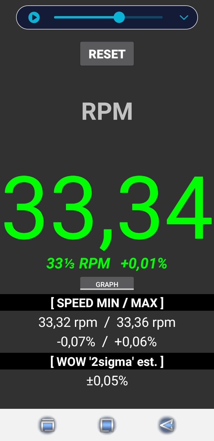

Testy na płycie zaraz zrobię, test obrotów zrobiłem
