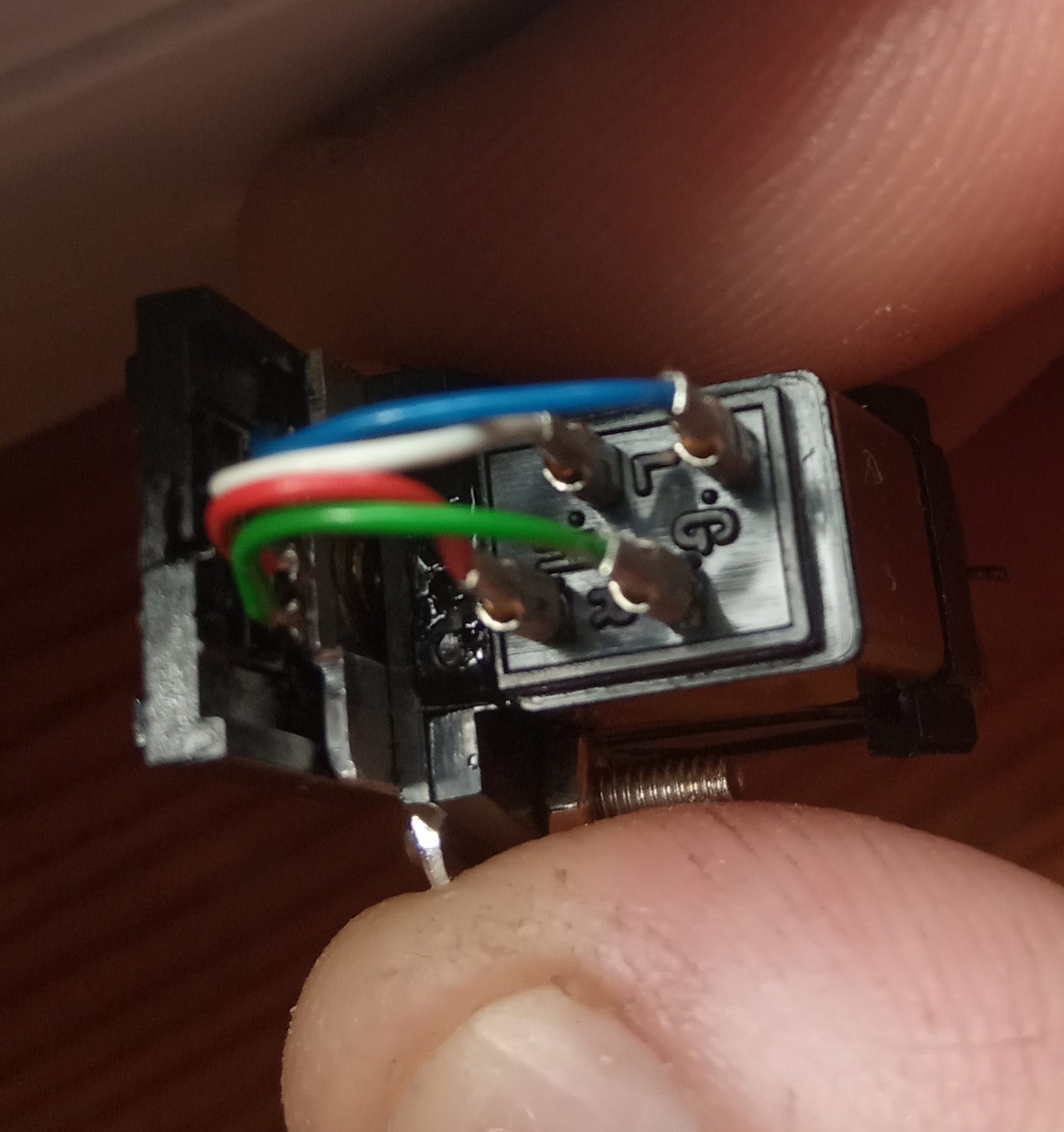

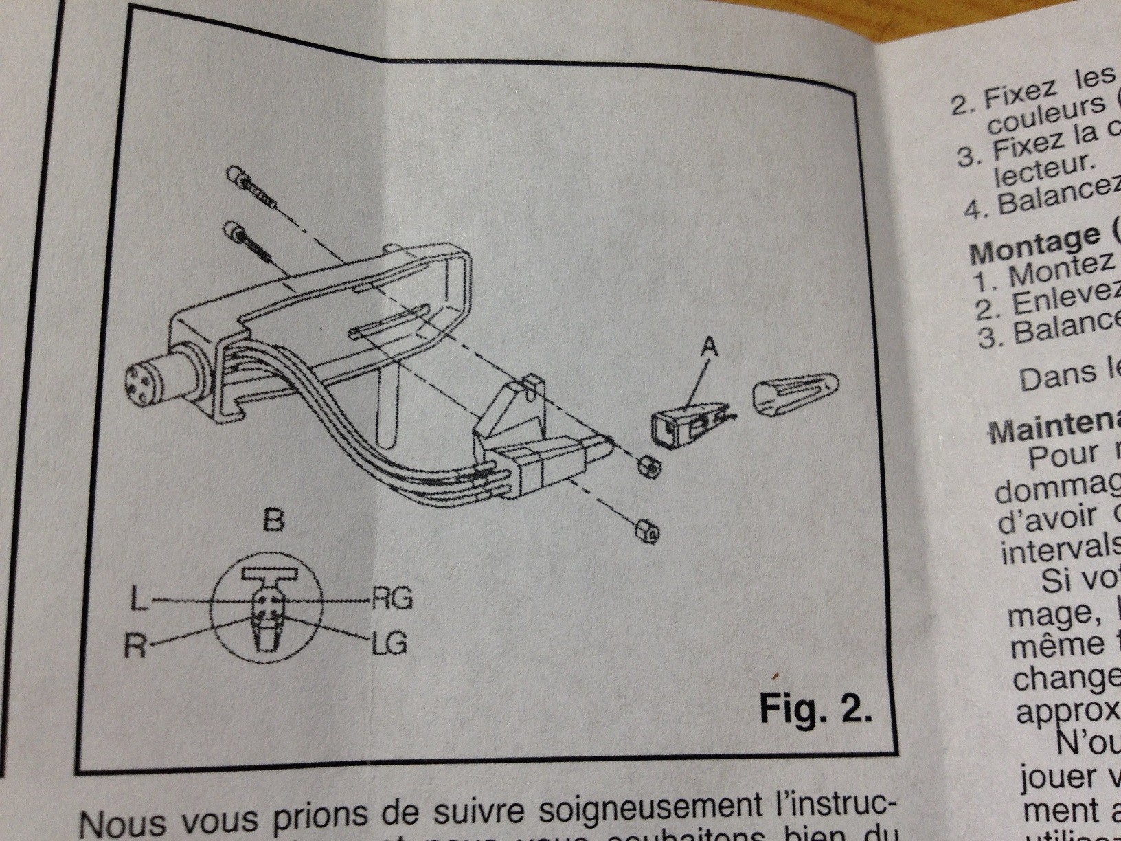

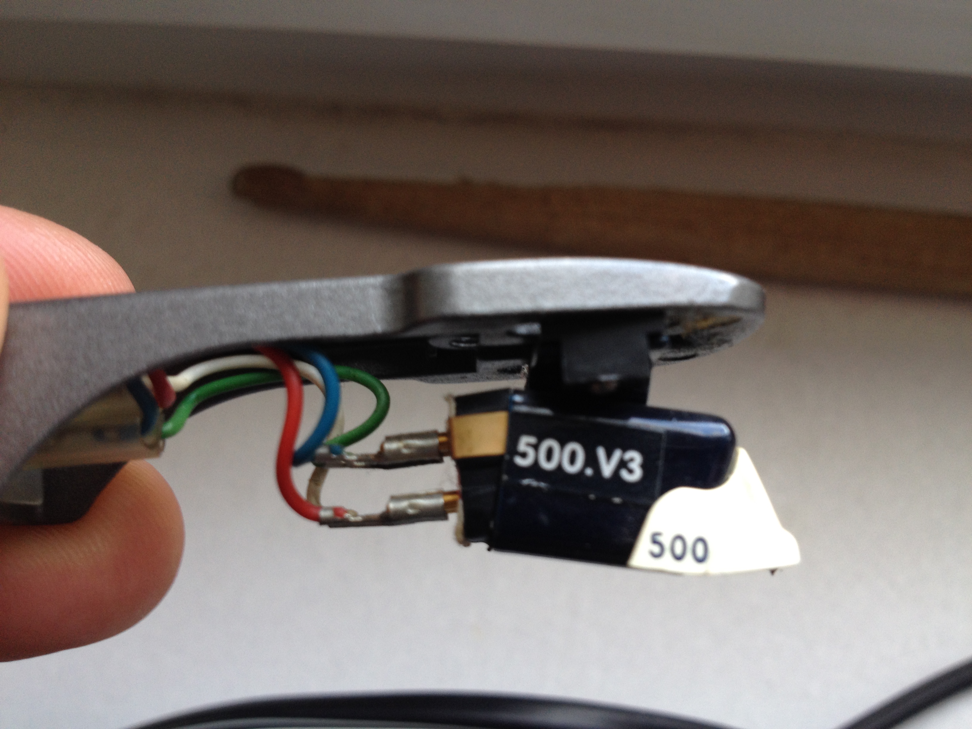

Niedawno kupiłem nowa wkladke i przy okazji montowania natknąłem się na mały problem z podłączeniem przewodów do wkładki. Kolory przeczą kolejności jaka byłą w poprzedniej wkładce, stąd moje pytanie - czy kierować się kolorami (odpowiedni kolor wpinac do odpowiedajacemu mu kolorowi na pinie wkładki, czy raczej zachować takie ustawienie jak przy poprzedniej wkładce?
Na poniższych zdjęciach widać jak podłączyłem to narazie, (kolor do koloru) dodaje również zdjęcie instrukcji z wkładki z oznaczeniami przewodów oraz zdjęcie poprzedniej wkładki.(stanton 500v3 to poprzednia, reloop nowa)
Na koniec jeszcze jedno pytanie, czy przy złym podłączeniu przewodów moge coś uszkodzic? (zwarcie czy cos?) oraz czy jeśli przy danym podłączeniu wkładka gra, to znaczy to że wszystko jest w 100% dobrze, ( poza mozliwoscia odwróconych kanałów) czy np bedzie grac nawet przy zlym podłączeniu, ale gorzej (ciszej/brudniej) niż przy prawidłowym? Wybaczcie szczegółowe i pewnie dla wielu laickie pytania, ale nie daje mi to spokoju;) z góry dziękuje za odpowiedzi,

Podłącz jak narysowali w instrukcji bez zmieniania układu kabelków od strony headshella.
Będzie git. Uszkodzic raczej się nie da.

klayer pisze: Kolory przeczą kolejności jaka byłą w poprzedniej wkładce
To nie powinno dziwić. Gdyby układ geometryczny pinów był zawsze taki sam to powstałby jeden standardowy konektor, a nie luźne kabelki ;)
Trzymasz się połączenia "kolor do koloru" i będzie OK. A jak nie ma kolorów z jednej czy drugiej strony to zwyczajowo powinno być oznaczenie L/R/LG/RG, jak na zdjęciu z manuala.
Jeśli zamienisz stronami L z R to siłą rzeczy strony będą odwrócone. Jak pomylisz plus z minusem to będzie kupa.
Ale wkładki nie uszkodzisz poprzez złe połączenie ;)

wielkie dzieki za rozwianie watpliwosci. Suma sumarum, podlaczenie ktore widac na zdjeciu na samym dole jest poprawne, tak?

Od strony wkładki tak.
Od headshella nie widać ale jak nic nie zmieniałeś i jest tak to jest git :)

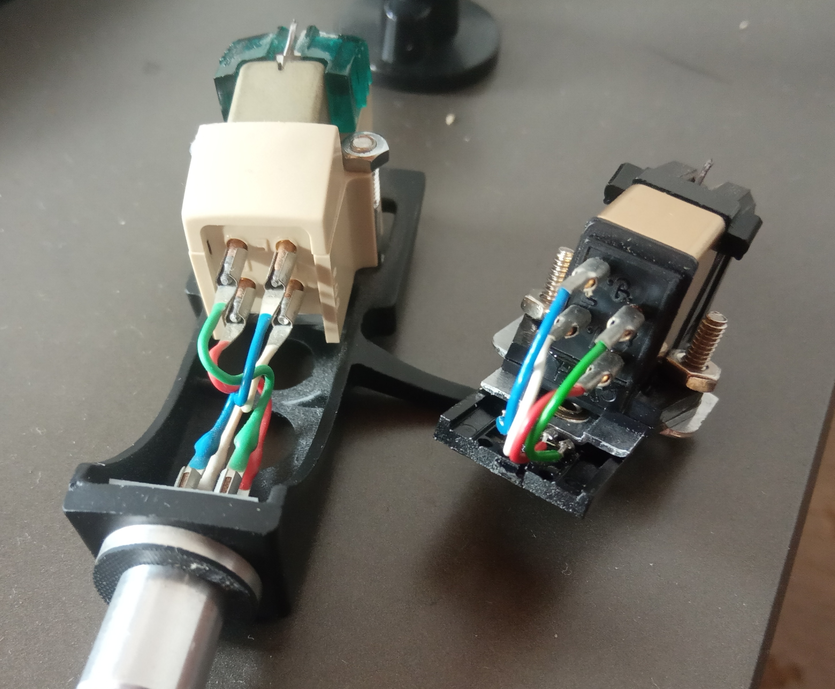

Z tego co doczytałem to różne wkładki mogą mieć inne podłączenia. Porównując Technics 270C z Grado Gold na dualowskim koszyczku układ pinów na wkładce jest odwrócony. 4Rozumiem że tak ma być. Na Technicsie brak oznaczeń, za to na Grado mamy literki R L H G.
Chciałbym się zapytać czy połączenie przewodów jest ok?

Jest OK.
Mało która wkładka nie ma z tyłu oznaczeń dla pinów, ale jeśli nie ma to zazwyczaj w instrukcji jest o tym info.

Mógłby mnie ktoś oświecić ? Headshell grace HS5 .
Na pinach od strony Headshella podłączyłem zgodnie z oznaczeniem kolorów , gdyż Headshell takowe oznaczenie posiada . Natomiast to podłączenie jest inne niż np w technics ( zielony zamieniony z niebieskim stronami a biały z czerwonym ) . Od strony wkładki podłączyłem również zgodnie z kolorami . Może ja mam jakiś gorszy dzień i czegoś nie rozumiem . W załączeniu zdjęcia
Headshell leżący " na plecach"

Headshelle Grace mają inny układ (od strony headshella) tak więc nie sugeruj się tym. Kanały są odwrócone.
Dlaczego? Bo tak jest w ramionach Grace :)
Wystarczy żebyś połączył kabelki tak samo jak na pozostałych Twoich koszykach i będzie OK.

Mądrego aż miło posłuchać :-) . Dziękuję, odpada mi odsłuch porównawczy zeby złapać zamianę kanałów:-)
