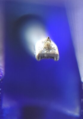

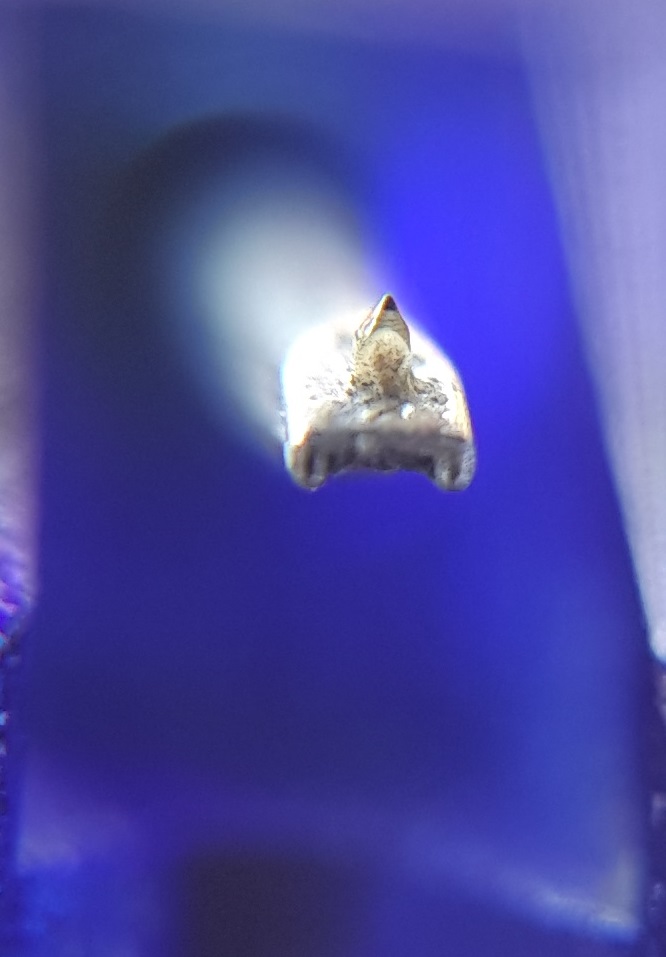

Tez spróbuje. Igła tak wygląda.
Nawet przez mikroskop trudno to ocenić.
