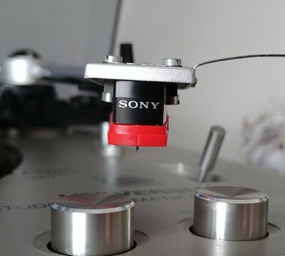

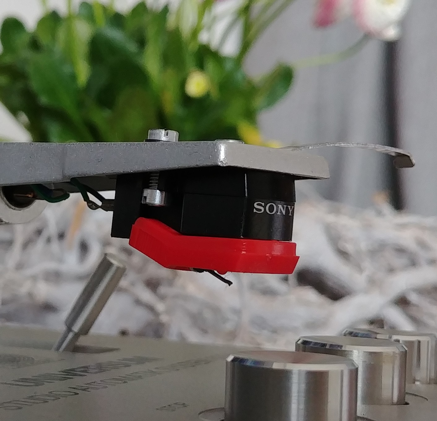

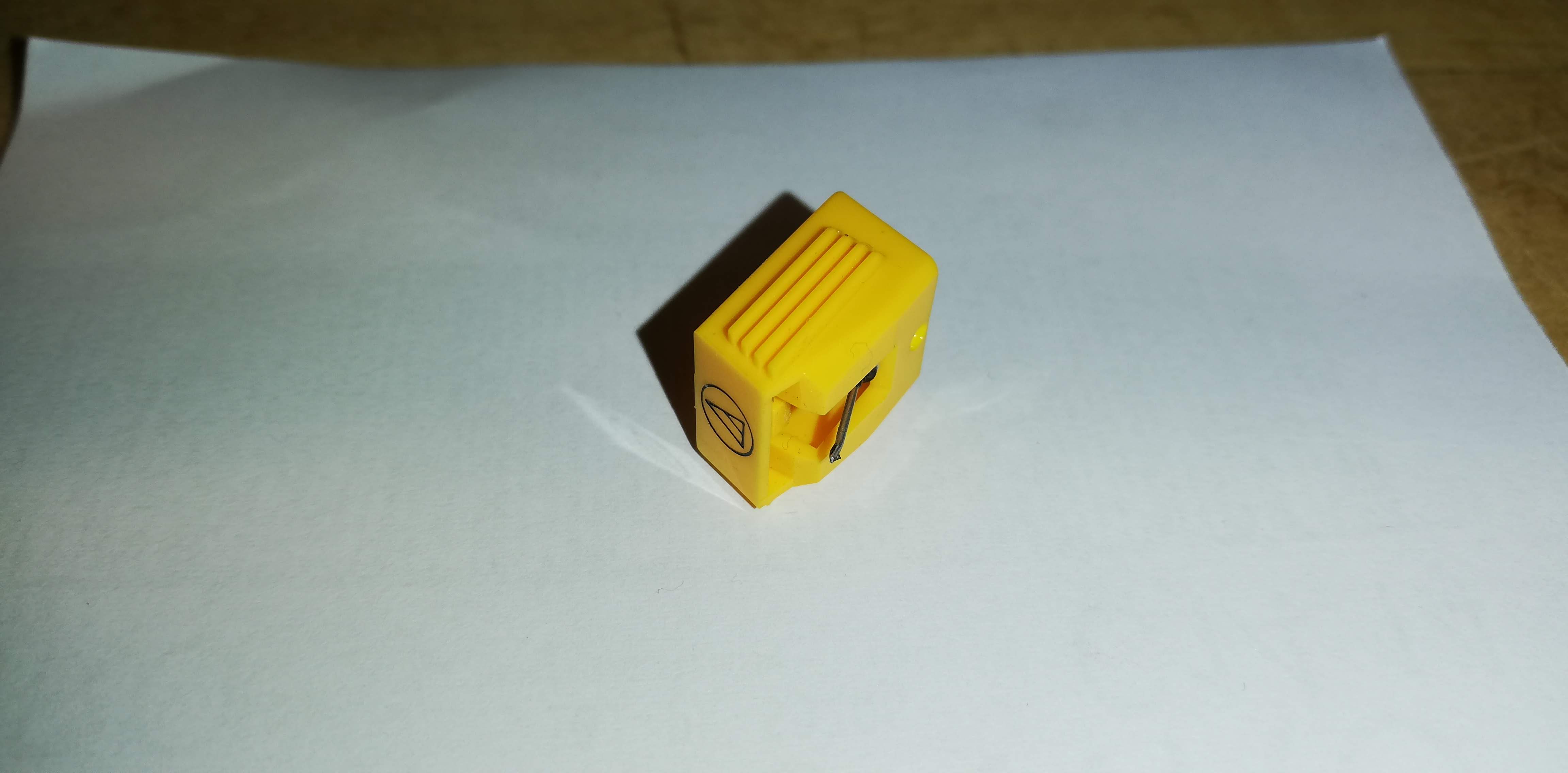

Koledzy (i koleżanki jeśli tez tu zaglądają) wrzucam tu swoją wkładkę zakupioną razem z gramofonem z prośbą o identyfikację. Przymierzam sie do wymiany igły ale nie wiem jaką mam "bazę" :think:

Sony VL-32g. Słaba wkładka. Jedyna w miarę sensowna igła to żółty eliptyk z Thakkera za cenę którego kupisz bardziej przyszłościową całą wkładkę. Moim zdaniem czerwone/zielone sferyki zastępcze można sobie od razu odpuścić ...

Tak czulem. Nawet w porównaniu do AT95e słyszę wyraźną różnice. Czyli nawet nie ma co szukac igieł tylko całą nową wkładkę. Dzięki wielkie za pomoc.

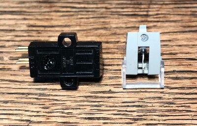

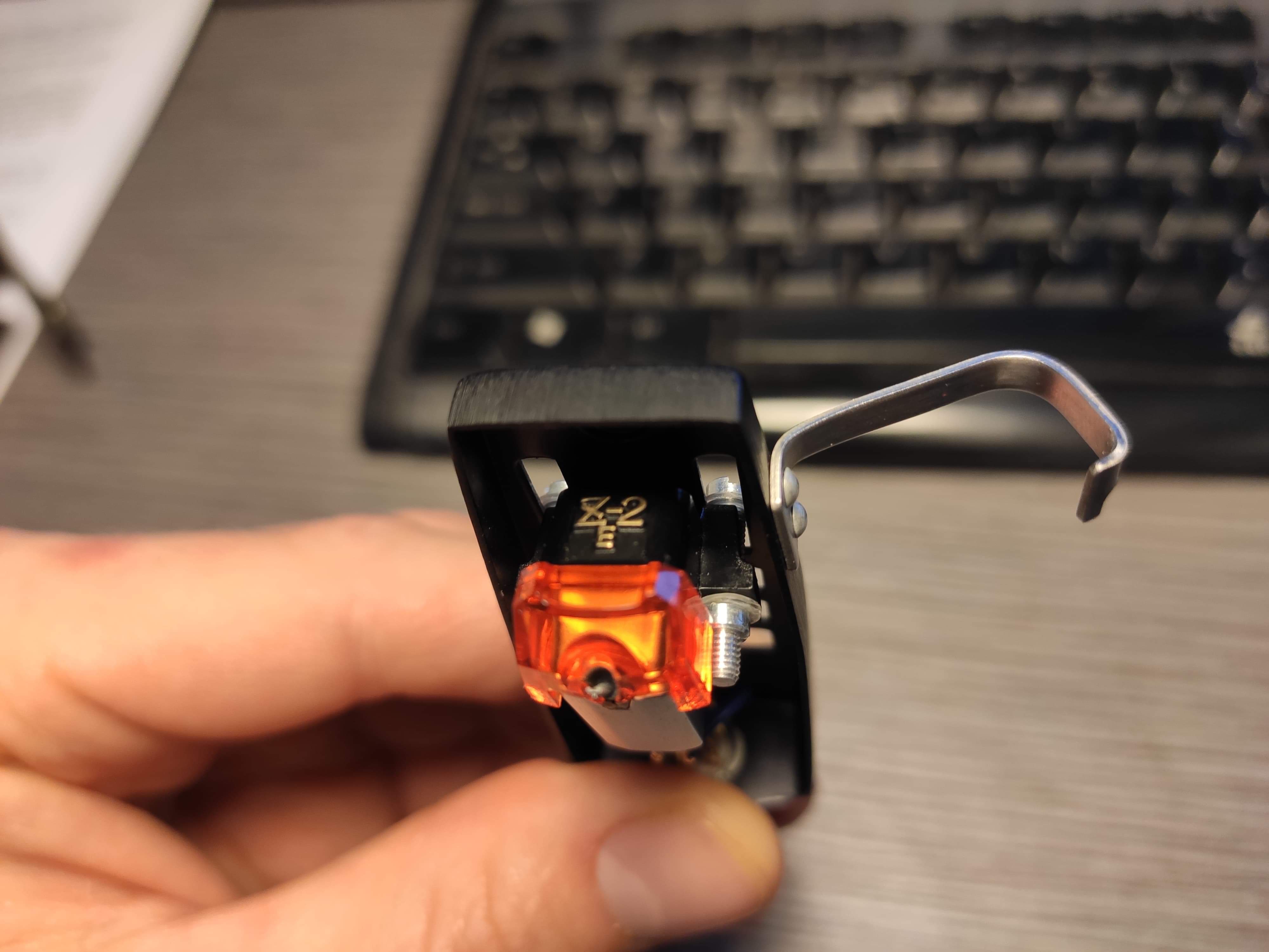

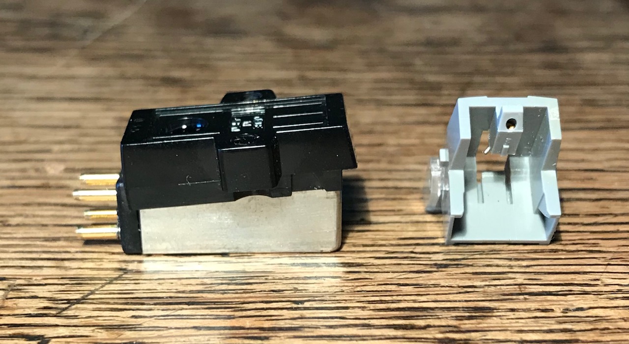

Witam. Czy ktoś może mi powiedzieć coś o tej wkładce? Kupiłem gramofon JVC QL-A5 i ponoć jest w nim od nowosci. Podobno jest w nim zamontowana igła Nivico DT-Z 1 E. Stwierdzam to tylko po pudełku po igle które dostałem z gramofonem. W przypadku wymiany igły jaką byście mi polecili? A może ta wkładka nie jest nic warta i warto zainwestować w inną wkładkę?
Posty: 45656
Re: Jaka to wkładka?
#1386
Zgodnie z napisami, jest to wkładka JVC/Victor Z-2E.
Wyzwanie identyfikacyjne praktycznie żadne :D
Będą pasowały wszystkie igły do modelu Z-1. Szeroki wybór dostępny - od sferyków po SASy.

Dzięki Wojtek. Wpisując frazę JVC Z-2 E w google nie potrafiłam znaleźć żadnej informacji na jej temat. Miałem też wątpliwość czy pierwsza litera to X czy Z. Co sądzisz o tej wkładce?
Posty: 45656
#1388
Dobra jest. Mam dwie sztuki Z-1.

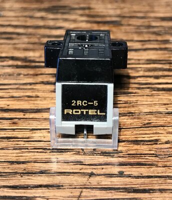

Czy ROTEL 2RC-5 to po prostu AT-70 / 71 / 72 ???
ISOPHON
Posty: 592
#1390
Post autor: ISOPHON »
Dokładnie tak..to odpowiednik dzisiejszej AT-95..ale lepiej wykonany obudowa jest tłoczona (z grubszej blaszki) a nie składana.I piny przyłączeniowe są porządnie wykonane (pozłacane,wykonane jako całość-lutowane od środka).W AT-95 piny to rurki z blaszki.Gram do gramika aż się zbierze kupa kasy zaoszczędzonej..Parametry elektryczne się trochę różniły w zależności od roku budowy..po prostu raz nawijali ciut więcej drutu raz mniej.

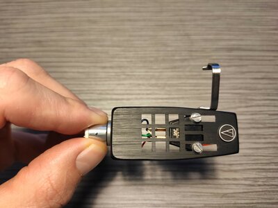

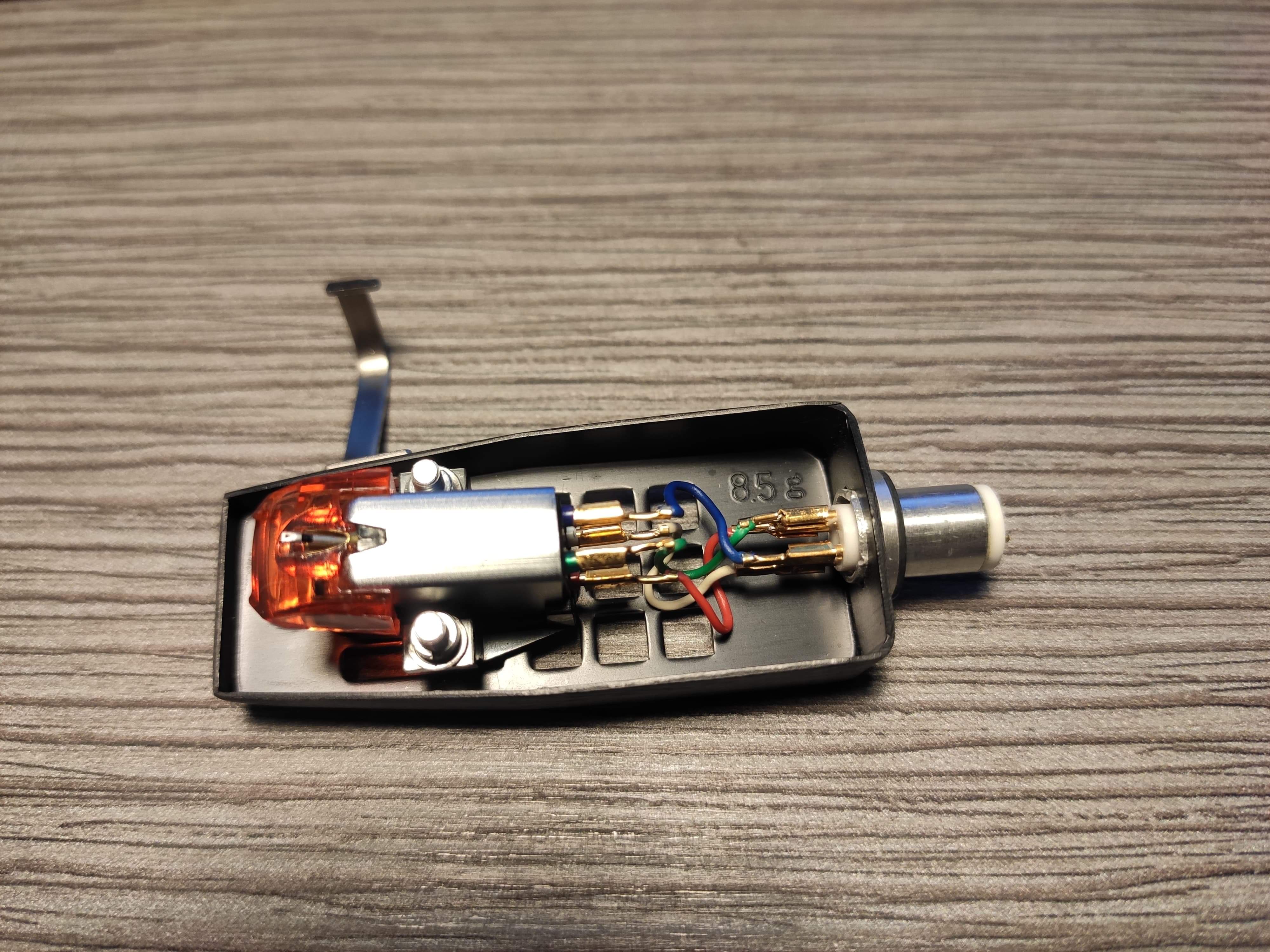

Tak patrzę na poprzedni wpis (1389) kolegi Biogon i nie wiem czy nie mam już odpowiedzi. Ale zapytam. Jaka to wkładka i jaką nową igłę do niej mogę kupić? Ewentualnie na jaką nową wkładkę z igłą wymienić. Gramofon Transonic P75.
Grundig Box 650 Professional, CA CXA60, CA 551p, Pioneer PL-600, CA 751BD, Allo Digione
Lukasz31
Posty: 2725
Gramofon: Thorens TD 125mkI
Lokalizacja: Krotek
#1393
Post autor: Lukasz31 »
Tak to AT 71 czy pochodne . Jak chcesz wymienić to musisz podać kwotę ale to nie ten dział :D

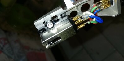

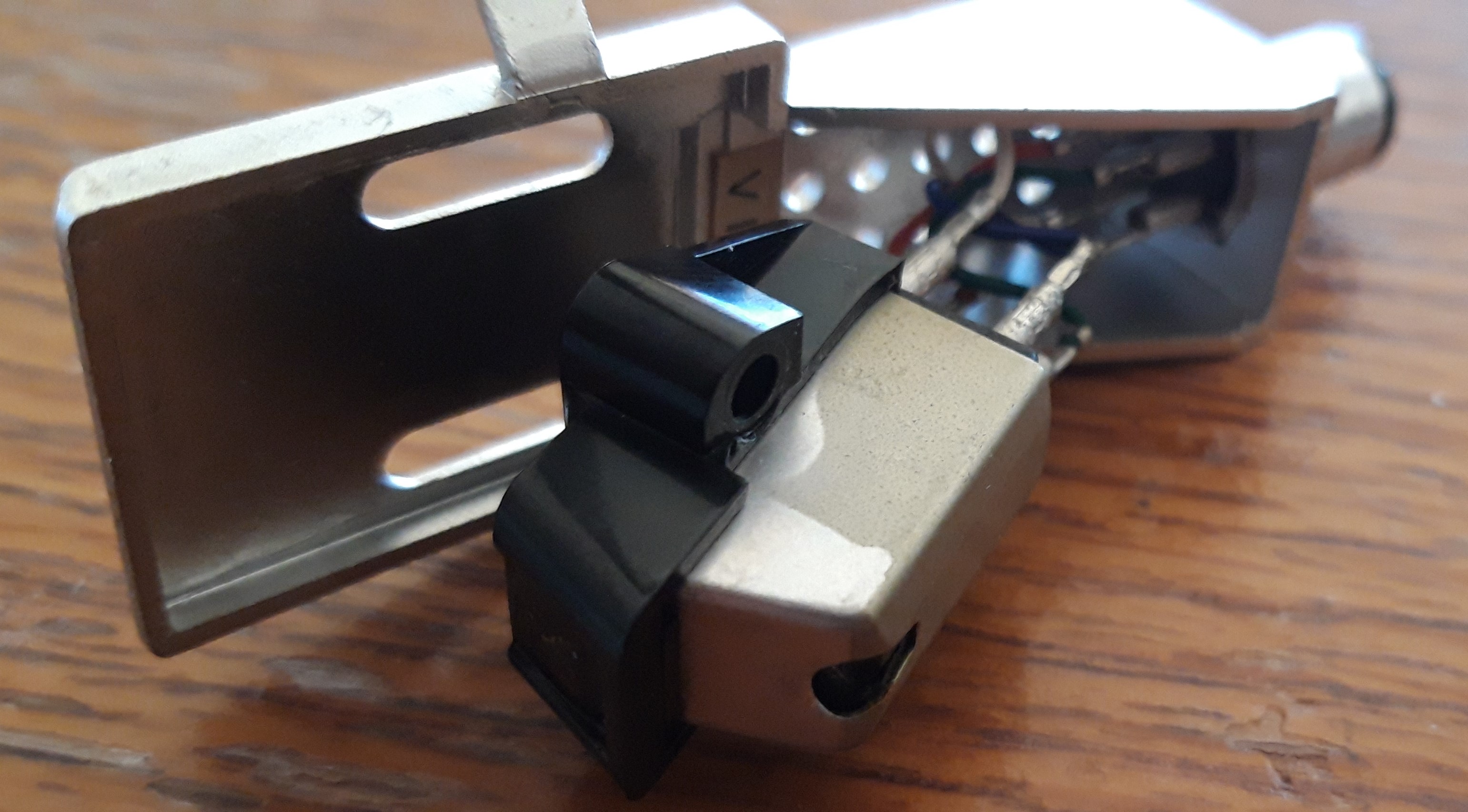

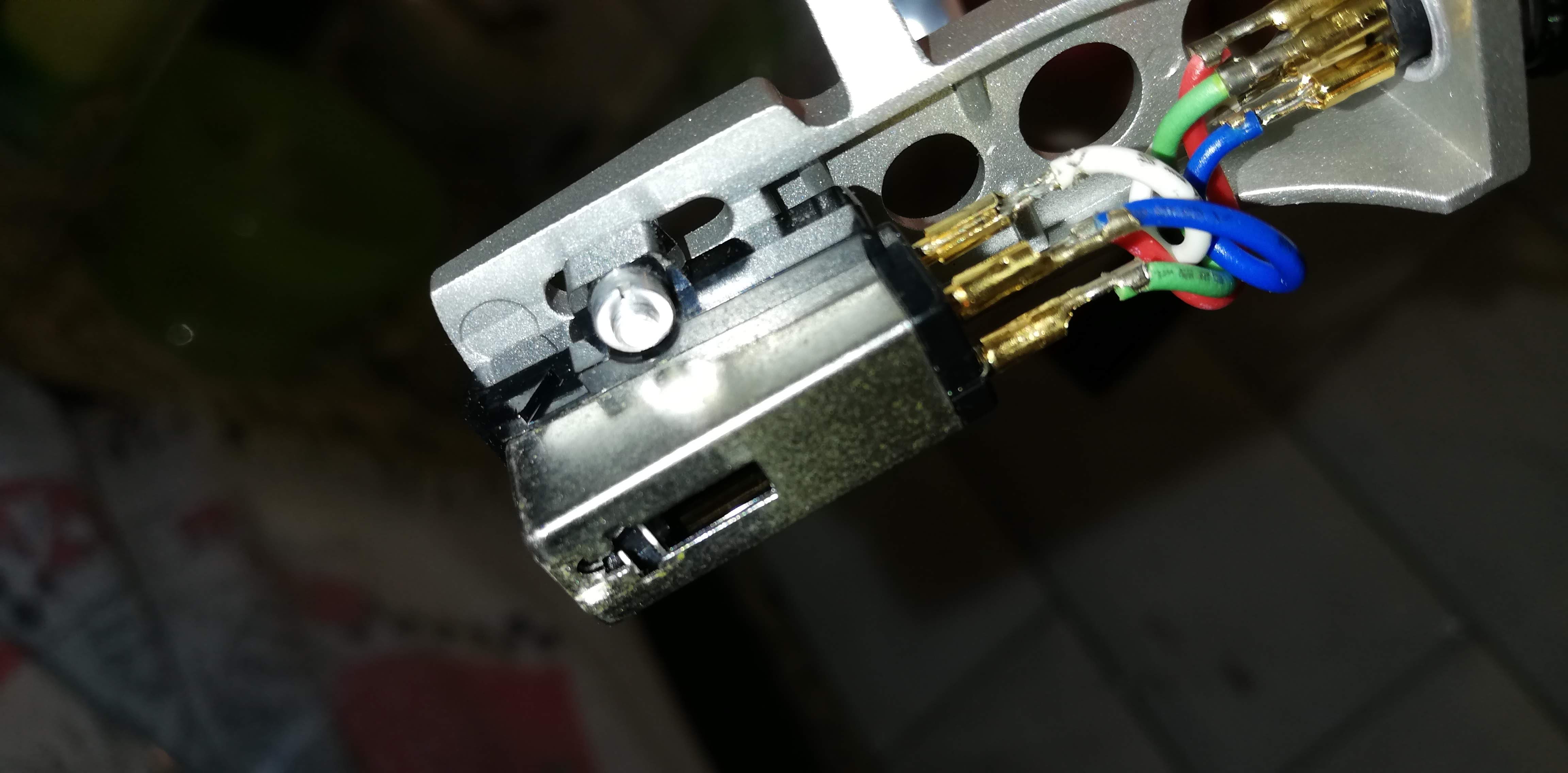

Witam jestem tu nowy kilka miesięcy temu wróciłem do słuchania winyli. Ostatnio nabyłem drogą kupna gramofon Hitach HT-355 który posiada wkładkę widoczną na zdjęciu i nie potrafię ustalić co to za model i jaki jest jej producent.
Dlatego zwracam się do was Drodzy Forumowicze z prośbą o pomoc w celu identyfikacji.
Dlatego zwracam się do was drodzy forumowicze z prośbą o pomoc w celu identyfikacji.
Wygląda na klon JVC Z1.
