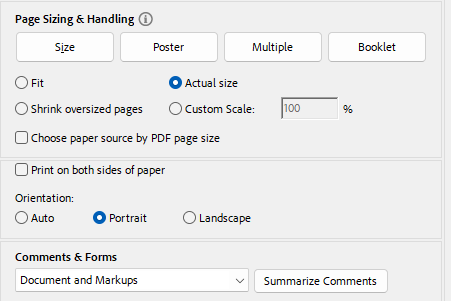

Przy drukowaniu z Acrobat Reader wyłączyć skalowanie, często jest tam fit page.
A jak się nie uda to na dole strony robiącej szablon masz, możliwość przeskalowania obrazka i wtedy metodą prób i błędów się uda.

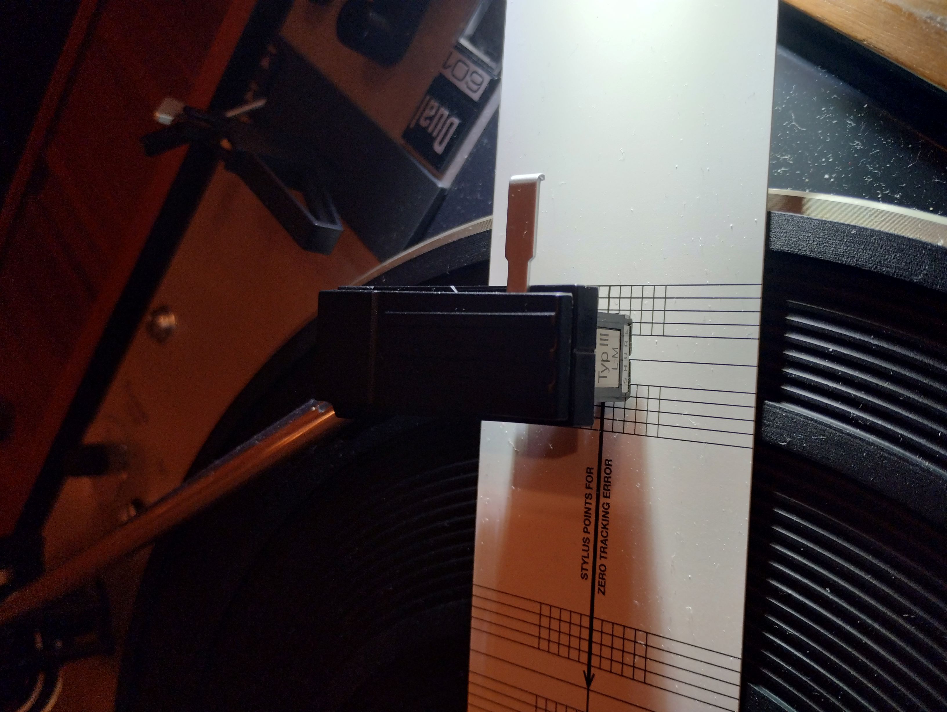

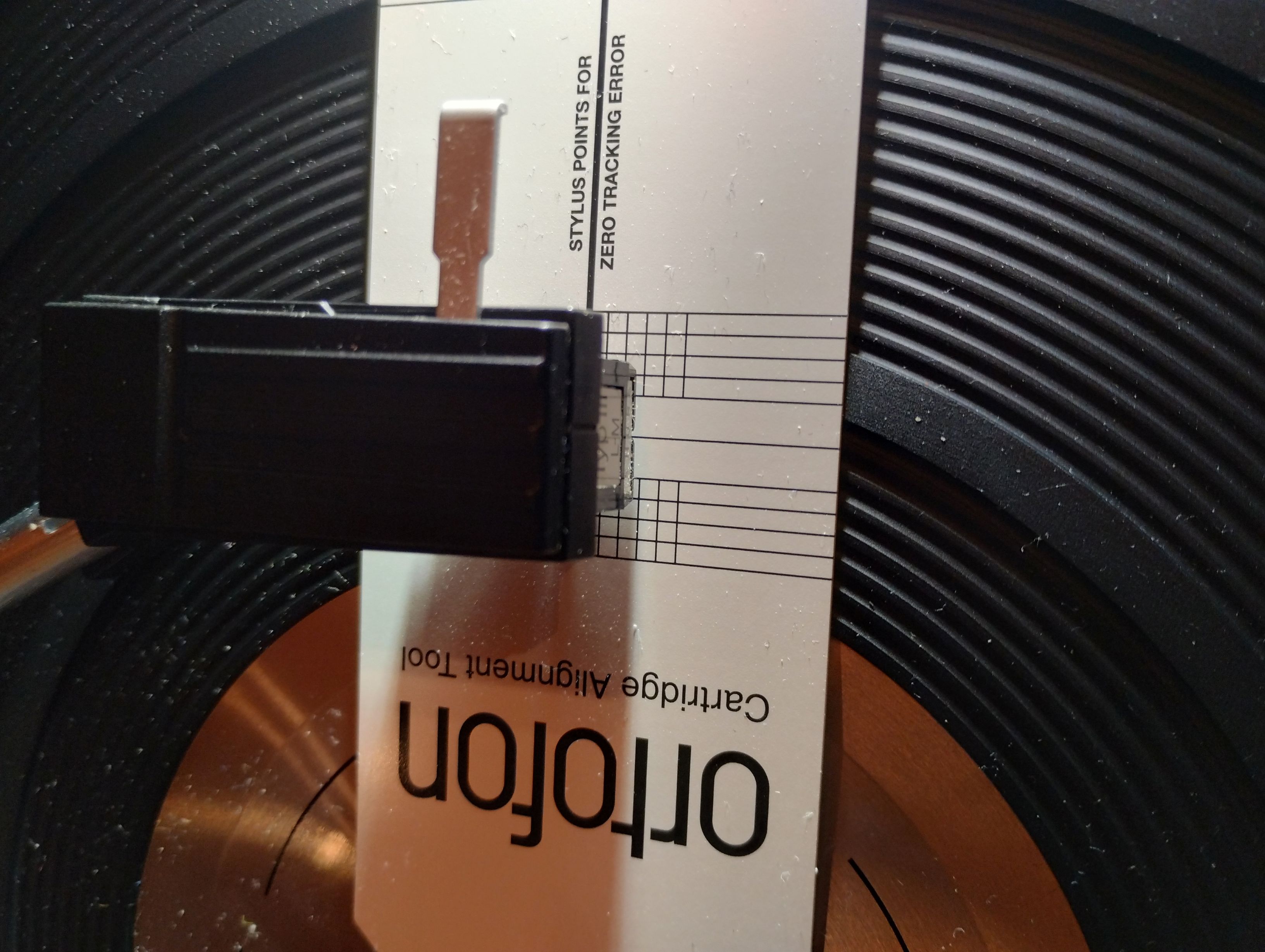

Zdarzyło się może komuś, że wkładka Shure V15 III w koszyku Dual TK (w zasadzie obojętne w którym TK14 czy TK24, w obu próbowałem) nie ma poprawnej geometrii? Wrzuciłem zdjęcia, żeby to zobrazować. Oryginalna wkładka M20 jest praktycznie idealnie, a tutaj takie zaskoczenie. Rozumiem, że przy tym koszyku i klipsach nie mam możliwości tego skorygować? Musiałbym ściąć klipsy i zamontować to na śrubkach (przy okazji gdzie najlepiej kupić takie śrubki)?
Gramofon to Dual 601.
Z drugiej strony - czy taki błąd kalibracji jest już karygodny czy to w miarę "w normie"?
Będę wdzięczny za pomoc.
EDIT: w sumie jak patrzę na zdjęcia to sam koszyk też nie trzyma geometrii, ale na pewno w mniejszym stopniu.

To raczej przypadek. Wątpię, żeby oryginalna geometria Duala miała te same punkty zerowe, co ten szablon Ortofona. Dziwna natomiast jest różnica między M20 a V15. Z drugiej strony M20 Ortofon, szablon Ortofon... przypadek...??

Kto wie czy tutaj już coś nie było grzebane przy tym Shure i dlatego tak?
Z drugiej strony - igła nadal oryginalna? Może zamiennik nie ma tej samej długości wspornika?

Ciężko powiedzieć. Doczytałem trochę, też w tym wątku znalazłem rozważania na podobny temat i chyba bez konkluzji, więc trzeba przyjąć, że tak ma być. Bardziej mi chodziło o to czy jakkolwiek należy się przejmować. :)
EDIT
Sprawdziłem jeszcze raz na M20 i chyba źle pamiętałem, bo jednak jest bardzo podobna odchyłka. Może jest minimalna różnica, ale mimo wszystko wkładka w tym koszyku też ma minimalny luz zamontowana na klips.

Ale jaki temat, bo poruszyłeś kilka?
Nie wiem w sumie czy odpowiadasz Backowi czy mi :D
Niemniej - założenie że "głupek" Ortofona to akurat to czym Dual kalibrował wkładki jest dość optymistyczne?

Chyba najlepiej będzie zignorować te moje rozważania. :D Tak to jest jak ktoś kto nie ma wiedzy kupi sobie pierwszy lepszy szablon i uważa, że coś ustawił. Wojtku, moja ostatnia odpowiedź "Ciężko powiedzieć" dotyczyła Twojego pytania o oryginalną igłę. A doczytałem w tym wątku o kalibracji innego Duala i podobnej sytuacji, więc trochę się powtórzyłem z pytaniem. Podsumowując: należy zaufać Dualowskim ustawieniom w tej kwestii i nie wnikać, bo i tak nie ma możliwości wyregulowania tego, chyba że we wkładce z mocowaniem na śrubki i tutaj być może zasadne pytanie - wtedy do ustawienia powinienem sobie załatwić szablon jakiś dualowski do tego konkretnego modelu, albo wydrukować wg specyfikacji producenta?
