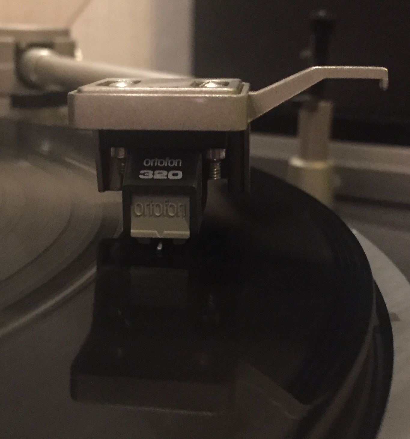

Posty: 3922
Re: Pokaż mi swoją wkładkę
#1215
ortofon 5xx z igłą od 320ki. usłyszałem wprawdzie na forum, że to bardzo toporna wersja fine line, ale słucha się całkiem przyjemnie. legendarna neutralność ortofona potwierdzona w całej rozciągłości - brothers in arms (wersja MFSL) słuchana na nagaoce mp-150h to nadmiar basu, tu bas jest, ale nie bolący, zaś hi-hat w money for nothing czy stopa w walk of life wyraźne jak nigdy wcześniej :D
