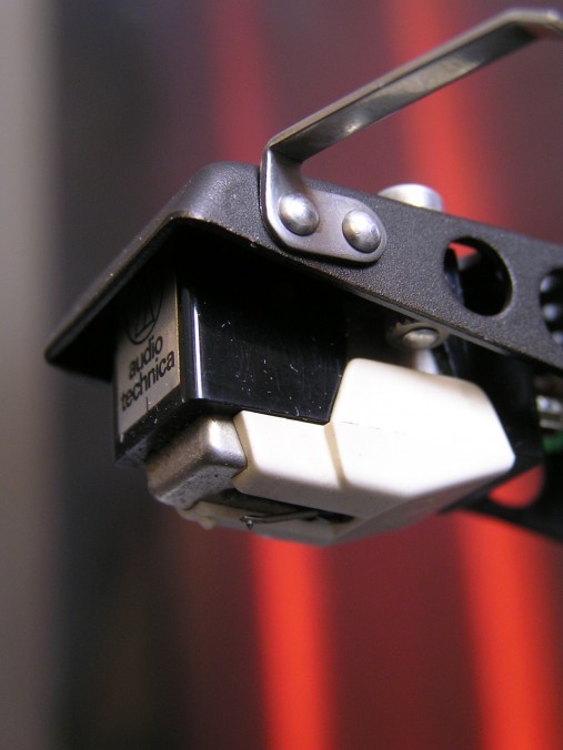

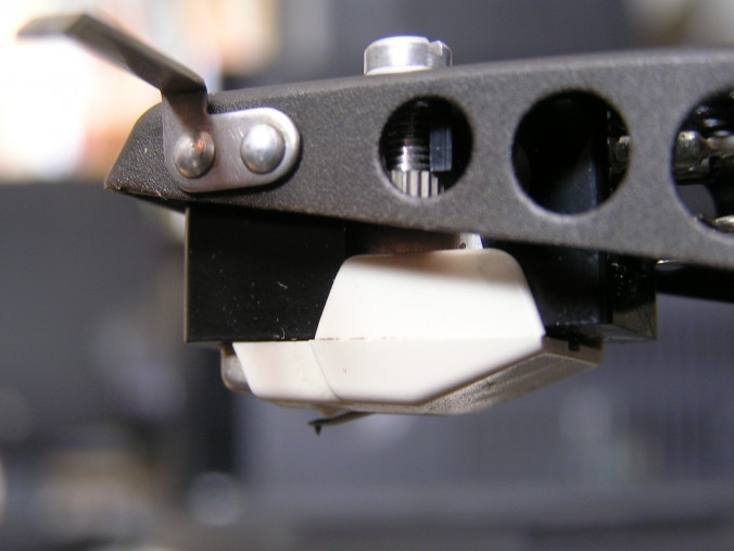

Proszę o informację co to może być za wkładka. Gramofon to Akai AP-100C. Właściciel twierdził, że to wkładka fabryczna, ale wg instrukcji dawali tam wkładkę Akai PC-100 i igłę RS-100 (DIN). Nacisk był tu ustawiony na 1,25 a anti-skating na 2,5. Ja ustawiłem wszystko na 1,5 narazie.
Ewentualnie gdybym chciał zmienić tu igłę to na jaką?
Z góry dzięki
Exposure 2010S2 CD + 2010S2 AMP + ProAc Studio 148 +
Sony PS-X40 (At12xe) + Moon 110lp2
Sindsoron
Posty: 1346
Rejestracja: 17 wrz 2010, 13:56
Jaka to wkładka?
#125
Post autor: Sindsoron »
Po igle i body wygląda to na audio technice AT-10 (labo jakiś OEM tego modelu np. MG-35V). Jakbyś odkręcił ją od headshell'a to na górze powinno być oznaczenie modelu. Zalecany nacisk dla tej wkładki to 2g, ale u mnie dawała radę spokojnie na 1,75g-1,8g z tanim zamiennikiem dla AT-12. Jeśli to jest tak jak przypuszczam AT-10 to do niej będą pasować również igły od AT-11 i AT-12. Tanim rozwiązaniem jest kupienie zamiennika igły AT-12 (~50zł) od wamatu bo to już będzie eliptyk i wtedy nacisk 1,75g jest ok. Zawsze można polować na oryginalne igły na ebayu, albo kupić je od thakkera, ewentualnie kupić dobrej jakości zamiennik od JICO, z tym że to byłby już wydatek >100zł.

Sindsoron pisze:Jakbyś odkręcił ją od headshell'a to na górze powinno być oznaczenie modelu.
Na razie nie chcę odkręcać bo potem będę miał problem żeby to wszystko sklalibrować.

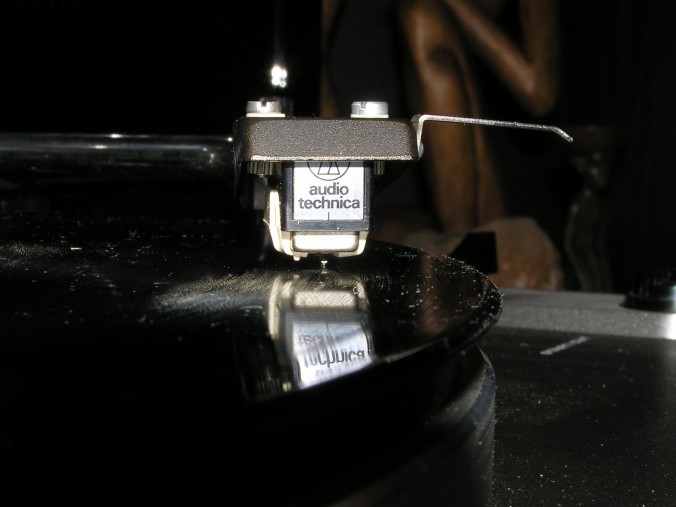

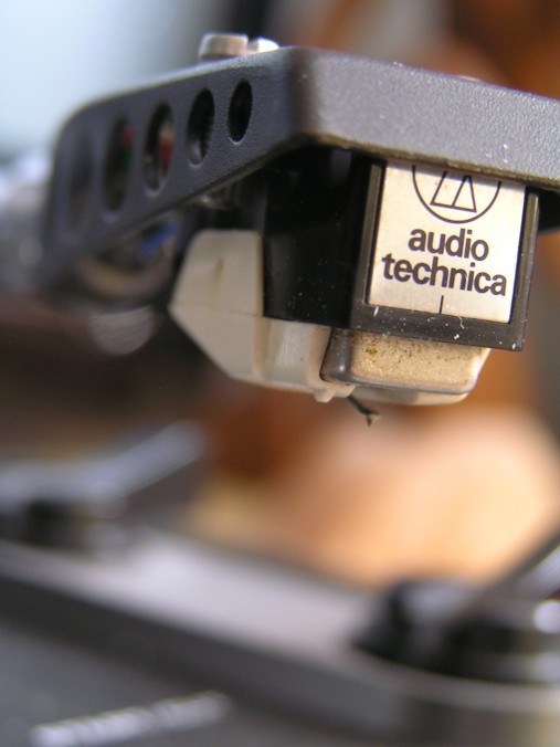

Bazując na opinii Zbyszka uznałem że jest to wkładka DMS 251E, do której pasuje igła DN 251E; do tej igły z kolei zamiennik to DN239 - tak znalazłem na aukcji Wamat'a i nawet się upewniałem mailowo: tak DN239 pasuje do wkładki DMS 251E i jest zamiennikiem do igły DN 251E. Tak więc zakupiłem DN239, przymierzyłem i ... nie pasuje. Możliwości są dwie: albo Wamat się myli, albo model wkładki został błędnie określony. :cry: Jeszcze raz proszę bardziej doświadczonych forumowiczów o pomoc - gramofon stoi bezczynnie, a mnie skręca, bo nie mogę go przetestować. Od razu też wyjaśnię dlaczego nie chcę kupić lepszego kompletu - otóż chcę, jak tylko sprawdzę, że z gramofonem jest wszystko ok na 100%. Potem przyjdzie czas na AT95E. Póki co, proszę o radę co do zamontowanej wkładki. Zdjęcia zamieściłem kilka postów wcześniej.
Posty: 5022
Re: Jaka to wkładka?
#132
Post autor: zbyszek1982 »
GrzesiekDual pisze:przymierzyłem i ... nie pasuje
Możesz rozwinąć temat?
Zahaczasz oprawkę igły tym ząbkiem plastikowym o wkładkę, a potem zatrzaskujesz całość na wkładce.

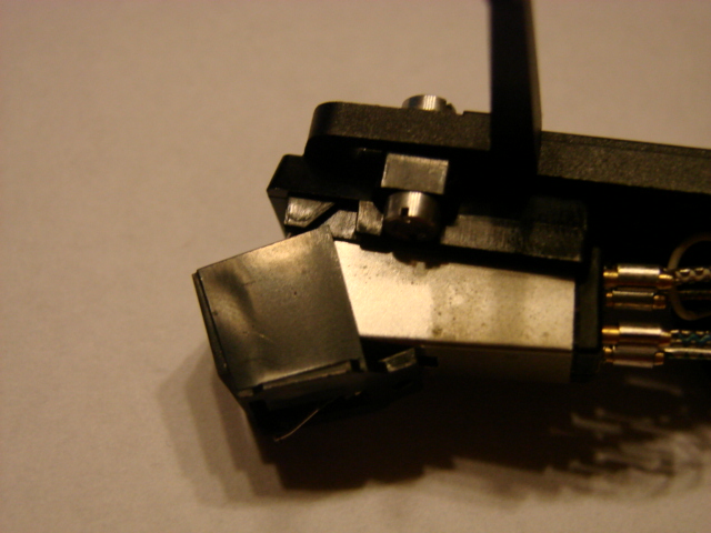

Nie da się zatrzasnąć, bo brzeg oprawki igły zahacza o wkładkę - tak jakby oprawka igły była wyższa od wysokości wkładki. NIe ma technicznej możliwości zatrzaśnięcia oprawki na wkładce - opiera się o ten rowek na górze wkładki i koniec ruchu.
Jak pisałem wcześniej wkładka ma ślad po starej igle - jego kształt jest inny od DN 239.

Grzesiek... a czy oprawka tej nowej igły czymś się różni od tej co miałeś, jeżeli chodzi o kształt i wymiary?
Spójrz przy okazji na zdjęcie wkładki gamata z poprzedniej strony. Wiesz, że to też jest ta sama wkładka co Twoja? ;)
Może oryginalne igły Dualowskie miały nieco inny kształt oprawki co by ludzie "na cwaniaka" nie mogli sobie kupować tańsze igły AT, stąd te różnice.
Najwyżej możesz sobie manualnie "przerobić" oprawkę by już nic nie haczyło i weszło do końca na body.
