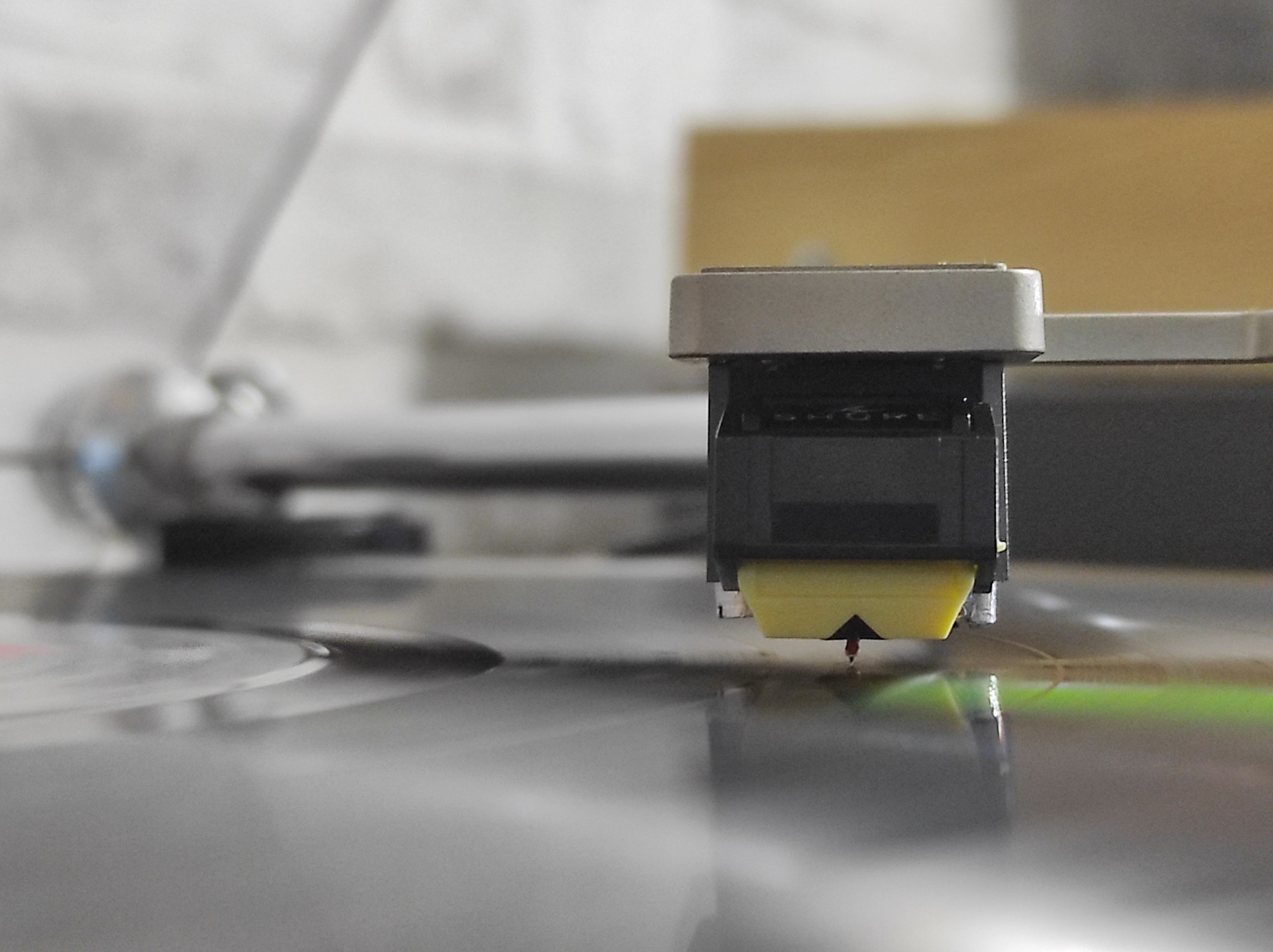

kukiz 30 pisze: ↑
30 gru 2022, 11:31

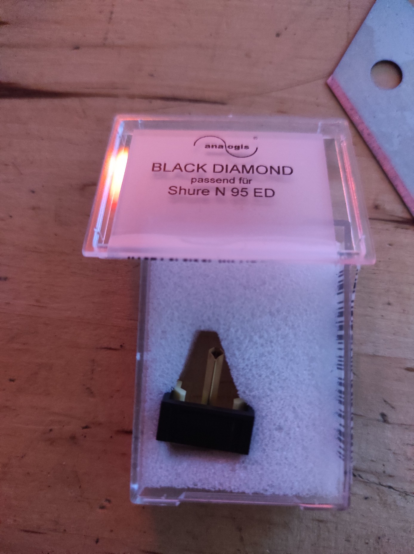

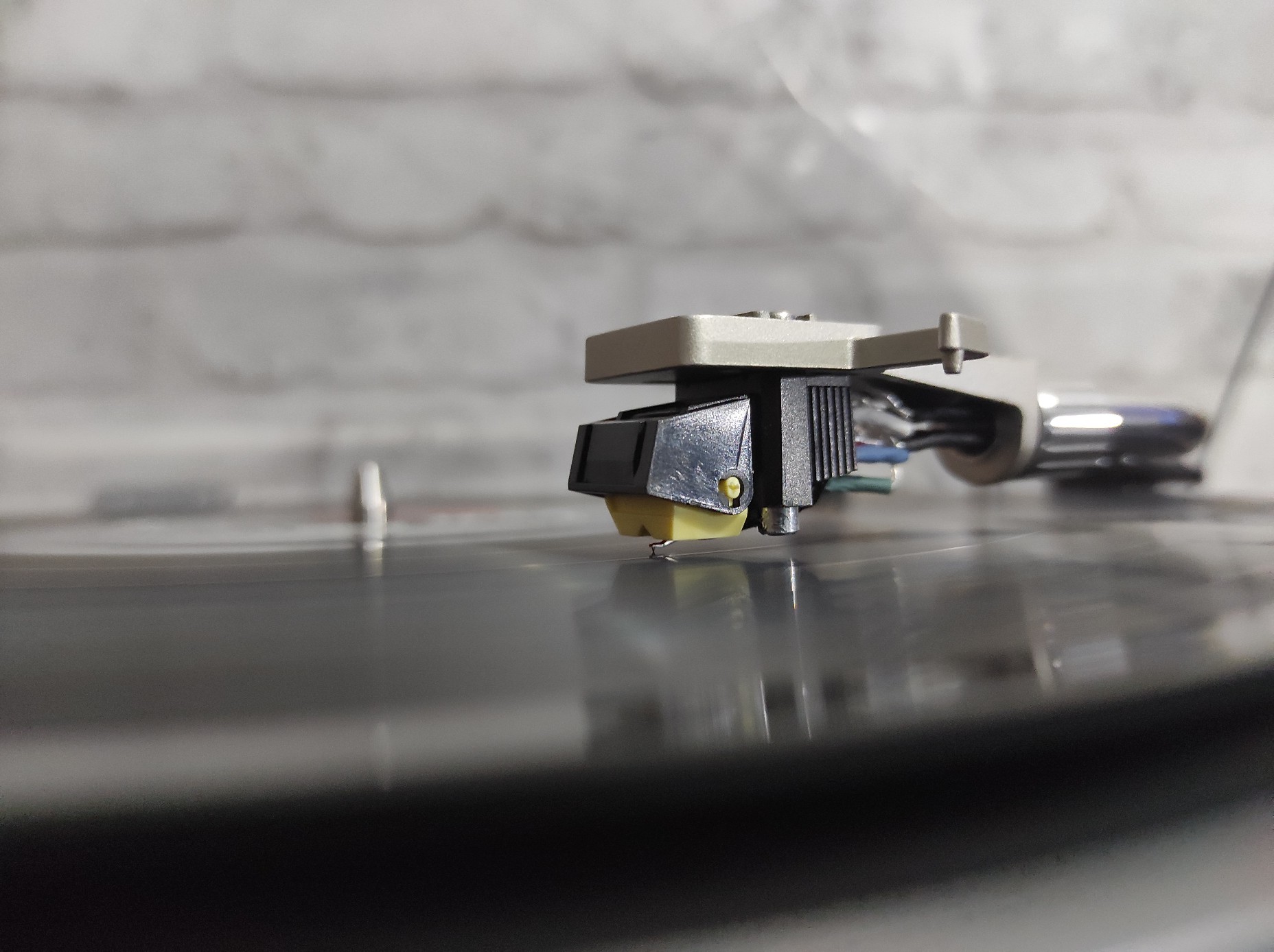

W niedługim czasie sprawdzę. Nabyłem do shure m95. Sam jestem ciekaw jak wypadnie.
No i dziś zawitała raptem po tygodniu czasu od zakupu. Tu plus dla sklepu Dacapo. Muszę powiedzieć że tan nagus to dobra zmiana w stosunku do sferyka, choć orginał to nie ma tego brzmienia. Brakowało tego czegoś. Tu po włączeniu i ustawieniu nacisku 1.15 od razu rzuca się muzykalność tej wkładki. Jest te jebniecie :lol: słyszalne. Potrzebowałem właśnie tej wkładki do codziennego użytku do cięższego grania. Dół jest niesamowicie uwydatniony, bardziej namacalny. Na plus, każde pasmo gra w sam raz. Nic nie wychodzi przed swój szereg. Słucham dopiero na dwóch płytach ale jest przyjemność wielka. Zobaczymy co dalej będzie :D.
Zawieszenie jak widać ok.

kukiz 30 pisze: ↑
02 sty 2023, 20:03
kukiz 30 pisze: ↑
30 gru 2022, 11:31
Sam jestem ciekaw i wysnułem przy okazji teorię spiskową, taką że w zależności gdzie się kupuje igłę to mogą one się bardzo różnić od siebie. :think:

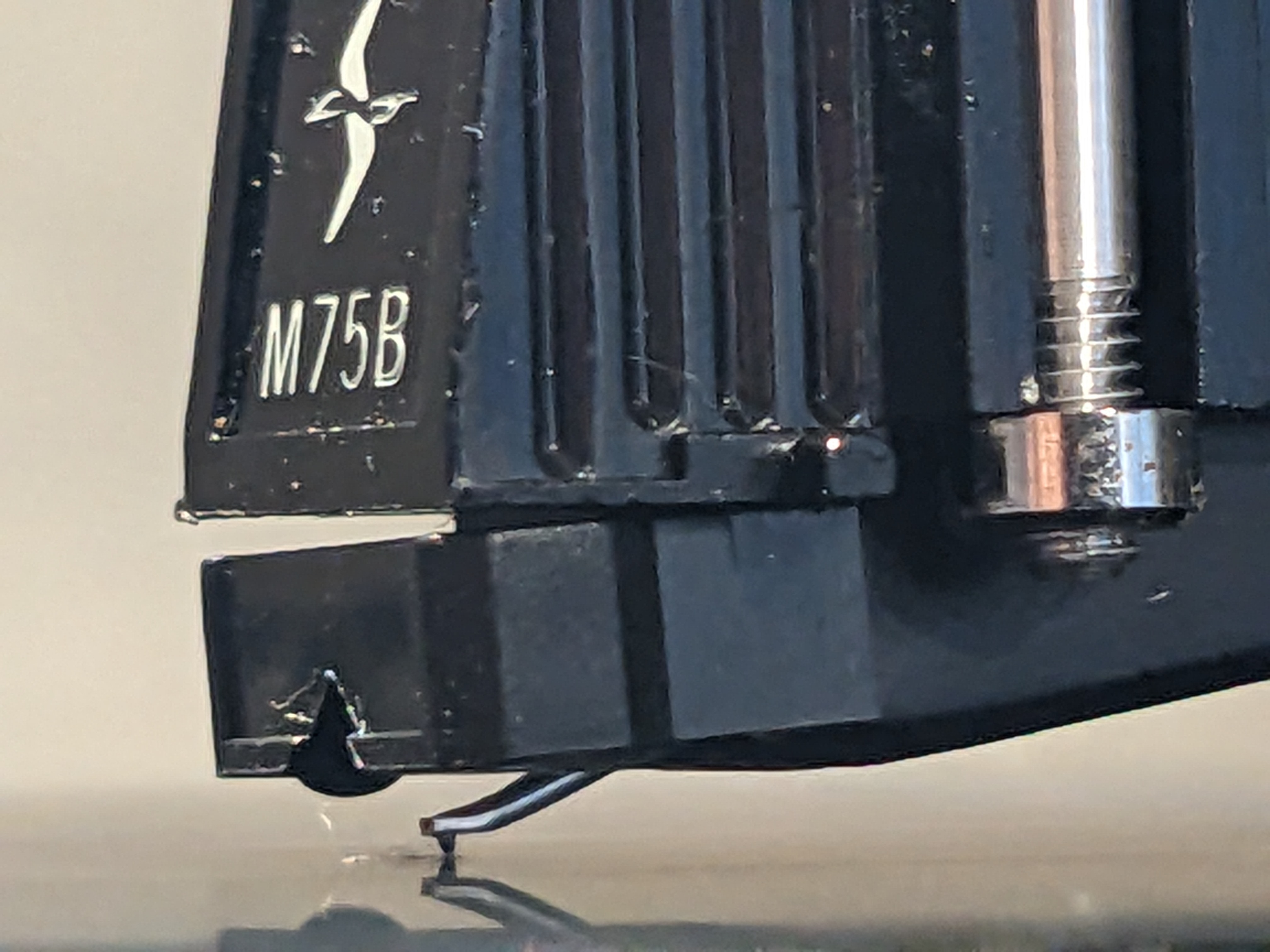

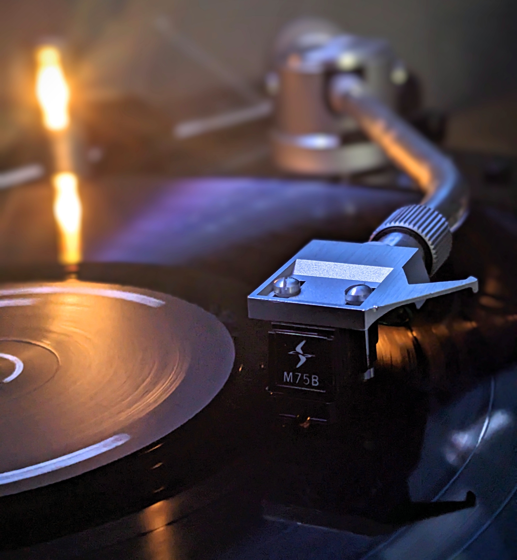

Igła N75 Analogis Black Diamond Nude elliptical 1.0-1.5g do wkładki Shure M75B zakupiona na DaCapoAudio:
https://www.dacapoaudio.com/1388-22081- ... -origin-jp
Po głębszych oględzinach, nie da się zaprzeczyć, iż oprawka igły po zamontowaniu do wkładki jest źle dopasowana - z lewej strony (zdjęcie) szczelina jest szersza. Z bliska wygląda to paździerzowo. Ale mysle, że można z tym żyć 😀
Przy nacisku 1.5g zawieszenie trzyma się prawidłowo. Bardzo elegancki dystans 👍 Na tym zdjęciu wydać chyba najlepiej skalę niedopasowania obudowy igły.
Natomiast jeśli chodzi o walory odsłuchowe to jestem mocno zadowolony. Słucham sobie dziś już jakieś 2h. Wcześniej nie miałem doczynienia z tą wkladką. Energia grania SonyXL45, czy PhilipsaGP412 bardziej do mnie przemawia. Ale tutaj jest też bardzo zadowalająco.
Pamiętać jednak należy, że większość moich igieł to jednak eliptyki i wydaje mi sie, że poziom tych wkładek w związku z tym pozostaje na zbliżonym poziomie. Nie znaczy, że złym. Dla mnie, już bardzo fajnym.

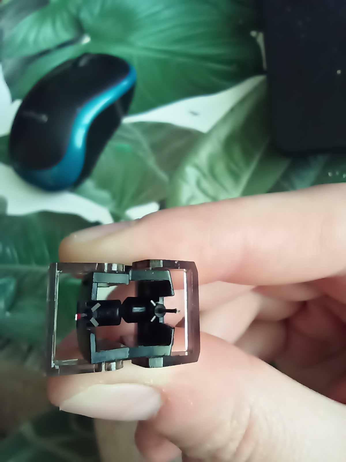

Zamówiłem igłę Black Diamond do swojej AT20. Przyszła, chcę zamontować. Nie wchodzi.... Co się okazało, plastik wadliwie odlany. Jest za wąski, co widać na zdjęciu. Zrobiłem zwrot oddali pieniądze. Szkoda zachodu, dopłaciłem i zamówiłem HE od Tonar.
