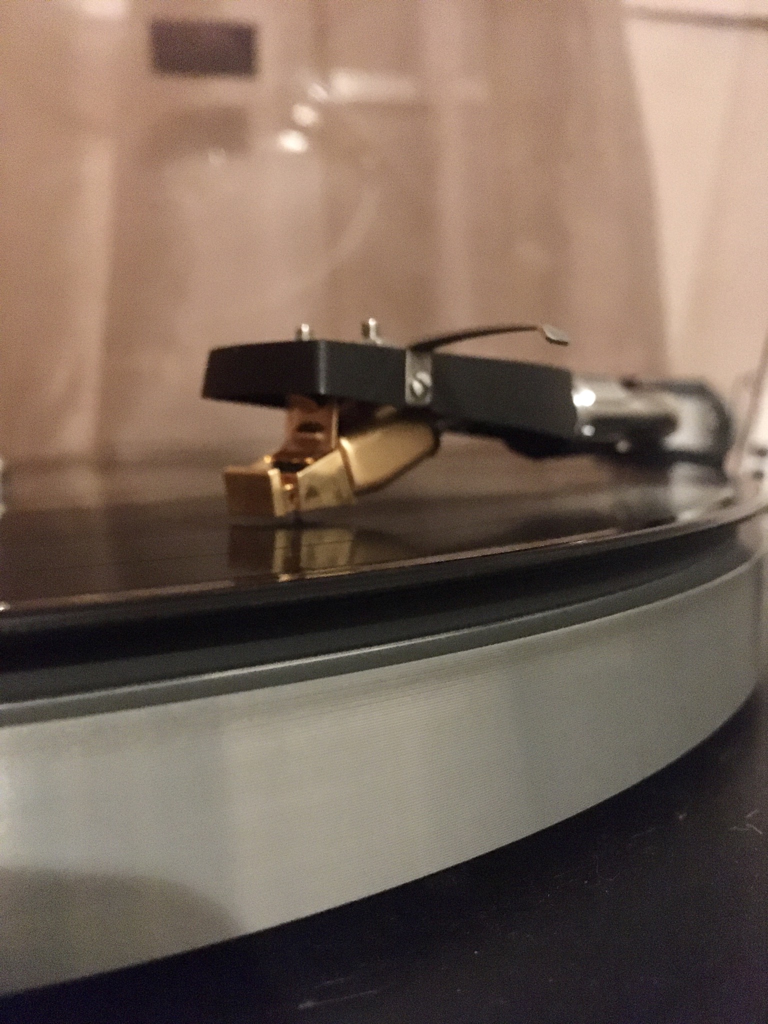

Ustawiłem VTA podnosząc ramię aby było równolegle do płyty, nacisk 1.6 i AS sprawdzając na płycie HiFi News. Poczekam na właściwą igłę z ostatecznymi kalibracjami ;)

winylowy_luke pisze:
22 lis 2019, 08:00
No to właśnie błąd, bo przecież oprawka igły jest przekoszona w dół. Musisz w takich sytuacjach patrzeć pod jakim kątem grot jest w rowku, a nie czy ramię masz równoległe do płaszczyzny płyty.
Powinieneś je opuścić, a nie podnosić, żeby to jak najlepiej wyrównać.

winylowy_luke
Posty: 2339
Gramofon: Technics SL-1210GR
Lokalizacja: Podkowa Leśna
Re: Pokaż mi swoją wkładkę
#1131
Post autor: winylowy_luke »
Tak, masz rację. Igła mimo ze pasuje ma pewnie niewłaściwy kąt względem płyty. Zrobię zdjęcie profilowe i sprawdzę kąt SRA ;)

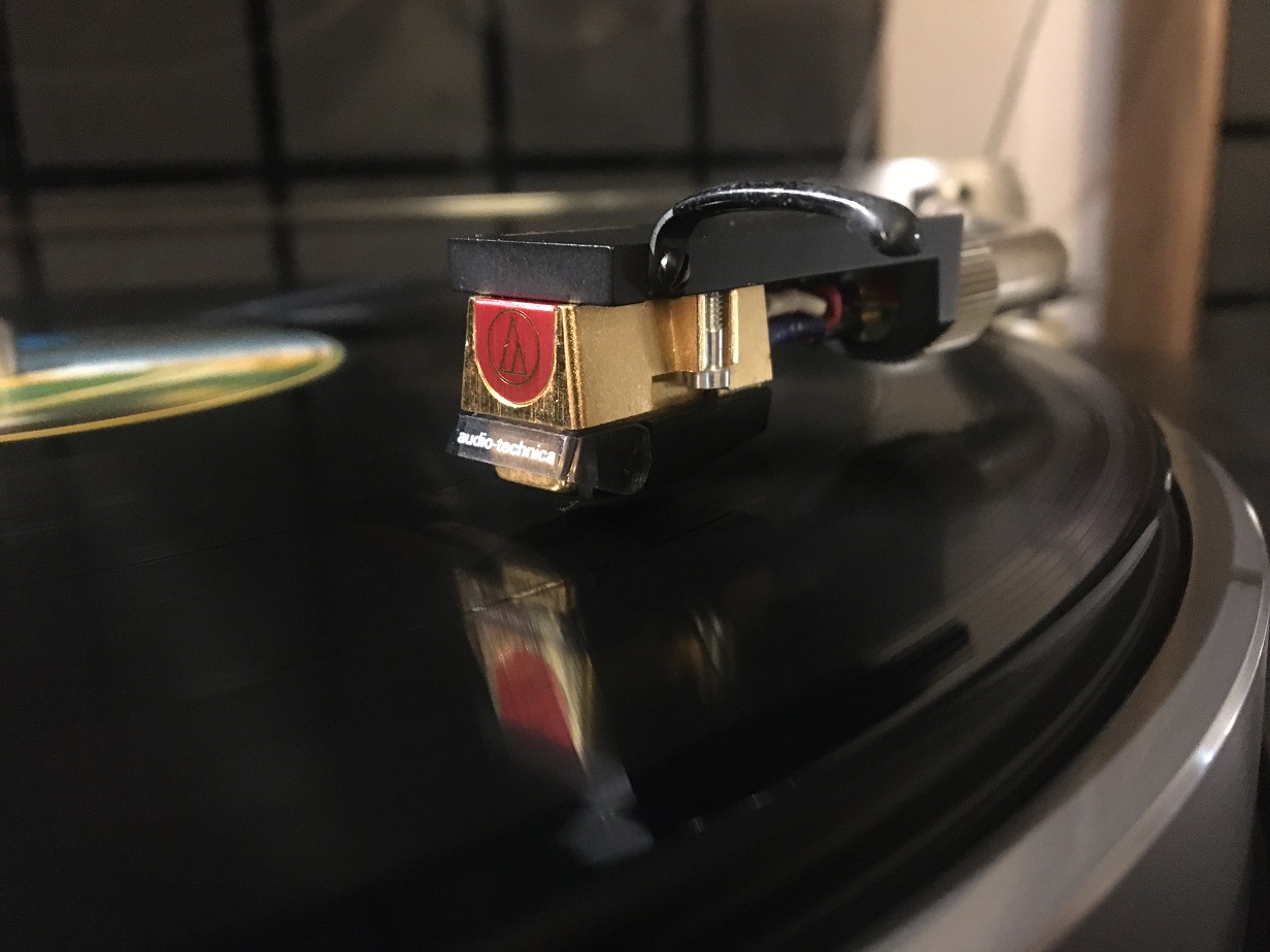

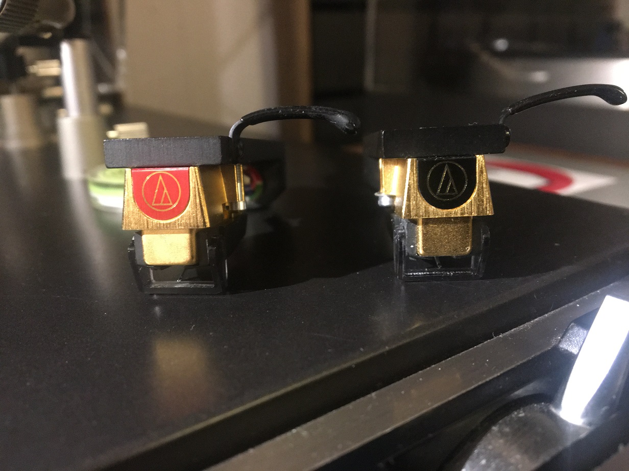

AT 20 SLA
Właśnie skończyłem odliczankę AT od 10 do 20 :D
Słucham jej dzisiaj na przemian z AT 15 SA i nie zauważam żadnych różnic, nic, grają identycznie. Powiesiłem je na identycznych headshell'ach (AT-MG10). Obie są po prostu świetne !

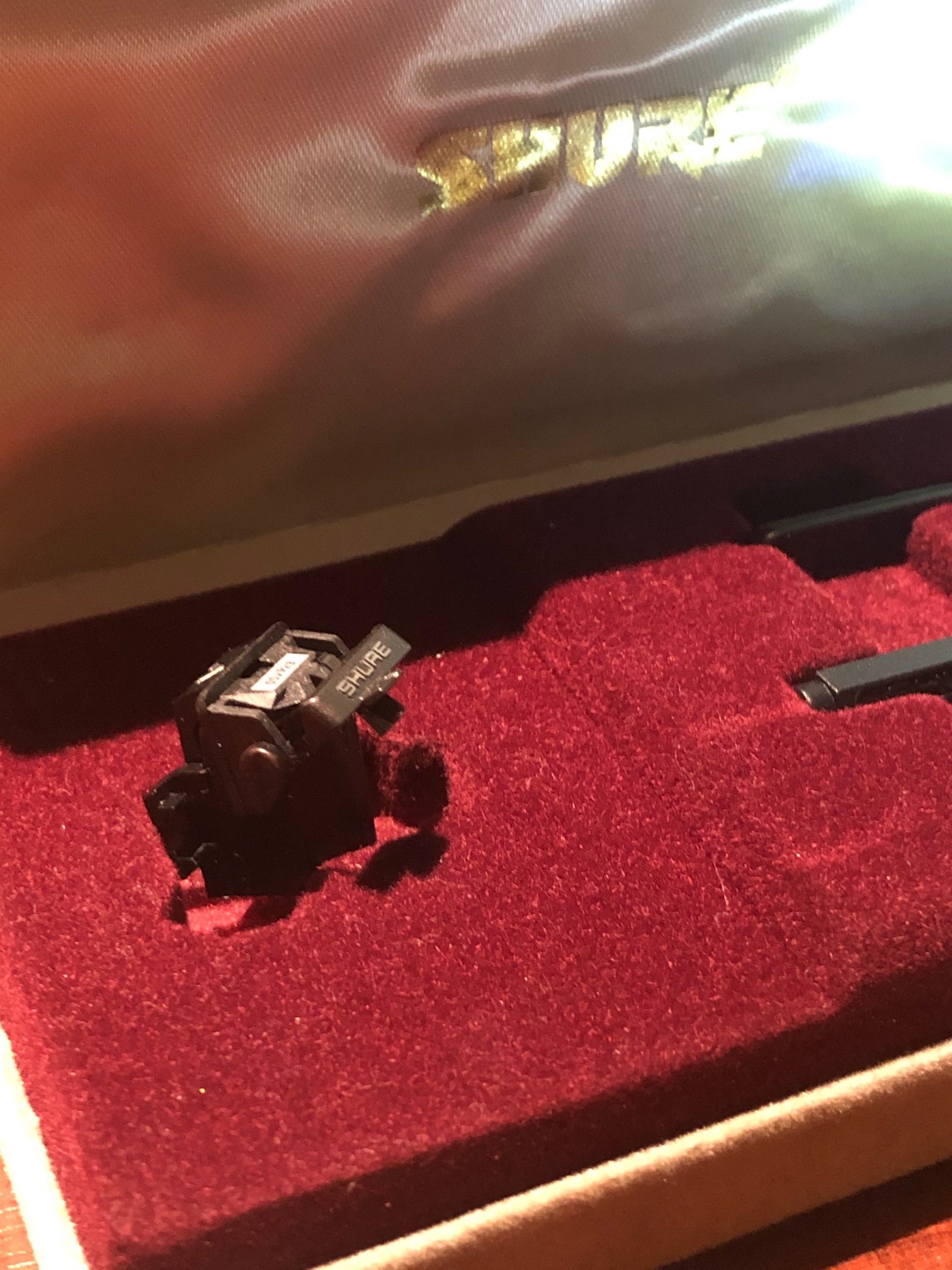

Post autor: Petro »
Zawitała Shure v15 VST z jico SAS na boronie, walczy z AT33 LC-OFC ... i nie wiem która wygrywa cdn.
