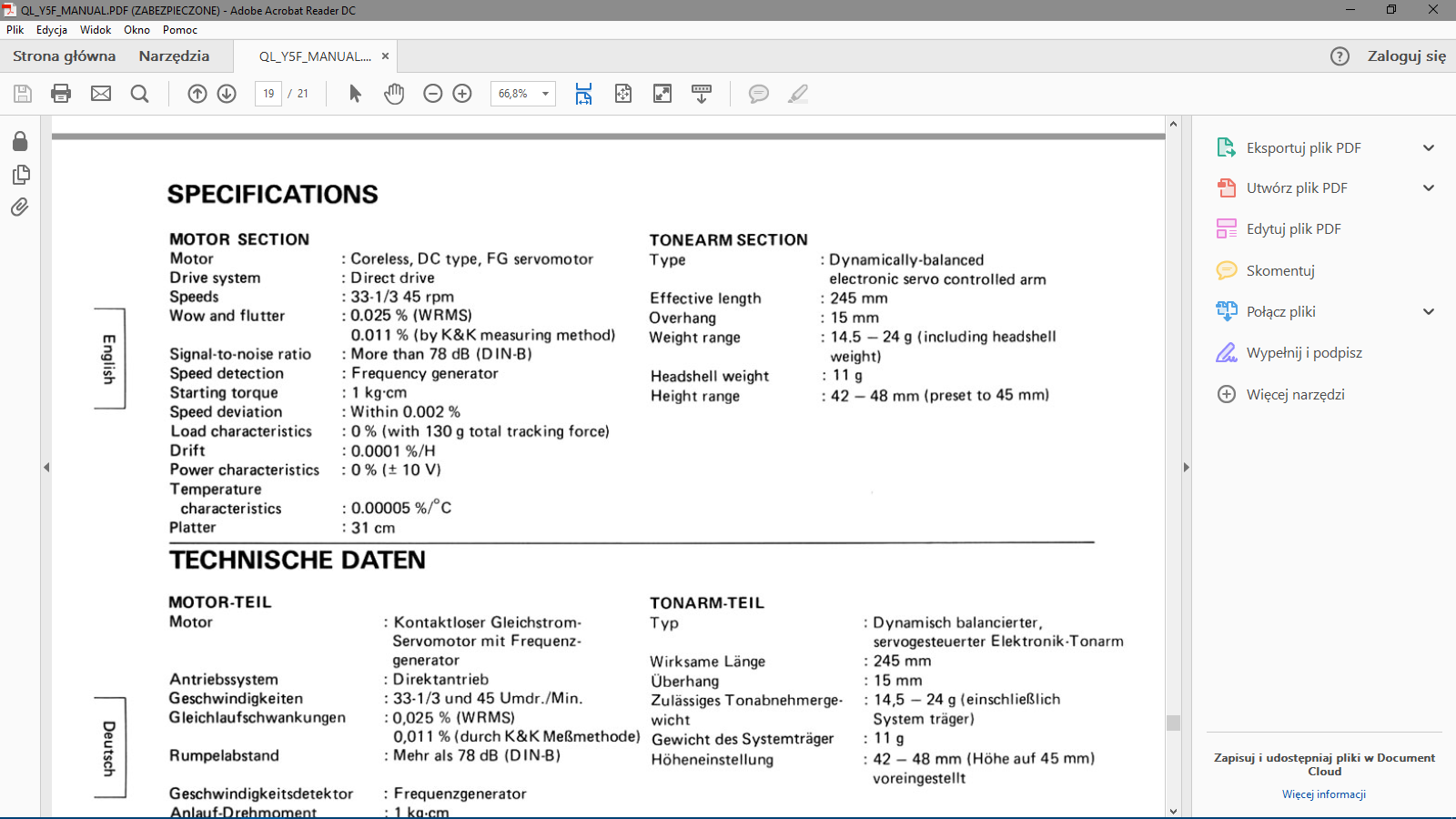

Przewaliłem 8 stron dyskusji, gdzieś koło 4 się zgubiłem, popatrzyłem na kalkulator mas, ale najpierw ze 3 razy przeczytałem wpis zbiorczy Wojtaka z 1 strony no i wyszło mi co następuje:
Przy gramofonie JVC QL-Y5F instrukcja podaje: zrzut pdf
Obecnie mam założonego Ortofona OM5E, wynika z powyższych rozważań, że ta wkładka jest za lekka, powinna być cięższa, dobrze przypuszczam?
zrzut z instrukcji
zrzut z instrukcji

Nie ma tragedii dla compliance 20 daje dolną granice zgodności rezonansowej- 8Hz, dla twojego ramienia
Dla lepszej zgodności dobrze byłoby zastosować lżejszy koszyk

Post autor: Biogon »
Weight range: 14,5 - 24 (incl. headshell)
headshell = 11g
OM5e = 5g
11+5=16
Posty: 45642
Re: Waga wkładki a ramię gramofonu
#118
Tak jak napisali koledzy powyżej.
W ogóle to jedziesz na fabrycznie montowanym headshellu czy jakimś innym? :)

blispx piszesz o lżejszym, ale z wyliczeń Bigona wynika, że jak będzie lżejszy to będę na granicy dolnej parametrów, czyli co?
Ciężarek na końcówkę, czy wręcz przeciwnie?
Edit :) aż z ciekawości położyłem koszyk na wagę, wyszło jak w mordę strzelił 16g :)
Ostatnio zmieniony 01 mar 2018, 00:34 przez MarekJVC, łącznie zmieniany 1 raz.
:auto-biker: :auto-biker: :auto-biker: :auto-biker:
Posty: 45642
#120
Nie. Nie rozumiesz jak to działa. "Dolna granica" z instrukcji bierze pod uwagę wagę oryginalnego headshella.
Jak będzie lżejszy headshell to siłą rzeczy granica się przesunie w dół, bo nie będzie headshella 11g tylko np. 9g.
