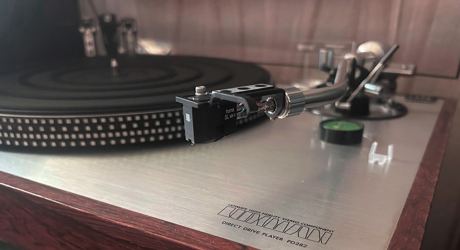

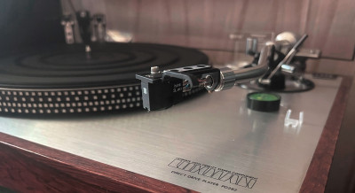

Sprawdziłem nacisk wagą - 2g. Nie ociera ale jest dość nisko...

Używa ktoś u nas na forum tej wkładki? Też tak nisko u Was wisi?

u mnie 1,95g i stoi normalnie, ale do rzeczy:

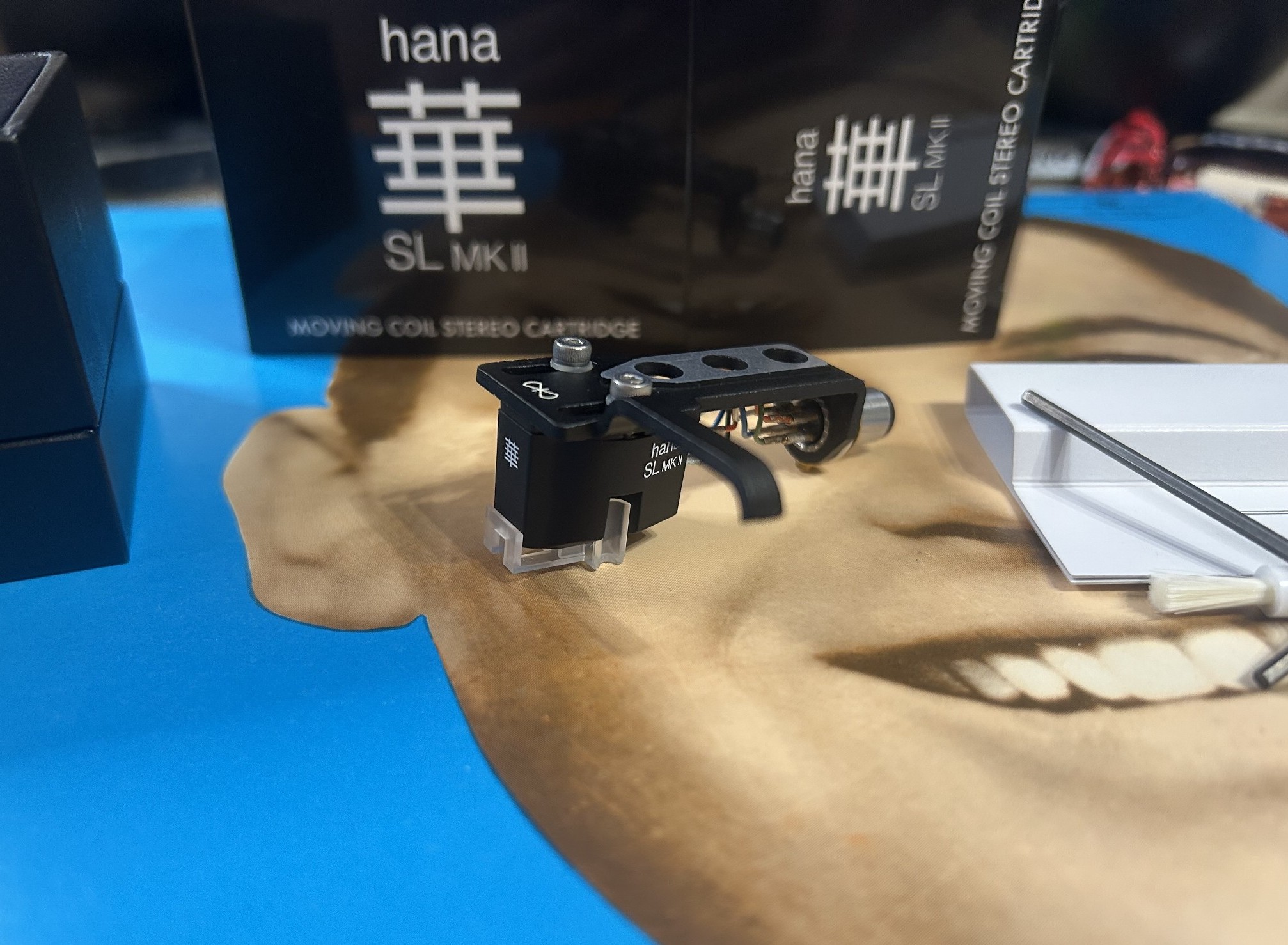

od kilku dni jestem szczęśliwym posiadaczem hany sl mkII - od razu robię ukłon w stronę Damiana z Nautilus2 w Rzeszowie, który zrobił dla mnie mega promocję rzędu blisko trzech zer a przypomnę, że aktualna regularna cena to 3290 złociszy
W jednym zdaniu powiem , że byłem niemal pewny, że w końcu kupię na własność chociaż jedną wkładkę ze stajni AT do szuflady i od razu mc - ptg33/2, lecz to nie moja jednak bajka się okazało nie wspominając o oc9
Wkładka obecnie się dociera a jej krew czeka cierpliwie na odpowiedniego wampira - tzn preampa, który jej nie ograniczy, ale nawet na ten moment napiszę o jej brzmieniu tak:
nie spodziewałem się tak dobrego czystego dźwięku, jest zajefajnie muzykalna, od pierwszego uruchomienia czyli od strzała ogromna kultura odtwarzania - właśnie kręci się the wall - gra jak na sterydach - wszystkiego dużo - super. Na ten moment nic więcej nie przychodzi mi na myśl, dźwięk oczywiście rozszerzył się daleko poza kolumny i jest mocno dociążony. Wspomnę jeszcze, że seria SL to oczywiście wkładka moving coil, nagi diament o szlifie shibata na stożkowym aluminiowym wsporniku, impedancja wewnętrzna wkładki 8 ohm, a napięcie wyjściowe to 0,4 mV/1kHz, waga wkładki ok 8,5g. U mnie z dość lekkim headshellem waga całości ponad 17 gram .W pudełeczku dwie metalowe ciężkie śrubki z imbusem i kawałek koziej psitki nawet podkładek nie dali
