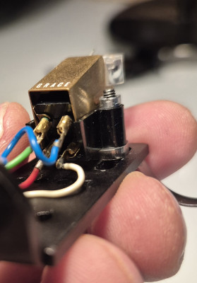

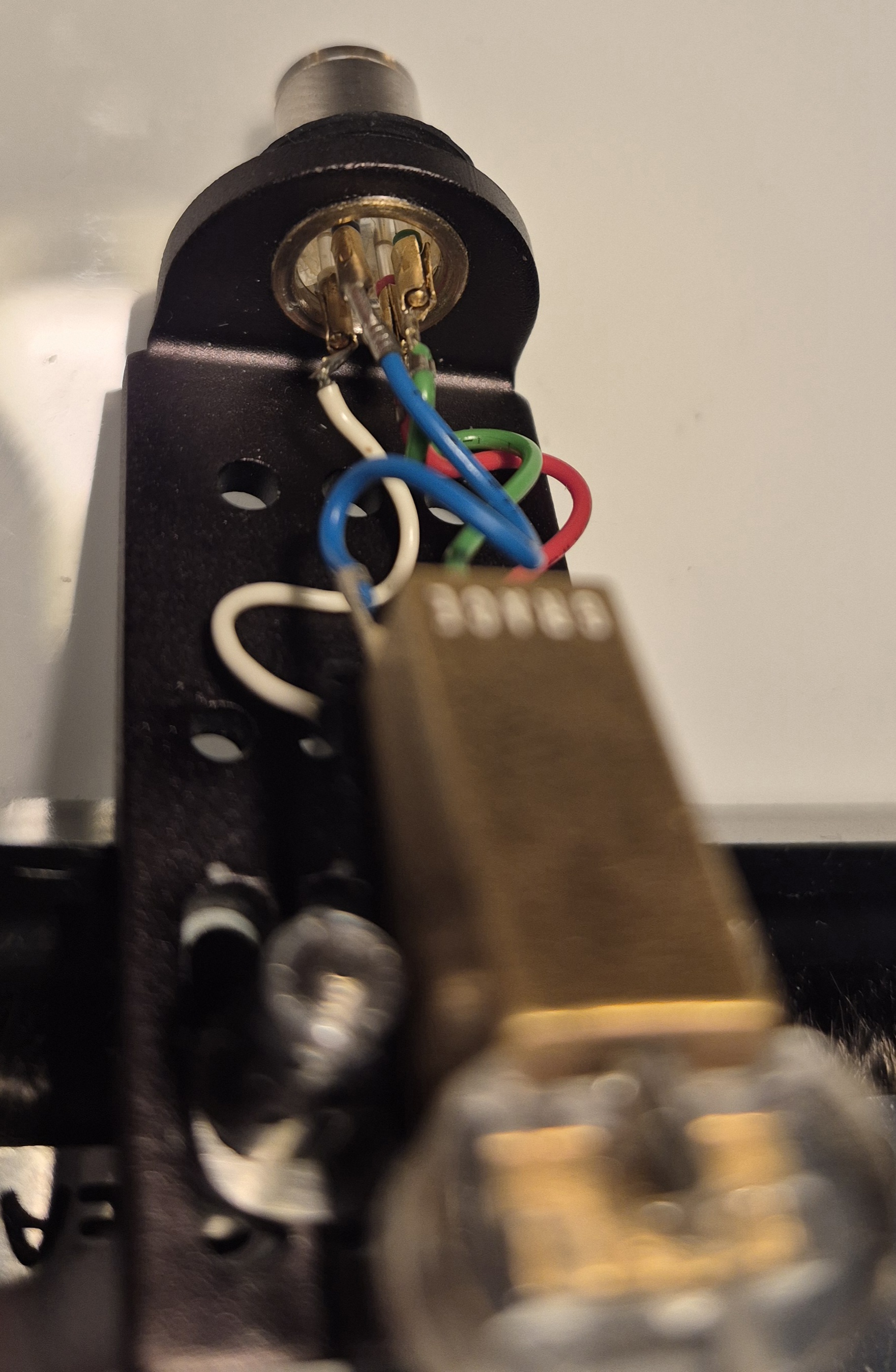

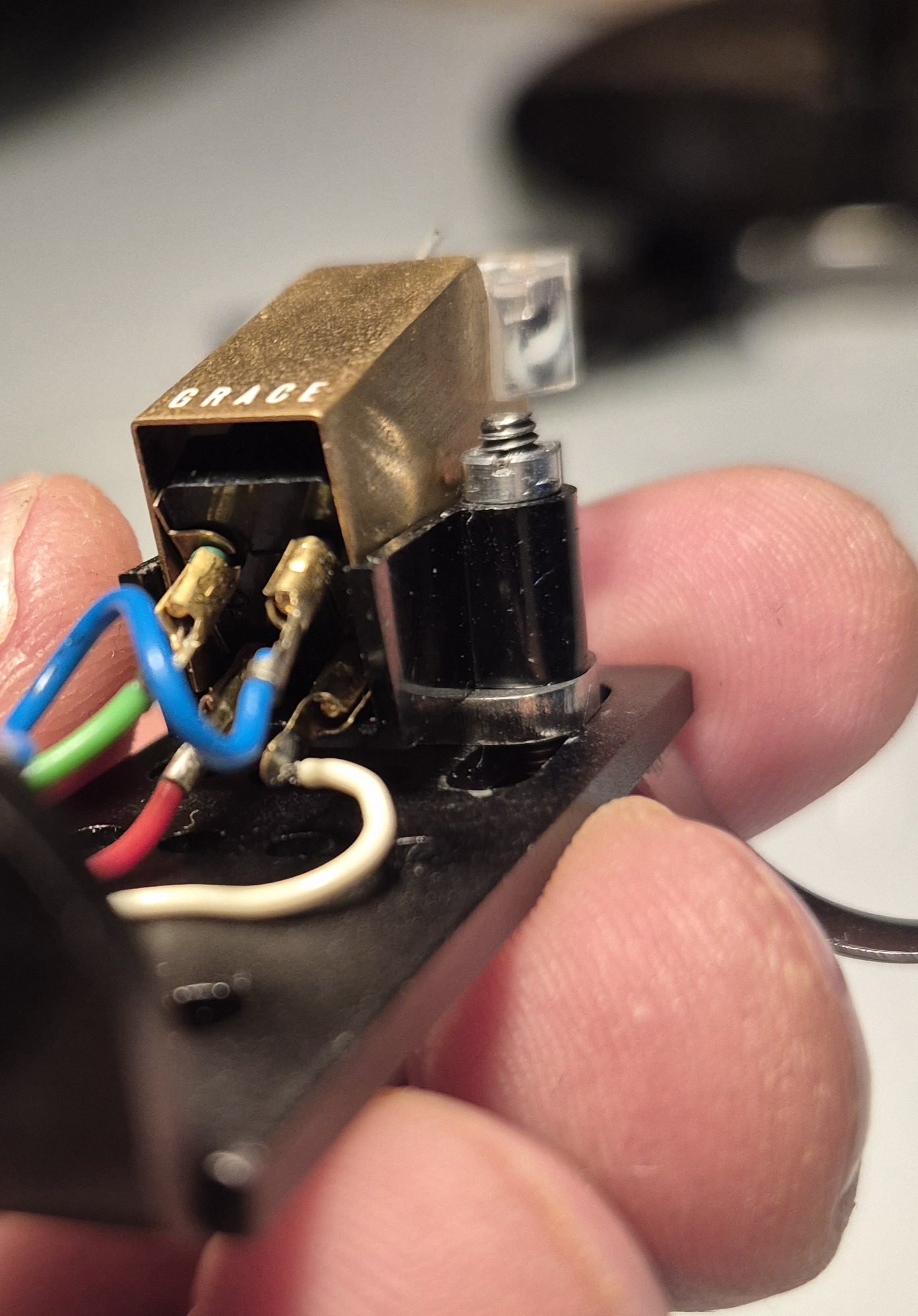

Mógłby mnie ktoś oświecić ? Headshell grace HS5 .
Na pinach od strony Headshella podłączyłem zgodnie z oznaczeniem kolorów , gdyż Headshell takowe oznaczenie posiada . Natomiast to podłączenie jest inne niż np w technics ( zielony zamieniony z niebieskim stronami a biały z czerwonym ) . Od strony wkładki podłączyłem również zgodnie z kolorami . Może ja mam jakiś gorszy dzień i czegoś nie rozumiem . W załączeniu zdjęcia

Headshelle Grace mają inny układ (od strony headshella) tak więc nie sugeruj się tym. Kanały są odwrócone.
Dlaczego? Bo tak jest w ramionach Grace :)
Wystarczy żebyś połączył kabelki tak samo jak na pozostałych Twoich koszykach i będzie OK.

Mądrego aż miło posłuchać :-) . Dziękuję, odpada mi odsłuch porównawczy zeby złapać zamianę kanałów:-)
