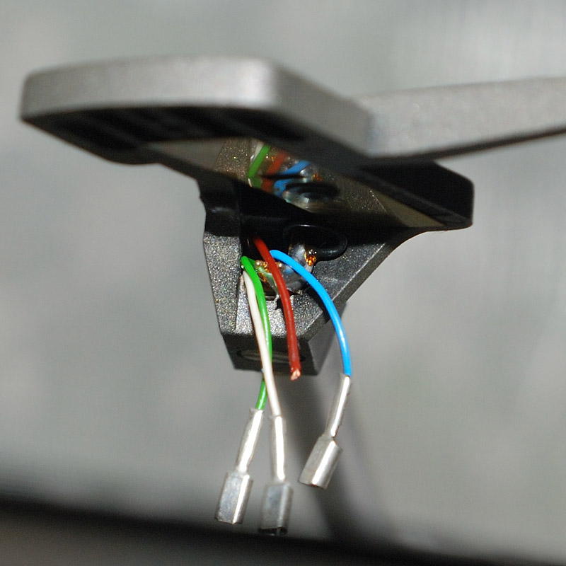

Czy ktoś wymieniał przewody w ramieniu? Trudne to? Da się gdzieś kupić od razu przewody z końcówkami do wkładki, czy kupuje się oddzielnie przewody i konektorki i trzeba je zacisnąć samemu?
P, bo w krótkim czasie, w zasadzie dzień po dniu, stałem się posiadaczem dwóch gramofonów "nie dla każdego" i akurat w CS 520 urwany jest jeden konektorek do podpięcia wkładki. Wydaje mi się, że jest już za krótki, żeby próbować mocować nowy konektor, a jeśli nawet, to skąd taki mały wziąć? Oczywiście automatyka też nie działa, ale to już inny temat, zresztą obczajony i w trakcie lektury (bo w 1237-A niestety też nieco szwankuje).

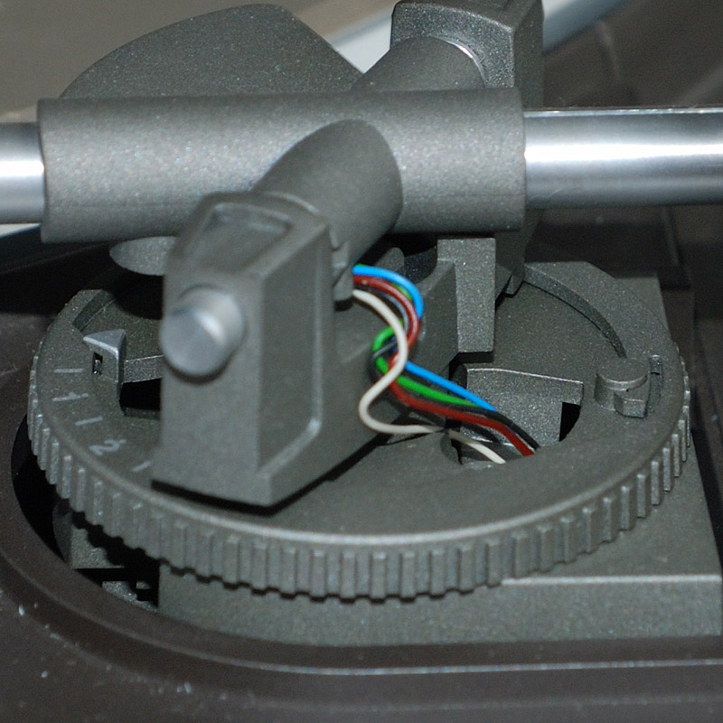

Na załączniku sytuacja z przewodem, a na drugim pokazane jak wychodzą z ramienia i chowają się pod obudowę..

Dolutuj do niego kawałek czerwonego cienkiego przewodu, załóż kawałek izolacji na to (koszulka termokurczliwa) i zakoń kabelek wtyczką/pinem. I po sprawie.

Ja BYM SPRAWDZIŁ CZY POD RAMIENIEM NIE MA "zapasu"kabla ( w tym przypadku kable na wierzchu), jęzeli tak to podciągnął bym ten czerwony i dolutował pin.

eenneell pisze:Ja BYM SPRAWDZIŁ CZY POD RAMIENIEM NIE MA "zapasu"kabla ( w tym przypadku kable na wierzchu), jęzeli tak to podciągnął bym ten czerwony i dolutował pin.
Najprostsze rozwiązania są najlepsze :D Fakt, muszę sprawdzić.
@ahaja - o takim rozwiązaniu też myślałem, trochę się tylko zastanawiałem, jak to wpływa na te wszystkie pojemności, oporności, tak ponoć ważne przy niskim sygnale z wkładki. No i dostęp tam, pod główkę ramienia, dość utrudniony.
A takiego małego pina da się dokupić w sklepach z częściami elektronicznymi? 3a bedzie znów go odwiedzić ;)

No to już chyba sam mogę sobie dać odpowiedź. Trudne. Zwłaszcza, jak się tego nigdy nie robiło i ma się średnie pojecie o budowie gramofonu. Ale po kolei.
Kupiłem dzisiaj konektorki, które co prawda wchodzą na styku wkładki, ale nie mają przekroju kołowego i są tak jakby ze dwa razy dłuższe niż te, które wystają z ramienia. Postanowiłem jednak spróbować, bo bardzo miałem ochotę sprawdzić, czy to ustrojstwo w ogóle gra. Ponieważ wystający z ramienia kawałek był bardzo krótki, poszedłem za radą i spróbowałem go wyciągnąć. Z trudem, bo z trudem (opór był spory), ale jakoś dało radę. Użyłem ściągacza do izolacji, który niestety zamiast ściągnąć izolację uciął kilka mm przewodu. Już wiedziałem, że trzeba będzie sztukować, ale dostęp trudny, więc żeby jakoś dojść z lutownicą pociągnąłem dalej. Znów trochę poszło, ale później zostało mi w ręku kolejne, tym razem ok. 20 mm przewodu. I d..a, już nie ma nawet jak dolutować. No więc wykombinowałem, że na pewno da się jakoś ściągnąć główkę ramienia. Popatrzyłem i od spodu jest śrubka. Dobre, tylko, że nie ma się jak do niej dostać, trzeba. obrócić ramię. Czyli, bez zdemontowania razem z łożyskami nie da rady. Lekturka Service Manuala od CS 530 - jakość obrazka fatalna, każą ściągać jakiś rękaw, którego nie mogę znaleźć, odczepić jakąś sprężynę - trudno dopatrzeć jaką, nie mówiąc o odlutowaniu przewodów od płytki ale z tego rezygnuję od razu uznając, że nie będzie to potrzebne (i nie było). Doczytuję i dopatruję, że trzeba wykręcić wkręt, więc robię to bez tych pozostałych wstępnych czynności. Ramię z podstawą wychodzi, trzyma go sprężyna, ale jakoś daje się je obrócić na tyle, by odkręcić główkę. Nawet udaje się dolutować kawałek cienkiego przewodu (nawet znalazłem czerwony :) ). A później, podczas przykręcania główki, co z niewiadomych powodów sprawiło więcej kłopotu, całość trzeba było bardziej przekręcić i jakimś cudem sprężyna się sama odczepiła, więc uznałem, że pora bliżej zapoznać się z konstrukcją tego Duala, ale o tym już będzie w innym wątku.
Reasumując, nauczka taka: przewód (przewody) w całości pewnie da się wymienić, ale trzeba najpierw rozebrać ramię, aby uwolnić rurkę, bo inaczej przepychanie - przeciąganie jest nie do wykonania. A żeby to zrobić, trzeba nauczyć się demontować ramię.

'Wyciąganie' kabelków to kiepski pomysł - są po to luźno prowadzone by ramię mogło swobodnie pracować. W szczególności tyczy się to lekkich/bardzo lekkich ramion a do takich należą dualowe.

ahaja pisze:Wyciąganie' kabelków to kiepski pomysł - są po to luźno prowadzone by ramię mogło swobodnie pracować.
"Wyciąganie" miało na celu głównie poprawę dostępu do krótkiej końcówki, przy której ciężko było, a w zasadzie w ogóle nie dawało się manipulować, nie mówiąc już o dojściu z lutownicą, z zamiarem wciągnięcia ich później z powrotem, w celu zapewnienia właśnie swobodnej pracy ramiona.

Lepiej jest zdemontować samą rurkę ramienia niż demontować oś ramienia...
zoombie
Posty: 1029
Rejestracja: 06 maja 2013, 21:36
Re: Wymiana przewodów do wkładki gramofonowej
Post autor: zoombie »
eenneell pisze:Lepiej jest zdemontować samą rurkę ramienia niż demontować oś ramienia...
A masz pomysł jak odkręcić znajdujące się od spodu rurki wkręty bez wyjęcia całości?
