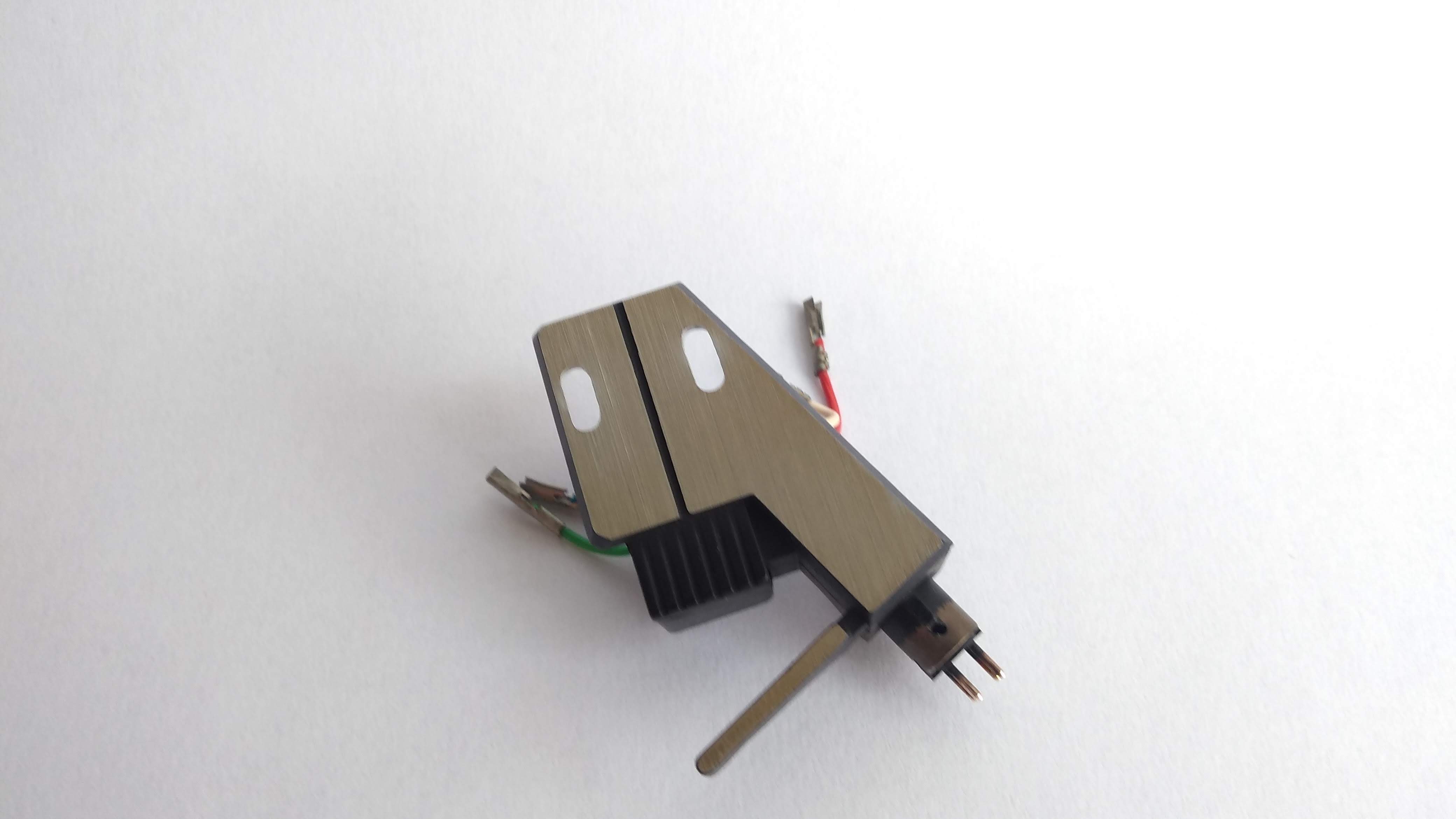

Czy do Philipsa 977 można dopasować nie orginalny headshell, pytam bo wkładka w orginalnym jest zamocowana pod kątem w stosunku do osi ramienia i nie wiem czy można to zmienić? Jeśli można to headshella o jakiej wadze szukać ?

Nie można. Pasują tylko Philipsowe. Własny patent.
Zrób zdjęcie. Jaka to wkładka?

Wkładka gp 412 mk II, chciałem jednak spróbować czegoś innego.

Skoro to wkładka Philips to nie powinna być obrócona względem osi koszyka.
Zresztą, trochę trudno mi to sobie wyobrazić biorąc pod uwagę jednopunktowy montaż (dlatego prosiłem o zdjęcie).
Jak chcesz zmienić wkładkę na coś nie ze stajni Philips to będziesz musiał albo zapolować na koszyk z fasolkami (rzadko się widuje) albo samemu sobie takie zrobić w obecnym koszyku, by móc regulować pozycję mocowania wkładki.

Nie jest obrócona względem osi koszyka, tylko względem osi przedłużenia ramienia. Możesz rozwinąć co to jest koszyk z fasolkami?
Posty: 16887
Re: Headshell do Philipsa 977
Podłużne dziurki na śrubki umożliwiające przesuwanie korpusu w płaszczyźnie horyzontalnej - konwencjonalnie S-N :), a W-E nie. Bean hole, po polsku the fasolky.
Czyli tak jak powinno być. Czemu uważasz że nie?
Koszyk Philipsa przerobiony ze stałego mocowania na regulowane (fasolki).

Właśnie, chcę spróbować innych wkładek. Dzięki kinky za pomysł.
Fajnie byłoby znaleźć drugi koszyk i przerobić, a jeden zostawić w wersji oryginalnej, wszystkie wkładki Philipsa serii GP4xx/5xx można wtedy zmieniać bez ustawiania, pasują P&P.

Zgadzam się z Tobą, niestety nie widziałem oferty sprzedaży koszyka od Philipsa.

Same fasolki wystarczą? Tam wygląda że się specjalnie wkładki nie wypchnie do tyłu bo zawadzi.

Jest ciasno, ale da się :) Plecy można wyciąć, żeby nie blokowały.
