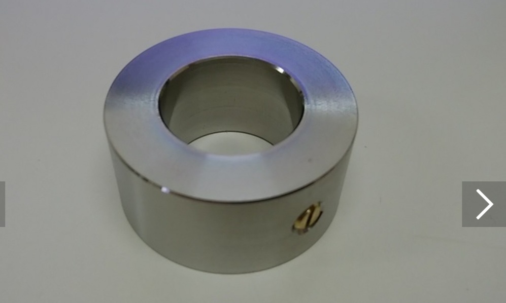

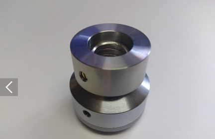

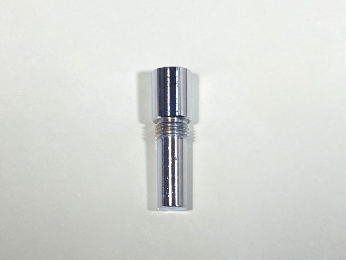

Cannon
- Posty: 54
- Rejestracja: 23 sty 2023, 17:13
Re: Pioneer PL30L II i wymiana wkładki
Za mały ten wkręcany trzpień,bedzie potrzebny taka obrączka ze zdjecia.
- Posty: 45656
Sam dorabiałeś Cannon czy to taki zbiorek od "dawców"?
Cannon
- Posty: 54
Nie do końca.Gramofony często sa z dwoma opcjami dociązenia ramienia.Klient kupuje swoją opcje reszta zostaje" na magazynie"
Pl-70 czesto tez mają podwojną opcje. Tylko o większej wadze-ramię dłuższe.
