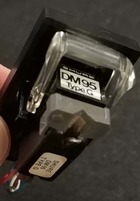

1. Czy ta wkładka Shure DM95 type G będzie działała tylko w Dualu ? Ma mocowanie 1/2" ale jak o niej czytam to wszędzie piszą, że to Dualowska wkładka a chciałem ją zamontować w Luxmanie.

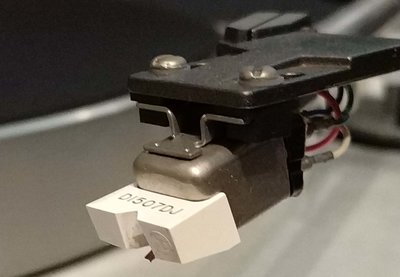

2. Pickering V15. Tutaj chciałbym potwierdzić czy to faktycznie ta wkładka bo nie mam na niej żadnych oznaczeń i jedynie po igle doszedłem do wniosku że to może być ona.
Jaka jest różnica między Pickeringiem V15 a XV15?

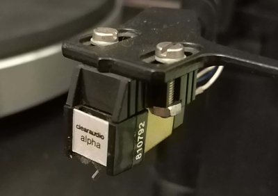

3. clearaudio alpha - napisane jak byk, nie mogę znaleźć info o niej bo wyskakuje głównie aurum w drewnie... Może ktoś może napisać coś więcej o niej.
Jeśli ma uszy na 1/2'' to możesz ją sobie przełożyć.
Tak, to Pickering V15 / Stanton 500.
jjw89 pisze: ↑
12 lip 2018, 14:15
Zupełnie inny model. Igły niekompatybilne. V15 to MM, a XV-15 to MI.
A masz jakieś konkretne pytanie?

Tak czy siak, na podstawie tego co widać tutaj to zostawiłbym sobie albo Shure DM95G (Dualowska wersja Shure M95) albo starą Clearaudio.
Ale posłuchać warto każdej ;) Może coś lepiej podpasi.

Tak, zdaję sobie sprawę z tego że indywidualny odbiór i odsłuch da mi więcej. Problem tylko w tym że w Shure poszła igła :) a V15 gra ale trzeszczy na wokalach, tak jakby radio traciło zasięg. Nie wiem czy to też kwestia igły czy wkładka umiera.
Pickering ma teraz DJską igłę DI507DJ i z tego co doczytałem to potrzebuje dosyć dużego nacisku. Teraz mam ustawione 2g.
Czy to trzeszczenie na wysokich partiach wokali może być spowodowane za małym dociskiem?

Do Pickeringa narazie odpuszczam i poprubuje z większym naciskiem, może szumienie zniknie

Na pewno przestanie:) co do pickeringa to nie mam porównania z shurem ale moim zdaniem gra całkiem spoko. Co do igły do V 15 możesz jeszcze kupić igłę od stantona 500(z tego co mi wiadomo wkładki są tożsame, igły na pewno pasują) np d 5100e (kosztuje ok 75 zł) ale to eliptyk grający raczej na dużym nacisku (u mnie 3 g) ewentualnie d71ee z northern (ok 100 zł) nacisk 0,75-1,5g

Zwiększyłem nacisk na 3g w Pickeringu z D1507DJ (już sam nie wiem czy to DI507DJ czy D1507DJ) i faktycznie przestała trzeszczeć na wokalach, bas się fajnie wypełnił, zdecydowanie poprawiła się jakość nagrań, wszystko jest wyraźniejsze ale nie wyostrzone. :dance: :dance: :dance:

przeczytałem wątek o Shure M95 i zamówię igłę eliptyczna z wamatu.
Hola hola tylko nie popełnij tu błędu. Do tej swojej wkładki musisz kupić igły pasujące do Shure M75 a nie Shure M95.
Dzieki @olsza84. Drugi raz poprawiłeś ten sam błąd. Tym razem już zapamiętam ;) (Wojtek może też :P )
To teraz się zastanawiam, skoro DM95 jest odpowiednikiem M75, czy nie zainwestować w Shura M44G i później przejść na eliptyczna igle. Brzmienie DM95 podobało mi się z Dualem, Pickering gra też przyjemnie ale szkoda płyt z tym dociskiem... Niekończąca się opowieść...
Wkładka nie "umiera". Jak ginie to masz w zamian głuchą ciszę, na jednym lub dwóch kanałach.
Tak więc jeśli już to tylko wpływ igły.
To jest w tej chwili najlepsza opcja z łatwo dostępnych.

Tak. Mi się zawsze myli ten DM95G z M95G-LM (faktyczna M95 w wersji Dualowskiej) ;)
M75 i M95 mają inne oprawki igieł - po tym też można poznać.
A czym ta strategia jest podyktowana?
M44G to stary model, choć nadal produkowany.
Ta sama liga co Twój Pickering V15 (i Stanton 500, bo to to samo).
Shure M75 i M91 to następna generacja. Po nich była M95. Itd.

Zmień igłę i po temacie. Tania sprawa. Dyskotekowego sferyka zostawisz sobie do gorszych płyt ;)
