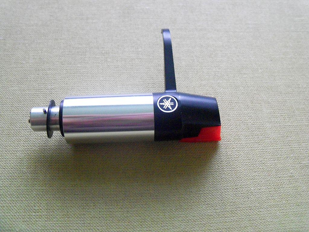

Tak zrobiłem!
Z czystej ciekawości :idea:
To jeszcze dołącze zdjęcie zanim "wszysiko zniknie w archiwach a...o)
żeby wiadomo było o czym tu rozmawiamy :)

AT 71- taki news :!:
Posty: 44798
Headshell "Yamaha" zintegrowany z wkładką AT
No to o niewiele się pomyliłem :) Obczaj ten wpis, jak i wątek :)

Już "obczaiłem" :) te wpisy- nie jest źle :) , ale dobrze też nie ;)
to jest:
YAMAHA : CGS 6600
czy poza tym. że AT 71 jest "zamiennikiem" (jakby) to coś więcej Tobie wiadomo w tej materii :?: :oops:
Takie proste porównanie do np Shura M75 etc - jako wzorca ;)

eenneell pisze:YAMAHA : CGS 6600
Fajnie że się to wywiedziałeś. To rozwiązuje tajemnicę :)
eenneell pisze:czy poza tym. że AT 71 jest "zamiennikiem" (jakby)
Inaczej. Igła Yamaha CG-6600 do tego patentu to "zakamuflowana" igła od AT-71, ze szlifem sferycznym. Ten sam produkt.
Można dostać igłę AT-71 z szlifem eliptycznym, polepszając oryginalny układ.
AT-70/71 plasuje się gdzieś pomiędzy bardziej współczesnymi AT-91 i AT-95.
