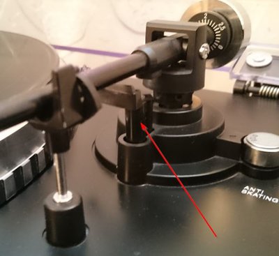

Kupiłem teściom taki oto gramofon:
http://allegro.pl/sanyo-plus-q40-full-a ... ml#thumb/1
Super maszyna!!! (dlaczego ja mam manula???) Gra całkiem fajnie ale ramię za szybko opada. Wręc wali i nawet potrafi jeszcze podskoczyć :D Jestem akurat na weekend u teściów w Warszawie...nie mam pojęcia jak się te smary wymienia i nie mam żadnych smarów :) Ktoś coś? Może mnie jakiś warszawiak chce do domu zaprosić i pomóc z tym smarem? Dante akurat ma zdecydowanie ważniejsze sprawy na głowie, ale napisał, że:
"Na stanie został mi tylko jeden smar, CX 80 i nie wiem, czy on nie będzie za słaby. Chociaż tam średnica tulei jest niewielka a dostaniesz go w castoramie. Nawet jeśli nie spowolni do prawidłowego opadania, to będzie nieco wolniej. "

Czy to się jakoś wyciąga i tam się ten smar zapodaje?? Nie chce wyjść ale tam jest śrubka od góry - trza wykręcić i wtedy wyjdzie?
Czy może od dołu się do tego dobiera...??

klin pisze: Może mnie jakiś warszawiak chce do domu zaprosić i pomóc z tym smarem?
Klin, mam na stanie oleje silikonowe 100k CST i 300k CST. Jestem w weekend w Warszawie, więc jeśli dowiesz się co, jak i czym smarować to możemy się jakoś umówić.

Dragant pisze: Klin, mam na stanie oleje silikonowe 100k CST i 300k CST. Jestem w weekend w Warszawie, więc jeśli dowiesz się co, jak i czym smarować to możemy się jakoś umówić.
Dzięki! Tylko, że Dante wspominał o CX-80 a on ma aż 800K z tego co rozumiem. Czyli chyba większa lepkość jest mi potrzebna.

klin pisze: Czyli chyba większa lepkość jest mi potrzebna.
Niestety nie wiem jaką lepkość ma CX-80 :? W razie potrzeby, na Bitwy Warszawskiej jest sklep modelarski, gdzie mają całą gamę olejów silikonowych w lepkościach do 1,5 mln CST jeśli dobrze pamiętam.
W każdym razie - możesz śmiało pisać priv, to się dogadamy jeśli na coś Ci się przydam ;)
