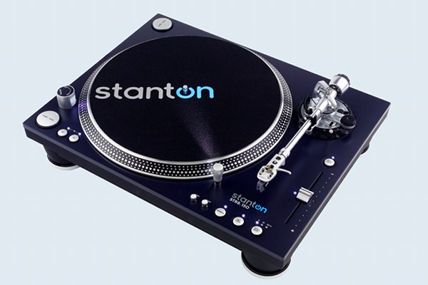

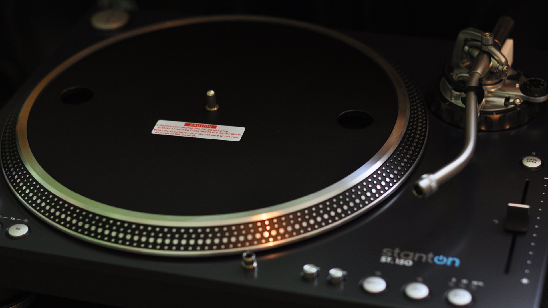

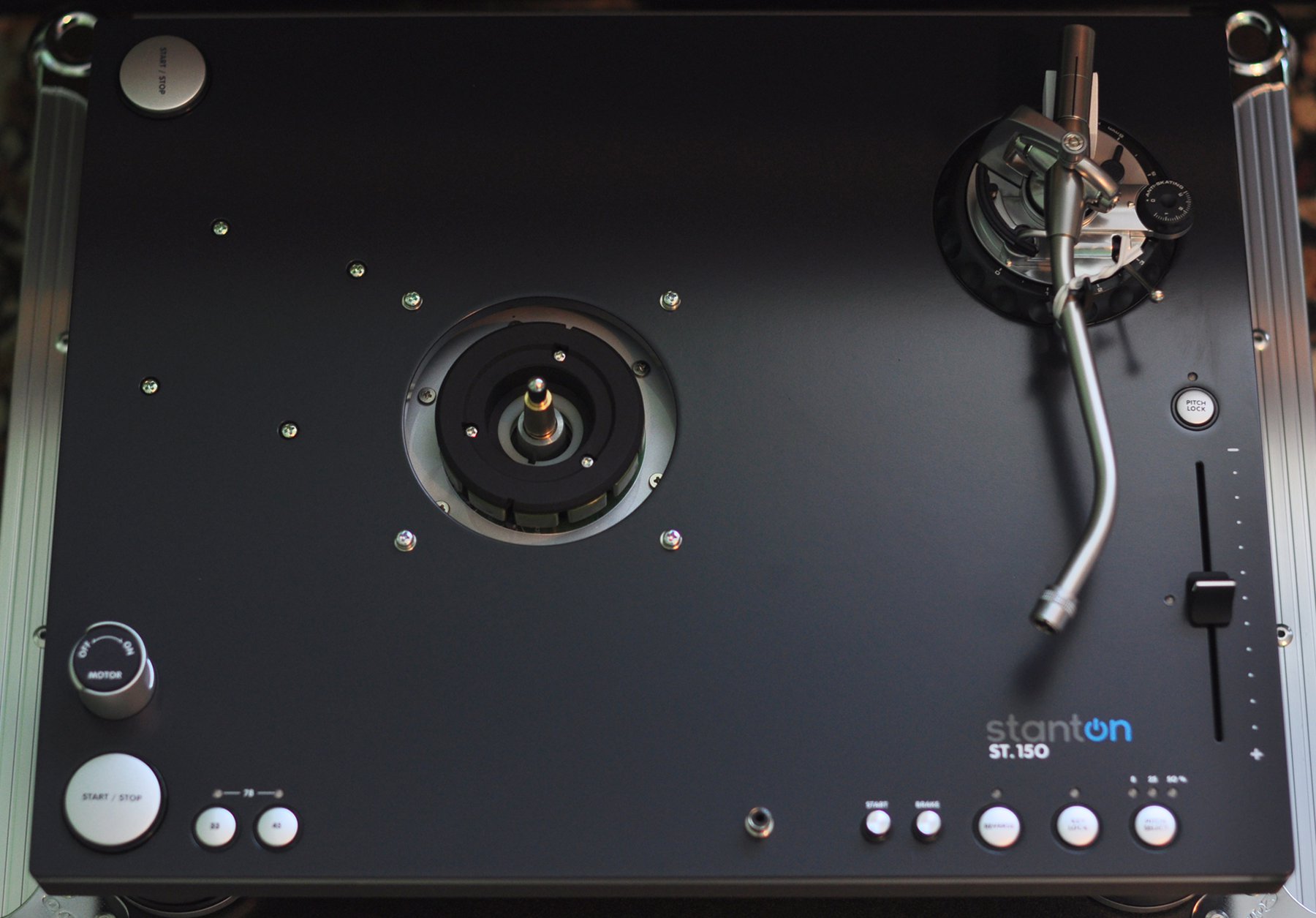

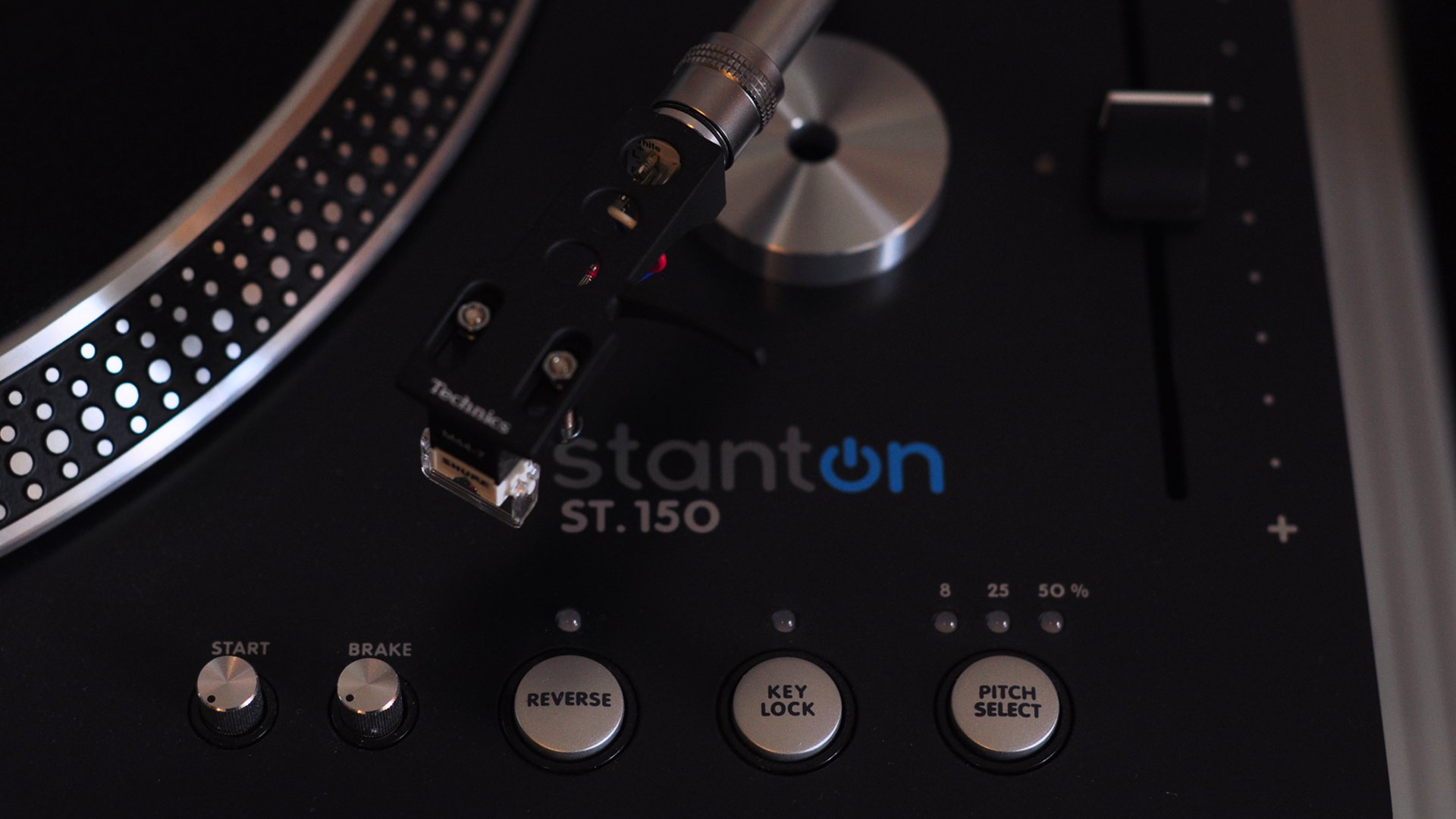

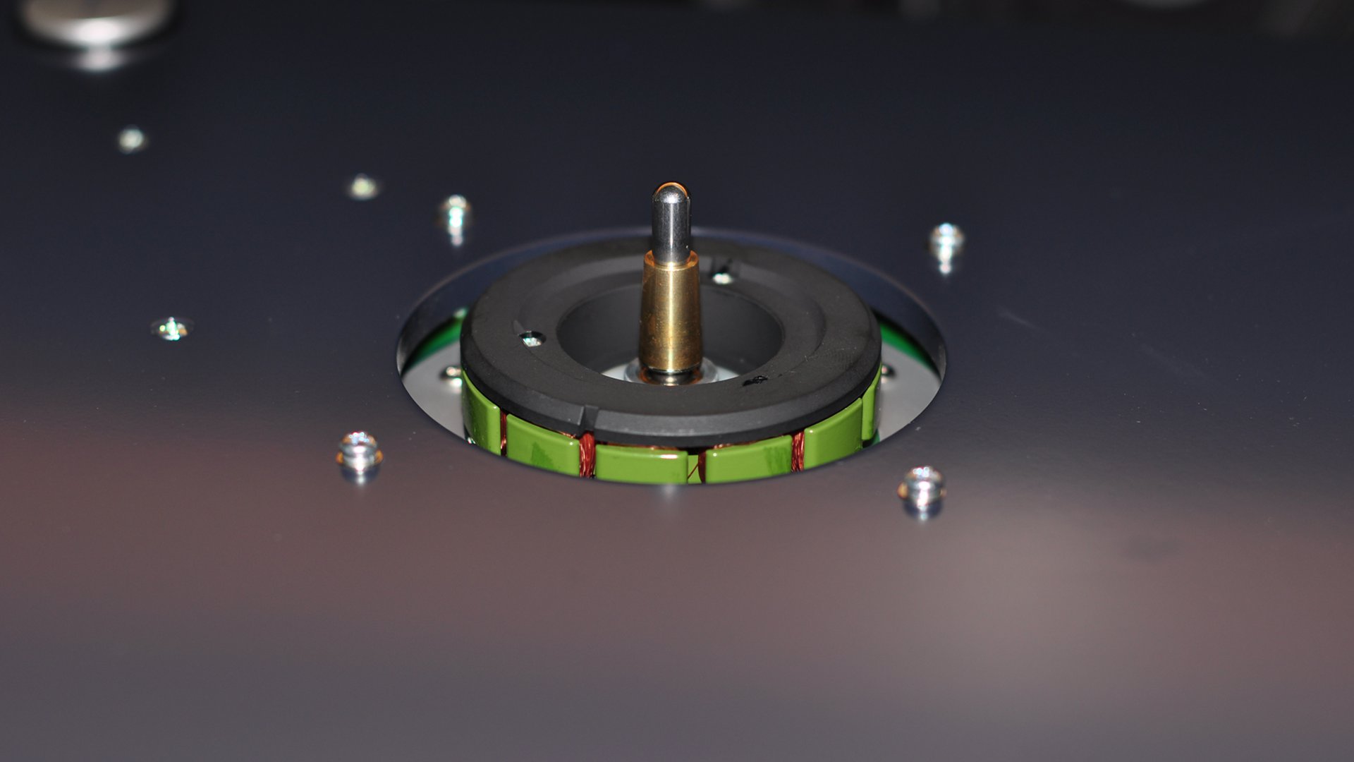

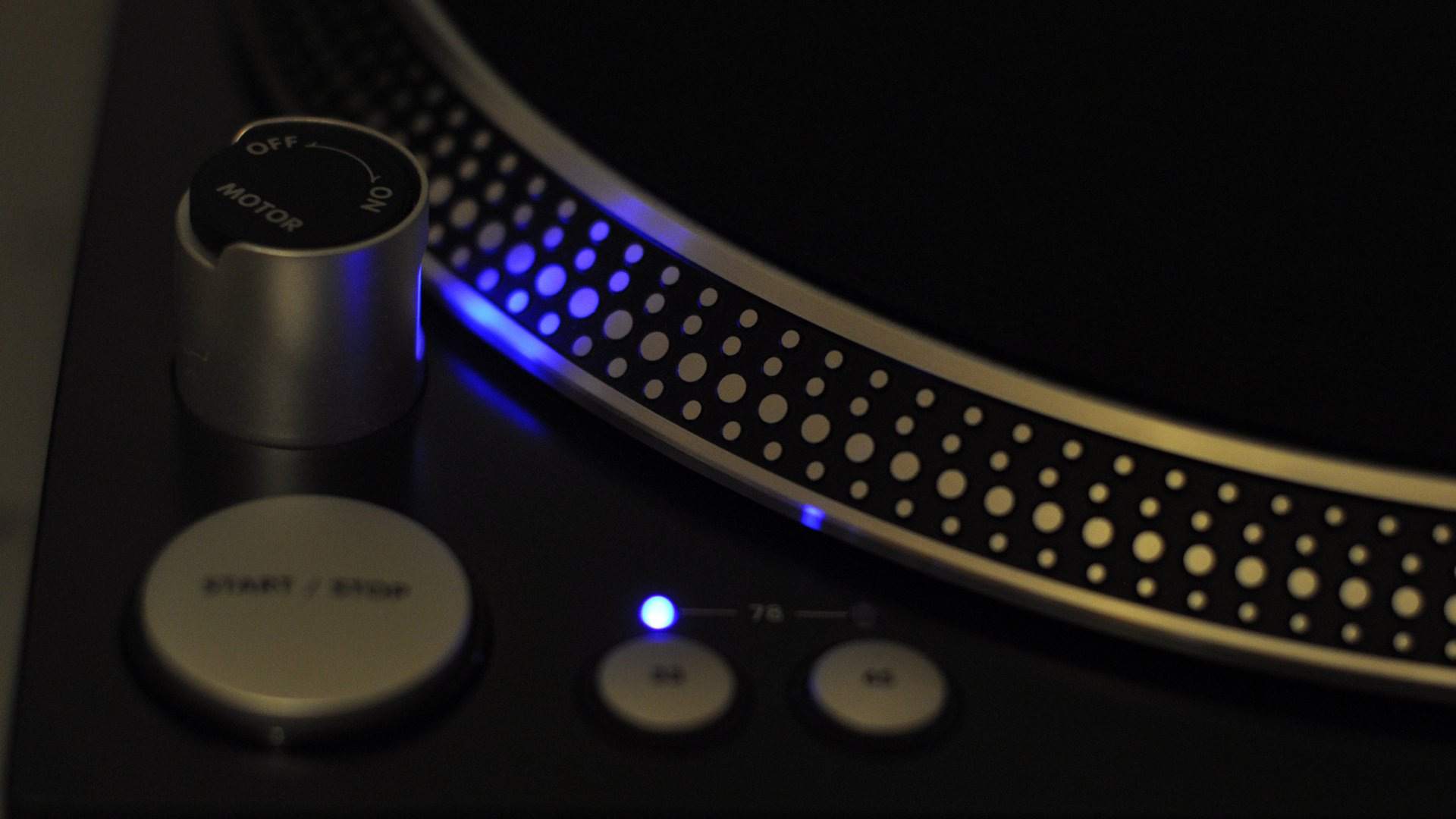

Tak jak się wcześniej odgrażałem - zakładam temat o Stantonie ST.150 ;)
Wątek ma charakter ogólny, możemy tu roztrząsać wady i zalety tego modelu (i podobnych) czy na przykład dyskutować o wyższości tego gramofonu nad innymi 8-)
(na obrazku model STR8.150 z prostym ramieniem, model ST.150 ma ramię w kształcie litery 'S')
Stanton ST.150
to gramofon z napędem bezpośrednim, produkowany przez amerykańską firmę Stanton Magnetics. Ów firma z Florydy zajmuje się produkcją właśnie gramofonów, wkładek magnetycznych, mikserów, odtwarzaczy CD i innych narzędzi dla DJ-ów, jak choćby Final Scratch. Niestety jak większość producentów, Stanton przeniósł produkcję gramofonów do Chin. Byłem zdziwiony widząc z tyłu napis 'Made in China' (spotyka się też 'Made in Taiwan'), wszak wygląda bardzo porządnie i solidnie. Widać małe, zgrabne chińskie rączki osiągnęły mistrzostwo w tym fachu ;)
Stanton ST.150 zrobiony został na wzór legendarnego Technicsa SL-1200 z myślą o DJ-ach. Ale znakomicie nadaje się do zwykłego odsłuchu płyt winylowych. W końcu gramofony Technicsa służyły właśnie do odtwarzania czarnych płyt, a nie skreczowania. Dopiero pewnego pięknego dnia pod koniec lat osiemdziesiątych, jakiś czarny hultaj użył gramofonu niezgodnie z jego przeznaczeniem i tak powstał scratch i cały turntablizm ;)
Z urządzenia służącego tylko do odtwarzania muzyki zrobił się prawdziwy instrument. Jednakowoż w dalszym ciągu mam mieszane uczucia widząc DJ-a drapiącego piękne, czarne płyty. Powiem więcej, takie niszczenie płyt i gramofonów należałoby określać mianem profanacji :P
Stanton ST.150 - ważniejsze cechy:
  • masywna, stalowa konstrukcja (waga gramofonu z talerzem - ok. 18 kg, wg danych producenta - 16,4 kg)
  • bardzo stabilne, ogumowane nóżki dopasowujące się do podłoża
  • 16 polowy, 3 fazowy, bezszczotkowy silnik z siłą ciągu ponad 4,5 kg/cm
  • odlewany z aluminium talerz o średnicy 332 mm
  • zniekształcenia (nierównomierności) i kołysanie dźwięku poniżej 0,1% (średnia ważona przy 33⅓ r.p.m.)
  • stosunek sygnału do szumu (S/N ratio) nie mniej niż 60dB (DIN-B)
  • separacja kanałów nie mniej niż 15dB
  • pasmo przenoszenia 20Hz - 20kHz (dane producenta dot. dołączonej wkładki lub zintegrowanego przedwzmacniacza?)
  • kontrola prędkości (pitch) w zakresach 8, 25 i 50%
  • Pitch Lock (Quartz Lock) - pitch zablokowany na 0%
  • trzy prędkości (33⅓, 45 i 78 obr./min.)
  • elektroniczny hamulec
  • regulowana prędkość startu i stopu talerza (od 0,2 s do 6 sekund)
  • odtwarzanie do tyłu (Reverse Play)
  • możliwość wyłączenia silnika bez odcinania zasilania (motor off)
  • wbudowany przedwzmacniacz gramofonowy
  • brak wejść / wyjść USB i MIDI

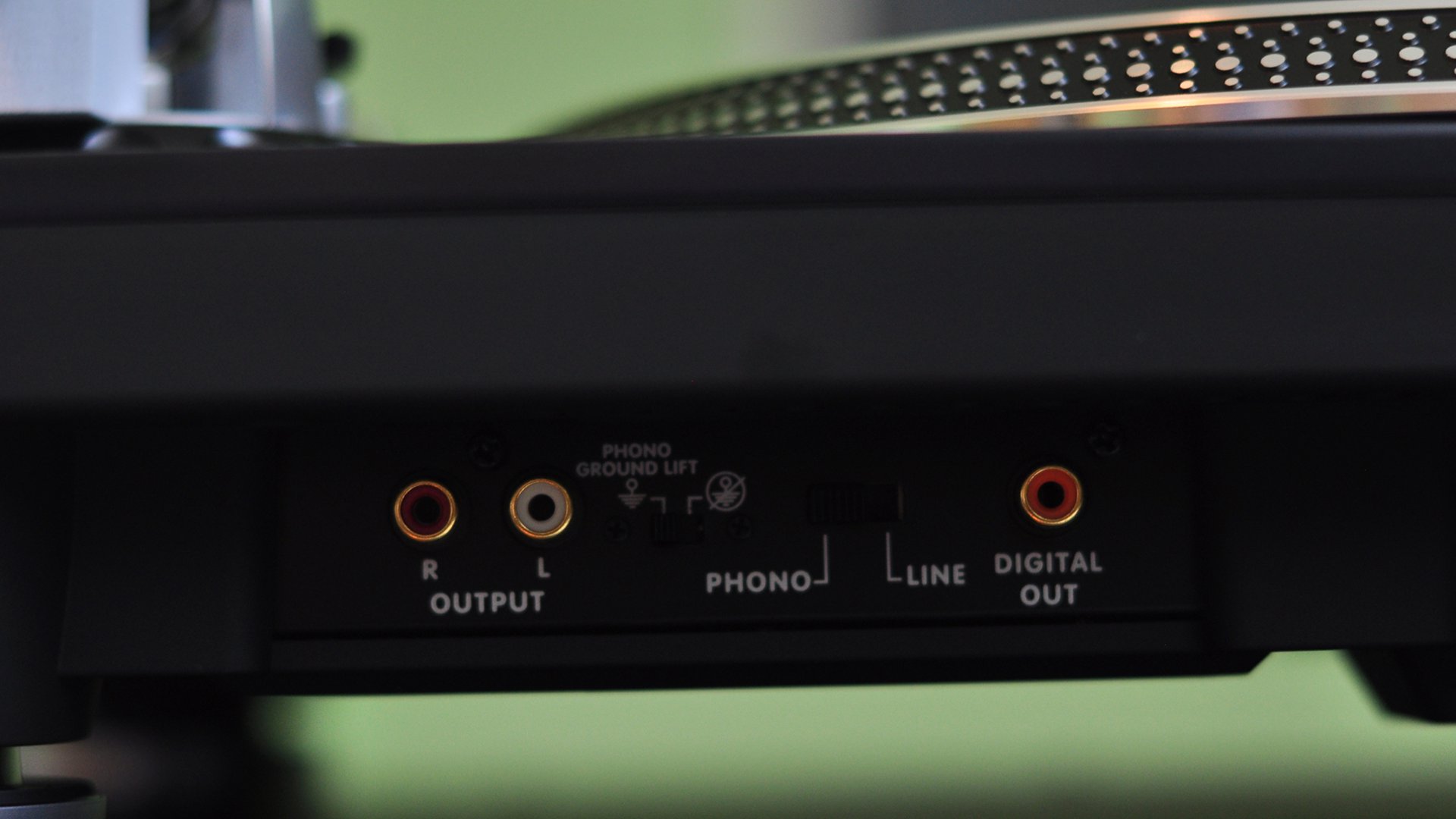

  • wyjście cyfrowe (S/PDIF) i analogowe (złącze RCA - znane też jako cinch)
  • stabilne ramię z zawieszeniem kardanowym o efektywnej długości 230 mm
  • zalecana waga wkładki z headshellem: 13-18g
  • max. siła nacisku na igłę: 5g
  • regulowana wysokość ramienia, regulowany anti-skating (0 g – 3 g)
  • zdejmowalna / wymienialna lampka z diodą LED zasilana przez gniazdo cinch
  • zasilanie: AC 230V, 50Hz
  • pobór mocy: 14W
  • headshell z wkładką (Stanton 680HP), filcowa slipmata, kable (RCA, zasilający) i aluminiowy krążek na single 7" w komplecie
  • cena detaliczna za nowy model: od ok. 1800 do 2000 zł
  • produkowany w: Tajwan / Chiny
Reasumując, całkiem niezły to gramofon. Cena również jest atrakcyjna.
Jednak czekam na Waszą druzgocącą krytykę i wygarnięcie wszelkich niedoskonałości jakie ma ten gramofon :)
Adieu! :twisted:

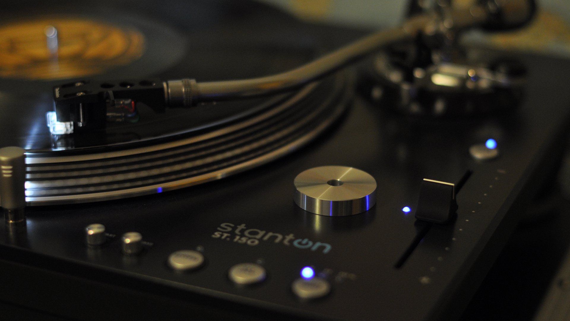

Stanton w akcji
Stanton w akcji

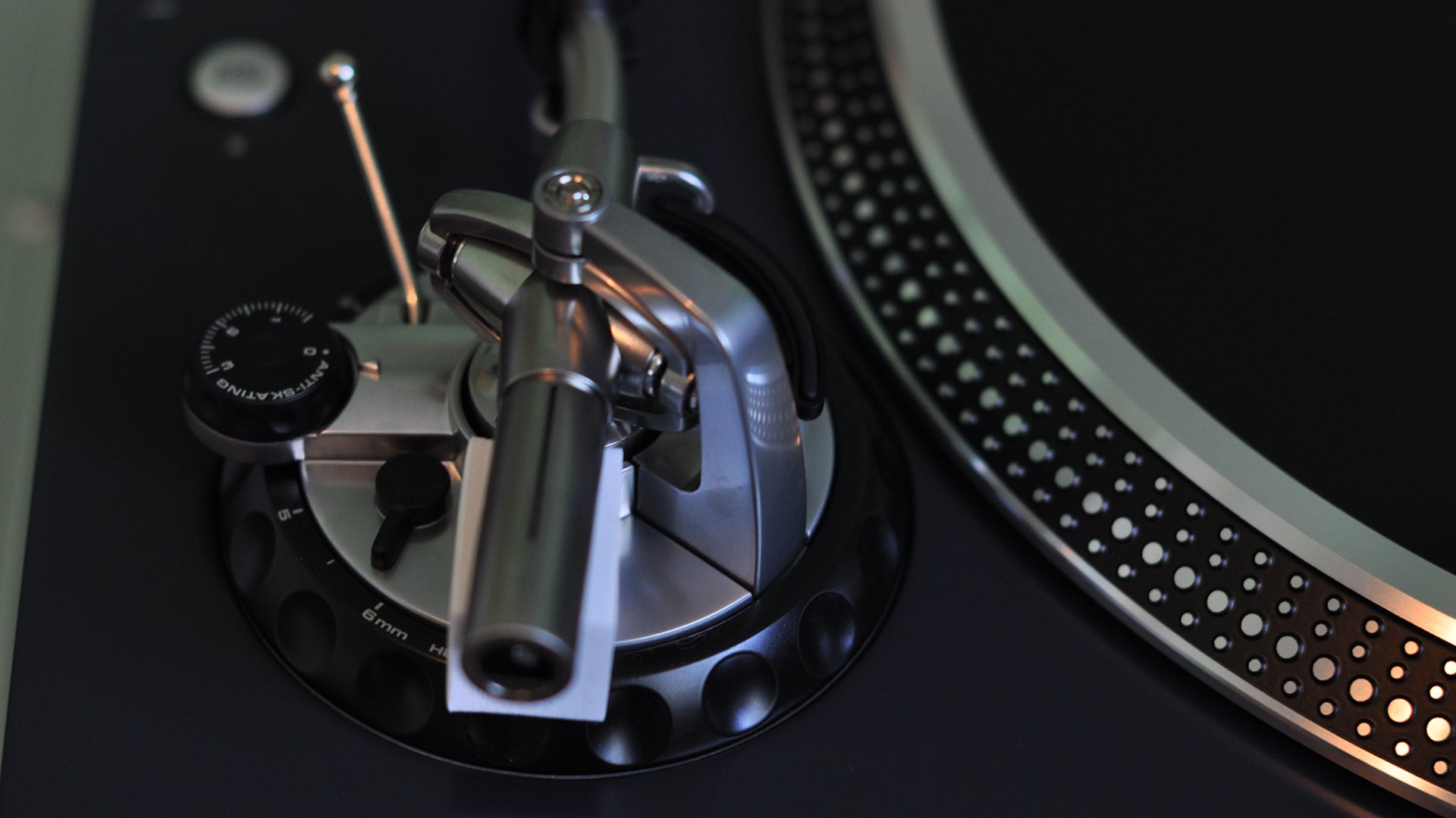

Stanton ST.150 - ustawienie wysokości ramienia i anti-skatingu

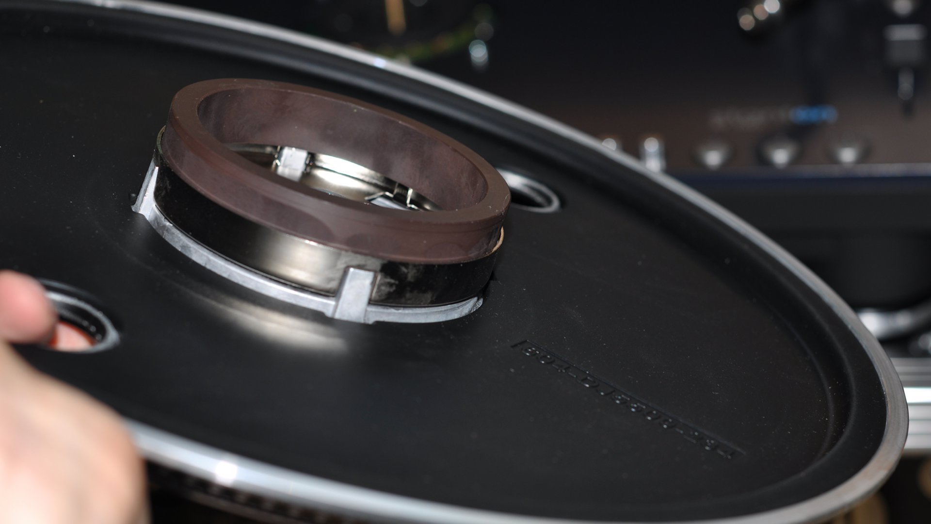

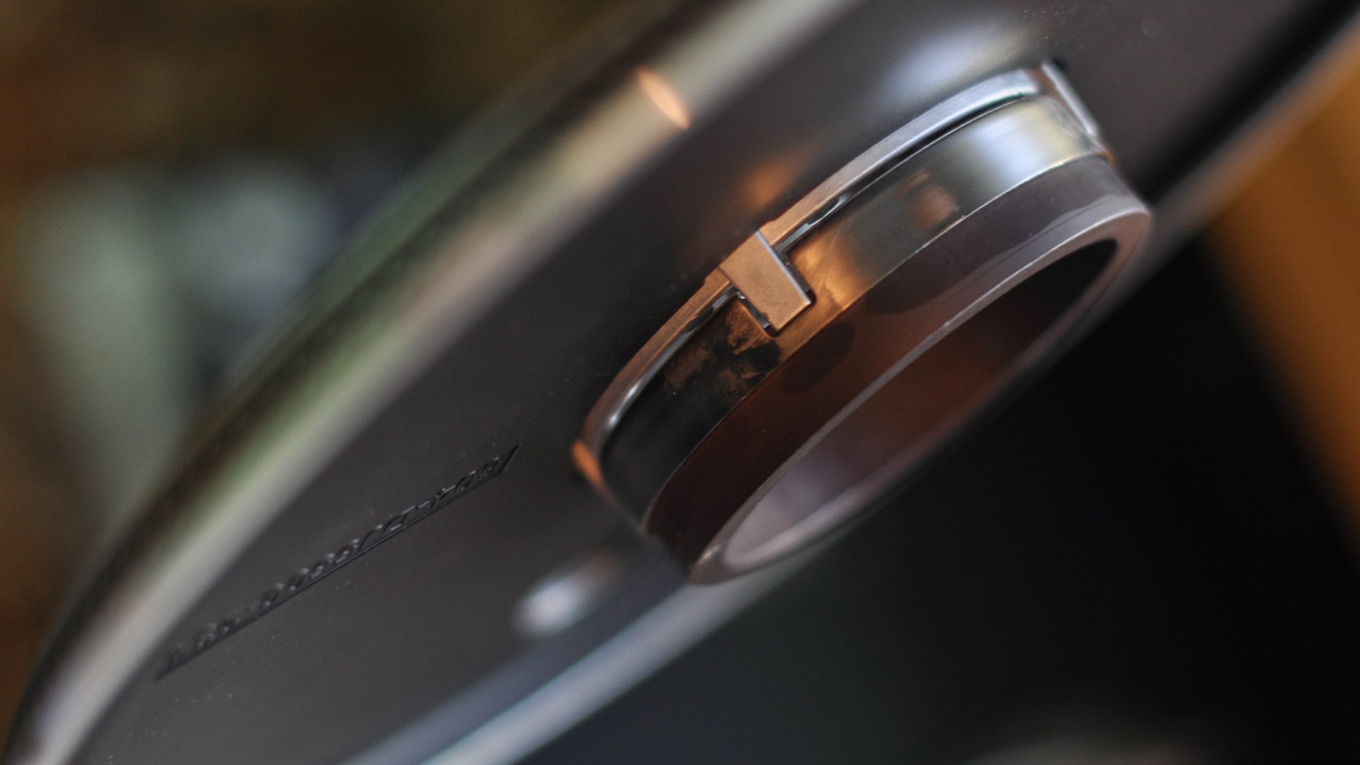

Stanton ST.150 - detal nr 2
Stanton ST.150 - detal nr 1

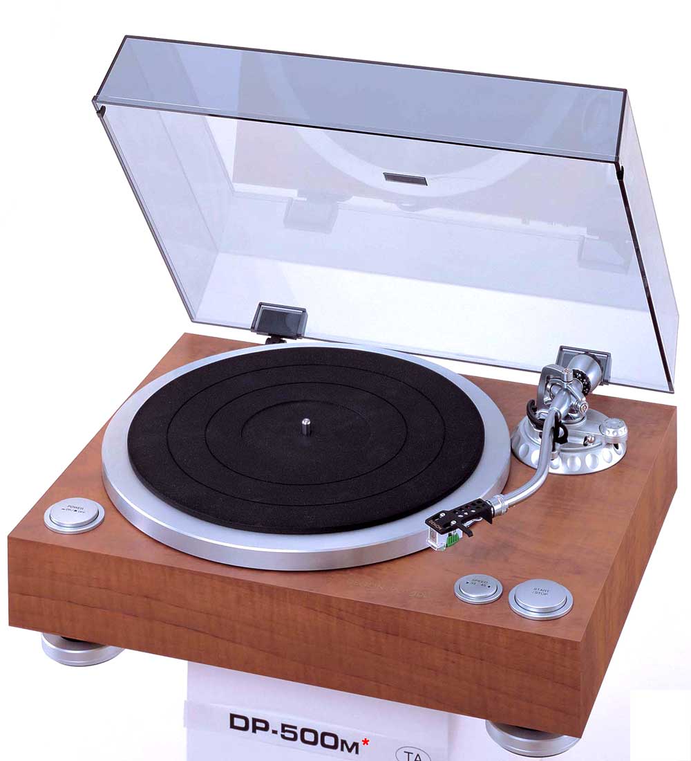

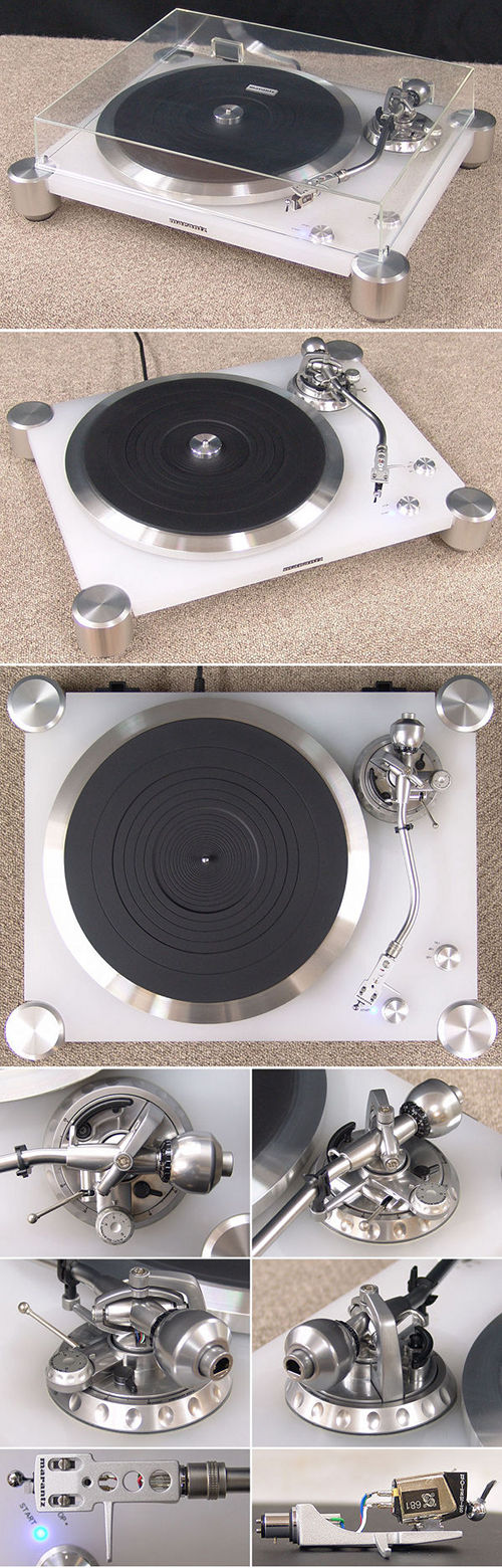

Znalazłem w sieci dane o jakiejś platformie "super OEM", czyli gramofonach bardzo podobnych do Stantona ST.150 - podejrzewam, że mają te same części, tylko inne wykończenie i funkcje (jak np. zakres pitch) oraz wyposażenie (inne wkładki albo ich brak, slipmaty, etc). Normalnie prawdziwy atak klonów...
Denon DP-500M
Marantz TT8001
American Audio HTD 4.5
Citronic PD-45/45mk2
Synq XTRM1
Akiyama Acura DJ-4000
Reloop RP6000MK5
Ominitronic DD5250
Kam DDX5000
BST PRO-PR4.5
Koolsound TDJ-04
Najbardziej zastanawiają mnie ten Denon i Marantz. Ramię niemal identyczne i chyba ten sam silnik (4,4 - 4,7 kg/cm). Tylko brak funkcji typowych dla DJ.
Może wiecie coś więcej w tej kwestii? :)

Sindsoron pisze:Denon, sony i marantz robili z tego co wiem na częściach technicsa ;p
Tego nie wiem. I o jakich częściach mówisz? Sądzę, że w tym Denonie DP-500M i Marantzu TT8001 są te same chińskie części co w Stantonie ;)
Chyba wszystkie japońskie koncerny produkują obecnie w Chinach. I nie widzę w tym nic złego, póki te produkty są dobrej jakości.
Po zakończeniu produkcji Technicsa może być słabo z oryginalnymi częściami. Zostaną tylko chińskie zamienniki. No i jeszcze ta cena - za nowego Technicsa SL-1200 można kupić ze dwa (albo i trzy) nowe Stantony ST.150 - podobnie z częściami. Chyba wolałbym kupić jakiegoś klona, a za resztę co nieco płyt winylowych, ew. jakąś porządną wkładkę ;p
Ciekawe tylko, dlaczego Stanton jest najdroższy z tych OEM-ów? Bo jest najcięższy? ;p Taka kupa stali musi trochę kosztować. Zapytam w skupie złomu ile mi dadzą za niego ;)

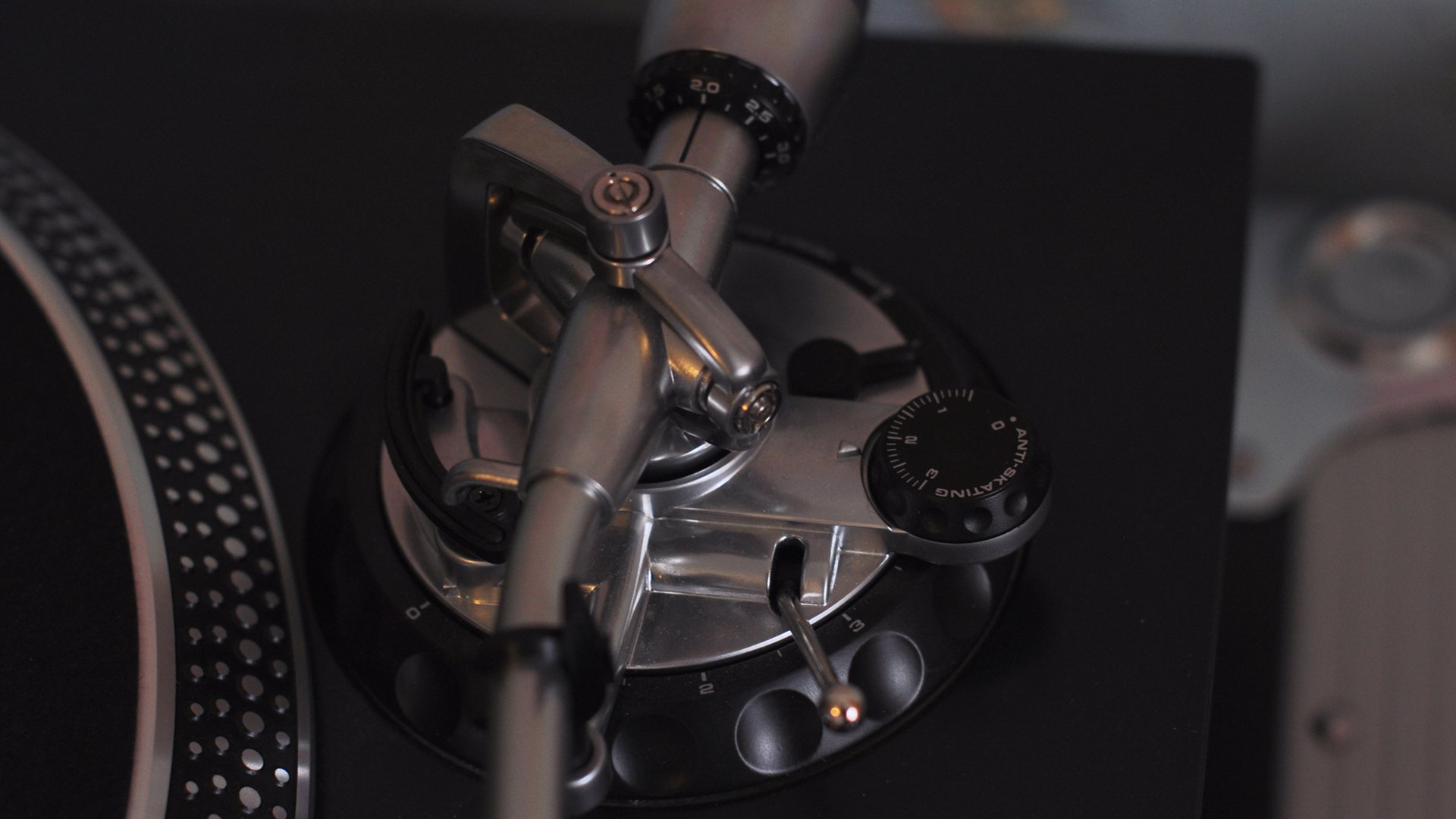

bo ono jest tylko podobne do tego z SL-1200 :3 jest mniej precyzyjnie wykonane, z gorszych materiałów itd...

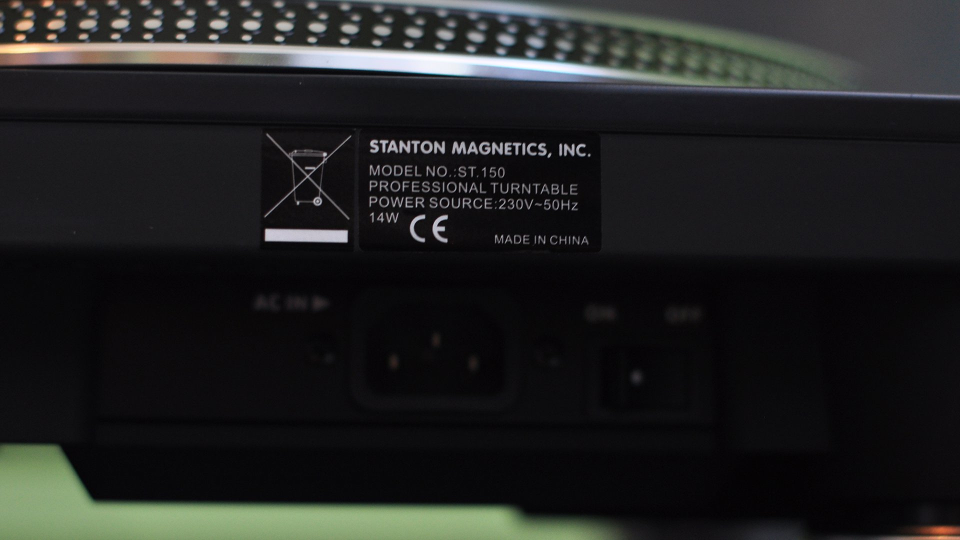

motown pisze:Stanton ST.150 - ważniejsze cechy:
Uwaga na przyszłość. Zdaję sobie sprawę, że po prostu przekleiłeś wywieszkę, którą przyszykował dystrybutor, ale jak mówimy o samym gramofonie to nie warto podawać danych technicznych związanych tylko i wyłącznie z wkładką zamontowaną na ramieniu :)
Chodzi tu o pasmo przenoszenia, separację kanałów czy balans międzykanałowy.

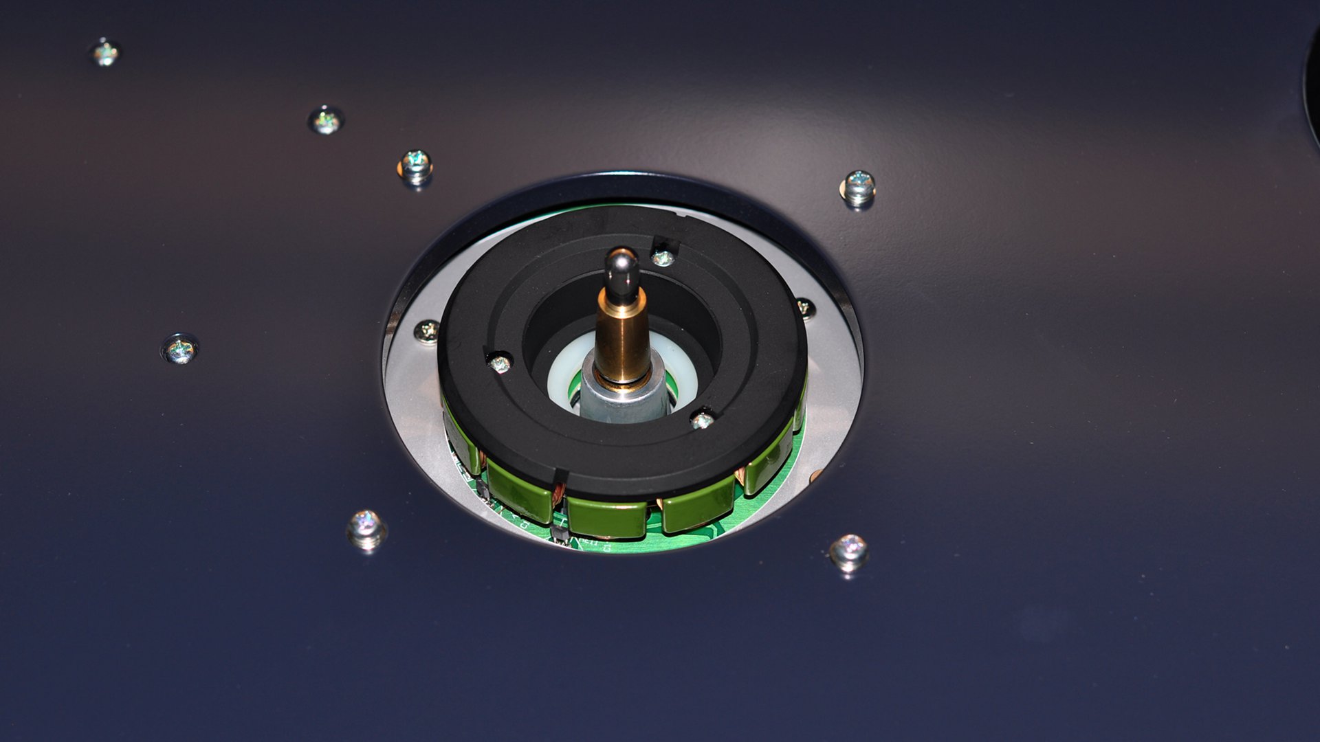

Gramofon ten waży tyle ile waży nie dlatego, że ma super ciężki napęd, bardzo ciężki talerz, itp. potencjalnie ważne rzeczy dla gramofonu.
Ma po prostu ciężką obudowę. Sam panel czołowy jest ponoć gruby na pół centymetra.
Jednakże nie był to bezsensowny ruch. Otóż cały ten manewr zaowocował obniżeniem poziomu rumble/rezonansu względem oryginalnego projektu.
Mimo to, poziom rumble jest nadal dość wysoki jak na tego typu sprzęt.
To jest kwestia inżynierii i zarazem jedna z głównych bolączek napędów bezpośrednich.

Otóż platforma produkcyjna została ochrzczona "Super OEM" ze względu na ilość sprzętu, który powstał na bazie projektu "ojcowskiego".
Modelem ojcowskim, a zarazem właściwym dzieckiem faktycznego producenta jest ten sprzęt: http://www.hanpin.com.tw/Products/02_DJ-5500.html
Tajwańska firma Hanpin, produkująca m.in. tanie gramofony (od paskowych po bezpośrednie). Jak się spojrzy na ich pozostały sprzęt to myślę, że znalazłoby się więcej "podobnych" konstrukcji do współczesnych DJskich gramofonów.
Sindsoron pisze:ale np. Denon, sony i marantz robili z tego co wiem na częściach technicsa ;p
Tak, jak jeszcze prowadzili swoją własną produkcję gramofonów DJ. Jednakże nie było to zbyt dobre posunięcie z ich strony gdyż ich głównym konkurentem na tym polu był właśnie Technics, który miał w garści patenty. Krótko mówiąc, gramofony te nie były długo produkowane, zbyt wiele się ich nie sprzedało i dlatego też za bardzo się ich nie widzi, nawet na rynku wtórnym.
motown pisze:Sądzę, że w tym Denonie DP-500M i Marantzu TT8001 są te same chińskie części co w Stantonie ;)
W przypadku tych trzech modeli tak, gdyż wszystkie bazują na tym samym gramofonie :)

Dorzucam kilka zdjęć mojego drugiego Stantona ST.150
Mam ochotę go rozkręcić i zobaczyć czy jakość podzespołów jest faktycznie tak zła jak mówicie :)
Jednak tymczasem rozkoszuję się muzyką i nie czuję żadnych niedociągnięć, wad projektowych czy chińskiej tandety. Wręcz przeciwnie - pięknie gra ;]
I w dalszym ciągu szukam testów, recenzji i porównań Stantona ST.150 z innymi gramofonami - tak z czystej ciekawości. No dobra, chcę wiedzieć czy wasze marudzenie i krytyka mają podstawy :P
Jeśli coś macie, nie wahajcie się tego użyć.
Wyjęty z pudełka Stanton ST.150
Jeszcze bez slipmaty, lampki i headshella
Stanton bez talerza
Stanton bez talerza
Na tym kładzie się talerz ;)
Kawałek styropianu 'zabezpiecza' ramię

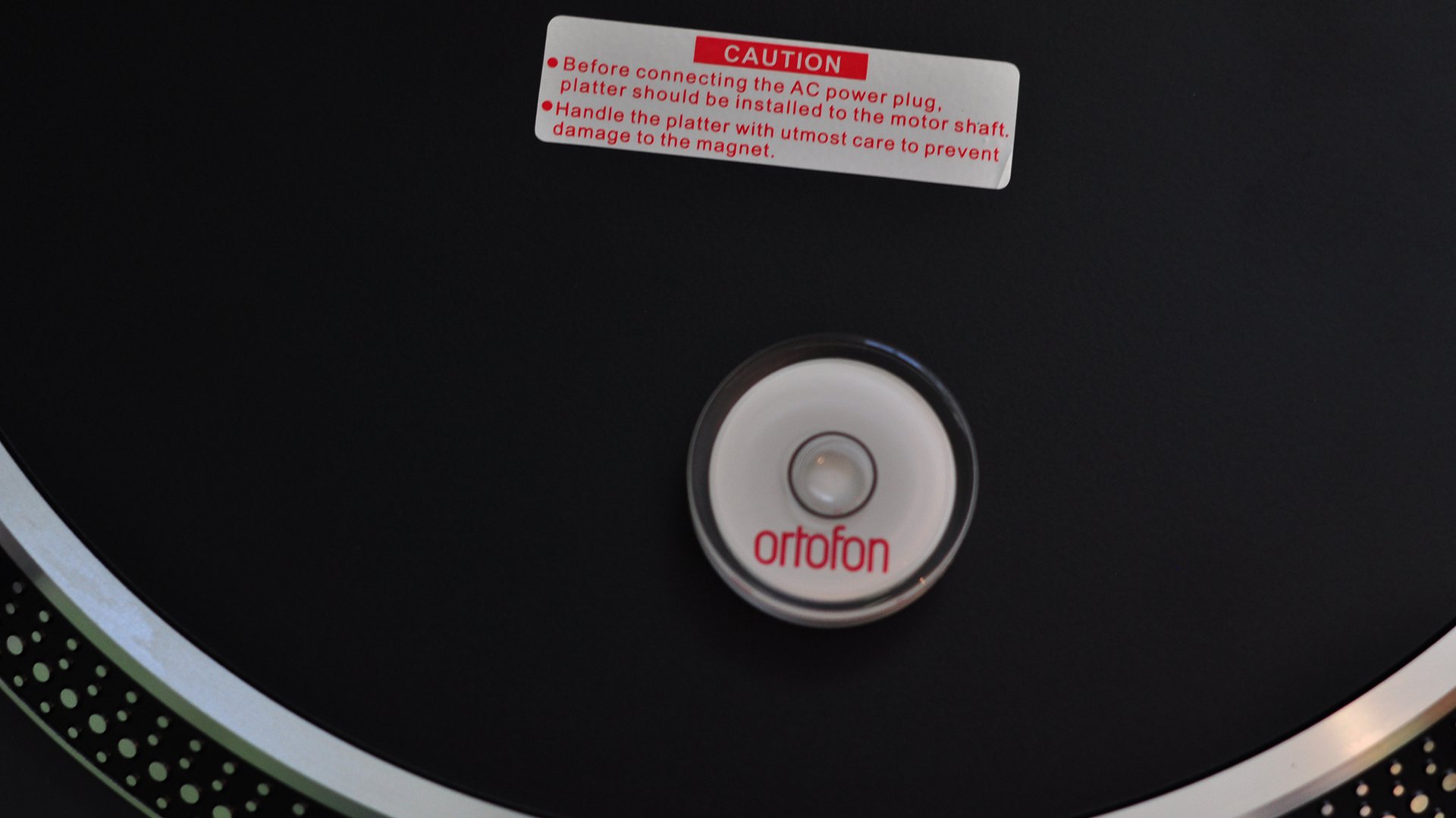

Ostrzeżenie na talerzu i poziomica
Latający talerz
Latający talerz
Talerz
Talerz
Wyjścia oraz przełączniki: uziemienia i sygnału
Stanton Made in China
Przewód RCA dołączony do gramofonu
Pay for that motherfucker record
The Motown Sound™
